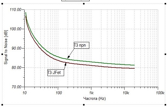

Наверное - КНИ высок,
Усовершенствованной схемы КНИ = 0,005% Это крайне малая величина и достаточно для высококачественной работы. Абсолютно все детали были отобраны инструментально, все.
По факту слухачи отметили очень хороший, приятный и достоверный звук. Было 4 корректора одномоментно, разной схемотехники.
Интересен факт, что шум действительно прекратил существование. Вячеслав (fvvn) специально купил отличный миллиамперметр и....так и не смогли мы определить корректно данные. Напряжение шумов было ниже технической возможности прибора. Пришлось через дополнительный усилитель, косвенным путём измерять.
Диф. узел с разными транзисторами себя полностью оправдал. Даже на симуляторе это наглядно видно.
В натуре, при полной громкости усилителя на 100Вт, был шум только самого усилителя. Ухо надо было вплотную к динамику подставить. Даже запись не получилась на телефон.
Как видно, с заменой полевого транзистора на биполярный, шум уменьшается. И конечно охлажденка классическая также дала свой результат. Курочка по зёрнышку....
Уменьшение шума идет в самой чувствительной области уха человека. Неприятного шипа нет.
У меня сложилось мнение, что у цепей типа RIAA-корректора измерять (не)линейность следует не по амплитудам гармоник, а по интермодуляционным искажениям. Мнение сложилось на основе этих исследований, продукты ИМИ весьма малы, а традиционный КНИ нехарактерно высок.
Жду вашу публикацию.
PS
Как мне кажется, на графике горизонтальная ось должна быть названа не "Частота", а "Ширина полосы".
Скажите, нет ли противоречия в том, что усилитель, выкрученный на полную чувствительность и мощность в 100Ватт, выслушивается ухом в динамики? В такой ситуации слушатели точно находятся не уткнувшись ухами в колонки, а сидят на диванчике метрах в трех. И оттуда услышать шум это вряд ли.
Совершенно бесшумная связка винил-корректора на 544УД1 и усилителя по Зуеву -84 получилась в средине 80-х, выкрученный на полную усилитель не издавал никаких посторонних звуков. Мыслей про битву с шумами или охлажденку не было за ненадобностью. "Няма смисл"
Разумеется, ваша удачная конструкция радует результатом. И можно уверенно отложить в копилку эту интересную схему на будущее. За что вам обоим респект.

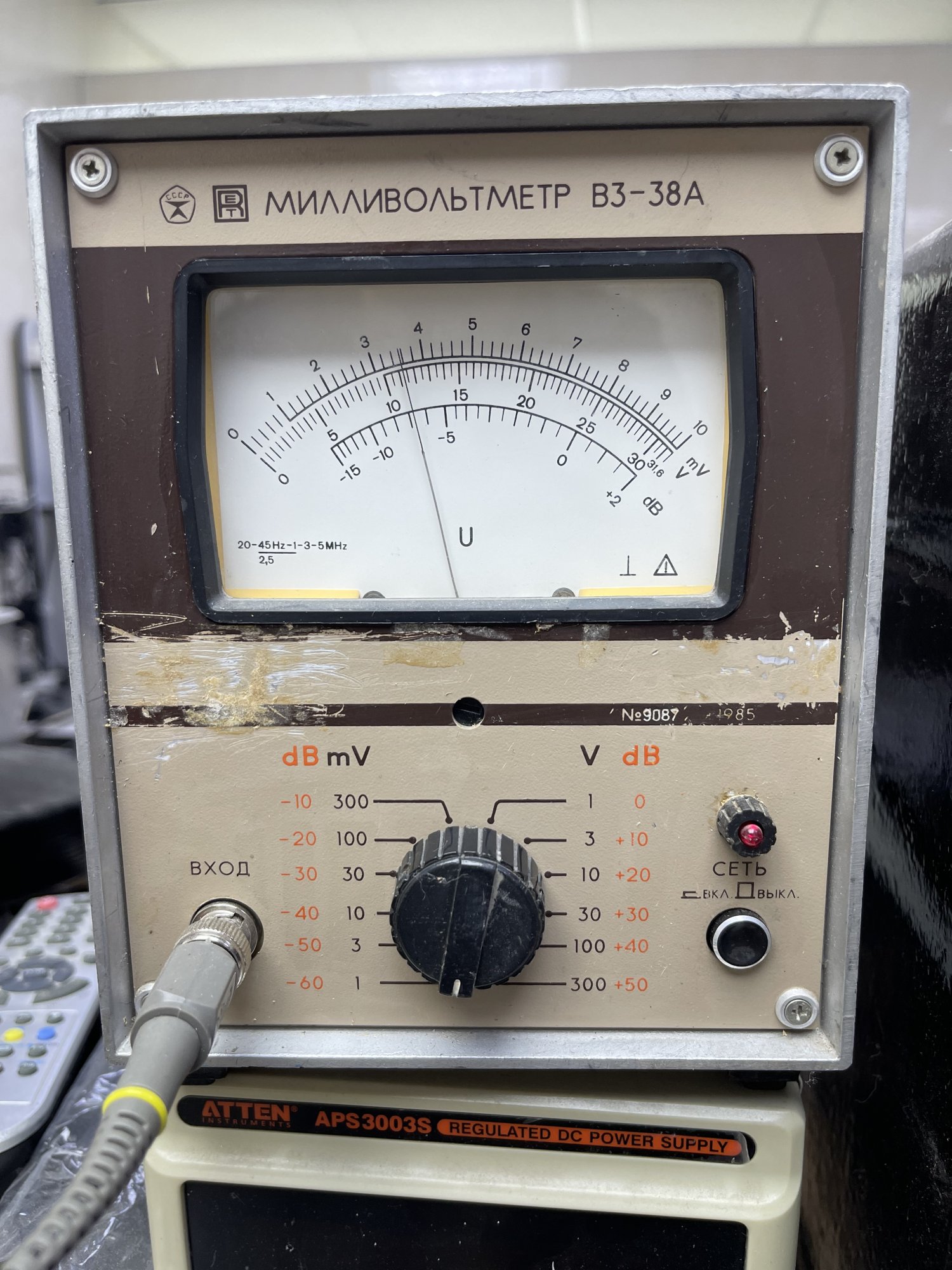

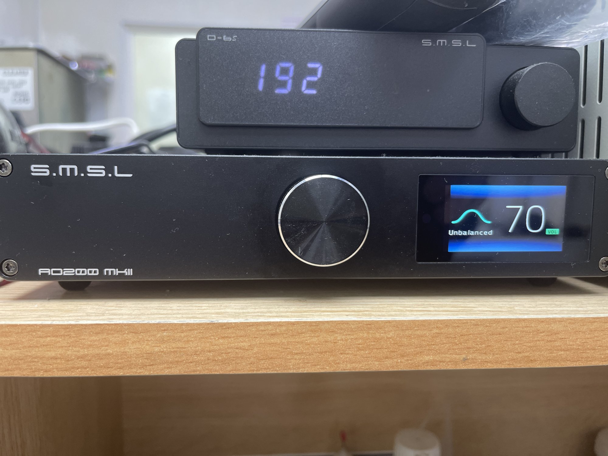

fvvn
4 Окт 2021
1,125
1,045
61
Вячеслав

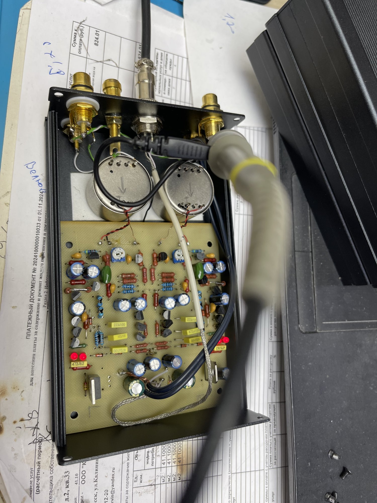

Пытался измерить шум Милли вольтметром, но это не возможно, то что он показывает, это наводка 50 Гц..
Она ничтожна, шума нет... я испытал с новым усилителем D класса.. ( вывод про шум ухом к акустике не верный... то шумел сам усилитель, корректор нем)
Вход открытый... на полную накручиваю громкость на усилителе... только фон 50 Гц. Шума нихт.. 😄
МС корректор IgorE рассчитал великолепно)))

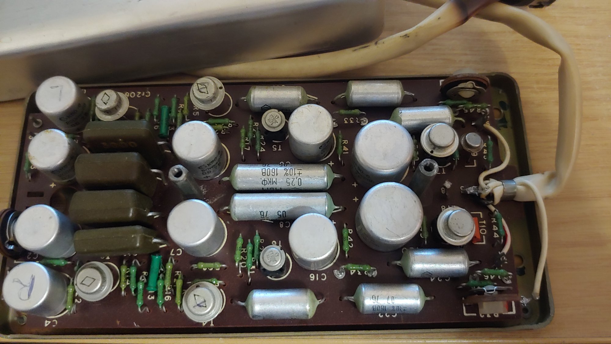

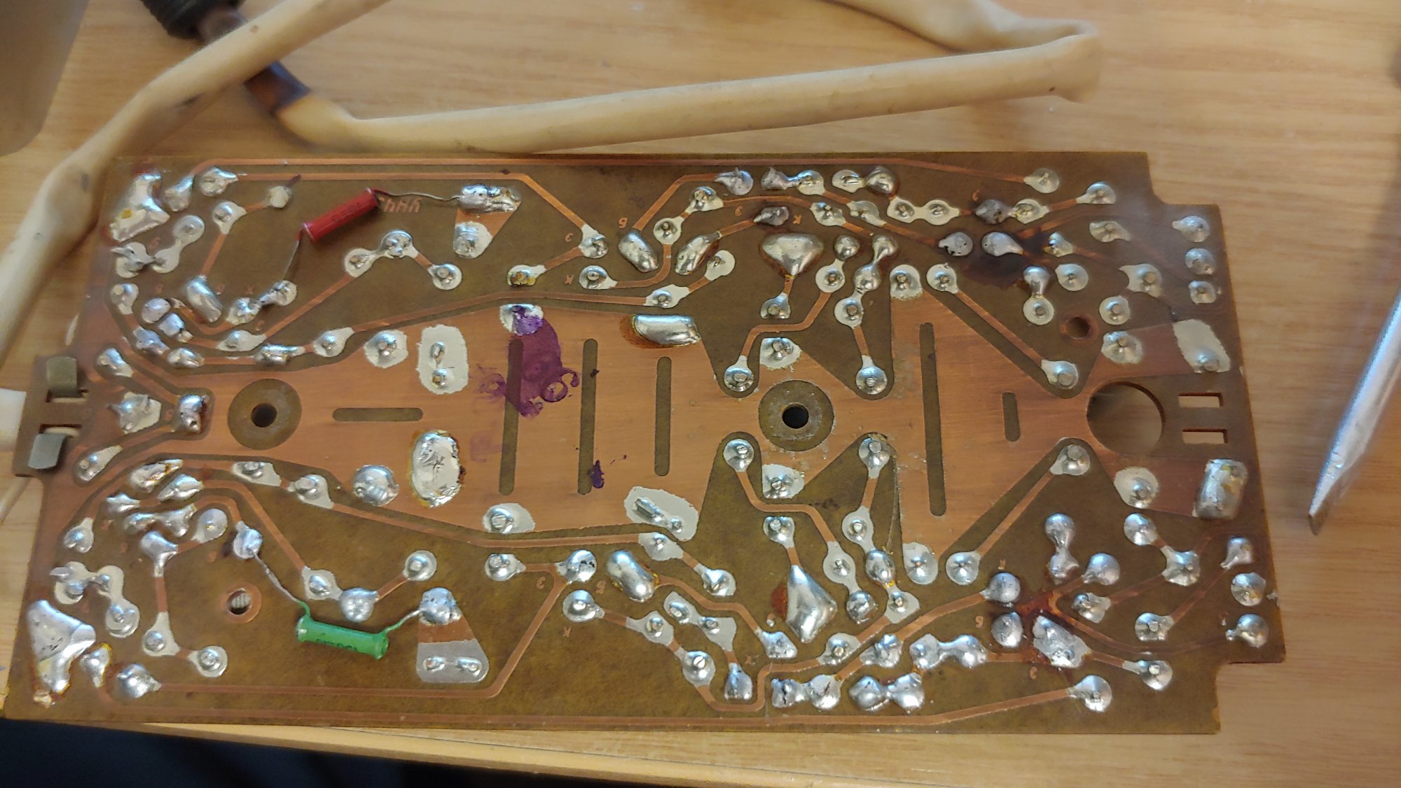

Zllator
Приехал корректор от Виктории 001. Что интересно, п28 заменены на П416Б ВП и один кт315б заменили на не известный мне транзистор. Буду сейчас менят конденсаторы, а после хочу его замерять с помощью RMAA. Если с усилителями всё понятно, какая методика измерения с корректорами?
    330.2 KB · Просмотры: 43
    301.7 KB · Просмотры: 43
26,389
12,294
П416Б по шумам неплох, есть получше него, 1Т308В .
Вместо КТ315 впаян похоже КТ312, без маркировки.
Все до единого армянские электролиты вон из схемы. Для интереса гляньте емкость, если есть чем.
Измерить RMAA скорее всего можно, соорудив на входе корректора делитель из нескольких ом параллельно входу и килоом 30 перед ним, с выхода корреткора тоже не помешает сделать делитель, кил 10 к 300 Ом примерно(сами поймете, где убавить-где добавить.
На экране получится кривая с подъемом слева на 20 дБ и с завалом справа на 20 дБ(грубо ) Остальные комментарии будут когда будет кривуля.
да!! Конденсаторы МБМ все проверить на емкость. имеют свойство увеличиваться емкостью либо имеют изначально дикий разброс. Номиналы не нынешние, старые, можно вместо 0,25 ставить 0,27 или 0,22.

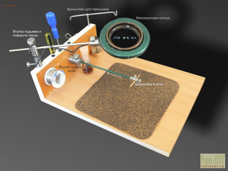

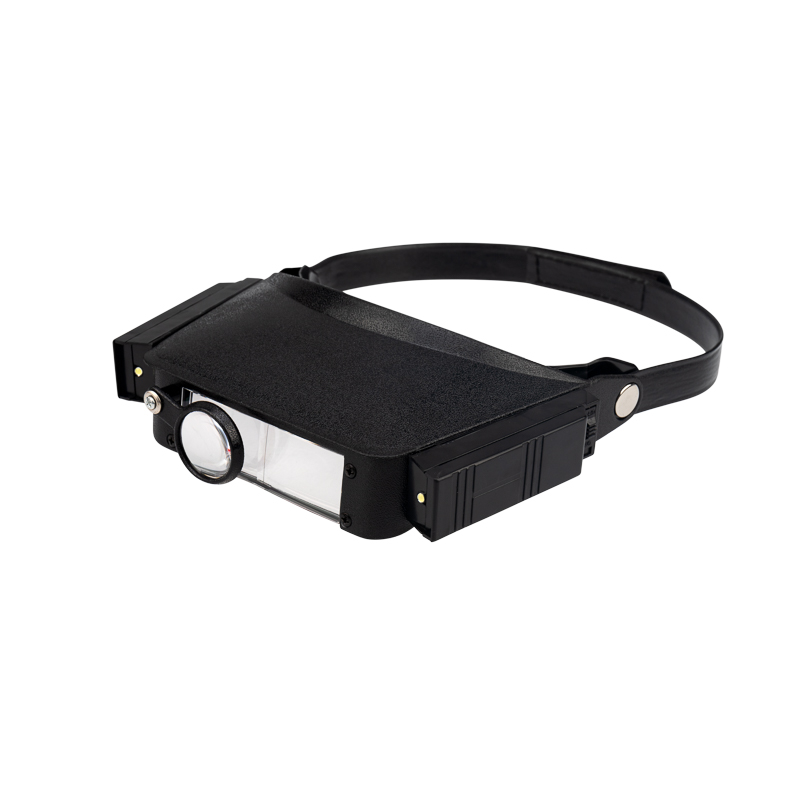

Форумчанин жаловался, что сложно с SMD работать., зрение не как у орла. Я, как все, возраст к сожалению
Вот такой столик сделал и пользуюсь.
Ярко освещено место пайки. Линза. Деталь прижата к плате и пайка без проблем производится. Отвертки и шило не валяются на столе, но постоянно под рукой.
Настолько удобно оказался дуплет линза + свет, что все тонкие работы делаю с помощью этого столика. Больше фотографий и описание на радиокоте.

Благодаррю за ответ! Конденсаторы точно под замену все. МБМ буду менять на к40у9, к40п, к42 или к71 7. Поставлю те, что по количеству будут соответствовать. Армянские на импорт.
26,389
12,294
Учтите, К40У9 шикарные, но разброс убивает. Как и К40П2 . К71-7 выпускаются особо точные, ими приборы можно проверять. Но боятся нагрева, внутри их две скрутки из емкостей, спаяны в одну. припой плавится и емкость рухает вдвое.
К42 г=но. Не применяйте. Напыление алюминия на бумагу, параметры дрянь. Одна радость- не коротят при пробое. Бумажка прогорает и работает дальше.
Если МБМ не вывалился из номинала-оставляйте. Они звучат хорошо.

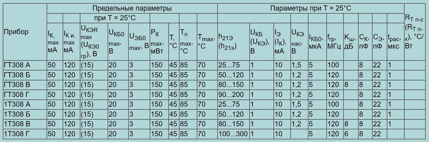

Варто гнатись, але потім треба буде розбракувати їх по зворотньому струму колектора.
У них і коефіцієнт шуму мінімальний, із усіх триста восьмих.
ГТ310 нормуються по шумам.

vitamir
2 Янв 2021
1,830
995
55
63
Київ
Віталій
Пошукайте 1Т308. Можливо завалялись у кого, хто, або чий дідусь, працював на Лепсе. ;)
Відбирайте за мінімальним зворотнім струмом колектору.
