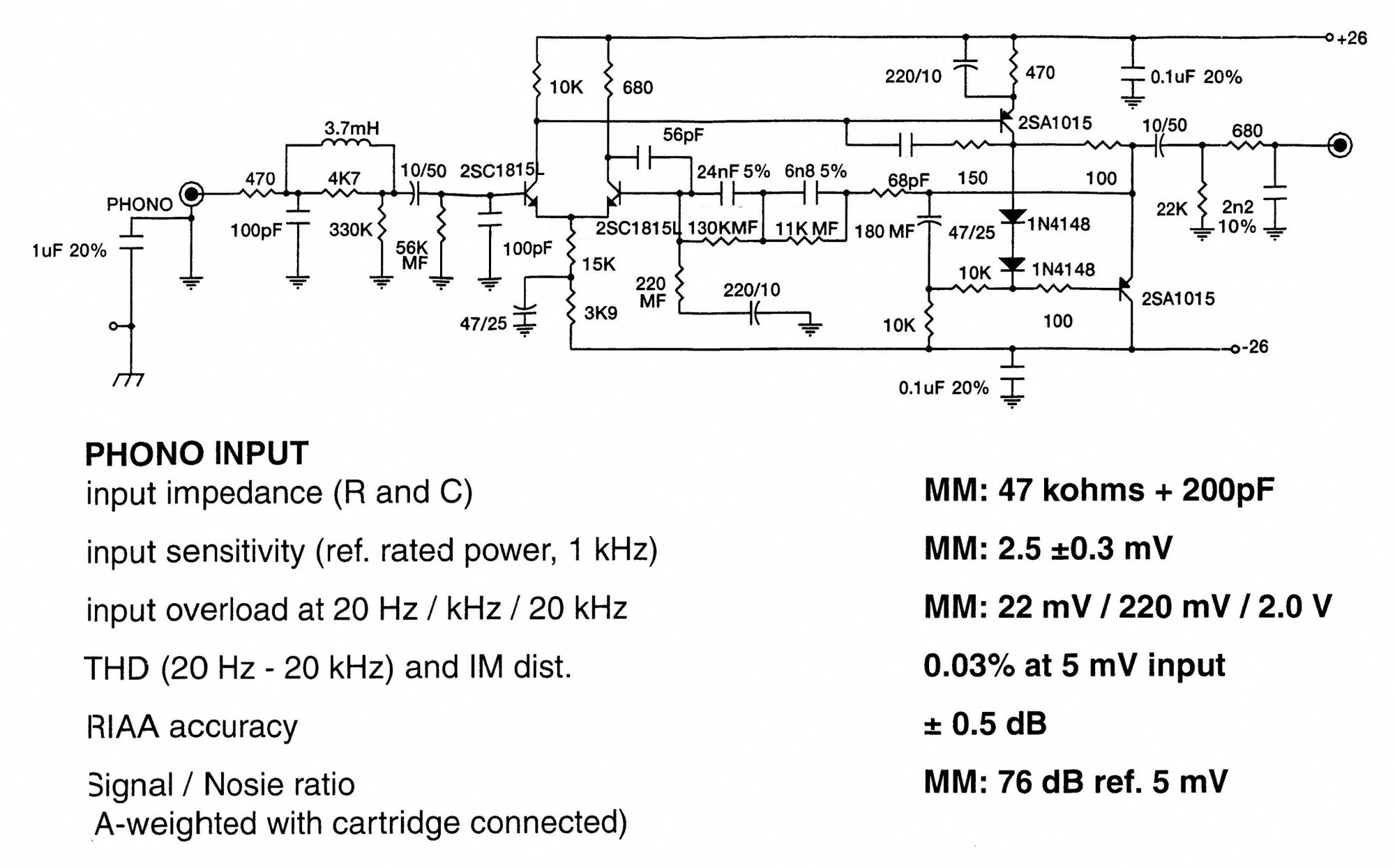

Читаем Радио 1981г. №3 статью Н.Сухова.
В ней разобраны недостатки такого корректора. Или это какой то не потдающийся законом физики агрегат?
Всё правильно Сухов написал. Коэфф. гармоник 1%, спад кривой RIAA на НЧ. шум больше 65-70дБ.
Не надо себя обманывать, древние транзисторы не исправят принципиально схему.

Тогда очень странно, что уважаемый Walterwalter ( https://hi-fi-forum.net/forum/thread-122040.html) рекомендует корректор от Аккорда 001 на германии. Он мастер с большим стажем. В общем, надо послушать.

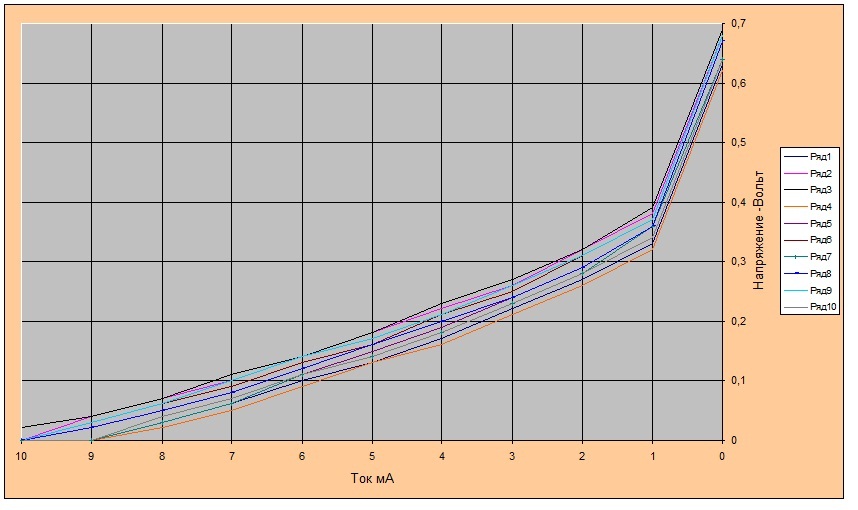

Я отбирал по суховской схемке с двумя стабилитронами. Получилось 2,2 и 8% расхождений по току для этих 2-х пар. Напряжение отсечки у всех от 0,45 до 0,51В.

Я с шагом 1mA снимаю напряжение на затворе и строю график в Екселе.
Уже не примерно, а явно видна характеристика. При проектировании незаменимая весчь. Не надо потом дёргаться с настройкой. Как с графика определил данные и номиналы, так и в натуре поставил. Усил-е элементы, ГТ без проблем получаются, не паяльником, а карандашом.

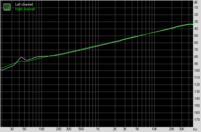

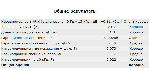

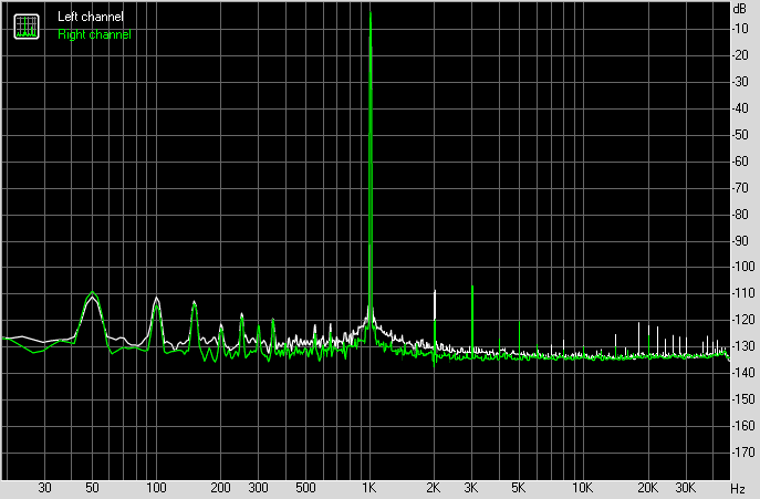

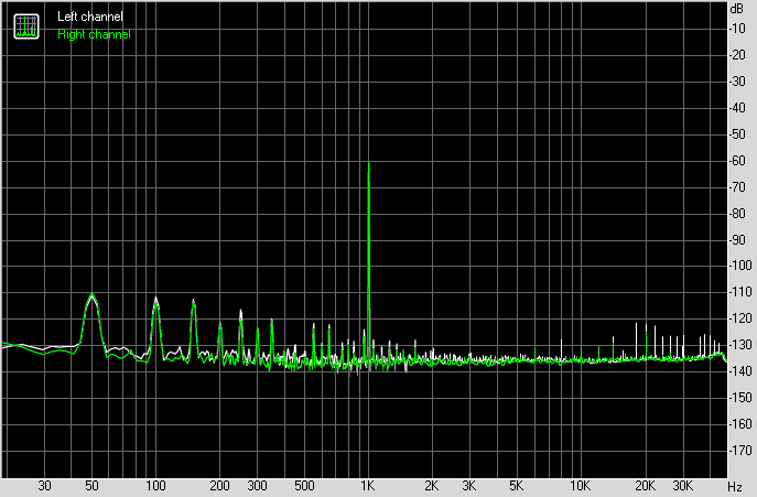

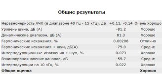

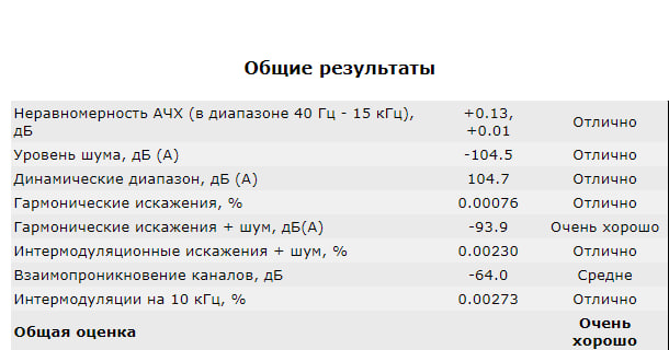

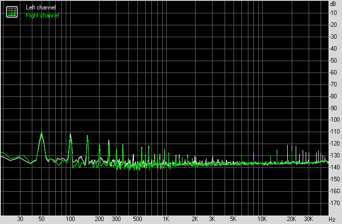

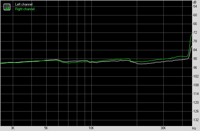

Банки я все менял на импорт. Вообще, УП с кучей недоработок. Просто заменой трансформатора на экранирований ТОР и экранированием нескольких проводников, настройке дискретных ОУ, добился разительной разницы по измерениям. Схематически ничего не менял в УП. В дальнейшем хочу ещё переразвести землю "звездой". У меня два таких УП и в обоих звук корректора одинаково плох, но сам УП звучит отменно. Прилагаю скрины до-после. Основной профит от замены трансформатора, так добился соотношение сигнал\шум -99дб, после экранирование сигнальных проводов и подбору\настройке дискретных ОУ сигнал\шум стал -104-105дб и упали искажения.

Не хочется обижать, но это полная брехня в таблице.
Когда практические результаты превышают теоретически возможные не стоит дальше и обсуждать.

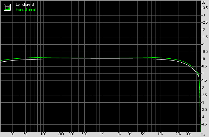

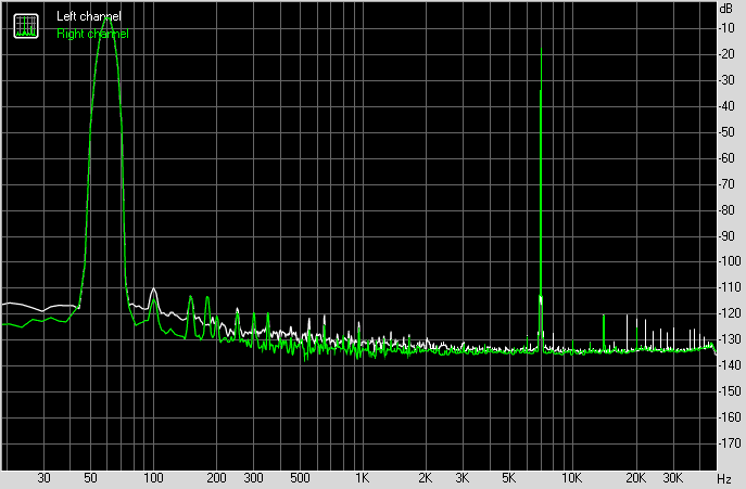

Вы про результаты феникса? Мне врать нет причин. Повторюсь, это сам УП, не корректор,его я не мерял в фениксе вообще. Добавил все графики RMAA. Ещё один УП СССР который так может - Амфитон 003. https://www.youtube.com/watch?v=E_4f6zqUcqM&t=841s
Может мне ещё видео записать с процессом замеров?

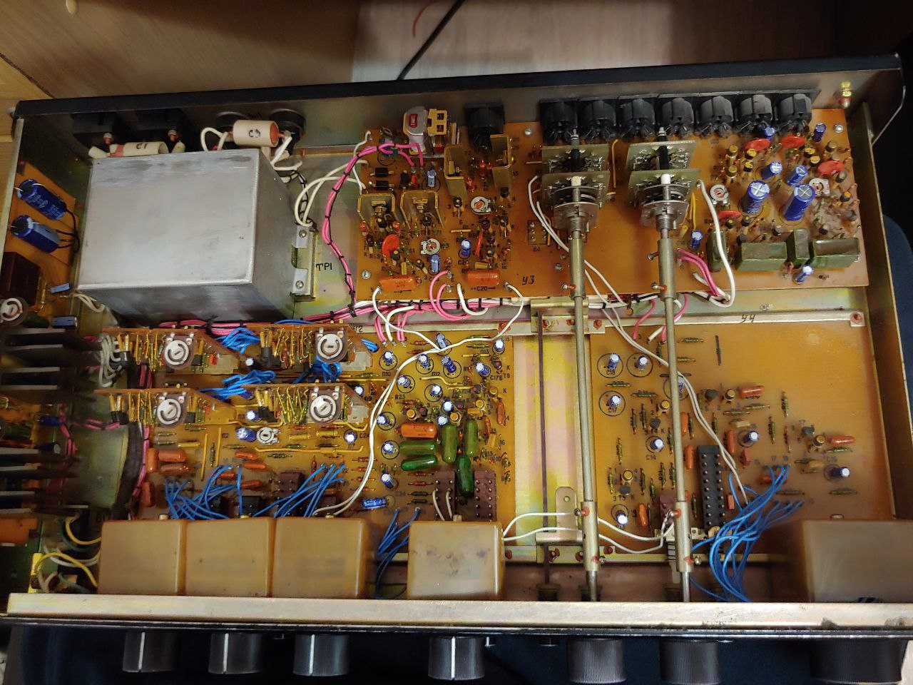

УП - усилитель предварительный, в котором встроей корректор. Как по мне, показать его возможности как преда уместно. Фото УП в заводском состоянии(не считая конденсаторов), корректор в верхнем углу, справа.
Ну... , а губи-вареники, зачем в теме о корректорах?)))

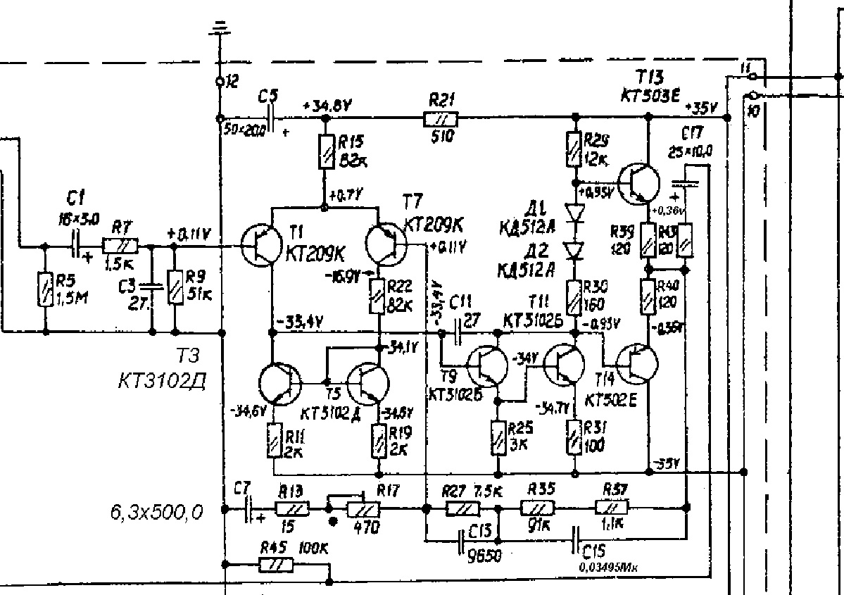

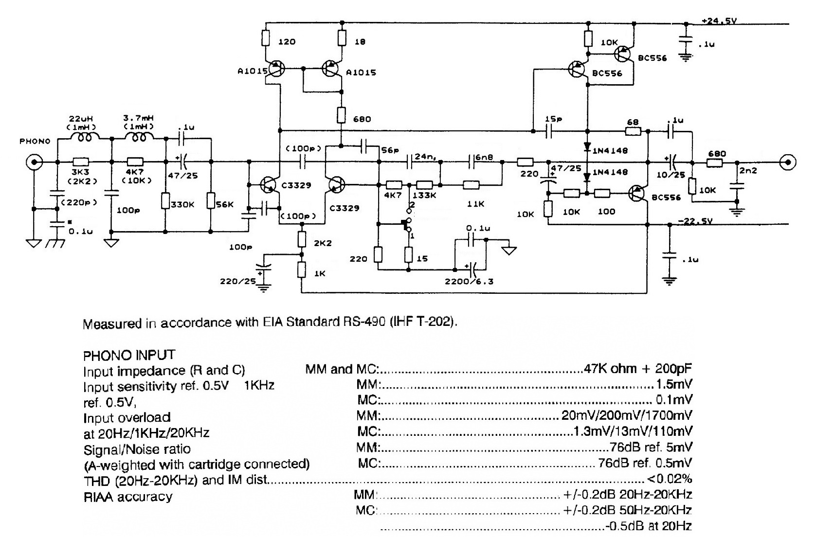

Тут есть непонятна с номиналом. C1 ставили как на 3.3мкф так і на 5мкф, с завода. На схеме, в одном канале цифра похожа на 3, на другом на 5. Какой номинал правильный?Стоит ли менять электролит на плёнку и если да, то какого номинала?
Підходить і 3,3, і 5 мкФ. Їхній номінал вибраний з великим запасом, для зменшення шумів.
З плівкових хіба що К73-17, 63В, 4,7 мкФ. Або герметичні К76-4 на 25 В.
Віму МКТ думаю поставити. По розмірам підійдуть до 4.7мкф 50в.
