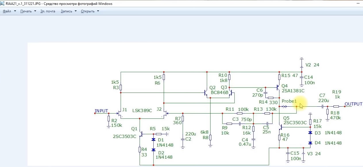

Перший транзистор асиметричного працює в чистому режимі включення зі спільним колектором, другий - чистий режим із спільною базою.
Значно більш широкосмуговий варіант дифкаскаду. І це далеко не єдина перевага.
Той же спектр гармонік буде зовсім іншим.

Підсилення падає вдвічи. Рівно в стільки разів зростають спотворення і знижується температурна стабільність режимів.
Те про що пишуть у вумних книжках, досить штучні умови, що в реальних підсилювачах-коректорах для відтворення грамзапису не зустрічаються.

Пане Віталію, в сусідній темі по підсилювачу-коректору є діюча, реальна робоча схема з асиметричним дифкаскадом на германії. Яка отримала черговий позитивний відгук від чергового дієра, який її повторив.

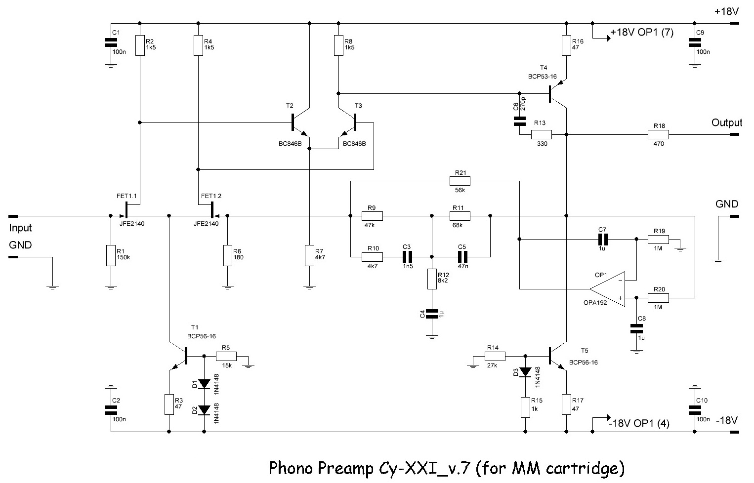

Я лично против SMD ничего против не имею, но зрение уже не то, не так тверда рука..., а звон хрусталя услышать хочется..
Поэтому планирую собрать 7-ю версию (дядя Коля уж извините, пжлста...) на транзюках старого типа и михросхеме в DIP8.
Посоветуйте пжлста что-то распространённое (можно даже совковое) на замену
ВСP56-16 / ВСP53-16
BC846B
OPA192
Напомню схему
Что есть в наличии напишите, а потом уже можно прикинуть чего не хватит.
Всё ширпотреб, кроме полев. транзисторов. Но и они не проблема.

Так как раз полевые и есть, уже подобрал в пары 2SK170. Для ВСP56-16/ВСP53-16 пишут, что BC639/640, их много везде, но они какие-то подозрительно дешёвые. Из совковых много чего есть. Всё что посоветуете или есть, или найду... Микросхемы совковые - тоже не проблема, правда, запитать их надо с меньшим напряжением..
ВСP56-16 / ВСP53-16
BC846B
OPA192
Напомню схему
BCP56-16 - BD135-16, BD137-16, КТ630Б,Д,Е, КТ683Б,Д,Е, КТ961В
BCP53-16 - BD136-16, BD138-16, КТ639В
BC846B - BC546B, КТ3102Д
OP192 - OP07, 140УД17, 140УД25, 140УД26
Можно и их, они на самом деле недорогие. Но нужно с индексом -16, это отбор по усилению
BCP56-16 - BC635-16, BC637-16, BC639-16
BCP53-16 - BC636-16, BC638-16, BC640-16
639-640 видимо BD139-140 в корпусе ТО-92.
