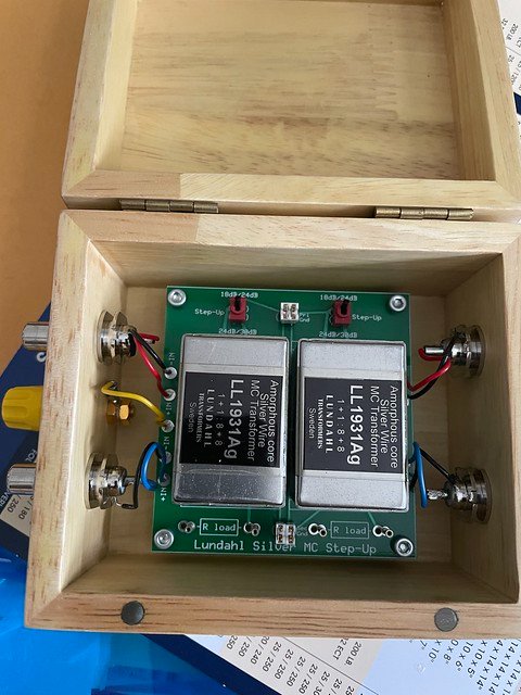

Вот буржуины изголяются и не фонит же ничего.
Зы.Нашел у себя коробочку индийскую от чая из палисандра...
