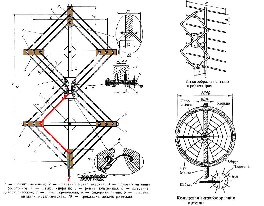

Я не специалист,в область КВ.,но чем не устраивает такая:
Её и согласовывать не нужно,просто 75 Ом кабелем соединил и всё.И медной проволоки 1 мм диаметром и больше можно использовать и не в три а больше параллельных проводов (потому,что наружная площадь проводов работает,а не диаметр).Зигзагообразные антенны Харченко поглядите.Он их почти все специально под 75 Ом разрабатывал,для народа. Расчитываются просто,работают шикарно и без усилителей и согласователей.

Я восьмёрки делал разные и на МВ и на ДМВ.Телек показывал лучше,чётче ,чем польские антенны с усилителями.У зигзагообразных широкая диаграмма направленности большое усиление.

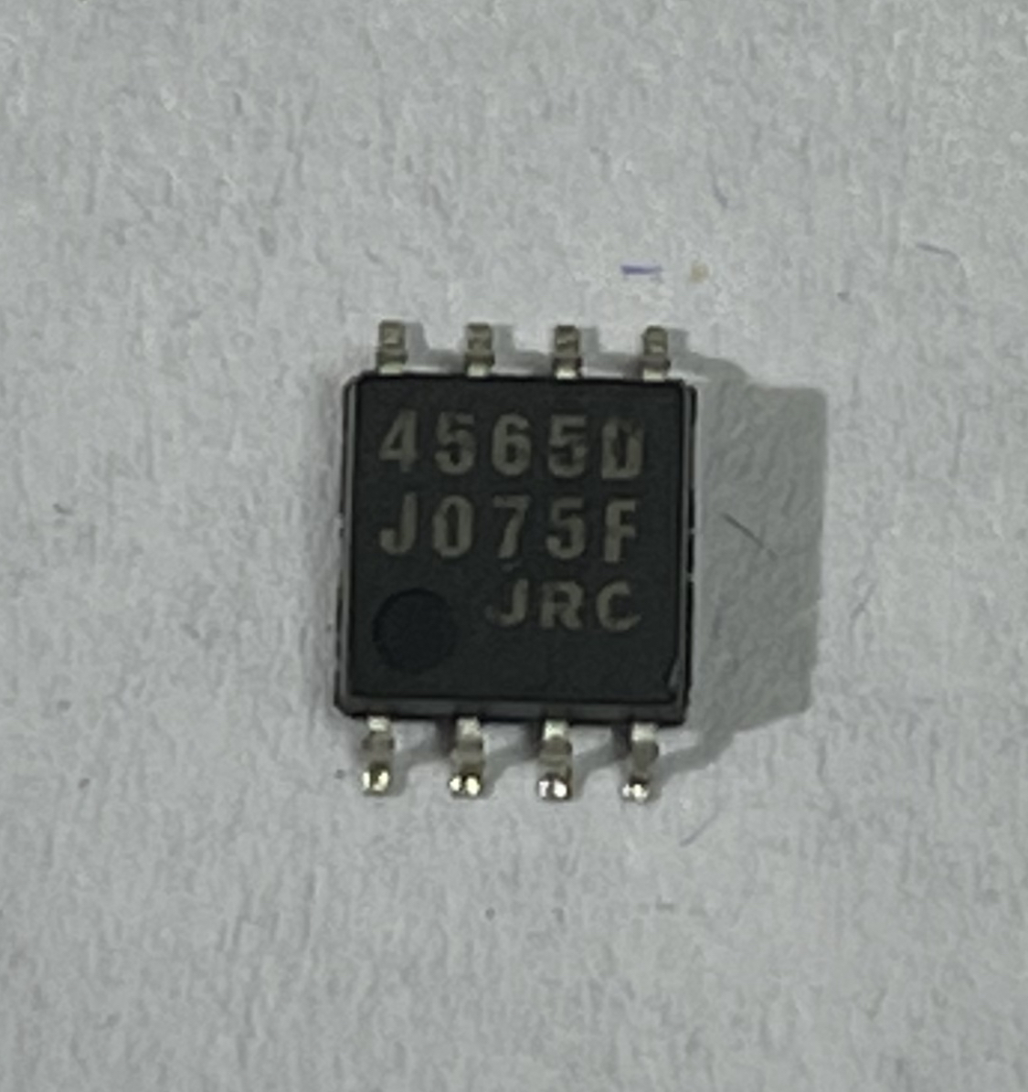

Есть тюнер японский. Есть идея на оконной раме выполнить рамочную укв антенну, петлю , периметр укладывается в длину волны на 100МГц. Согласование решим.
Так теперь можно просто рядом с рамкой поставить повторитель на операционнике и в кабель будет проще прокачивать :)

  • njm4565.pdf
    150.1 KB · Просмотры: 393

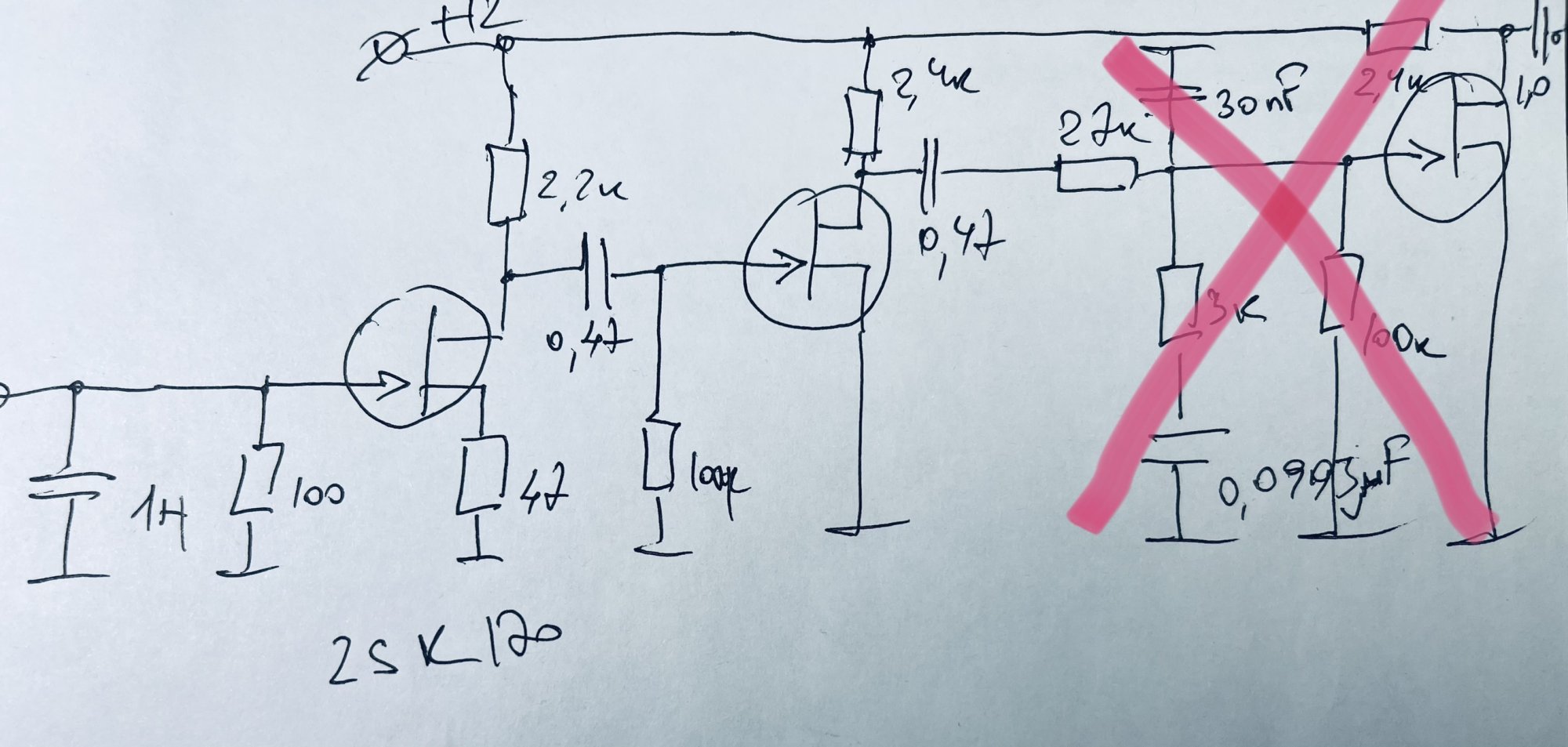

Игорь, а если я выкину мм составляющую и соберу только первую часть.. со второго полевика на вход мм преда.. есть зерно?
IgorE
1 Янв 2021
2,873
1,361
74
Берег ЧМ
Ты обязательно хочешь собрать на полевых тр-рах? Не оптимально, хотя я сам любитель их. Тогда баян нужен.
Для МС более рационально сделать на баяне биполяров. Намного проще и дешевле.
Усиление то мизер 20дБ. Входное сопротивление для биполяров доктор прописал. Главное не набрать шумов и фона.

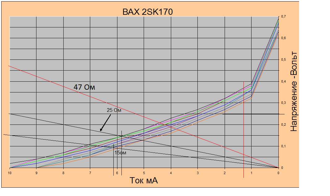

На твоей схеме с питанием будут проблемы, супер чистое нужно. 2SK120 хотя и очень малошумный, где то 1,2 nVкорень Гц, но биполяры шумят меньше. Особенно на низких частотах. Самые ходовые 0,9
47Ом в истоке многовато будет для 2SK120.
Вот реальные ВАХ 2SK120.
Эквивалентная схема замещения полевика-управляемое сопротивление. Чем больше через него ток, тем меньше он шумит. Есно в разумных пределах.
Поищу схему на 2SК120, для шумомера она делалась.

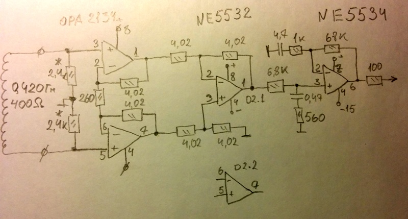

В статье был намек на непреодолимые помехи из-за общего провода обоих каналов.
Russ
3 Фев 2023
1,574
813
47
Pskov
У меня оба провода с головки напрямую протянуты 2х жильным микрофонным кабелем в экране, котоый подключен только к корректору у катода первой лампы, туда же и холодный провод с головки. Делалось под балансный вход, да и емкость получилась маленькая, провод дорогой с малой емкостью.
28,303
13,620
Я не стал менять родной коаксиал на витую пару в экране. Там емкость недостижимо малая . И вклад фона не особо велик.
