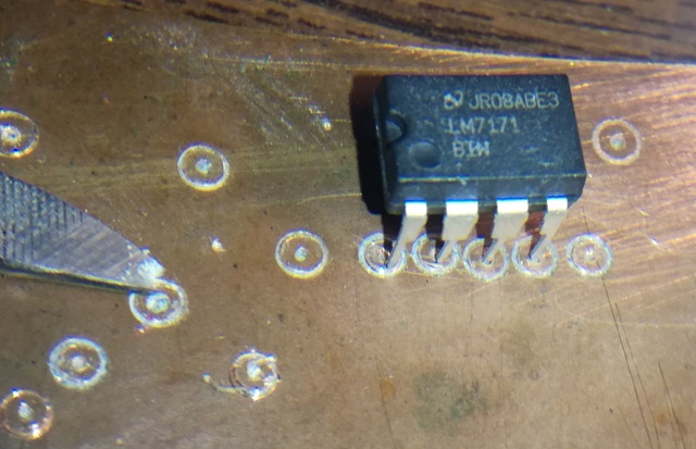

Благодарю, буду паять. Монтаж типа такого, на нарезанных пятачках.
Сейчас напугаю до смерти. В статейке все кондеры не абы что, а голубые Рубиконы , выдранные из Панасоников . И если вы думаете. что они не влияют на звук, " то это будет последняя мысль в вашей чатланской башке!" (Кин-Дза-Дза) :)

ачто монтажки у вас не продаются ? сидеть извращаться с пятачками , когда есть это (фото)
Ты не понимаешь, второй слой медяхи- экран!!! И первый тоже.
28,303
13,620
как раз понимаю , что это лишняя емкость об землю, везде где только можно .
нужен экран -распусти банку от сгущенки и прикрой монтаж на расстоянии.
накрайняк собери корректор в корпусе от тюнера от видика или телика, деталей там полторы штуки
Будешь смеяться, не успел заэкранировать, вырвали из рук и убежали))

Низкоомному монтажу пофиг емкость, земля бы кругом была, изобреталось для изготовления УКВ приемника, который получился прекрасно и держал волну. А слепыша у меня полно, еще с завода есть остатки.
Вот это трудно понять на трезвую голову.
Масса технологий существует для домашнего изготовления плат, начиная от фоторезиста, специальной термобумагой и заканчивая спец. маркерами. Стоят совсем не дорого, копейки. Результат на порядок лучше и физически и морально. Макетные платы продают разных размеров. С появлением принтеров для дома мучения с разметкой в детскую забаву превратились итд итп. Сегодня Китай делает высококачественные платы почти даром....
Нет. Не подходит такое..... Делаем самостоятельно каменный топор и высекаем на граните слово ...опа.

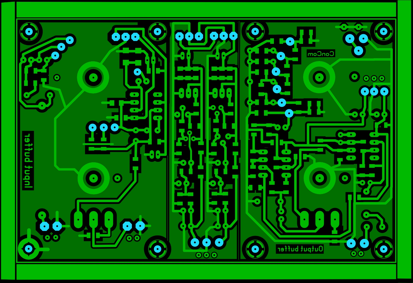

Я не прав? В чем? Я думаю, что наоборот, просто надо элементарно это уметь и делать. Делается это кране просто.
Кто мешает Вам сделать землю на любой плате? Залейте полигоном её с минимально возможным для вашего мастерства зазором, В редакторе плат это автоматом делается. Сделайте 2х стороннюю сами или в Китае даром. Земли будет....мама не горюй.
Я на любой плате всё свободное пространство превращаю в полигон в самопальных платах. даже когда это совершенно не принципиально. Качество печати выше получаем принтера, расход хлорн. железа меньше итд итп.
Найдите на рисунке хотя бы одну петлю на полигонах? А штихелем такое нарежете, что плакать захочется и плеваться. А уж потраченный труд и время.....совершенно несоизмеримы.
Это вообще такая мелочь и так просто....что отвечать тут намного дольше, чем граф. редактор это делает.

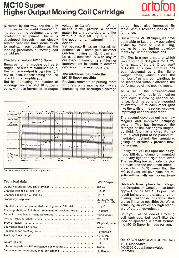

Замерил головку, 7Ом, 140 мГ на 1 кГц. Какая нагрузка будет ей оптимальна?
В школе, насколько я помню, учили что наилучший КПД получается, когда нагрузка генератора равна его сопротивлению.
Наверно в школе вы тот урок прогуляли. 70 ом нагрузка вам нужна.
"Много зелёного" != "хорошая, правильная земля".
Я вовсе не настаиваю на Жутяевской технологии изготовления плат (которую он предложил для УКВ и СКВ диапазонов), если есть возможность сделать двустороннюю плату на заводе, - то, разумеется, надо так и поступить. Но быстрый и лёгкий способ контактных пятачков - тоже вполне годный подход к макетированию устройств.

В паспорте должно быть рекомендованное сопротивление нагрузки.
В паспорте написано, что эта голова ваще зашибись и выдает сигнал в 3 раза выше чем другие наши зашибательские головы. Подключайте к входу Фоно MC. Всё.

200 Ом написано в тех. описании на MC-10 Special.
Разногласия возникли из-за того, что полного названия головы мы не увидели, это как с Denon 103 и 103r, вроде одна буква в названии, а разница в сопротивлении катушек почти три раза. Но вообще считается 10Rk
По паспорту она 3 Ом и выход 0.1 мВ. Конкретно для этой головы нагрузка не указана, но у других головок 3-х омной серии указано >10 Ом.
  • Ortofon_MC10_MC20_MC20mkII.pdf
    68.6 KB · Просмотры: 289
Не годится.
Контактные площадки - да, монтаж в отверстия - нет. Попробуйте демонтировать любую м\схему и поймёте. Без дополнительных причиндал припой удалять и демонтировать не получится. Какой тогда смысл от такой самодельной макетной платы?
