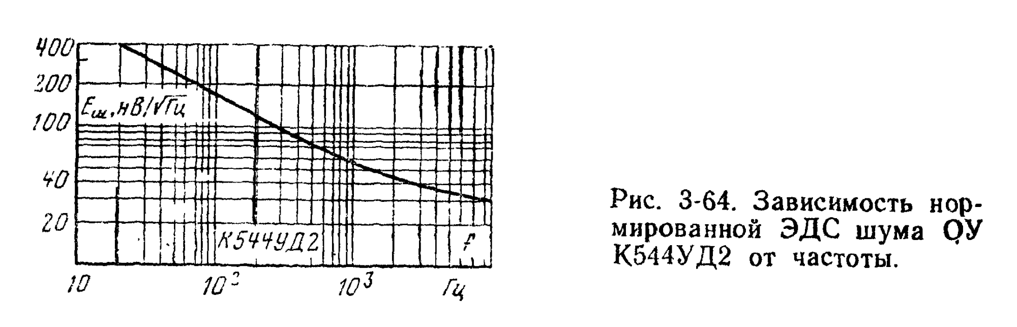

во, как! А если очень хочется? Резистор тоже ни чего не вносит, давайте с ним сравнивать?
ты считать не умеешь.
шумов он вносит в этой схеме около 100 мкв
28,311
13,622
который у 544 в 20-30 раз хуже, чем у малошумных оу
А кто вообще рассуждает про применение 544УД2 в роли малошумейки? УД1 еще как-то, годится в корректор, если вернуться в 1981 год, когда эти микросхемы были у нас в пользовании, а остальные вольные индейцы, читатели Радива, про них ни слыхом ни нюхом не слышали. Жевали к140 уд1 - к153 УД1 и были дико счастливы.

графики видел?
тл072 в рубеже дает 30 мкв шума, смотри сколько 544 на графике

зачем это?
на сколько выше график шумов 544, чем 072, ответьте?
100гц 160 / 20 = 8
1к, 60 / 20 = 3
10кц 30/15 = 2
так в сколько раз шумы 544 выше, чем 072, примерно?

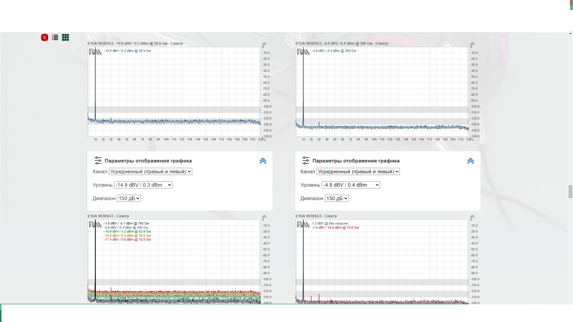

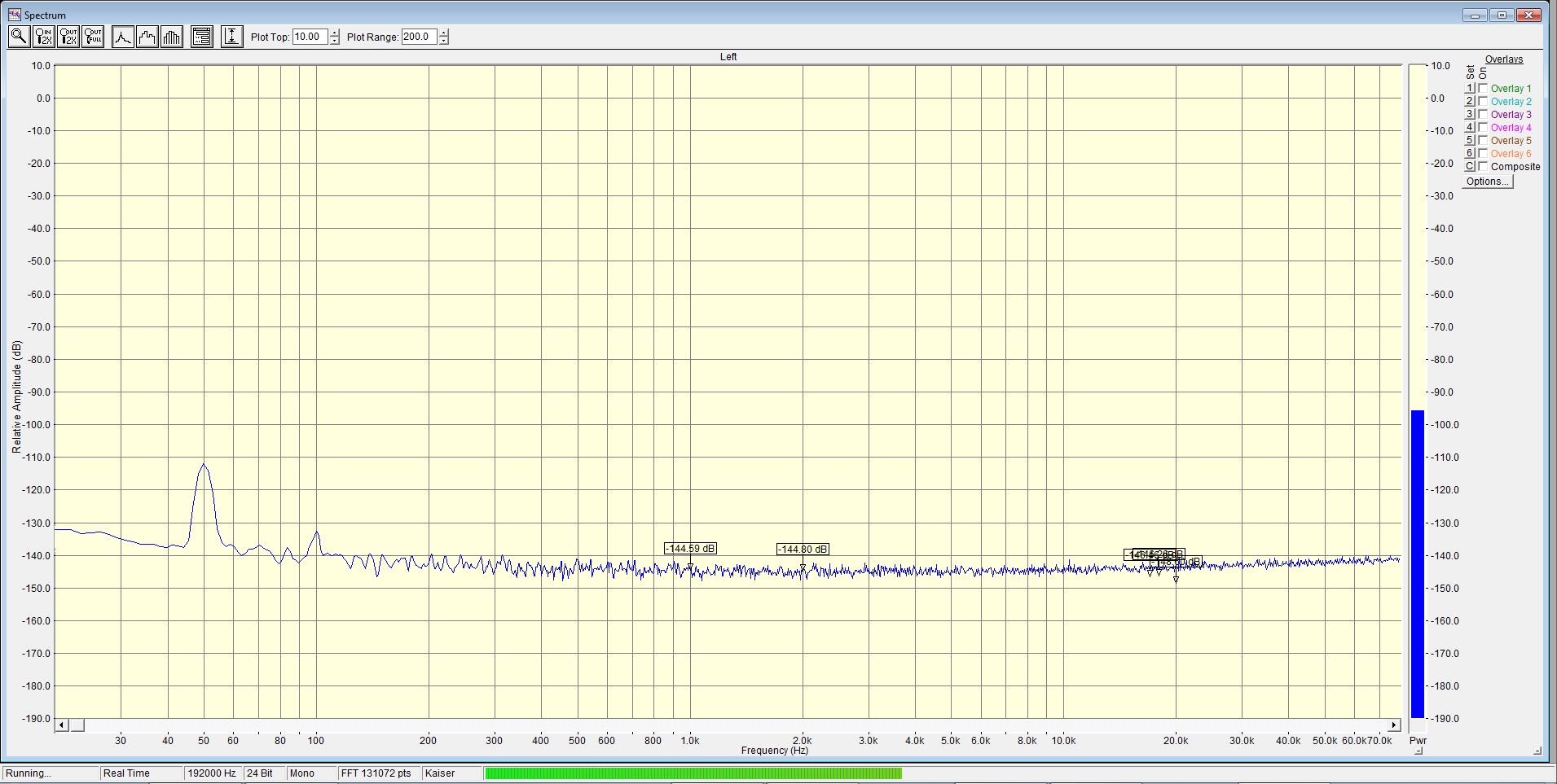

Специально для слабоумных измерял шумы усилка "Рубеж" с 544уд2а на входе
Но это не значит что её надо на вход УК тыкать, сдуру можно и хрен поломать. Тыб Алекс второй проверил бы, а то может уже сломал?
Это график имеет шумы ниже, чем новые дорогие малошумные оу
ты гений, измерил шум opa1612 на входе cosmos

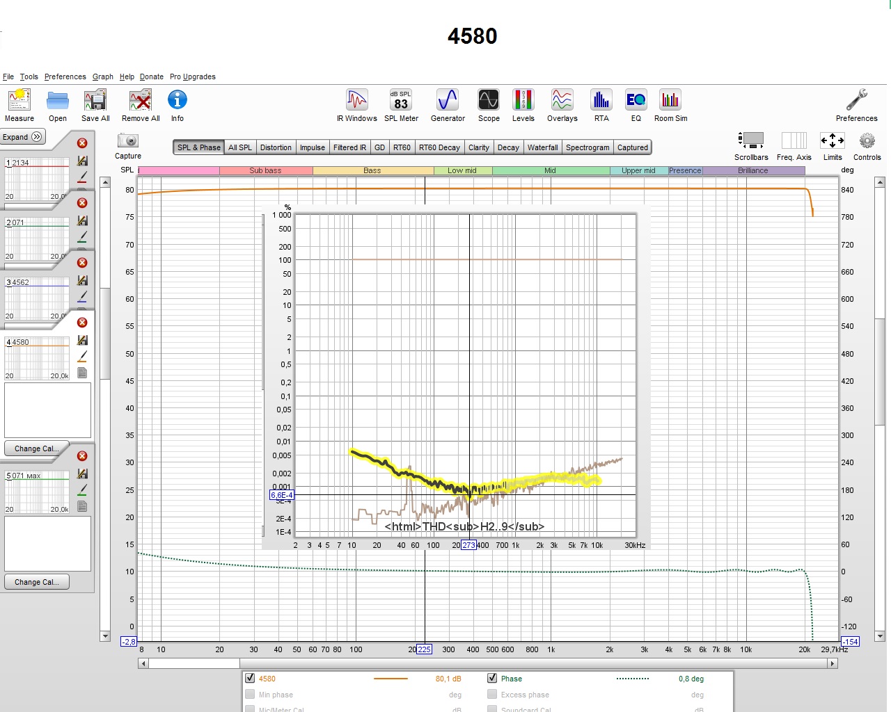

1000Гц
11
    361.9 KB · Просмотры: 39
Так уж вышло. Не шумит Рубеж, даром что на входе 544 стоит.
Рубеж на поддельной 1875, ИМД. тоже опа1612? smile_1
На ЕМU-0202 ( с запасом) без попытки выжать её предел -114 дБ.
сочувствую вашему горюшку. у меня АЦП космос, а ЦАП- Fx-audio DAC-SQ3

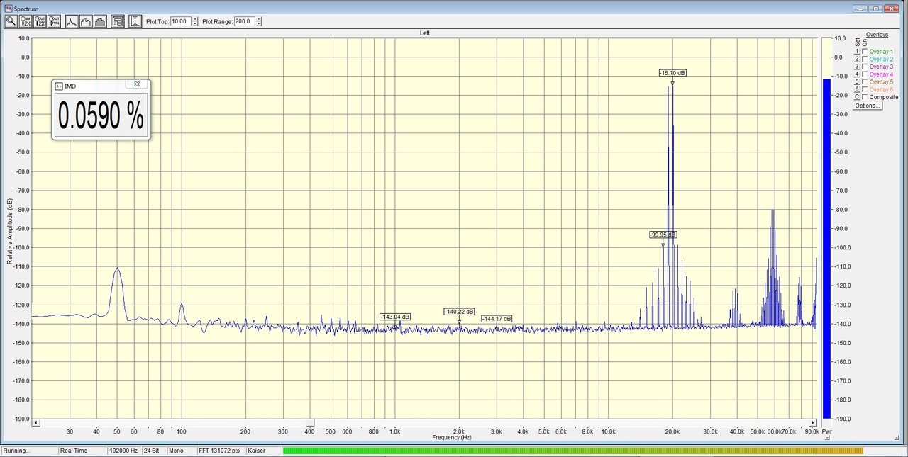

Понятно, что по шумам зарубежные микросхемы в разы, а то и на порядок лучше.

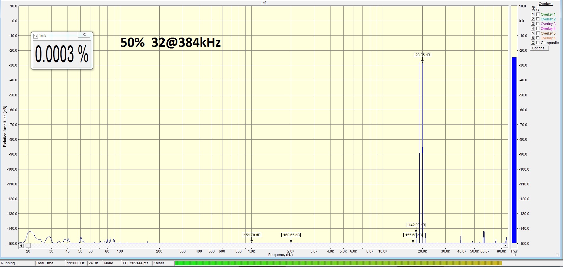

Можете показать собственные шумы по этой цепи, без измерений ОУ или УНЧ?
И график я не понял, если IMD 0,059...% то это где-то в районе -65дБ, у на графиках -143?
