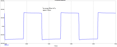

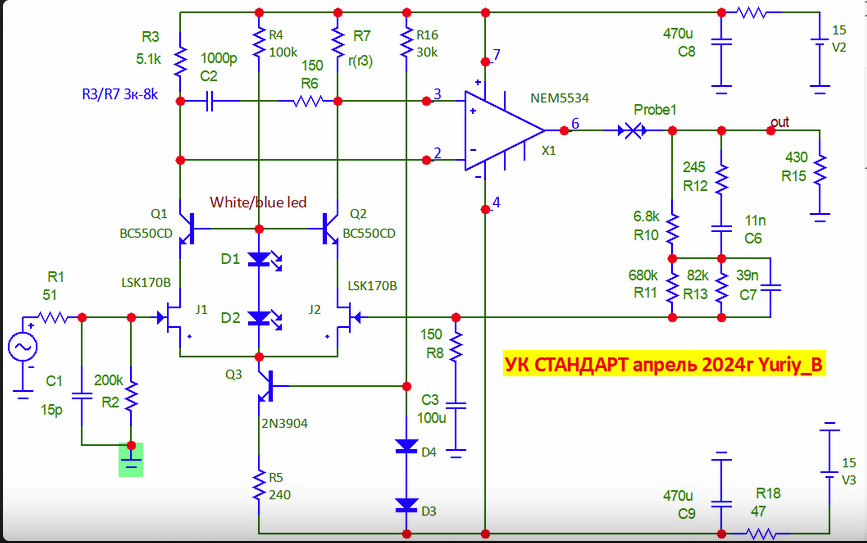

Хоть германий,хоть какой.

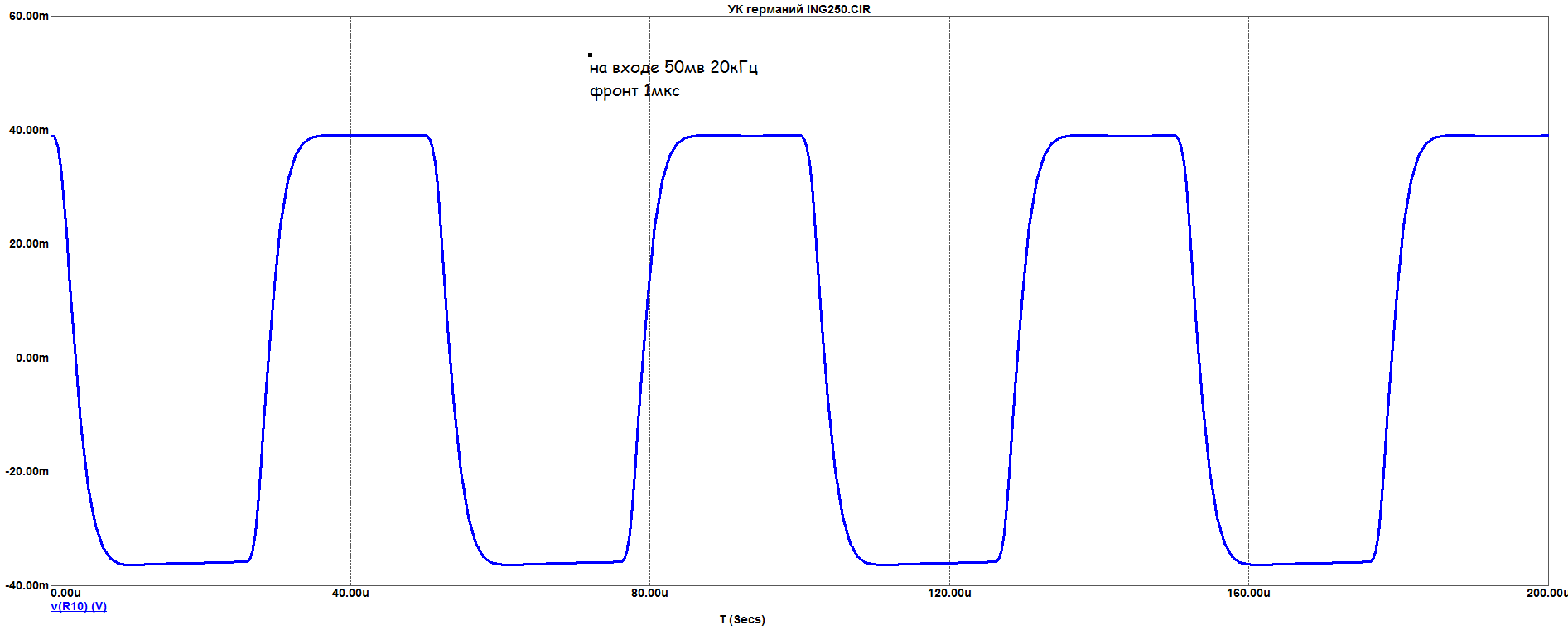

Так это при 5мв на входе УК,А если 10db сверху накинуть будет ломбада!
Интересно, квадрат 20К подать!!! Не покажите?
С какой амплитудой на входе УК?

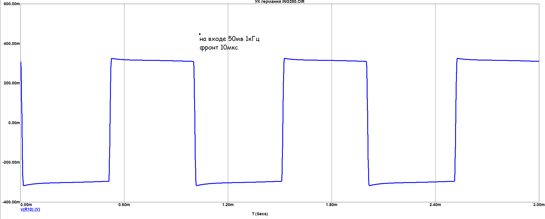

±50 мВ и на частоте 1 кГц достаточно, чтобы сигнал не оказался совсем задавленный интегрирующей кривой RIAA.
При такой амплитуде второй транзистор в в насыщение влетит. (? - это "навскидку" :) )
ИРБИСа скачал, да Ворда нет. ((
то, да, 20К это жестоко для такой конской коррекции.
если не джифет, то перегрузит, спилит в мр3.

Какой там супер,на выходе +- 50мв
по германиусу ни чего не скажу, этот геморой на др. Ж.
Работают они на микротоках, т.е. ОСТОЙ по дефолту, там режимы плюс минус километр...
Не моё, я люблю триоды греть, согласно полке ВАХ из даташит.

УК Стандарт и ничего греть не надо!
Так и триоды не в режиме ни фига. Вот и не до открыты или запертые при пиках.
Там столько схемотехников, как грязи, нормальные ходят за ними и Ж. подтирают.
Не об схеме выше, то Вы её после прикрепили (хорошо зашел, пересмотрел).
Там - очень хорошо, на первый взгляд (особо по Ку в ОСи). Надо бы сграбить, в копилку положить. ))

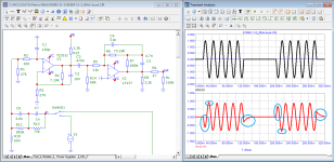

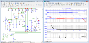

На симуляционной схеме нарисованы Si-ликоновые транзисторы
Скорее всего, и графики - с ними.
Схемотезника родная, загерманская. Её ни с чем не спутаешь и ничем не улучшишь.

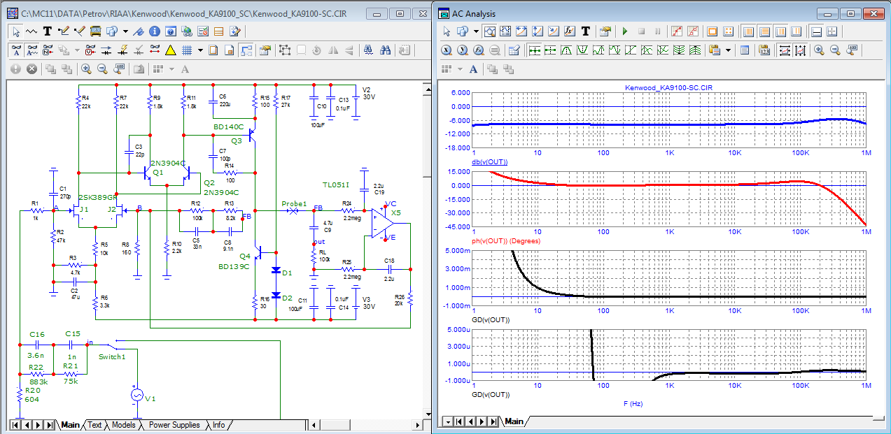

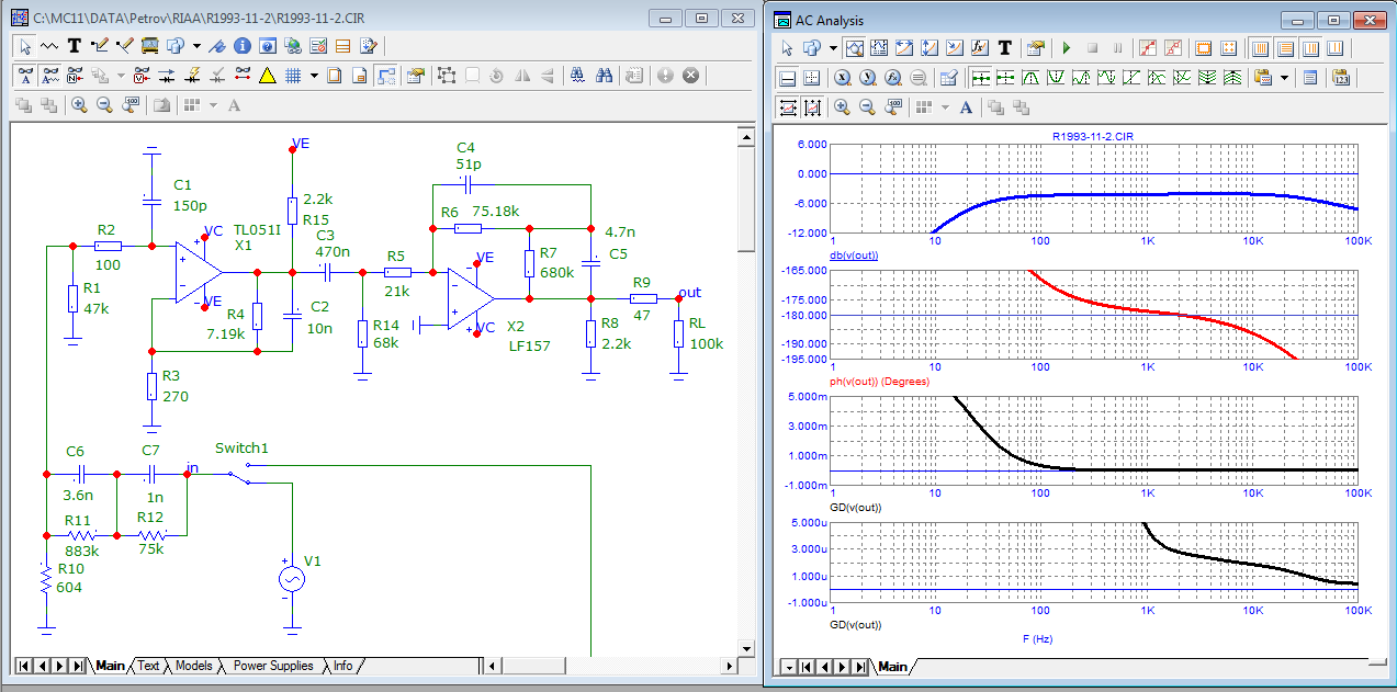

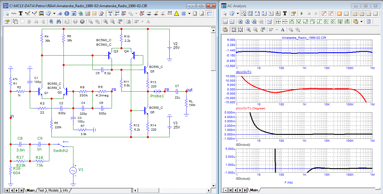

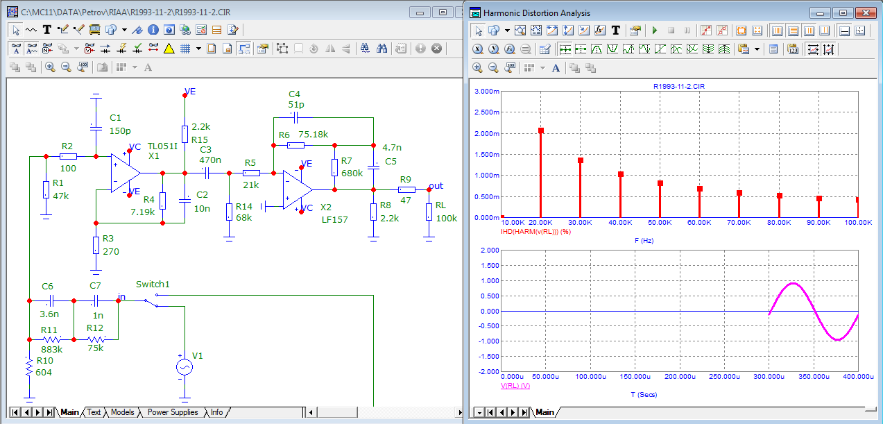

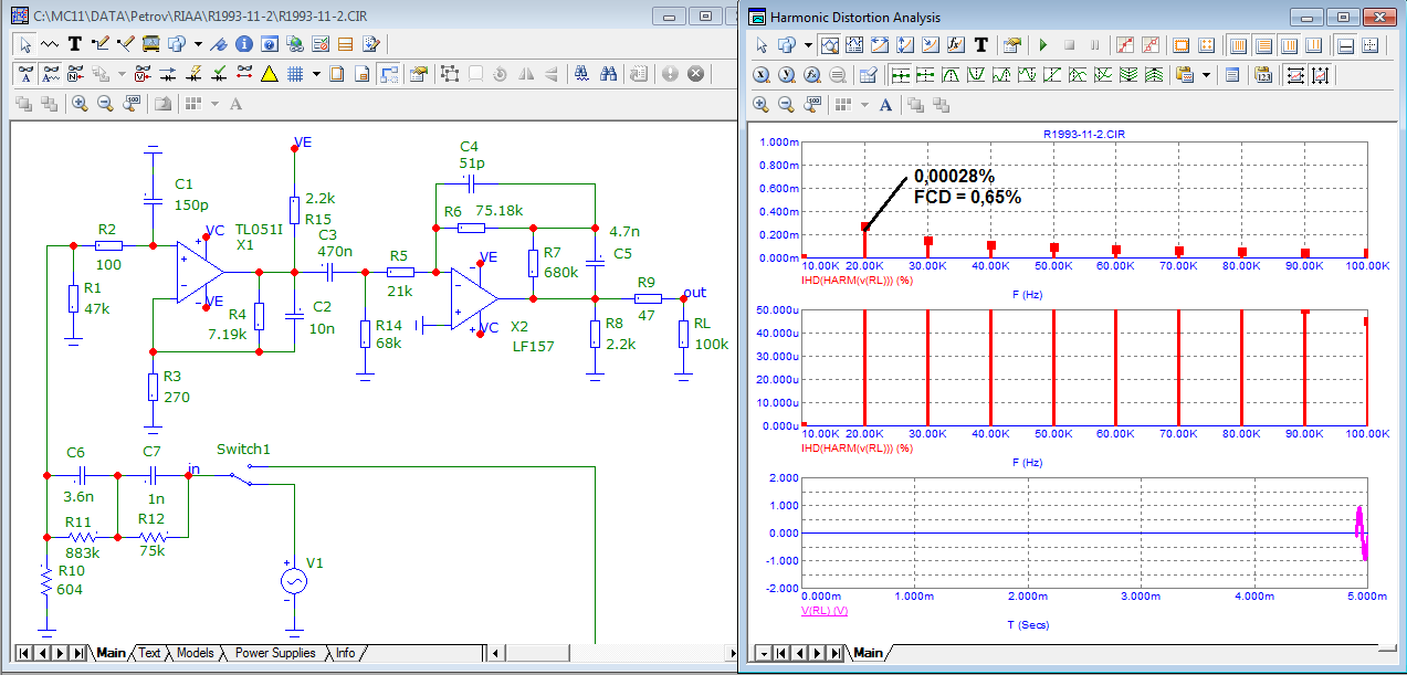

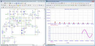

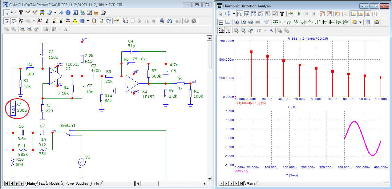

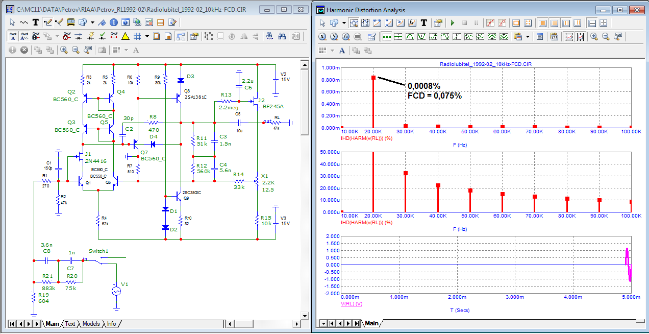

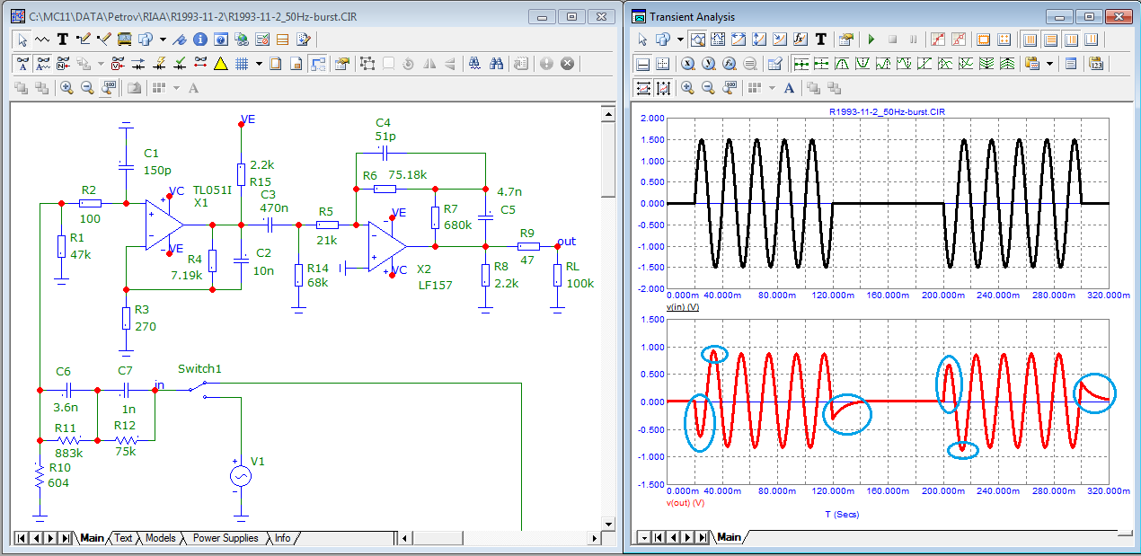

не этот ли корректор ты нахваливаешь? Он также хорош как и нахваливаемые тобой УК на транзисторах в книге Дугласа Селфа
    67 KB · Просмотры: 75
    64.5 KB · Просмотры: 72
    72.4 KB · Просмотры: 73
    85 KB · Просмотры: 81

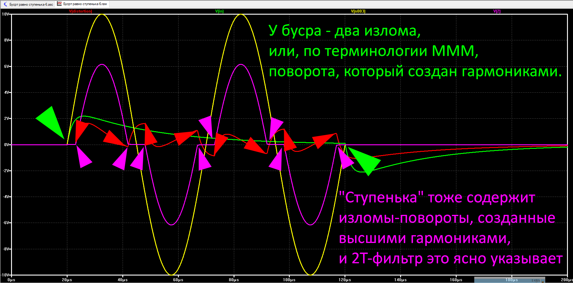

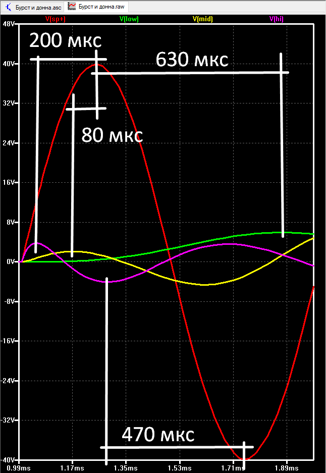

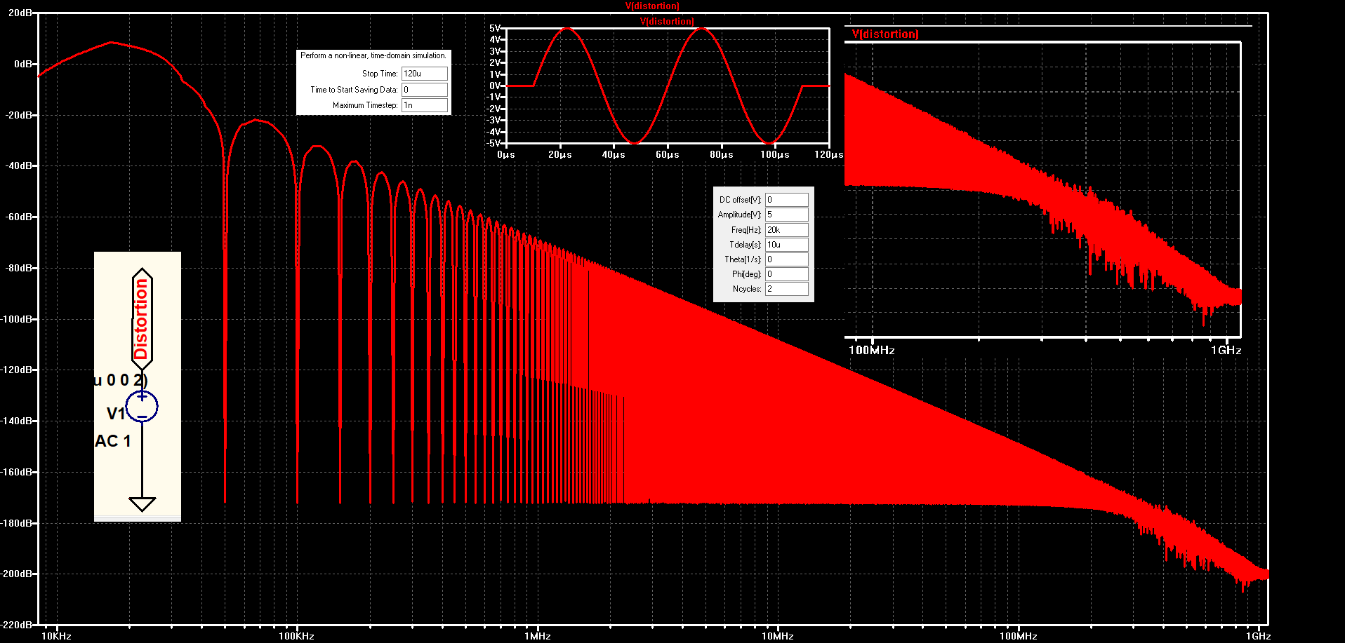

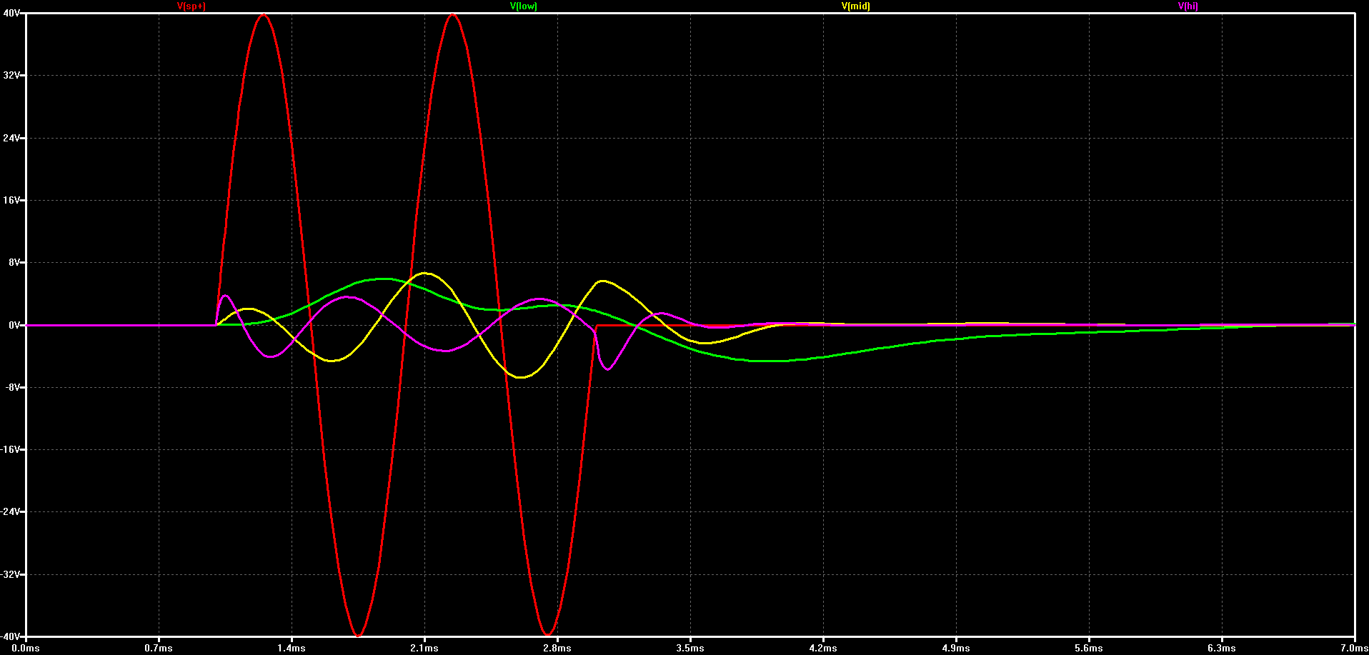

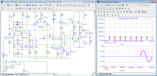

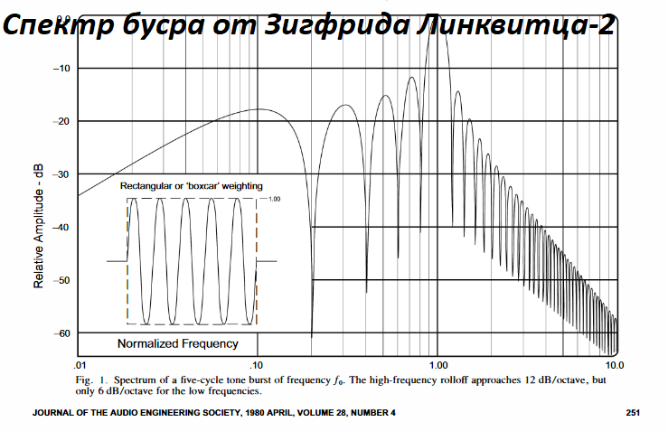

Опять ты гигагерцовыми сигналами усилитель проверяешь? Дай спектр радиоимпульса, которым ты это делаешь, если об этом спектре известно следующее:
И симулятор это подтверждает.

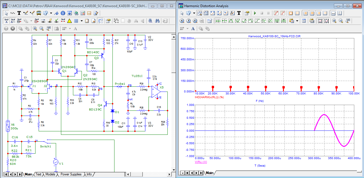

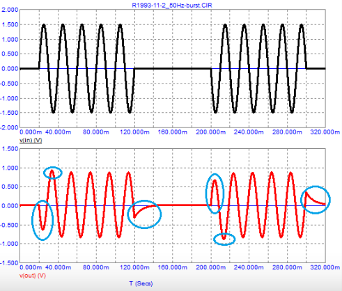

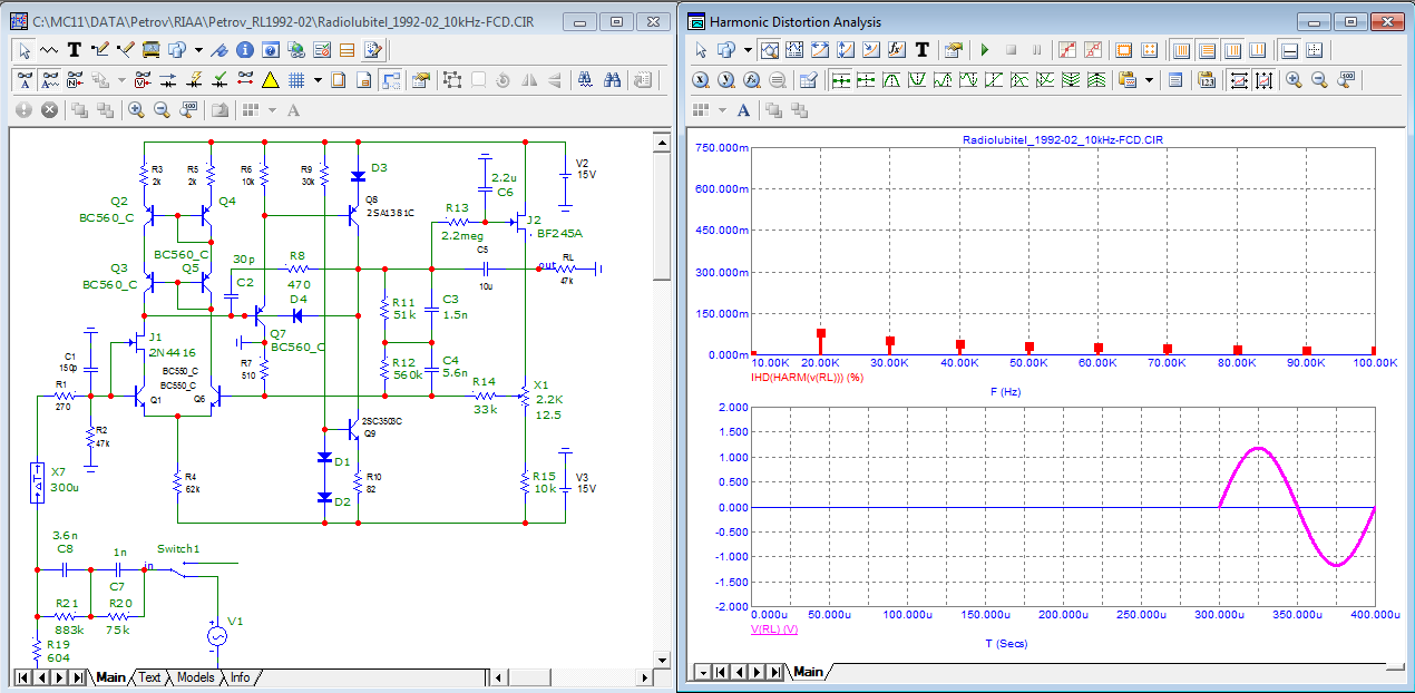

Петр, искажения бурстов, которые вы постоянно приводите, будут у всех без исключения корректоров имеющих ограничение на НЧ(типа tay4=7950 мкС) и к схемотехнике самих корректоров никакого отношения не имеют.
Petr-51
29 Дек 2023
625
-66
11
Беларусь
Могилев

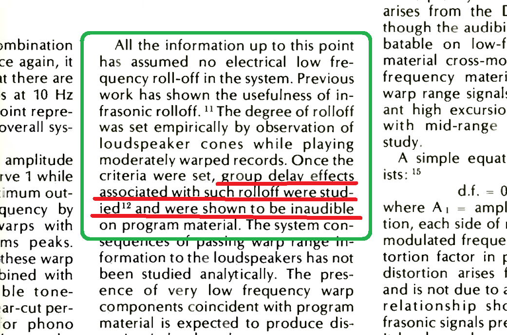

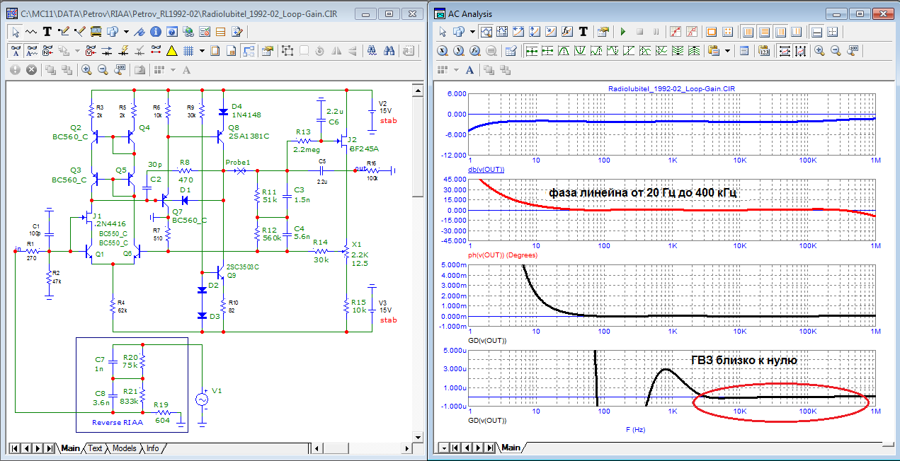

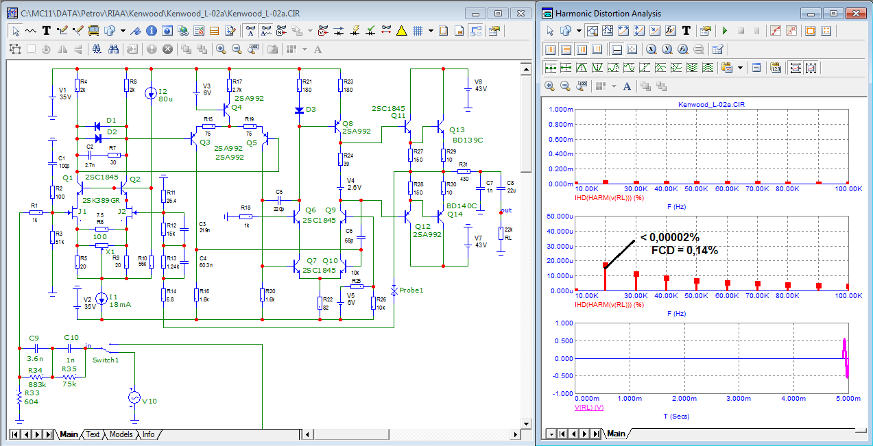

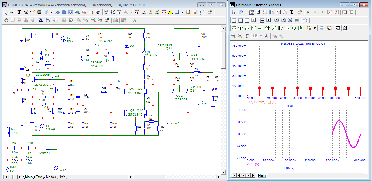

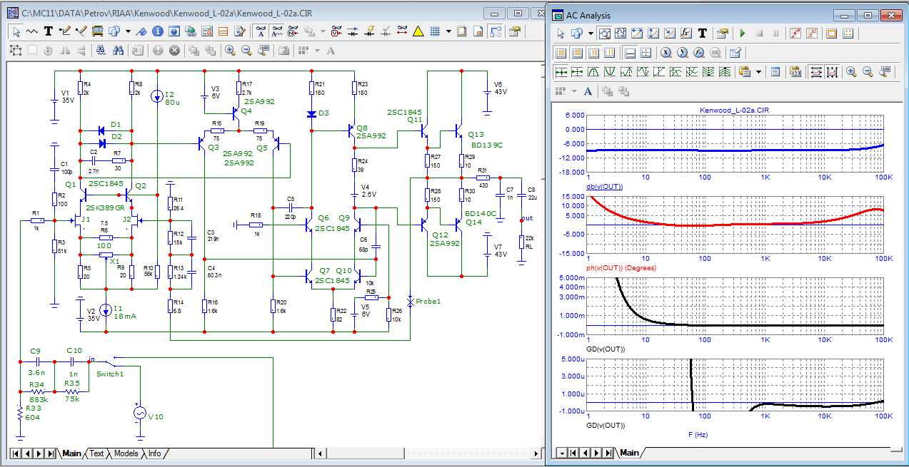

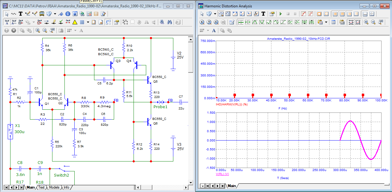

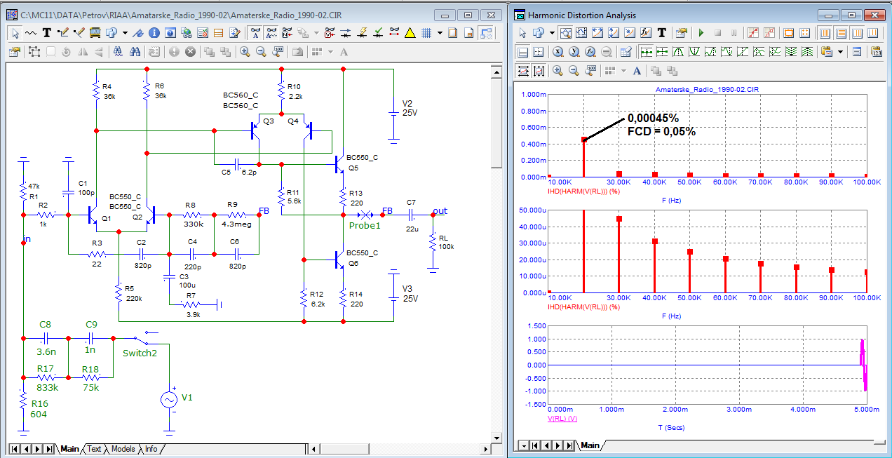

смотри ГВЗ и искажения первого периода. ГВЗ более 2 мкс! у нормальных корректоров оно близко к нулю. Что касается tay4, то она не прижилась и ее никто не применяет. Есть серьезная статья где исследованы все виды искажений в области НЧ, они все ниже 10 Гц, Поэтому вывод: желательно чтобы 20 Гц воспроизводилось без потерь, а все что ниже давить ФВЧ третьего порядка.
для сравнения
Amaterske_Radio_1990-02_Bode.pngKenwood_L-02a_Bode.pngKenwood-9100-SC_Bode.pngR1993-11-2_Bode.pngRL1992-02_Bode.png
надеюсь понятно, что чем точнее сигнал усиливается с первого периода (на любой частоте звукового диапазона, в том числе и первые периоды бурстов) тем реалистичнее будет и звук. А на частоте 50 Гц (даже не 20 Гц) многие УК вносят существенные искажения!:)
Amaterske_Radio_1990-02_10kHz-FCD.pngKenwood_KA9100-SC_10kHz-FCD.pngKenwood_L-02a_10kHz-FCD.pngR1993-11-2_10kHz-FCD.pngRL1992-02_10kHz-FCD.png

вот очень важно как усиливается первый период.. а когда он у нас? при опускании гзм на пластинку. дальше уже идут явно не первые периоды. то есть реалистичность опускания гзм вас очень волнует . понимаю.

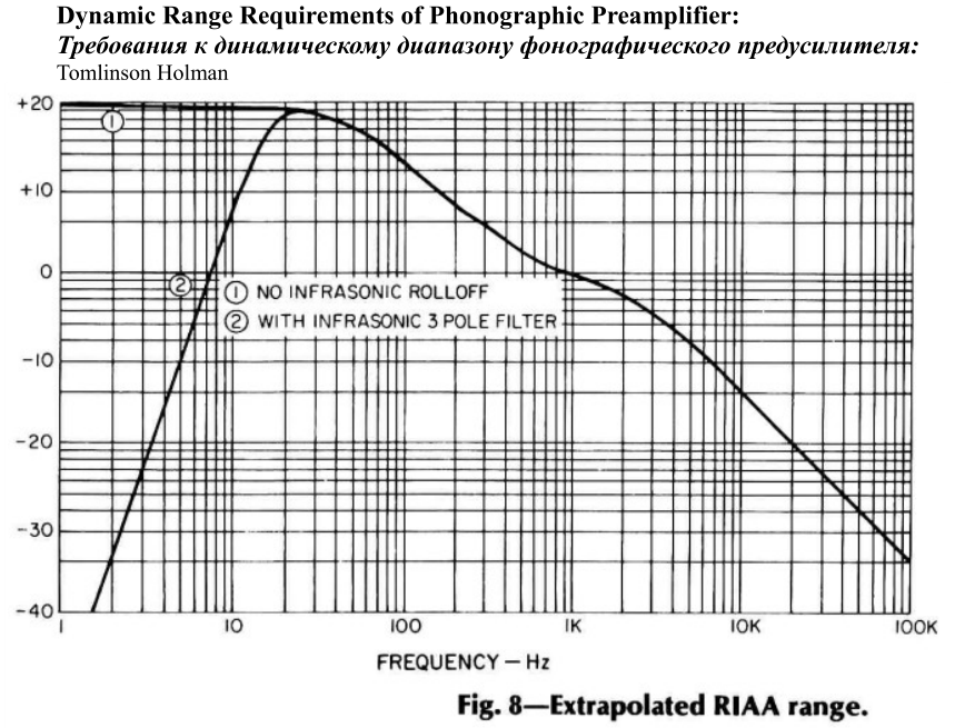

ты до сих пор так и не понял что музыкальный сигнал это не синусоида, и каждый изгиб на осциллограмме звукового сигнала эквивалентен началу первого периода. Я снимал спектр на 4-м периоде. Если посмотреть тот же спектр на 50-м периоде, то во многих корректорах он будет намного красивее

ты до сих пор так и не понял что музыкальный сигнал это не синусоида, и каждый изгиб на осциллограммк звукового сигнала эквивалентен началу первого периода. Я снимал спектр на 4-м периоде. Если посмотреть тот же спектр на 50-м периоде, то во многих корректорах он будет намного красивее
ой вот ненадо мне лапшу на уши вешать. Ну пожалуйста.. Я уже много с чего спектры снимал, а уж осциллограммы звукового сигнала разглядываю начиная с шестого класса средней школы номер 5 солнцевского района города москва.
вам не кажется что картинка дунамик ранге слегка повторяет картину риаа коррекции?

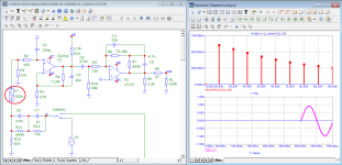

вот спектры некоторых моделей на 50-м периоде
налицо существенная разница
    74.3 KB · Просмотры: 36
    82.4 KB · Просмотры: 39
    67.2 KB · Просмотры: 42
    77.7 KB · Просмотры: 38
