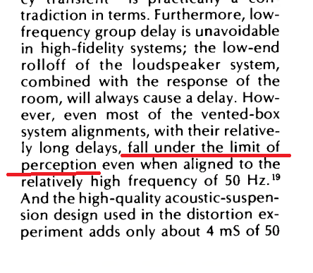

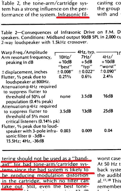

Есть серьезная статья где исследованы все виды искажений в области НЧ, они все ниже 10 Гц, Поэтому вывод: желательно чтобы 20 Гц воспроизводилось без потерь, а все что ниже давить ФВЧ третьего порядка.
Эту статью пётрпятьдесятпервый не читал, ибо в ней говорится прямо противоположное "желательному" по его мнению:
Ну, и заключительный аккорд от Томлинсона Холмана, забивающего гвоздь в гроб любимых теорий про ГВЗ, с которыми тут пётрпятьдесятпервый носится как кое-кто с писаной торбой:
Учитесь читать и понимать, что читаете! :)
Удачи!
Специально для петрапятьдесятпервого перевёл, что показывает эпюра №1 на графике.
Статью целиком - прилагаю. Надежды, что пётрпятьдесятпервый что-нибудь в ней поймёт и одумается, - не питаю.
  • Dynamic_Range_Requirements_of_Phonographic_Preamplifiers_Holman_Audio_July_1977.pdf
    4.1 MB · Просмотры: 32

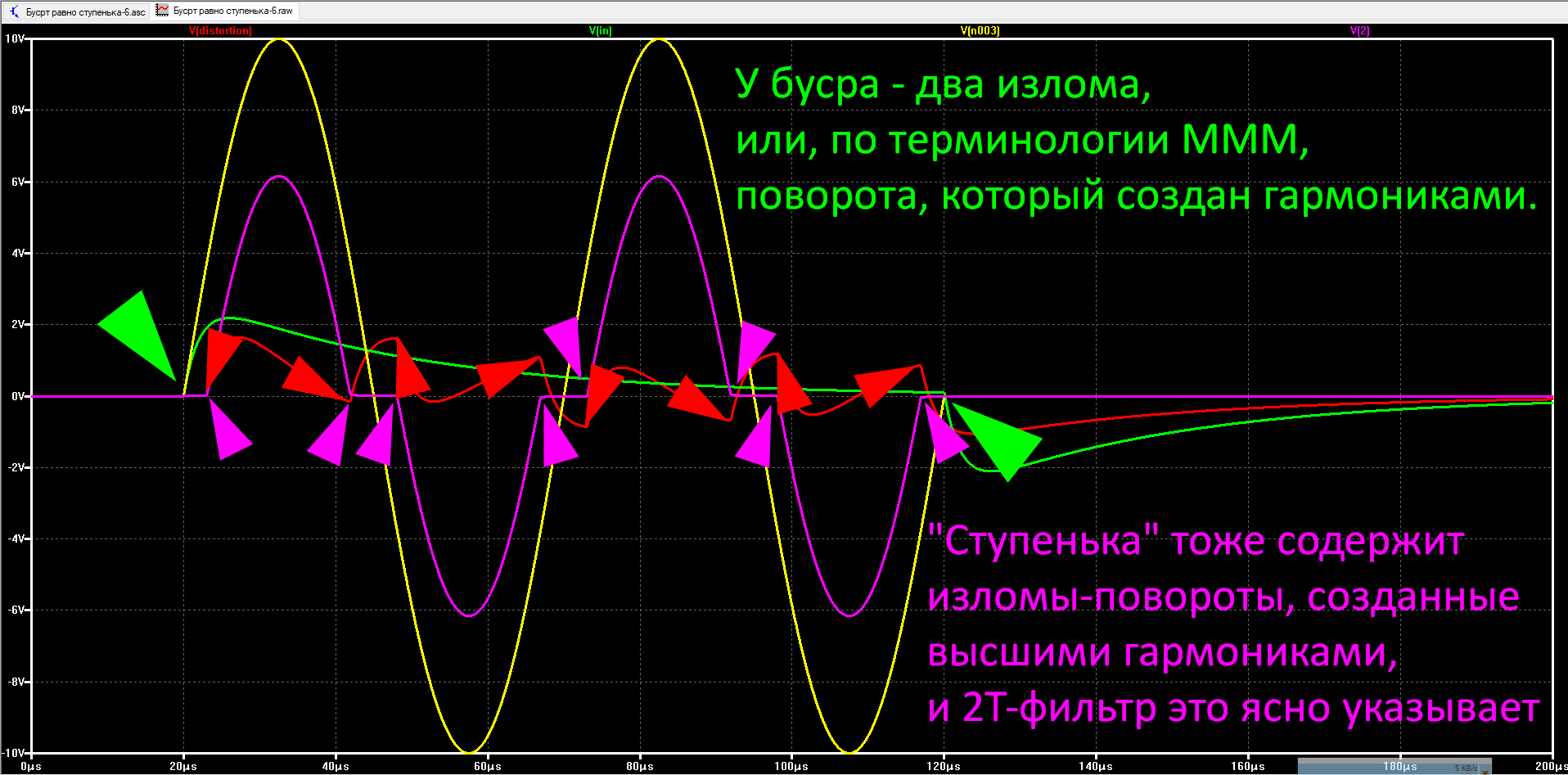

видимые искажения на синусоиде начинаются с нескольких процентов.
Ну, да. В бусре их 34% в полосе 1 ГГц. Чо тебе не так?
Ты не видишь искажения первых и последних периодов бурстов
Это что, сеанс гипноза? Любая ровная линия на сигнале - это искажения в месте перехода к синусу. В бусре они ровно такие же, как в ступеньке. Ступеньку видел? - это как буср.
А те загибы, что ты по невежеству считаешь искажениями, это результат дифференцирования сигнала на пассивных цепях, нелинейных искажений там нет. Тебе ж сто раз показывалось, неужели трудно запомнить?

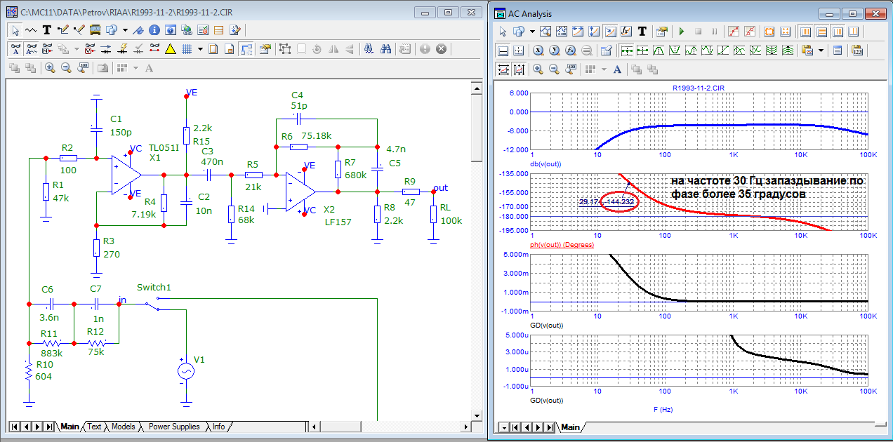

Корвет, изучай работы по психоакустике
Алдошина:
«На протяжении почти ста лет в психоакустике превалировало мнение Гельмгольца о том, что наша слуховая система не чувствительна к изменениям фазовых соотношений между отдельными обертонами. Однако постепенно были накоплены экспериментальные данные о том, что слуховой аппарат чувствителен к изменениям фаз между различными компонентами сигнала (работы Шредера, Хартмана и др.). В частности, было установлено, что слуховой порог к фазовому сдвигу в двух- и трехкомпонентных сигналах в области низких и средних частот составляет 10…15 градусов (это 1/30 периода или 1мс для частоты 30 Гц).»
Не потому ли многие просто затыкают отверстия фазоинверторов в некоторых АС
    91 KB · Просмотры: 29

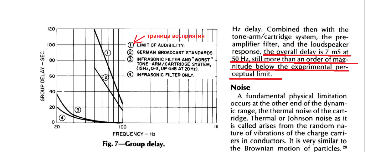

пётрпятьдесятпервый, приводя какую-либо статью в поддержку своей точки зрения, - хорошо бы её (статью) прочитать и понять. Иначе может выйти конфуз, как произошло и в этот раз:
На рис.7 статьи Томлинсона Холмана это утверждение опровергается.
По его данным - даже 7 (семь) миллисекунд находятся более, чем на порядок ниже порога восприятия. То есть, на частоте 50Hz порог равен 70ms, а на частоте 30Hz порог ещё более высокий.
И на этот вопрос есть ответ в приведённой вами статье, и он НИКАК не связан с надуманной "проблемой ГВЗ", с которой вы носитесь, как с писанной торбой.
Прочитайте статью! Может быть вас и попустит (в чём я сомневаюсь).
Я специально старался, красным отметил все важные утверждения.

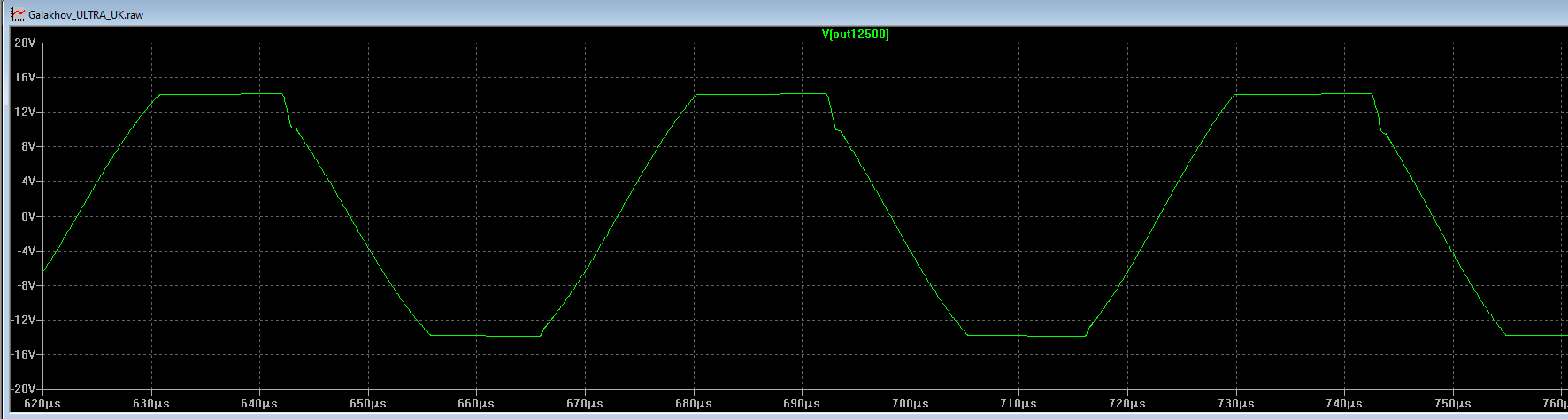

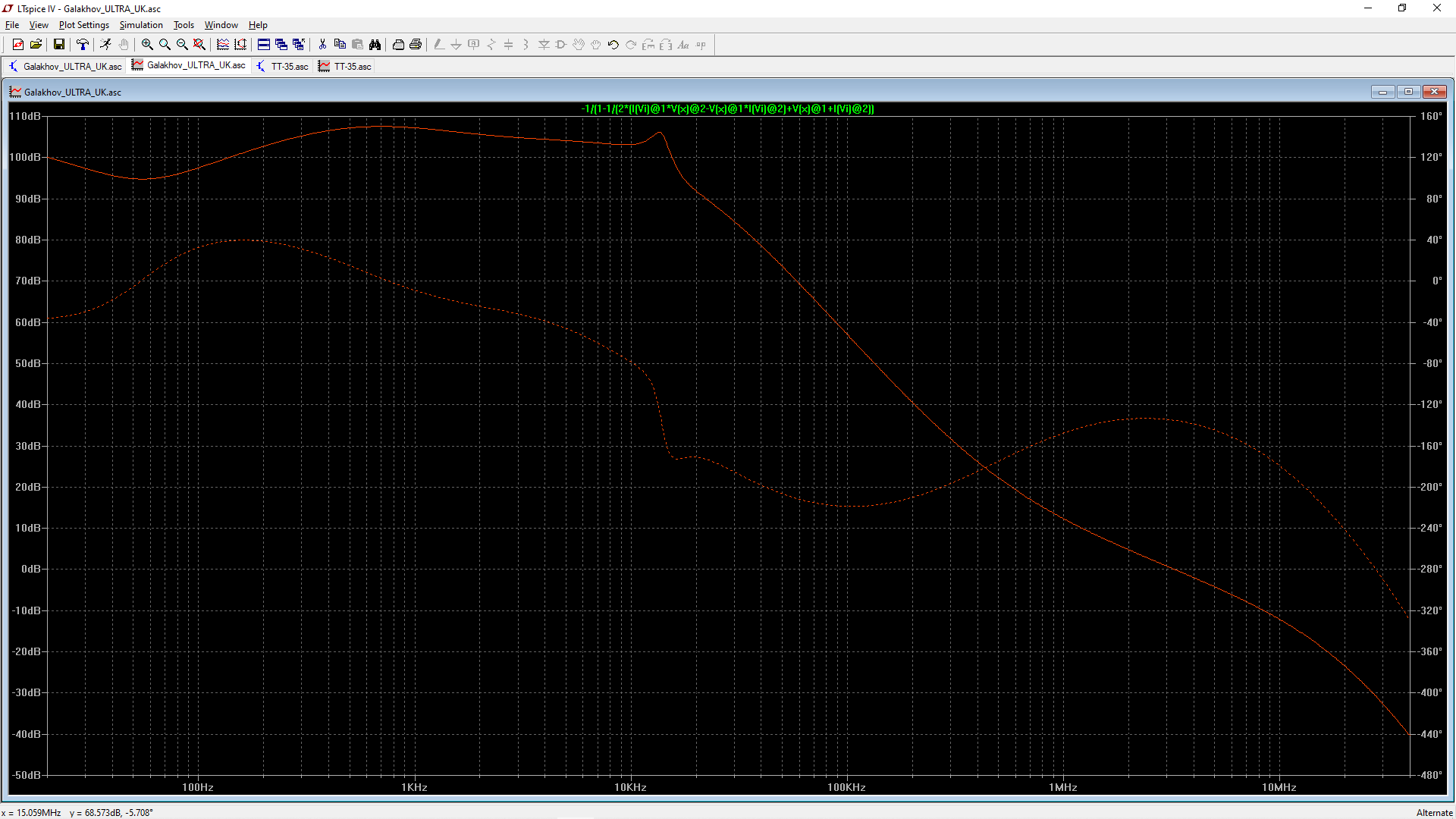

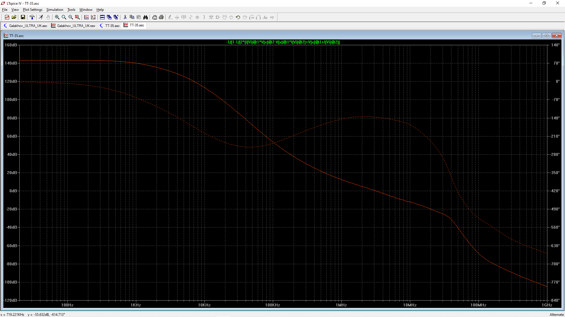

И самый важный момент тут, это полоса УНЧ
огибающая не может быть выше по частоте чем несущая. так что пачки пучки, всё едино. Зачем тебе полоса в 10МГц если у тебя сигнал ограничен 20кГц?
Да и все эти сказки. Если у простого ТТ частота единичного усиления лично мной выставлена в 3МГц, это как, хватит для музыки или не хватит?
на 100кГц , впятеро выше чем высшая частота звукового диапазона глубина оос всё ещё около 57дБ. Я не знаю, как у вас там с глубиной оос хотя бы на 20кГц?
та самая УК Ultra и её усиление:
тоже самое, что в лоб что по лбу.

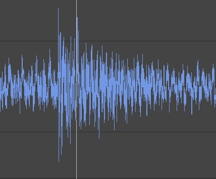

растянуто
Бурсты, в сравнении с этой козяброй сама невинность.

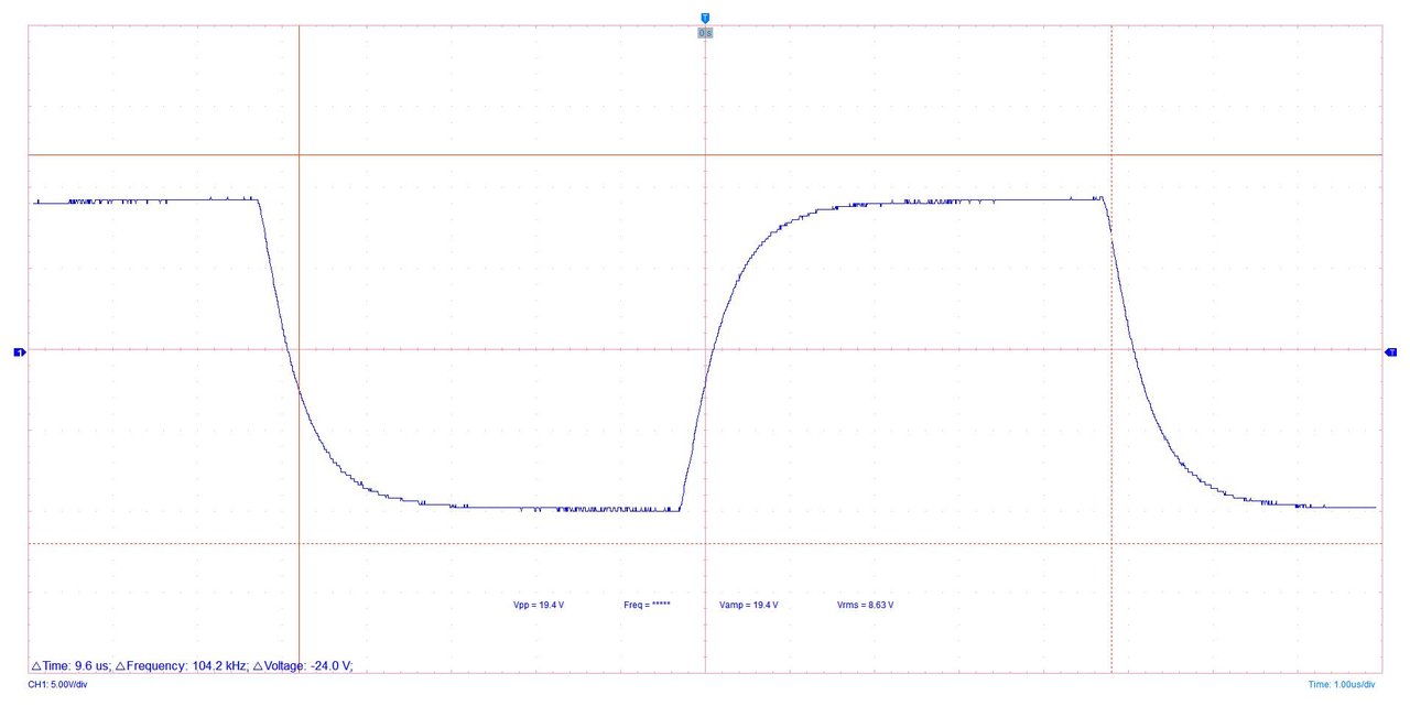

Во первых то что разжевал ДДТ я в железе глядел и в симуляторе вместе с ним.
Во вторых не знаю что за демонические шумы у тебя. Любой сверхлинейник "имеет полосу" больше того что ты пишешь. Поэтому хватит пургу гнать, не на германии усилки, чай, проектируем. И не с глубиной оос 45дБ, как некоторые, не бум пальцем показывать, но там у тебя зеркало недалеко.
Дракон даже не сверхлинейник , а никаких загогулин или демонических шумов на 100кГц меандре не видать. Куда подевались? :unsure:

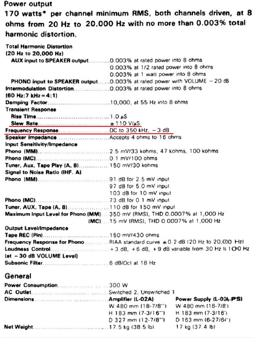

Так на кой хрен тогда ФНЧ на входе УНЧ нормальные люди ставят ?
Это лучшая разработка фирмы Кенвуд, видимо ненормальные люди (разработчики) разрабатывали что сделали УПТ с полосой полной мощности 350 кГц. Я уже рассказывал что при разработке переносного магнитофона Беларусь 220С также использовал УМ с полосой 350 кГц и все услышали разницу в звуке по сравнению с полосой 50 кГц (типовое включение УН7). Это при том что полоса магнитофона 12,5 кГц.
В общем, да.
А чо удивительного? Тогда были такие времена, что похвастать шириной полосы 0...500к было делом святым и обязательным.
Вопросы по увеличению вероятности интермод сигнала с бОльшим диапазоном помех в случае расширения полосы есть? Всё понятно, что помехам не место в тракте? Точно? Через 3 секунды не придёшь с идеями расширить диапазон до 3 МГц?

busr-stupenka-6-png.139748
Я снимал спектр на 4-м периоде. Если посмотреть тот же спектр на 50-м периоде, то во многих корректорах он будет намного красивее
Этому есть немистическое обоснование.
Излом "ровная линия - синус" сформирован гармониками.
Представим два сигнала: у одного каждый полупериод начинается и заканчивается ровной линией. Это - ступенька.
У второго эти линии разнесены на километр. Значит, площадь синусоид, сравнительно с площадью гармоник, гораздо больше.
Полезного сигнала больше (50 периодов) - гармоник меньше.
Полезного сигнала 4 периода - гармоник, относительно, больше.

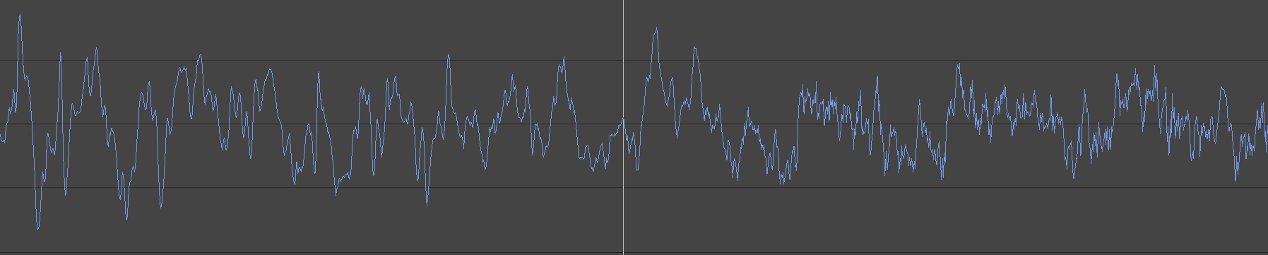

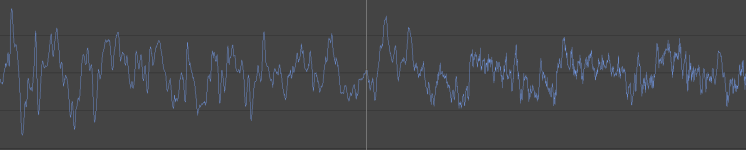

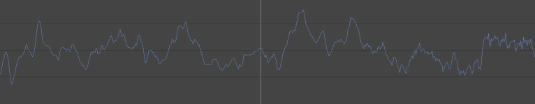

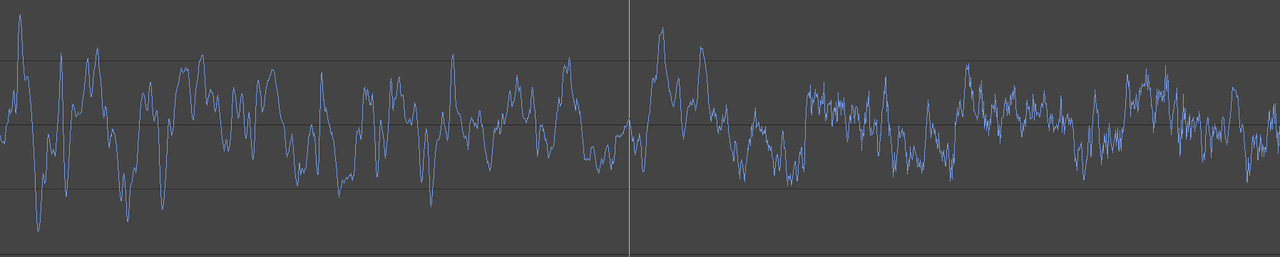

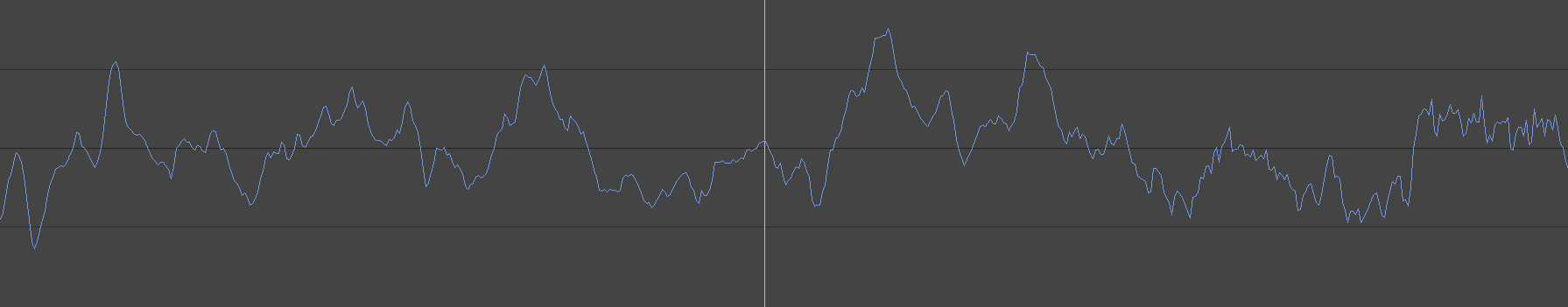

растянуто
ничего особливого тут нет. а тем более прямых участков как в бурусах. блин, ты как будто впервые осциллограмму звука посмотел, столько удивлений)
