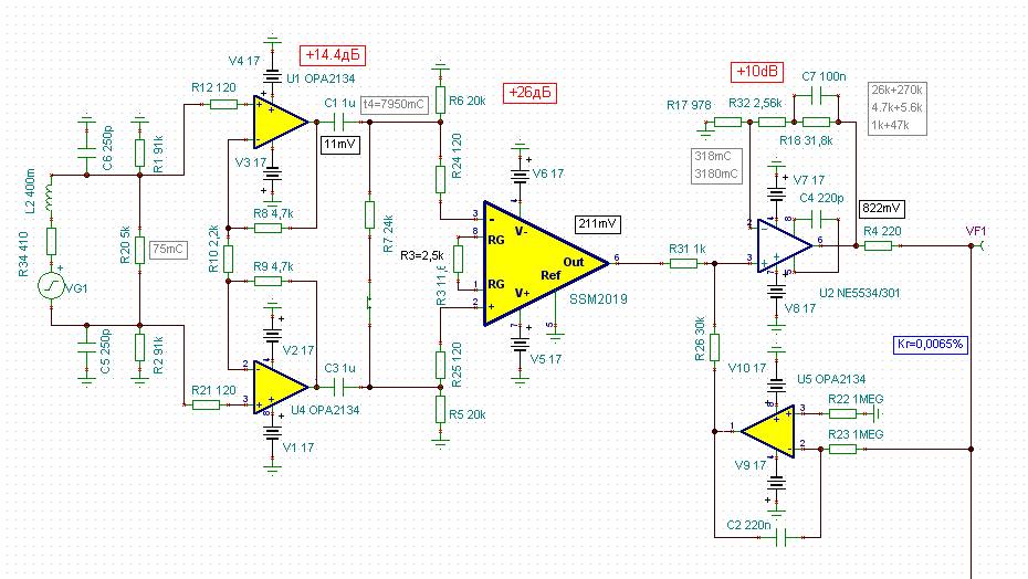

итого -94 дБ для первого ОУ.
Вполне достаточно, компромисс между шумом и искажениями, остальные ОУ дают еще наверное 0,00001%, слух особо не режет. :)
Ога. Купишь, дай одну на опыты, ибо их привезли с Тау Кита зеленолицые контрабанлисты.
А на Земле нет таких ОУ, забудь. Для таких цифр Кг меряют на 1 кГц, где много-много петлевого. Если ты любишь слушать 1 кГц, тебе обязательно понравится наш хрустальный звук. Там щи - хоть х полощи, чистые.

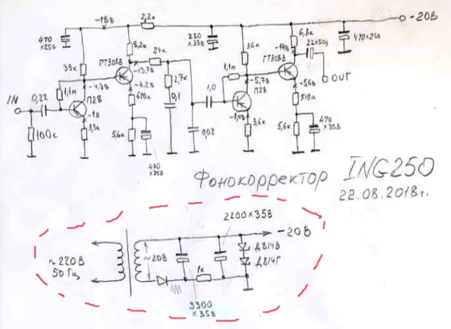

Ну, дык, алексцвай попал пальцем в жопу тогда: ради уменьшения шума ток входного каскада надо увеличивать, а в ОУ - некуда и некак. Уже морально окупились измерения-то.
Держи схему, не благодари:

Входной узел менее (и прилично) шумный получаем при такой схеме.
Такую точно схему делал и выкладывал на Веге лет 15 назад, теперь изобрели AD8429 в которой подобный входной каскад сделан на 1 кристалле и с минимумом шумов - 1 nV/√Hz против 8 nV/√Hz у OPA2134, да и по цене разница не в их пользу AD8429 и OPA2134

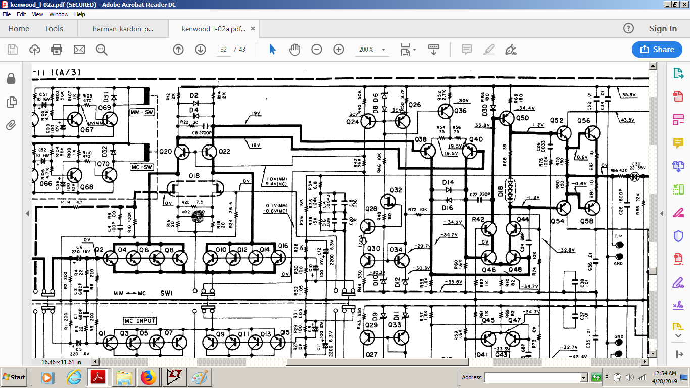

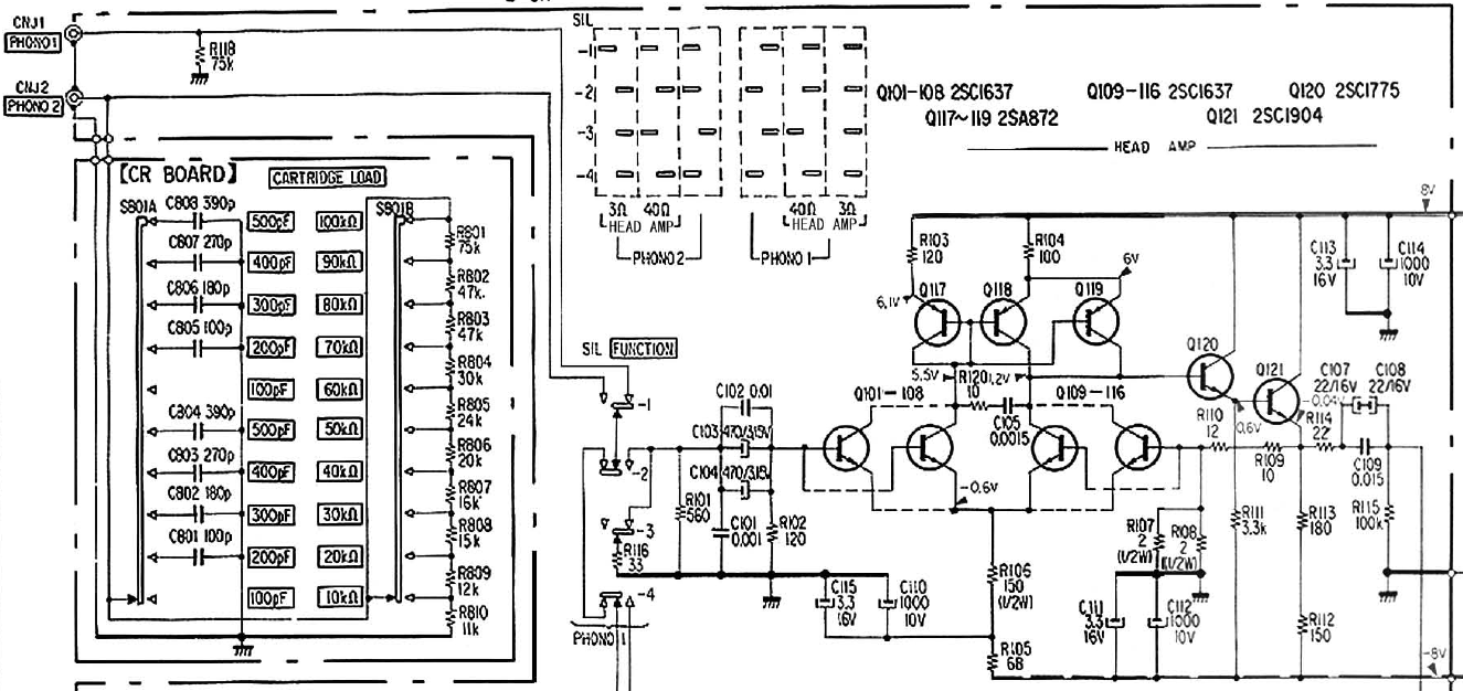

книжка Шкритека откуда эта схема
Если бы ты был более внимательным, то в левом верхнем углу нашёл бы название фирмы-производителя: Кенвуд, и модельный номер аппарата, откуда Шкритек её перерисовал.
А схема лучше твоей, но ты не понял, и погнался за дурачками.

А чем симуль отличается от реала? А что, на глаз не видно преимущества схемы? Два, навскидку, слабо определить?
Нет, говори конкретно. Общими словами и я могу кашу мазать. Ненависть к математике выражай среди своих.
В реале теперь много зависит от конструктива
Да фто вы такое несёте? Мы конструктив обсуждаем, или схему? А как так вышло, что говорили про одно, выехали на другое?

с заменой головы плывет все
Тебя дезынформировали опытные, но недалёкие негодяи. Достаточно глянуть на схему любого корректора: там нет подстроечных элементов для настройки чего бы то ни было с заменой картриджа.
Если бы и были, выглядело бы это довольно дико: как ты представляешь себе настройку рядовым пользователем постоянных времени, усиления или АЧХ? Они б там накрутили, как мой покойный сосед накрутил блок динамического сведения дельта-кинескопа - по лучшей картинке, в стиле: я художник, мне так нра.

Так в реале одно без другого не бывает
То есть, ты смотришь на схему и сразу видишь: запорю конструктивом? Но определить её потенциал на глаз не можешь, а симулем - вера, в смысле багажник знаний, не позволяют?
Не съезжай на конструктив. Что со схемотехникой Кенвуда: преимущества?
Если ответа не будет, тогда ясно, чо ты так на ту трёхОУшную погань запал. У неё конструктив малошумящий, но сильноискажающий.)))
