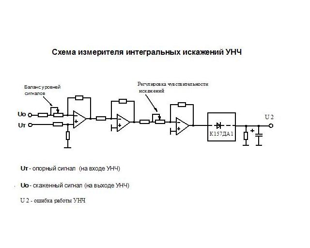

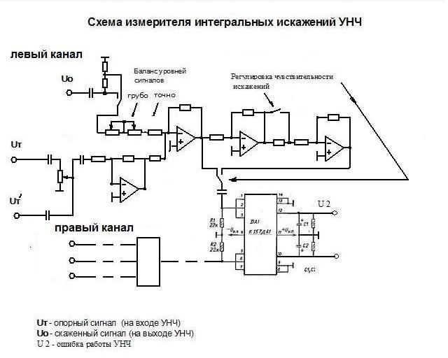

Дело за малым, увидеть разностный шумовой сигнал, разность входного и выходного усиленного , несложной приставкой к осциллографу от Акулиничева.
Такие приставки можно и не делать для просто наблюдения, а не измерения разностного шума на музыке или на сложных импульсных сигналов. Во многих программах уже есть функция вычитания одного "луча" - сигнала канала А из другого канала В. На один канал подаем входной сигнал, допустим 1 В, на другой канал проги (виртуального осциллографа) - выходной сигнал УНЧ. Но, его уровень нужно будет максимально точно сбалансировать, например с помощью двух подстрочных резисторов или регуляторов уровня ("точно и грубо").
Подобные опыты на реальной музыке уже делали несколько чуваков в Ютубе. Есть ролики. Остаточный уровень искажений - шумов в виде разностного сигнала получался в лучшем случае порядка -70 дБ. Естественно, максимальный уровень был на ВЧ спектра, где искажения в УНЧ или ОУ выше. Но на реальной музыке эти исследования делать не очень удобно. Уровень разностного сигнала или ошибки все время меняется в такт со сложностью спектра музыки. И эту ошибку нужно как-то накапливать в максимальных уровнях на интеграторе. А типовые проги и осциллографы не имеют функции детектирования и накопления разности сигналов, в виде соответствующего параметра.
А, вот, если использовать стационарные, специальные тест- сигналы с очень сложным спектром импульсно-широкополосные тест-сигналы, то, возможно, эта ошибка может возрасти и до -40-30дБ. То есть до порога уже уверенной слышимости искажений ушами.
Одно плохо, - необходимо знать, как он дóлжен звучать, а то за годы слушания через гитарные примочки вырабатывается привыкание к нелинейным искажениям. То, что кто-то считает оргазмом, - является астмой.
Это сделать невозможно, поскольку слух всегда "домысливает" особенности звука и сам слух имеет непостоянство, например АЧХ. Можно только на слух сравнивать короткие отрезки шума, следующие друг за другом - кусок идеального шума с ровным спектром и кусок с искаженным спектром ( по 1-15 сек). Также и на музыке лучше всего делать сравнение - короткими отрезками с одинаковым уровнем и энергией, сравниваемых сигналов.
    40 KB · Просмотры: 28
    24.8 KB · Просмотры: 30
    215.3 KB · Просмотры: 25

Это сделать невозможно, поскольку слух всегда "домысливает" особенности звука и сам слух имеет непостоянство, например АЧХ. Можно только на слух сравнивать короткие отрезки шума, следующие друг за другом - кусок идеального шума с ровным спектром и кусок с искаженным спектром ( по 1-15 сек). Также и на музыке лучше всего делать сравнение.
На слух шумы сравнивать такое себе занятие, очень бессмысленное.
на уровне собирания приставок для измерения неких "интегральных искажений" чтобы это на самом деле ни значило.

Главное, бредят уже в открытую, хорошо зная, что спрошу схему - и обсерутся показывать.
Тот же чивер зачем разоблачал ООС? Делал лампадники, а японцы наступали на пятки с ООСниками. Припекла конеуренция очело, стал писать брехню. Наши, такие же, подхватили, по причине неумения в электронику.
Серёга, помнишь, на рцл дрдрпери, звукореж из Минска, дослушал искажения интегратора в УНИКУМ-2 на уровне -120 дБ? Проверил в симуляторе: да, есть.
Потому, что натренированный на сверхлинейниках слух.
А вот слух, натренированный на искажающих лампадниках: приходит бокарёв и рассказывает, что нету/не слышит разницы меж мр3 и флаком:
Посмотреть вложение 140682 То бишь, после процентов искажений лампадника 0,1% мр3 для него - норма.
Кто борщ с говном наворачивает, потом может на борще сэкономить.
Ты зря кипятишься. Читай мои пояснения по этой теме. И пойми, что на стационарных, простейших сигналах, УНЧ с большим петлевым усилением имеет меньше уровень нелинейных и интермодуляционных искажений, чем УНЧ с менее глубокой ООС. Но, музыка, это не одна синусоида и даже не меандр. Поэтому вопрос анализа искажений по сложным импульсным сигналам с широким ( шумоподобным) спектром, как у музыкальных сигналов, еще не исследован до конца. Ты же не проводил такие исследования? Поэтому не делай с поспешные выводы. Это типичный, ошибочный подход в науке. _nerastraivay

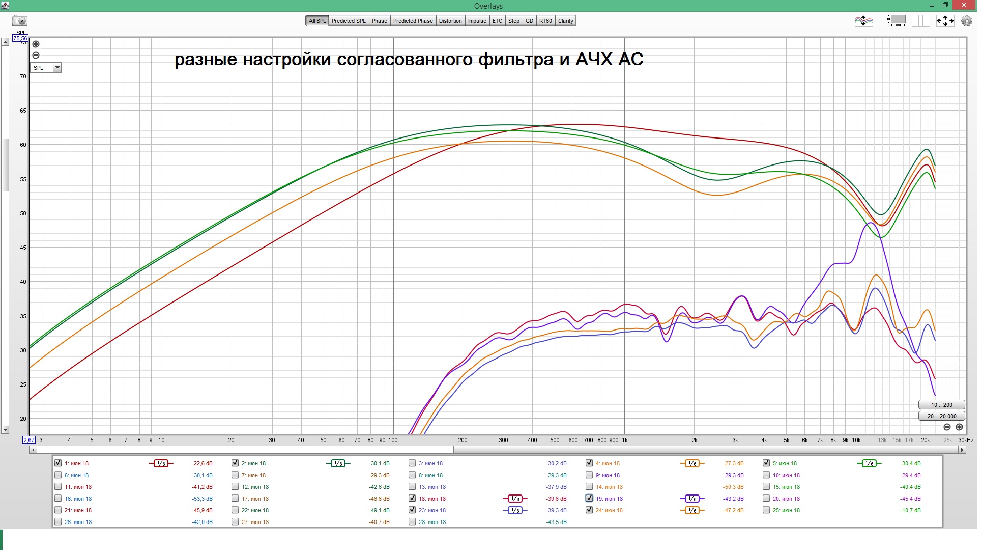

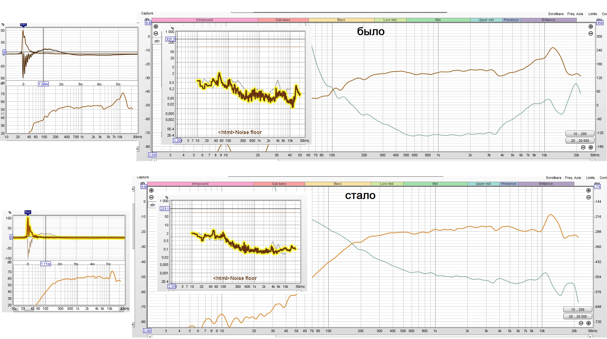

Но разницу в спектрах даже на 1-3 дБ слышно отлично. Таким способом на днях настраивал согласованный фильтр, чтобы у АС на динамике с большим подъемом на ВЧ получить ровную АЧХ.
Ниже картинки - было - стало. Фильтр простейший - комбинация пассивных режекторных фильтров. Показано, как можно подкорректировать АЧХ динамика с подъемом на 12 кГц до 20 дБ до удовлетворительной неравномерности АЧХ.
А, вот как сейчас это называется. Тело у 001 такую настройку выдерживает, а мозги - увы - давно растворились в настроечной среде.
Зря иронизируете. Для такой настройки не нужна большая громкость. Измерительный микрофон ставите в ближнем поле от динамика. Хватит мощности в 0,01 Вт. Настройку делать можно даже ночью.

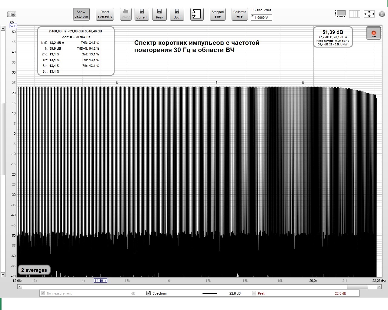

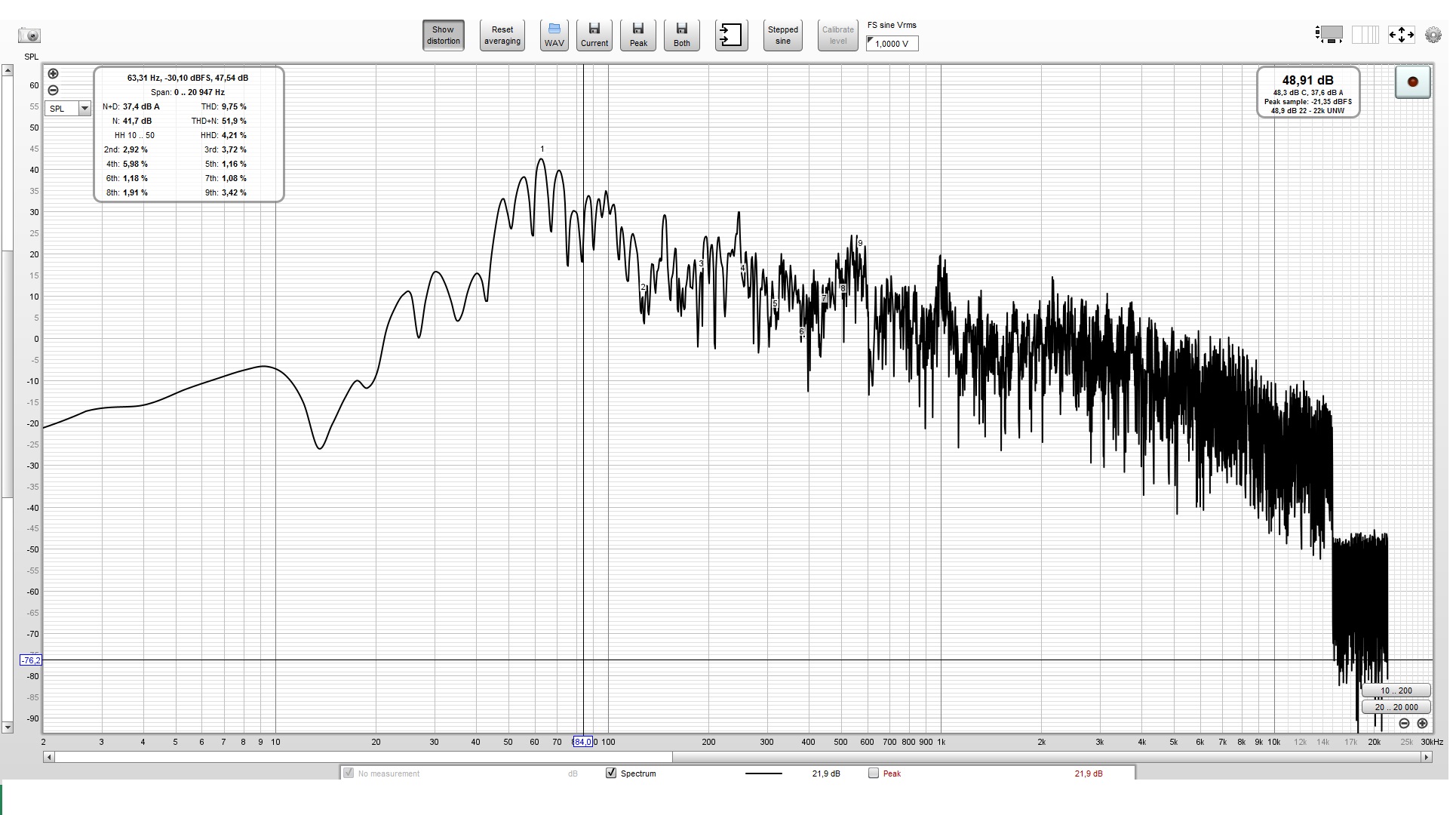

Стационарные сигналы, это когда они имеют постоянные параметры (спектры) во времени. А реальная музыка, это в самом общем случае полностью случайные процессы или, как говорят, неэргодические и нестационарные процессы. Там все параметры и спектры могут быть любыми и они могут меняться во времни очень быстро и по - разному.
Вот так могут выглядеть мгновенные спектры музыки в разные соседние моменты времени.
А вот так выглядят спектры стационарных сигналов.

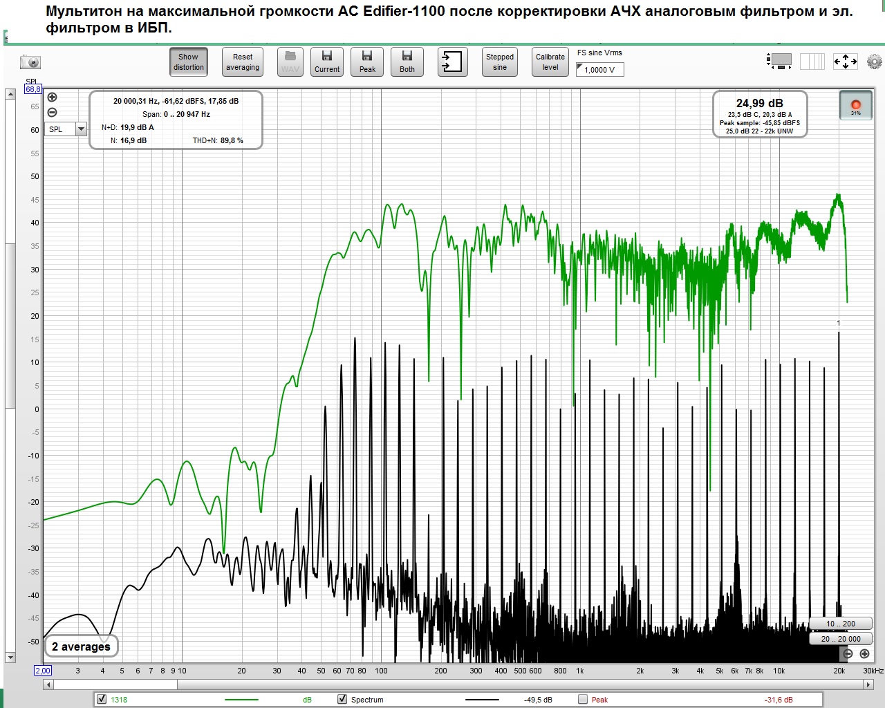

И до сих пор остается открытым вопрос об уровне и методиках измерения нелинейных искажений на импульсных сигналах (ИНИ), когда происходят нелинейные искажения за счет резкого разогрева и охлаждения транзисторов в УНЧ.
    477.3 KB · Просмотры: 24
    459.9 KB · Просмотры: 24
    611.8 KB · Просмотры: 30
    608.6 KB · Просмотры: 29
    441.6 KB · Просмотры: 24
    379.4 KB · Просмотры: 26
