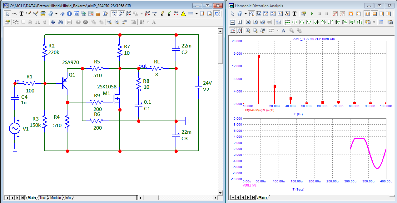

А разве не Бокарёва надо благодарить? Причём тут петров то?
Конечно мы должны поблагодарить г-на А. Бокарева за очень похожий усилитель SE A-класса! , но то что г-н А. Петров оптимизировал на основе моей первой прилагаемой схемы несколько отличается от похожей схемы г-на А. Бокарева,
в любом случае ввиду простоты схемы очень легко попробовать оба варианта усилителя,
кстати я планирую питать этот простой усилитель A-класса от двух последовательно соединенных свинцово-кислотных автомобильных аккумуляторов напряжением 12 В.

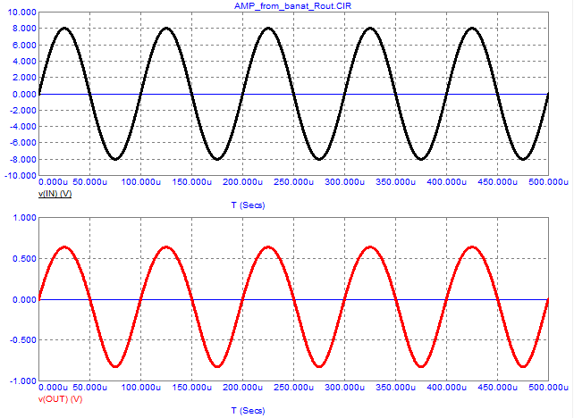

В данном варианте с усилением 11 выходное сопротивление схемы перевалит за 5-6 Ом, что вряд ли понравится не рассчитанной на него колонке.
У меня в схеме усиление примерно 3 раза, выходное 1, 5 Ома, колонка настроена под это значение. https://ldsound.info/ab1-odnotaktnyj-usilitel-klassa-a/

Что ж там г-н Петров оптимизировал на двух транзисторах smile_1 ?
ГВС/ХВС и водоотведение ,по всему судя. Теперь наш друг Банат немножко сэкономит на коммунальных платежах. Но форум то не о том как правильно квитки считать.

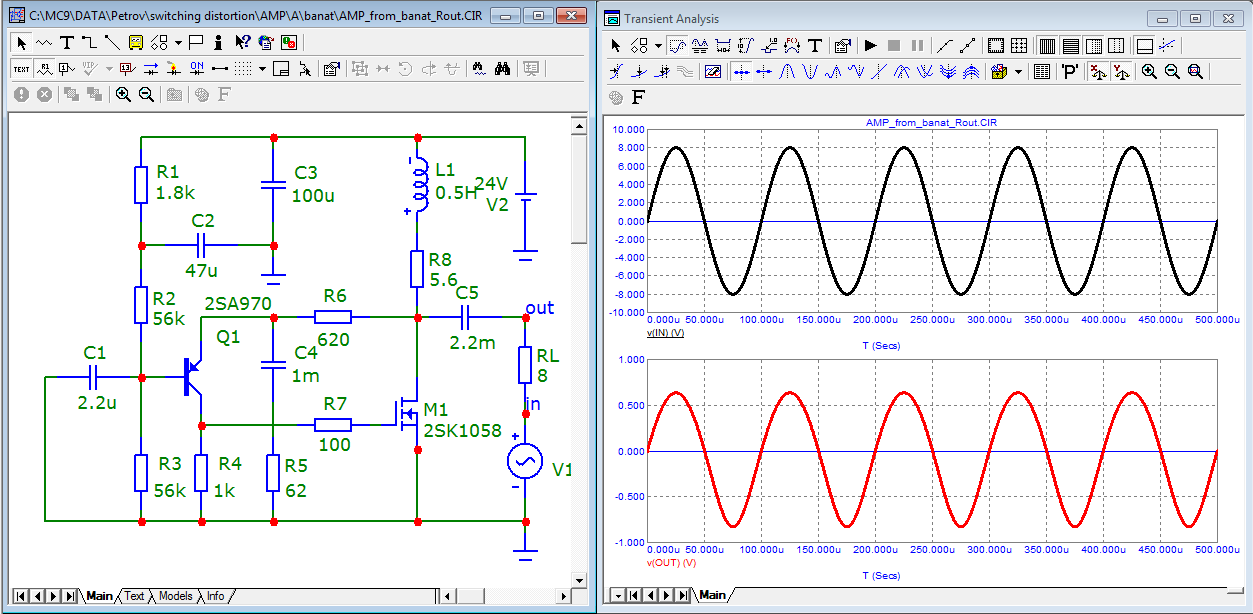

Уважаемые коллеги моя идея была очень проста; как повысить эффективность такого-то простого двухкаскадного усилителя звука SE класса-А?,
с помощью г-на А. Петрова мы сделали позитивный шаг в этом направлении;
вот схема и сравнение характеристик двух аналогичных усилителей, а также схема показывающая проверку внутреннего импеданса усилителя который ниже 1 Ом.
в любом случае я лично считаю что этот тип простых транзисторных усилителей может стать отличной если не лучшей заменой ламповым усилителям SE класс-A аналогичной выходной мощности.

выходная синусоида искажена так что даже невооруженным глазом видно. приглядись.

Я полагаю что причиной таких характерных искажений(THD) является характерная природа передачи однотактных усилителей где выходной спектр КНИ состоит в основном из низших гармоник которые не беспокоят человеческое ухо при воспроизведении, скажем музыки или речи.
ps, в любом случае разработка и улучшение эффективности и качества этого простого усилителя звука класса А SE на этом конечно же не остановились.
с такими искажениями про улучшение эффективности можно забыть сразу. Вообще все эти попытки запилить однотакт в классе А ни к чему хорошему не приводят. Только к чудовищному расходу электричества и рассказам про "чюдо звук", разумеется ложным.

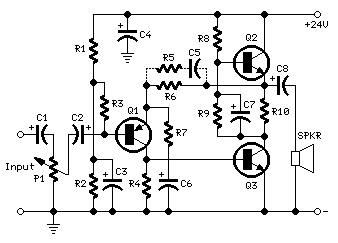

Предлагаю для начала выбрать какой-нибудь двухтактный вариант, отказавшись от SE.

Это вот этот, что ли "полуторатактник"? Вы бы схему приводили, а то могут быть разночтения.

Сергей, ну в этой схеме одна полуволна идет через транзистор, а вторая не выдаст больше тока, чем напряжение питания, деленное на верхний резистор. Вот и ограничение наступает раньше при уменьшении импеданса нагрузки. Это же SE. Хочешь работать на низкоомную нагрузку - либо делай конский ток покоя, уменьшая резистор, зато дома будет всегда тепло_hm_

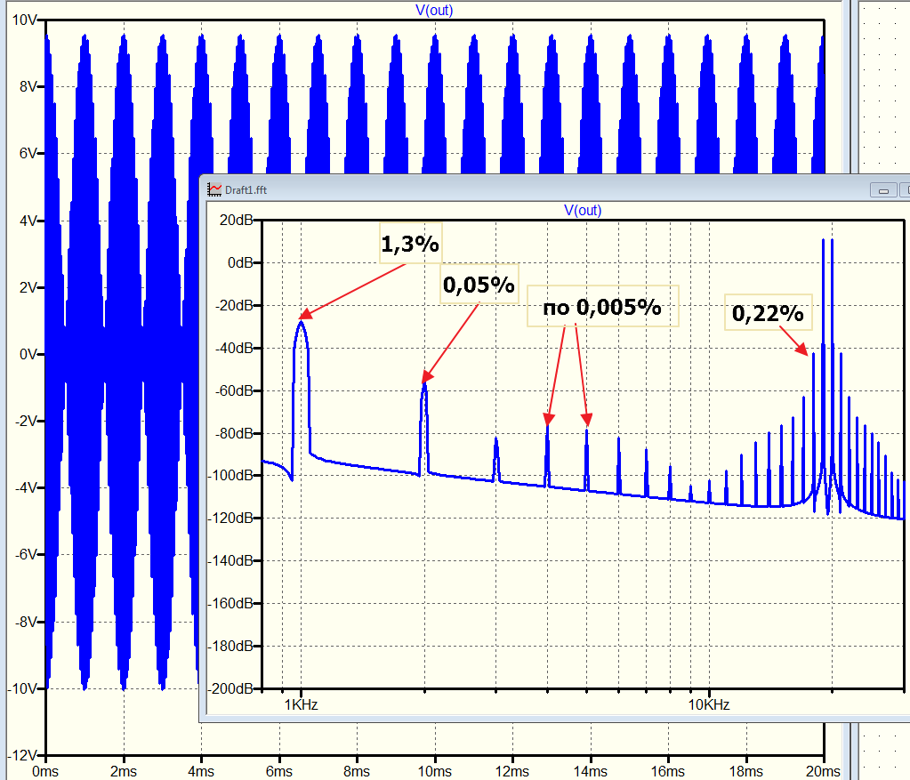

Просто поразительно, до чего короткая у людей память: совсем недавно ткнул носом профи в его "благозвучные" гармоники
и вот опять.
Музыка и даже речь не состоят из одного единственного тона.
А раз в сигнале много составляющих, то они модулируют друг друга, получаются разностные и суммарные продукты интермодуляции многих порядков.
И вся эта дрянь совершенно не гармонирует с исходными музыкальными составляющими - получается мерзкий скрежет и визг.
В таком дерьмовом недоусилителе интермодуляционных искажений чудовищно много:

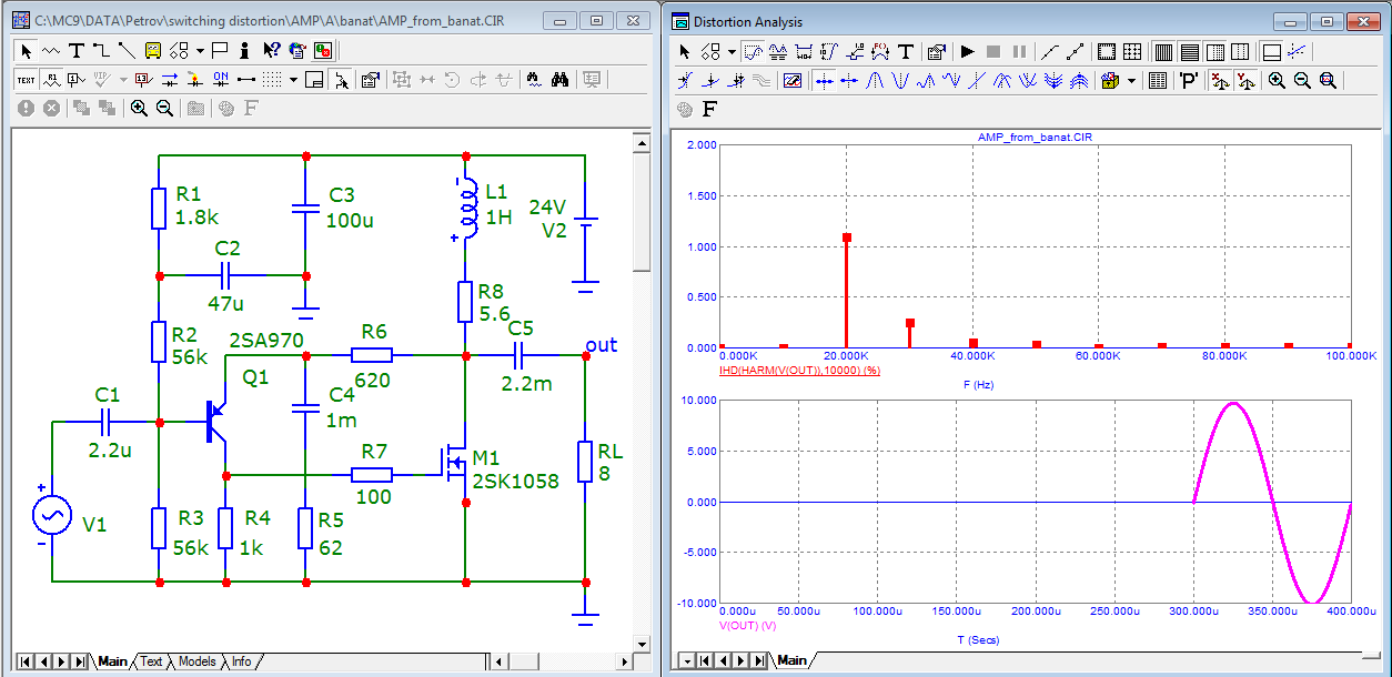

Единственное, что можно сказать в защиту ваших схем, - они нарисованы непривычно ясно и вменяемо (для пользующихся MicroCAP'ом). Других положительных качеств там нет.
Скажите, сами рисовали, или вам Максим помогал? (я - серьёзно)
