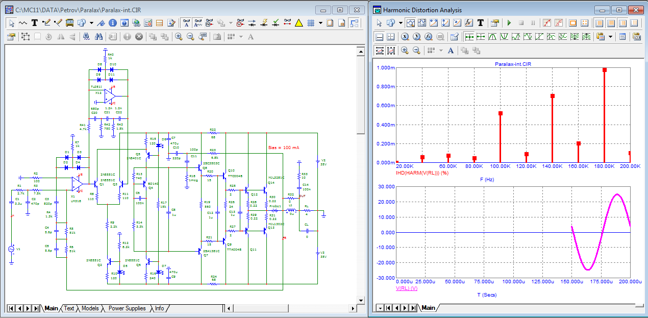

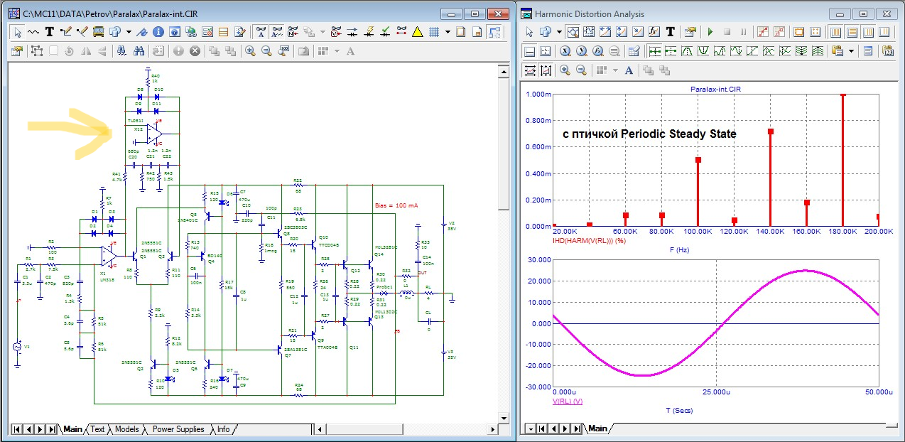

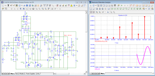

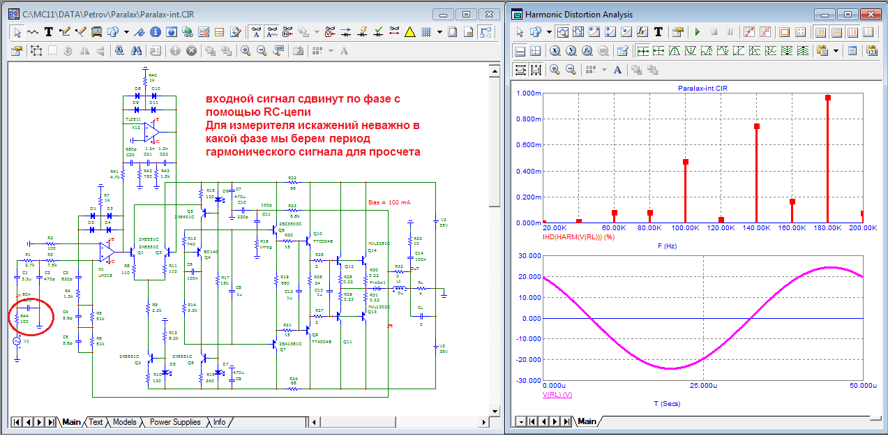

симулятору важно чтобы на просчет поступал полный период, а в какой он фазе не имеет значения, хоть косинусоида
    91.8 KB · Просмотры: 50
    71.4 KB · Просмотры: 47
Вы не дописали - имеет, если частота будет сдвинута (на которой измеряем).
Спектр (шумовая полка) тоже смотреть нельзя на частоте, где фаза не на мози.

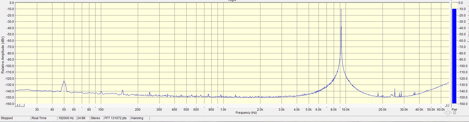

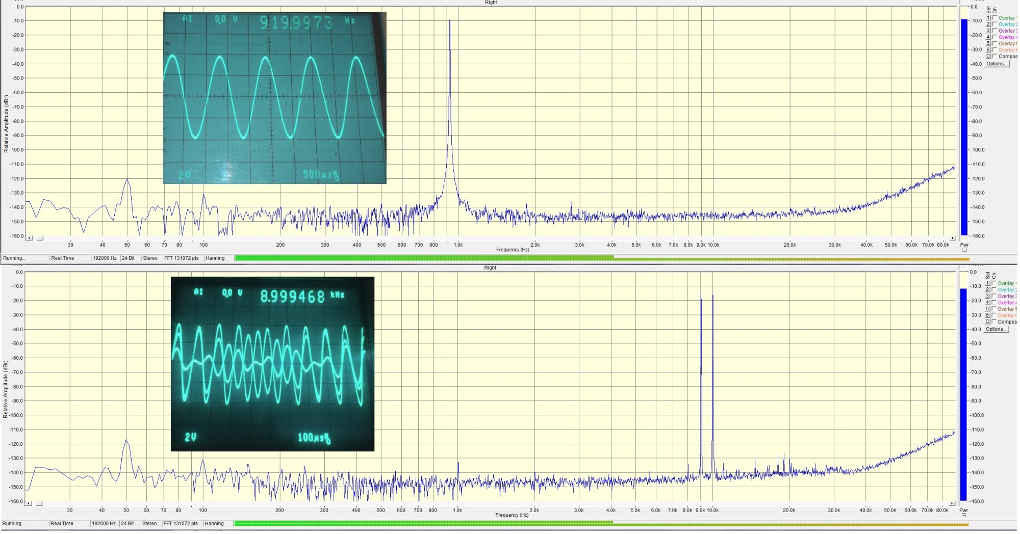

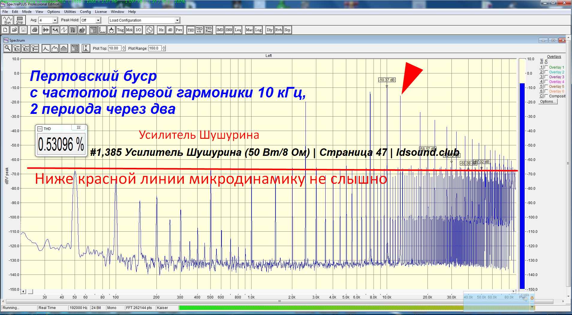

Период, но без переломов "нуль - синус" и "синус - нуль", где и гнездятся искажения, как в известной всем "ступеньке'. Такой период симулятор выбирает сам. А ты подаёшь ему на анализ заведомо искажённый сигнал типа радиоимпульс: синус в несколько килогерц, амплитудно-модулированный меандром, и врёшь публике, что гармоники меандра - это искажения исследуемого усилителя.
Вот и покажи всем, что ты прав. Покажи спектр радиоимпульса прямо на входе усилителя, каа это сдела НЕУЛО картой в железе:

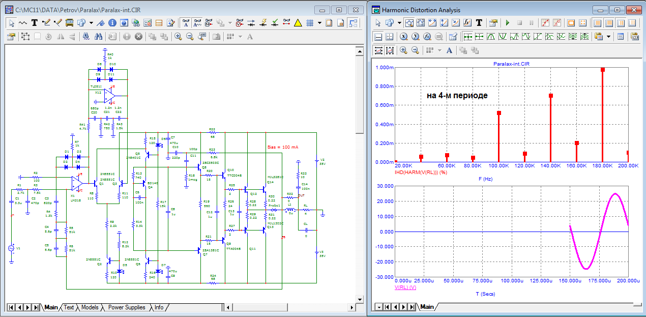

выше я как раз и показал сдвинутую частоту на которой измерял. как видишь результат одинаковый что со сдвигом по фазе, что без сдвига!
Видно что на 4-м периоде еще не закончились переходные процессы
    72.6 KB · Просмотры: 182
    84.4 KB · Просмотры: 37
    91.6 KB · Просмотры: 39

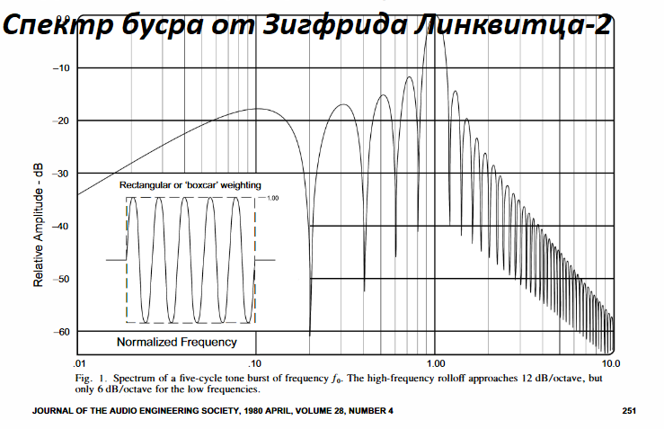

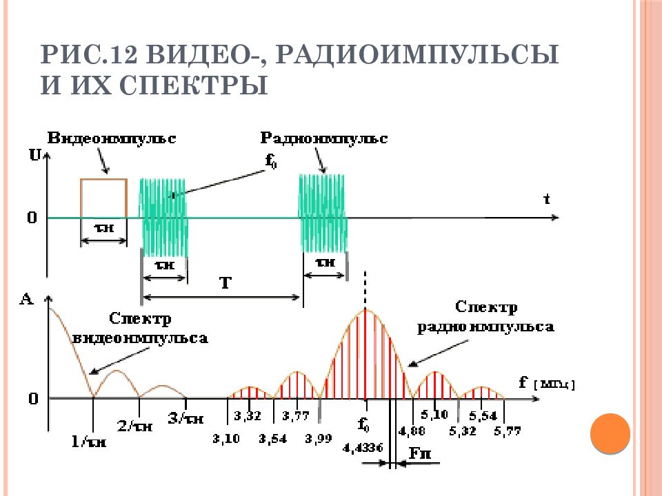

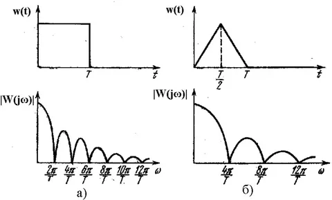

В учебниках же этого не написано.

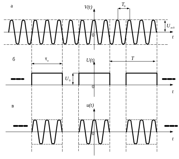

Чаво это ты так плохо вздумал про учебники? Описаны там бурсры, только правильно они называются радиоимпульсы и применяются в радиолокации. И спектр их давно изучен, никаких вопросов он не вызывает, запретов на его изучение нет нигде, кроме, как у тебя:
Радиоимпульс получается модуляцией меандром несущей. У тебя: длительность периода меандра = несколько периодов несущей. Симулятор это позволяет сделать точно.
Спектр выходит такой:
У нас всё без обмана: вот радиоимпульс, вот спектры, вот все твои 37% гармоник в полосе 1 ГГц, которые ты суёшь на вход усилителя и с удивлением получаешь на выходе, уговаривая всех, что внёс их усилитель.

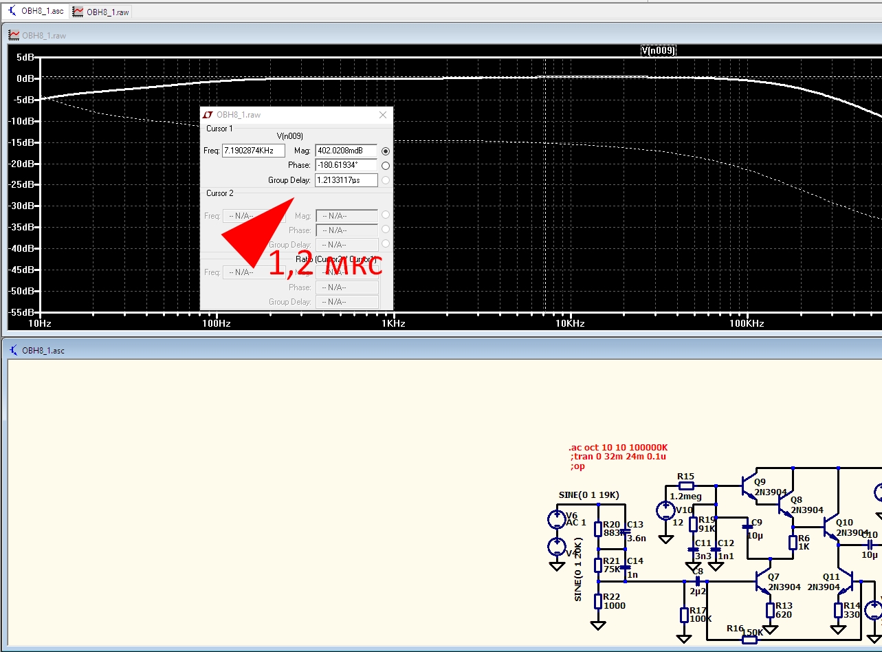

Вот никитинский безООСник, он вносит 1,2 МИКРОСЕКУНДЫ задержки, не проходя по "критериям" какого-то чудня:

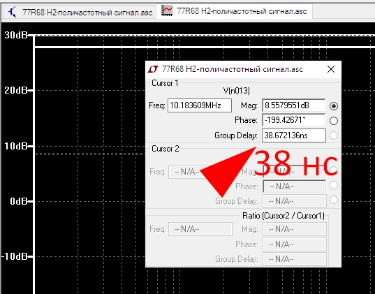

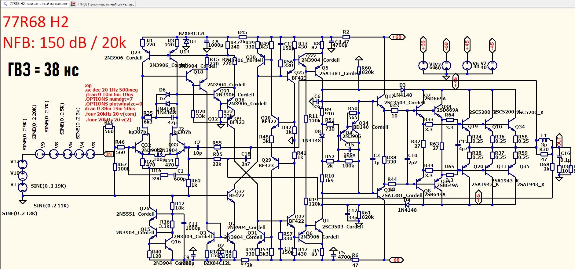

А вот ГВЗ УМ 77R68 Н2 с глубиной ООС 150 дБ/20 кГц: 38 нс. Значит, по "критериям" твоего чудня его звучание лучше, чем у безООСника.

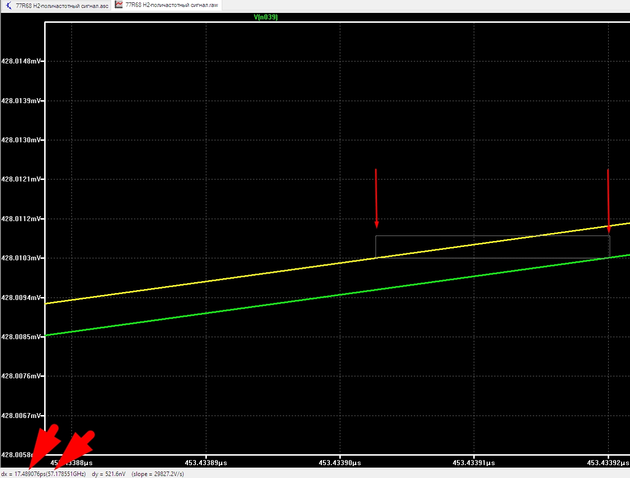

А задержка распространения сигнала в нём же:
Вот: 17 пикосекунд. Хорошо ли тебе это видно? Как здоровье?
А то после таких картинок ты исчезаешь с форума на два - три дня и начинаешь снова за бусры, когда начнётся новая страница, а старая страница с ними исчезнет в прочитанных.

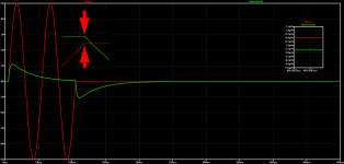

Ну, да. Фильтрация бусра показывает даже большее время:

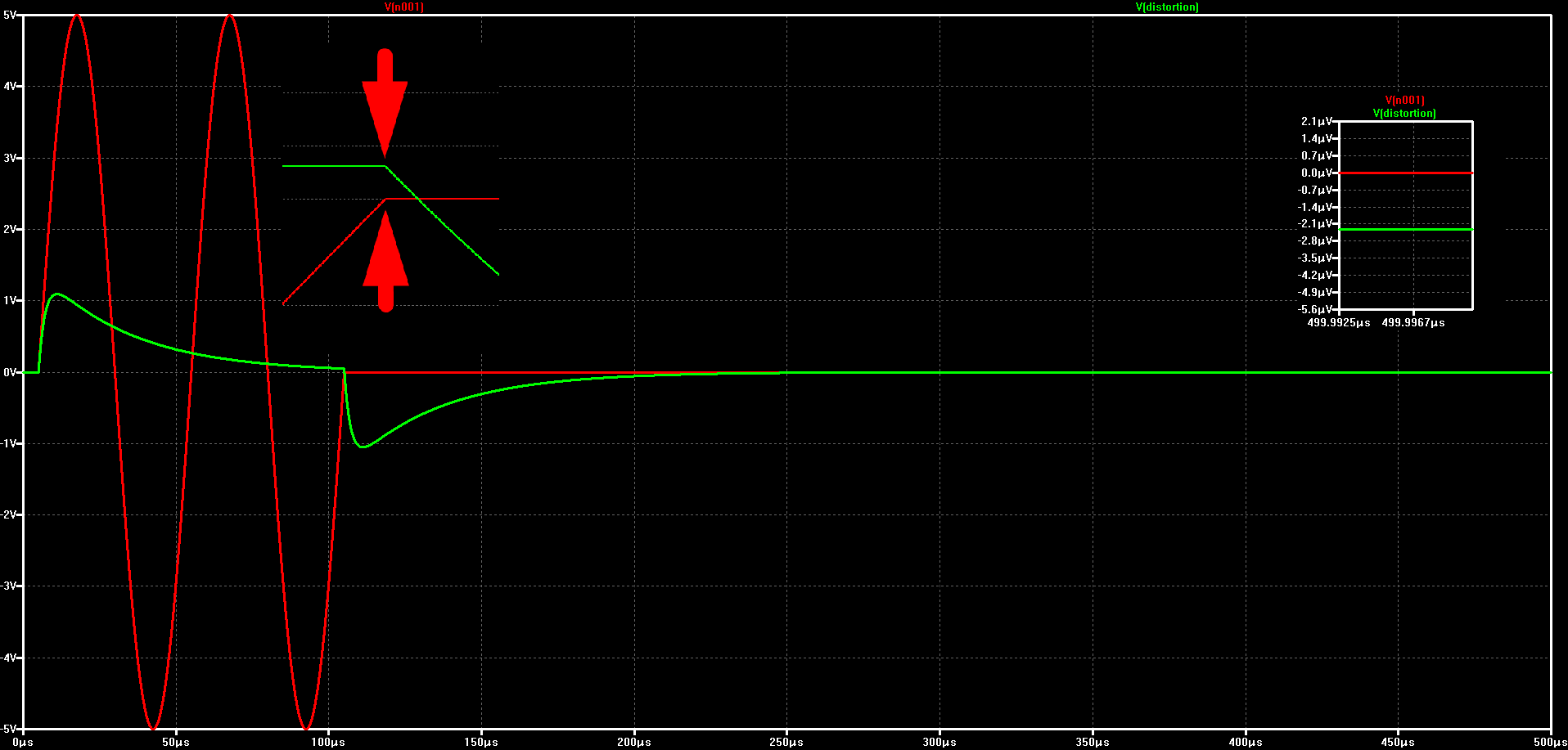

Дать симулятору закончить свои процессы и включить сигнал на вход.
Проще подавать пачки меандров или, как нравится Петрову, синусов. Элементарная схема на модуляторе - на приличном мультиплексере, если в ваших прогах нет таких сигналов. _чашка

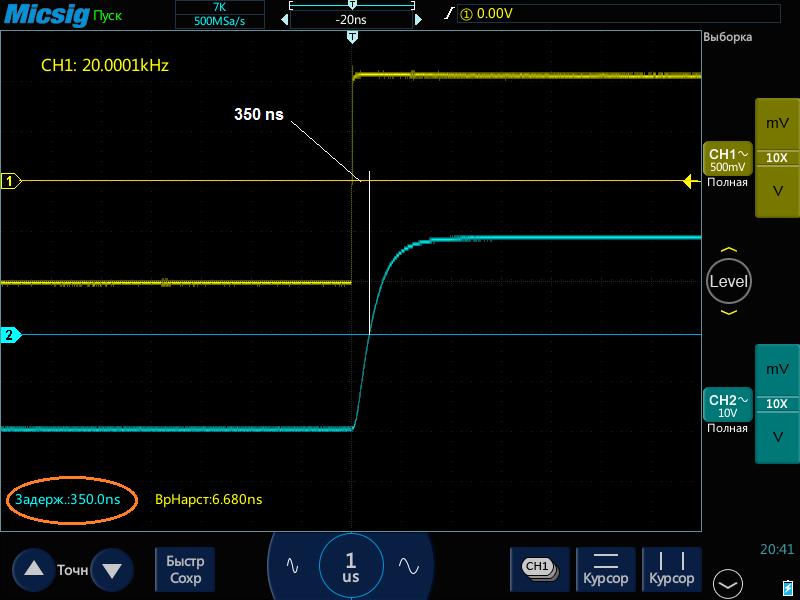

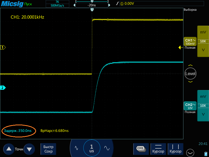

А по какому уровню сравнивать задержку тут предлагаете? 0,25 0,5 0,75 от амплитуды? В каждой точке результат будет разный. А где правильный? Или подогнать под ответ предлагаете?
в даташитах на ОУ ясно сказано что измеряется при переходах через ноль. (напротив 1 и 2 слева на осциллограмме) - осциллограф сам измеряет.

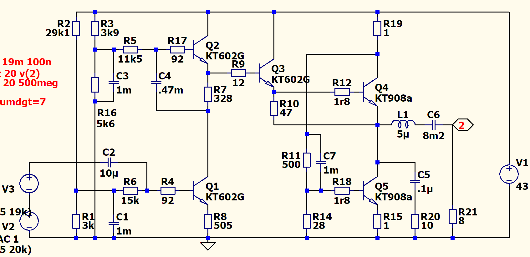

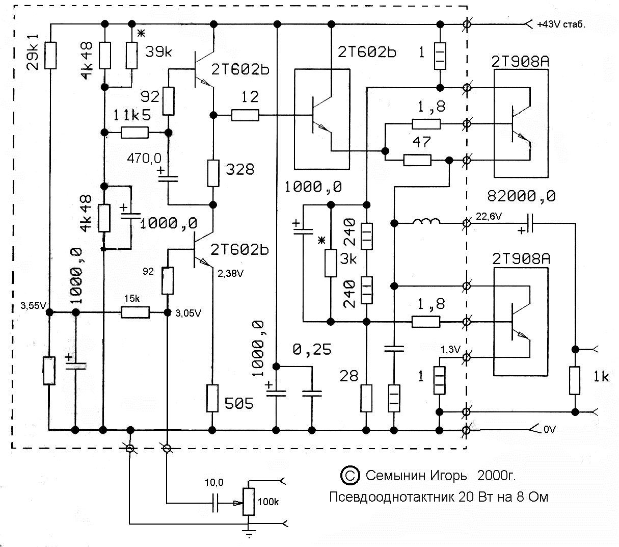

більш раціональним буде просто ігнорувати його висери

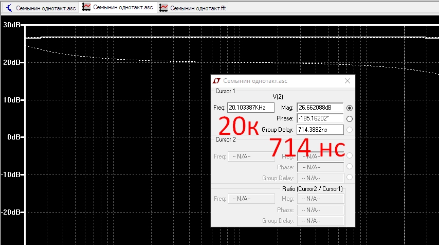

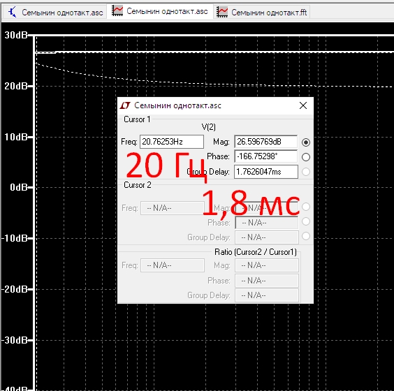

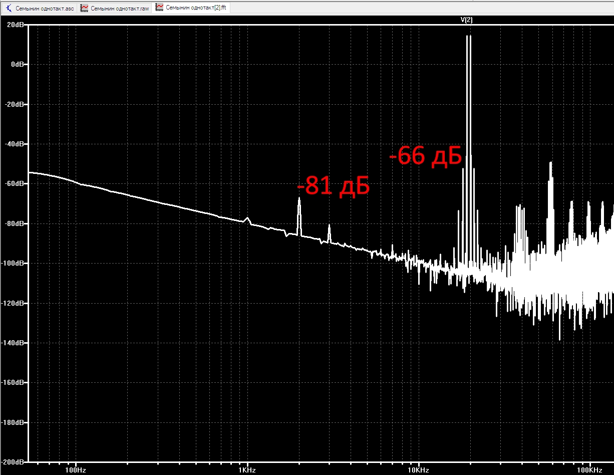

Вот, смотри фактаж по каменному однотактнику Семынина:
Схема.
Модель.
ГВЗ на 20к - 714 нс, или 0,7 микросекунды.
На 20 Гц - 1,8 миллисекунды.
Петров, это какой-то позор? Что ж ты нам втирал за критерии в 8 наносекунд? Где они тут?
А вот где: в глубокоООСниках:
Задержка распространения. Тов. Агеев, прости, если сможешь.
ГВЗ.
И вот за 1,8 миллисекунды задержки мы получаем аж -66 дБ искажухи?
А именно, хорошо слышимых сибилянтов (шепелянтов):
  • Семынин однотакт.asc
    5.1 KB · Просмотры: 27

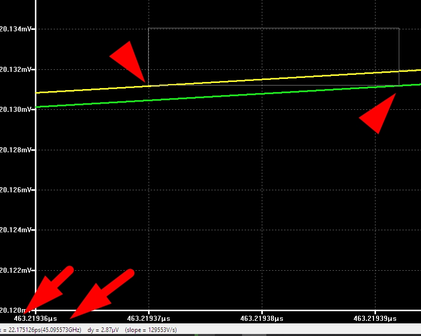

Вот несколько вырезок параметров из ОУ
lt1354_tpd-png.141842
Где тут неграмотное "прохождение"? Я вижу: распространение. А ты?
А с глазами что?
И, всё равно, мои глубокоООСники лучше:
22 ПИКОсекунды ТПД.
17 ПИКОсекунд.
Дело в том, что глубокая ООС "сближает" формы входных и выходных сигналов, ликвидируя разницу меж ними. Временной лаг выходного сигнала относительно входного означал бы и различие меж формами сигналов и БОЛЬШОЙ разностный сигнал, чего ООС и высокий коэффициент усиления(ф) допустить не могут.

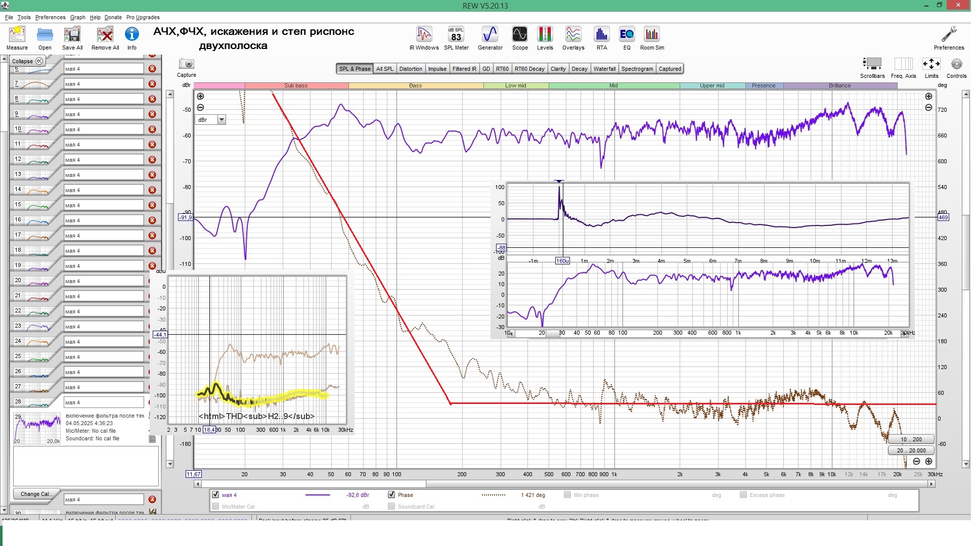

А, если не секрет, то на каких АС вы слушаете свои глубокоосники. Графики их можете показать хотя бы в такой форме? https://dzen.ru/video/watch/6868c6cadb47c635b827b7c4
    652.3 KB · Просмотры: 22

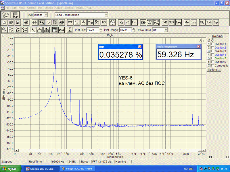

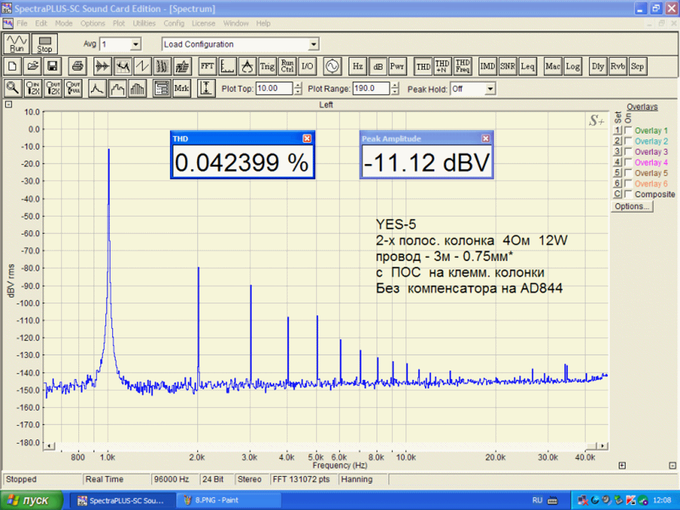

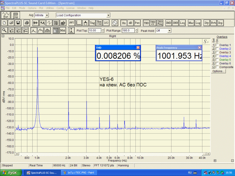

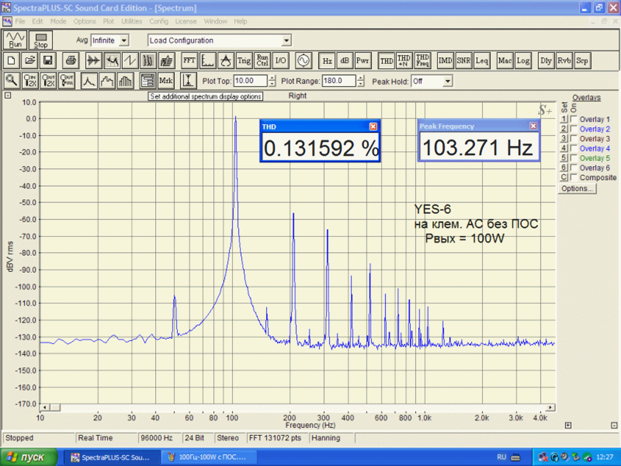

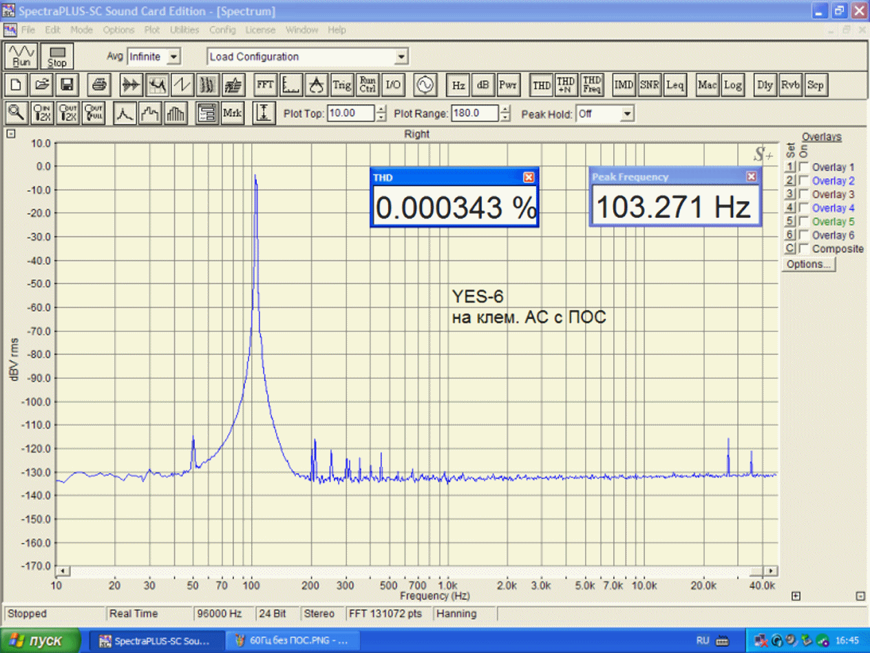

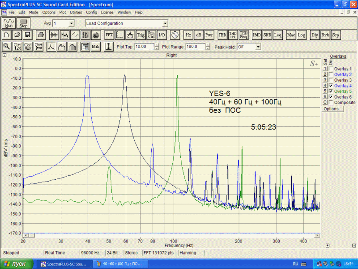

А на любых АС их преимущества слыхать. Ещё ни один не сказал: я сделал сверхлинейный усилитель, послушал, и перешёл на безлинейники.
Зато постоянно врут: какой-то безлинейщик, не способный понять систему с более, чем двумя транзисторами, верещит, что он собрал сверхлинейник и тот проиграл какому-нибудь японцу Харя Шире.

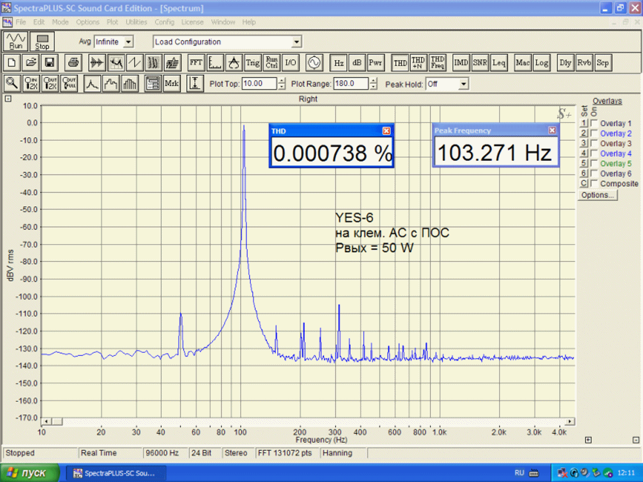

уровень искажений на порядки выше, чем в УНЧ
А их порядок - на порядки ниже. Там вторая - третья гармоника, а в усилителе - хоть до мегагерц полоса, и всё очень противные гармоники высоких порядков. Но суть даже не в них, а в том, что все гармоники меж собой активно попарно трахаются, порождая хорошо слышимые отвратительные интермоды. Прикинь, сколько там гармоник и представь этот свальный грех.
АС так принципиально не умеют.
Кроме того, включенные последовательно с АС сопротивления проводов, кабеля, катушки выходного ФНЧ, переходные сопротивления реле и зажимов ухудшают коэффициент демпфирования и линейность сигнала на клеммах АС. Обрати внимание, что охват ООС проводов в усилителе, ФНЧ и контактов реле, а также компенсатор сопротивления кабелей АС есть только в сверхлинейных усилителях.
См, что делает цепь R71C43-R8R4 с названием ООС2, а что - ОУ ДА2, R9, R10, R11 цепи "клинер". Брагин, снявший показанные ниже спектры, называет это ПОС:

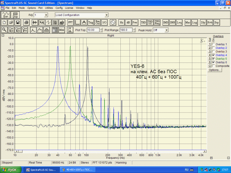

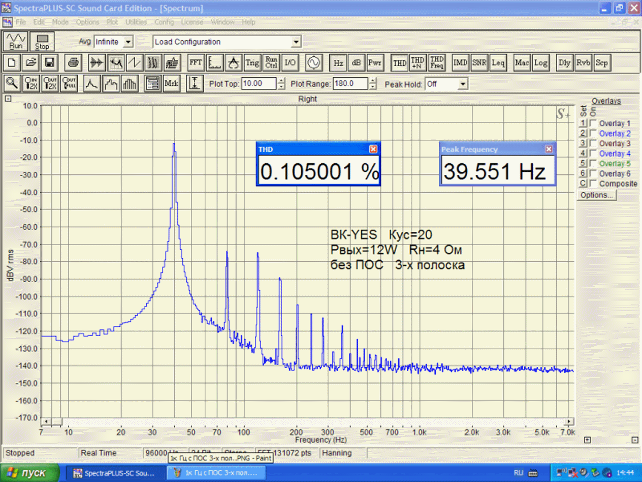

Брагин с вегалаба снял эти спектры, а я оформил их в виде гифок, для наглядности:
вот что слушают безлинейщики, называя это месиво искажений "волшебный звук" и "выстрел из городского шума".
Спектр МАСТЕРА.
Спектр УМ S.T.A.L.K.E.R.
