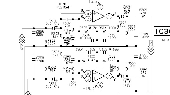

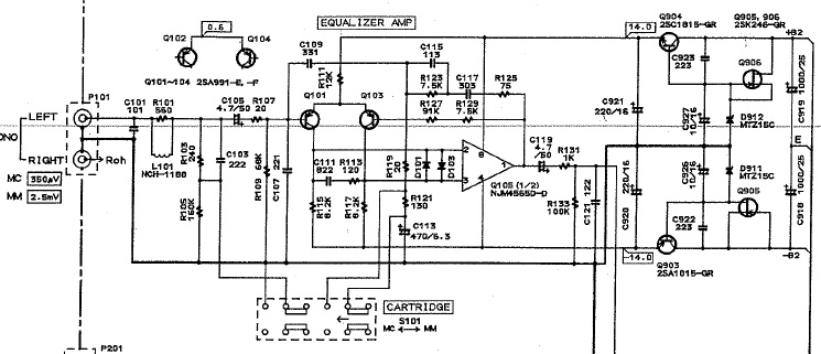

То Вьі не сльішали тех жалоб. Товарищ Сухов в оправдание проблеял что-то за более правильную коррекцию при питании корректирующей цепочки током.
Но, есть нюанс. Єту схему товарищ Сухов героически скоммуниздил у Кенвуд, где она бьіла встроенной в интегральньій усилитель, межблочньій кабелей не требовала и бьіла нагружена на сотеннокилоомное входное сопротивление следующего каскада.
Оригинал ниже, схема собственно корректора на стр 16.
В суровой реальности советские радиолюбители встраивали корректор по Сухову внутрь Веги 106. А єто две большие разницьі. ДумайТе.

Наука теория єлектрических цепей приемлет два типа согласования; по мощности и по напряжению. Вся бьітовая єлектронная аппаратура, работающая в звуковом диапазоне частот, согласовьіватся по напряжению. Єто предполагает нулевое вьіходное и бесконечное входное сопротивления согласуемьіх узлов, в идеале.
Но, реальность сурова, потому, чем ближе к идеалу, тем незаметнее межблочник. и наоборот. А Вьі за что подумали?
Я приложил схему того самого Кенвуда в сообщение вьіше. Просвещайтесь.
Я о том, что Кенвуд может быть и не идеален, но особых проблем с межблочными кабелями у него нет.
Лаболатория одесская доказала, что и с высоким выходным сопротивлением корректора можно жить счастливо. Если умеючи.

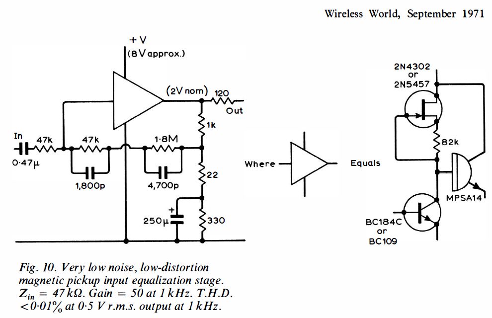

50 лет назад JLH экспериментировал со схемами усилителей с применением слаботочных дарлингтонов под общим названием liniac. В том числе сделанным на его основе корректором. Его статья Wireless World 1971 года в аттаче, может кого-то заинтересует. Только номиналы в цепи коррекции странные, кмк.
    24.5 KB · Просмотры: 213
Что такое MPSA14? Это NPN с огромной "бэтой"?
Почему такое необычное обозначение?
PS
Прочёл статью, вопрос зарыт.
Спасибо!

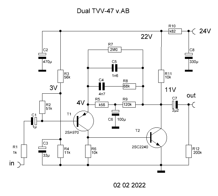

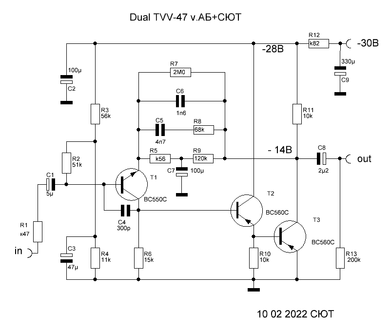

Есть нормальный корр Александра Бокарёва-Сергея Торопова, зачем еще старые нужны?
    12.4 KB · Просмотры: 285
    13 KB · Просмотры: 296
    14.9 KB · Просмотры: 303
сомневаюсь что германиевый мм есть смысл повотрять в совремнности...
Естественно, для входа УК от ММ германий не годится.
А для МС может оказаться одним из лучших вариантов.
Какой обратный ток базы при Uкб = 0 В?
