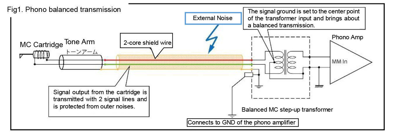

Маялся с МС трансформаторами, фон. Пришлось по науке, полностью переделать первичку под балансное соединение, теперь тишина. Звук так себе, а может с устатку так кажется.

Надо будет попробовать в трансике только половинку первички включить, вчера всю плату с трансиками перепилил поперек дремелем, изготовители догадались под трансформатороми закоротить первичку и вторичку, да еще и не в том месте, выпаивать побоялся, ценная вещь таки. Теперь выводы можно перепаять в любой комбинации. Фон побороть удалось.
По шуму трансики теперь выигрывают с небольшим отрывом. По звуку пока сложно сказать, такое впечатление, что камерные коллективы играют насухую, нет вдохновения, нужно еще слушать. Голова еще неприкатанная.
Снимать АЧХ трансика при какой величине сигнала?
Величина сигнала в десятки мв на входе трансика ни на что не влияет Резистор 1 ком с выхода генератора и 7 Ом на входе трансика. Вторичку не путаем полярностью. иначе дикий обвал наверху. Полярность первички без разницы.

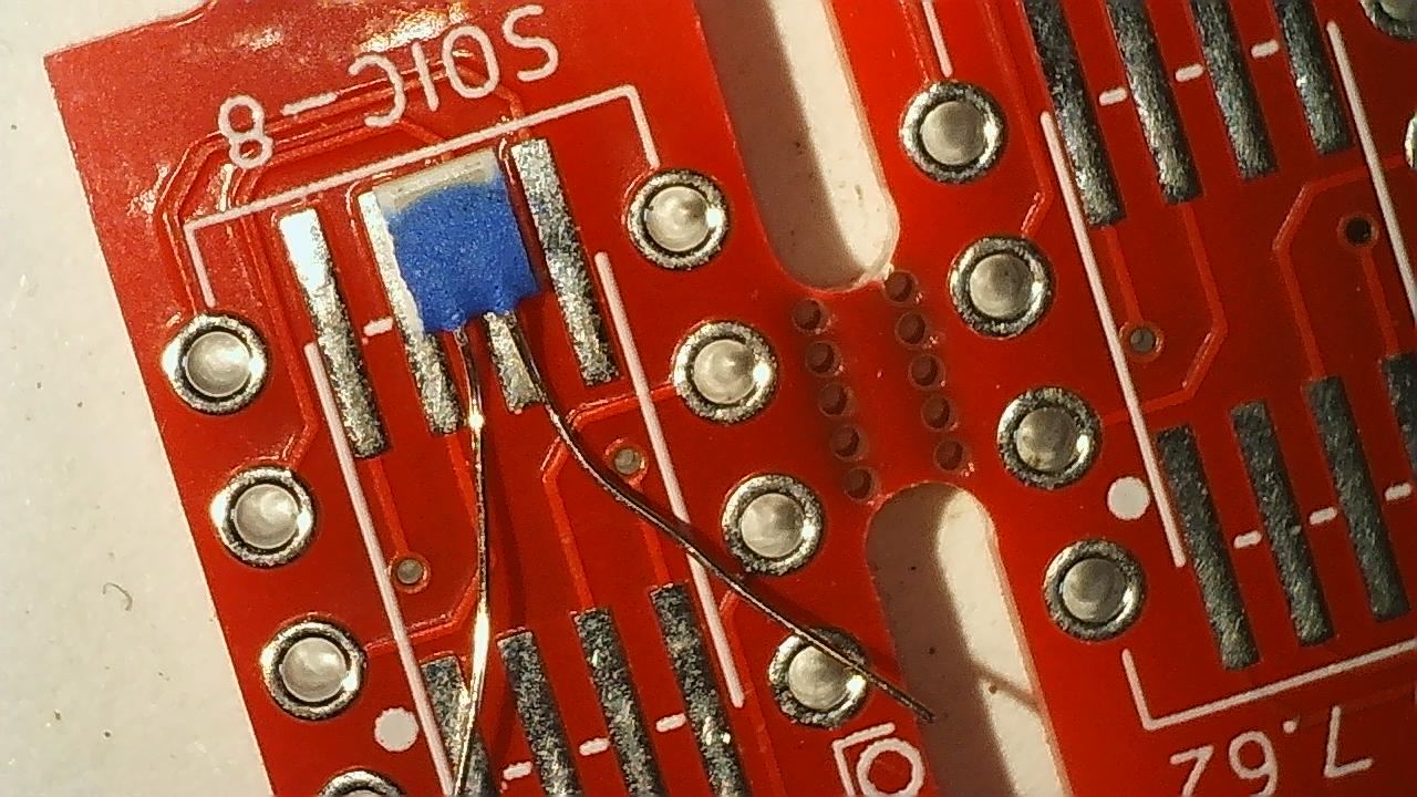

Приехали таки Pt100, пойдут на нагрузку гловы в версии с AD797, которые тоже едут, в соике, дешевые дипы кончились.
797 для начала инверт с 10 Ом нагрузки, послушал, тихо играет, но и шумов совсем не слышно,

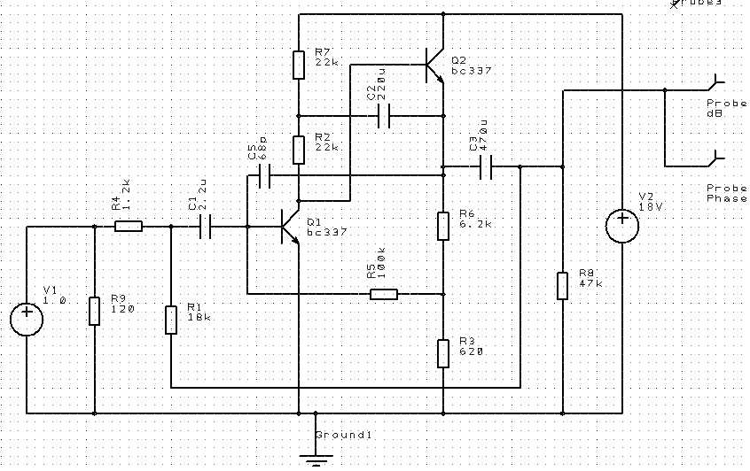

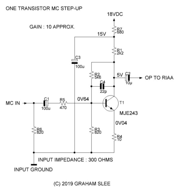

Практически не видел ни у кого инверт с ОС для МС усилителя, а мысль вполне рабочая. У Graham Slee видел два простеньких прототипа, которые он так до ума и не довел. https://www.hifisystemcomponents.com/forum/phono-preamp-pt2-mc_topic1459_page9.html
Ещё фигзна когда , в бытность сидения на форуме Сергеева, скидал в макете, потом и в жизни оперный корректор с ММ и МС входами, причем, МС втыкался на инвертирующий вход опера , обслуживающего ММ бошку. Своим импедансом МС бошка коротила резистор ООС, взлетая усилением входной опер.
Инверт приколен - если отключить головку, полная тишина. Уже привык что гудит сразу.
Хочу также током попробовать, так ли сильно демпфирование закороченной катушкой, по шуму то должен быть лучший вариант, никаких лишних шумящих резисторов на пути сигнала.

Тут радость приключилась, выиграл спор по поводу фейковых 797 у Али.
Приехали они же из ЧиД, надеюсь что оригинал, буду пробовать. Вроде все собралось можно устраивать битву МС предов.

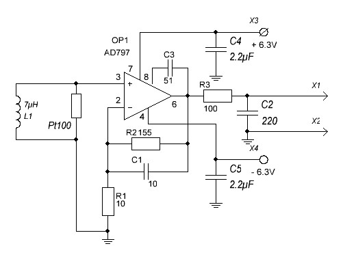

Спаял на пред МС 797, неинверт, 10 Ом х 155 Ом ОС, нагрузка головы платиновый резистор на 100 Ом, послушал, микросхемы явно оригинальные, шума совсем не слышно на вменяемой громкости. Звук относительно трансформатора получше больше нюансов и царапки не так отвлекают. Похоже нужно поточнее юстировать голову, к яблоку ближе скрипки зудеть начинают.

Забыл запаять ускоряющий конденсатор 51 пФ между 8 и 6 ногами, по датшиту значительно расширяет диапазон вверх, в моем случае аж до 6 МГц, должны цапрапки еще менее заметными стать. Надеюсь, радио не вылезет :)
Переделал, радио не вылезло, щелчки теперь еще менее заметны, скорее всего в тракте нет устройства, кторое реагирует на щелчки шумовым хвостом и аппаратура пропускает их без изменений, а слух на них сильно не реагирует по причине их малой длительности. Поставил пластинку, заслушался, поет душевно, а не играет пресно, как самолучший ЦАП. По цене получилось раза в 3 менше, чем трансформаторы.

Поклон вам за труды и развитие темы в нужную сторону. Особенно интересно решение с платиновым резистором на 100Ом. Но это вам такая везуха, с вашим Орто, другие - рыдают, им надо набрать все 470 Ом.
Pt 500 есть :)
Вот не знаю, платина или что, играет прекрасно, не хочу ничего трогать, а то сломаю.

Да, кстати, прикидывал тут, можно же прикрутить к 797 резистор установки смещения на выходе, полагаю, -3 В как раз получится для сетки 6Н28Б.
Не по душе мне такие решения с вольтами по сетке. Малейший неконтакт и по ушам....
Можно наверное, если делать МС корректор одним законченым блоком.

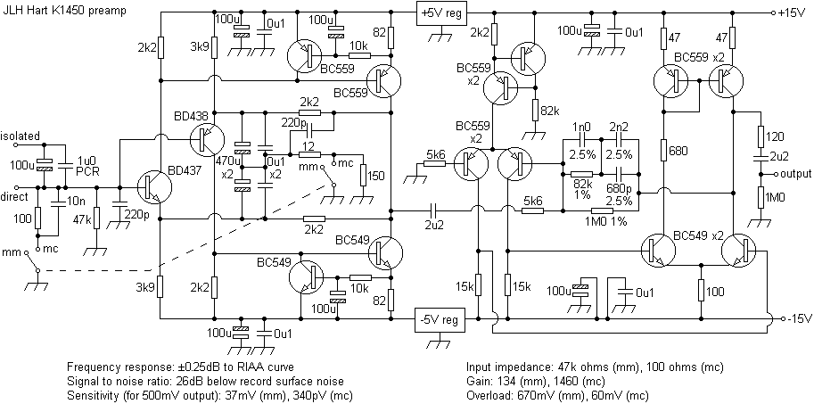

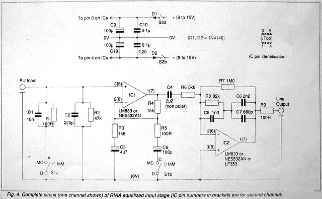

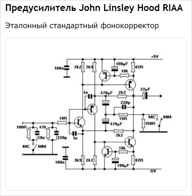

Предусилитель John Linsley Hood RIAA, где скачал не помню.
    59.7 KB · Просмотры: 305
с абсолютно той же схемотехникой
С совершенно другой схемотехникой первого каскада, будет вернее.
Эта конструкция для начинающих. Для ММ подойдёт, как первый сделанный корректор, а вот для МС примус.
