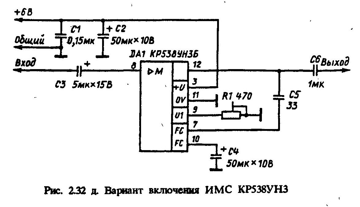

Сдается мне, что 538 скомпенсирована на усиление 200 и самые лучшие параметры при этом получаются, попробую поставить штатно и 10х делитель на выход. В полной схеме как раз будет фильтр после нее.

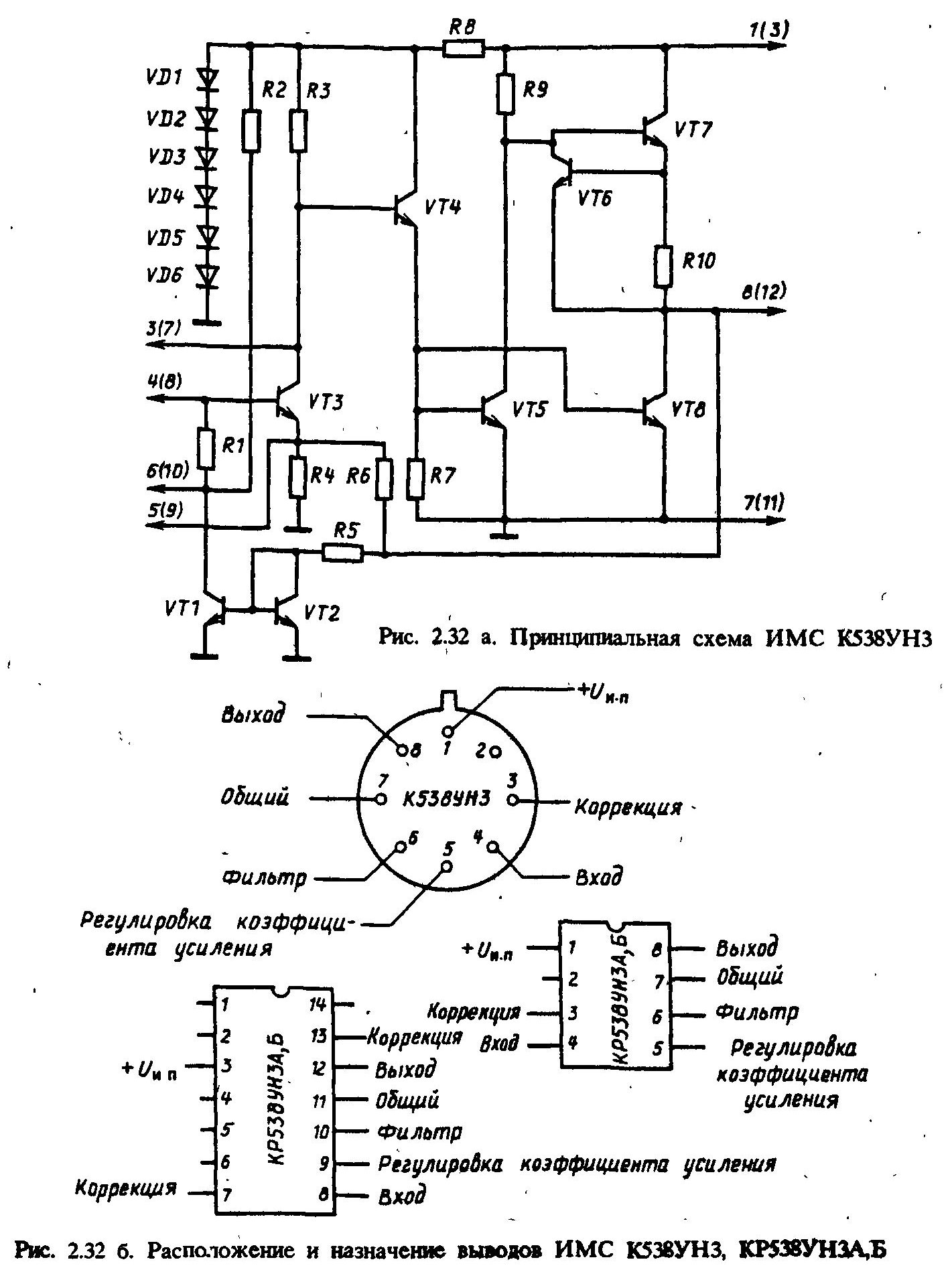

5-й вывод 538УН3 - вывод для коррекции усиления (R4 и R5 микросхемы задают усиление), подбором внешнего резистора между выводами 5 и 8 можно уменьшить усиление до нужного уровня
Промерил 8 шт. у 538 сопротивление между ножками 5 и 7 от 40 до 42 Ом и между 5 и 8 10к до 11,5 к. разброд и шатание.
Идея такая: подать на них напряжение и выжечь напрочь, поставить внешние металлические и точные резисторы для установки коэффициента усиления, тогда можно будет и про параллель подумать.
Что, 5-15% внутри негибридной непрецизионной микросхемы вносят разброд и шатание?! Ну разве что в слишком прямые извилины...
Они не позволяют организовать нормальную параллельную работу ОУ.
Если ограничиться усилением каждой микросхемы 10-15, то разница нивелируется - 1 кОм снаружи как у АБ.
По мне, куда проще отобрать малошумящую пару 538-х в пластике, чем параллелить абы что с тем же или худшим результатом.

Пока ищу 797, собираю еще плату на 538, с 10 + 200 Ом делитель усиления, нужно придумать приспособление для быстрого переключения схем, пока перетыкаешь успеваешь забыть, разница то еле заметная и пластинка уезжает с того места. На золотых 538 радио поборол, пришлось на вход 470 пик поставить в землю, теперь читый шум, можно релаксировать.

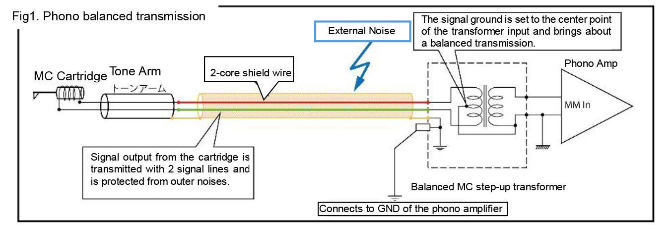

Маялся с МС трансформаторами, фон. Пришлось по науке, полностью переделать первичку под балансное соединение, теперь тишина. Звук так себе, а может с устатку так кажется.
