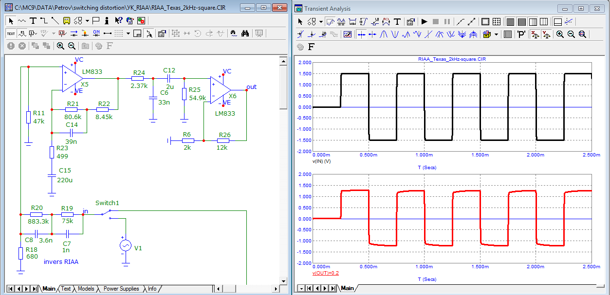

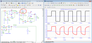

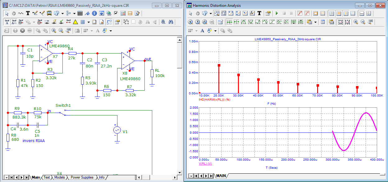

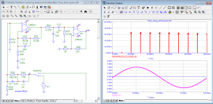

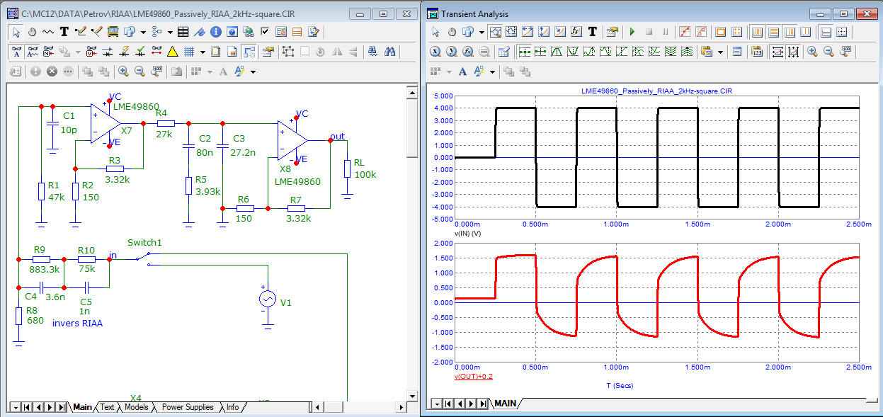

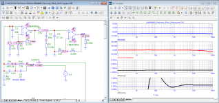

витамир, приведи хоть по одному примеру удачных разработок УК на транзисторах указанных тобой авторов (конкретные схемы).

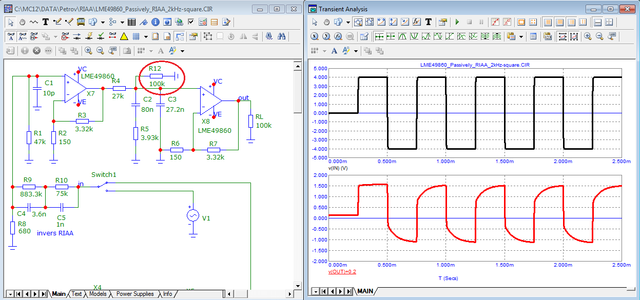

Эврика. Постепенно приходим к выходному каскаду ОУ в режиме А-АВ с глубокой ООС и малыми искажениями. smile_1

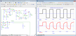

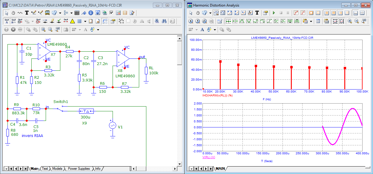

глянем что выдает в модели

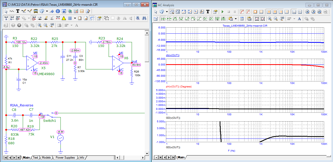

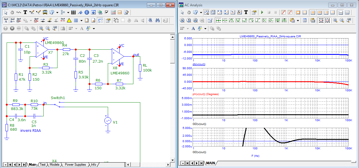

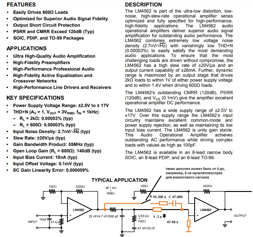

А что могло изуродовать и зализать фронт\полку сигнала на выходе .Можно для интереса глянуть ачх пассивного делителя, через какой-нить виртуальный буфер.

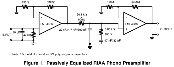

Хотя.....Стоп. Нижняя картинка из даташита, там постоянная тау-2 не совпадает с номиналом RC цепи. К 47 нф нужен резистор 6, 8 ком, а не 3, 9. А он потянет за собой вместо 27 килоом резистор в 7 раз выше, примерно 47 ком. Вот в чем засада.

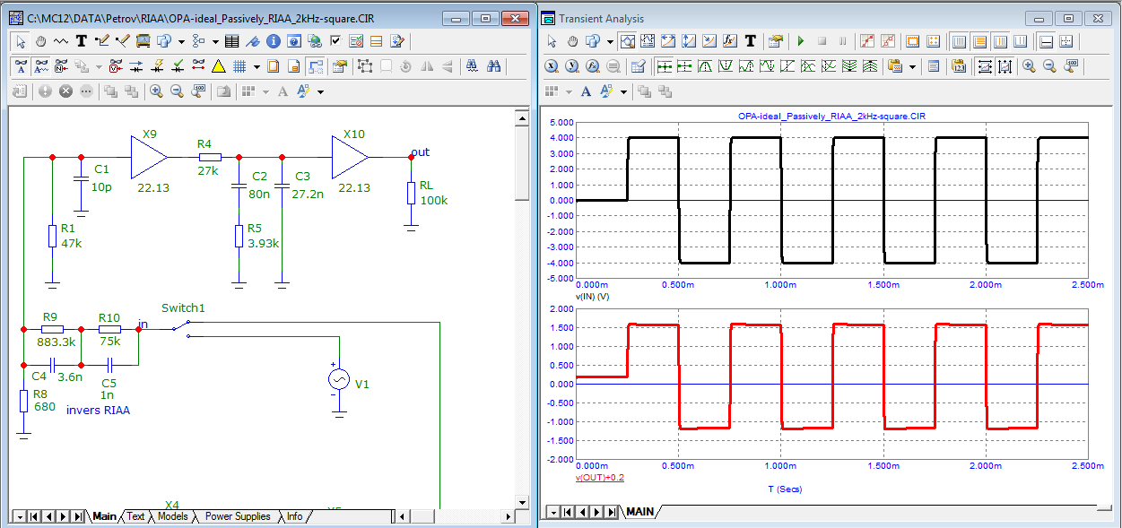

если я правильно понял там 47 + 33 нФ, итого 80 нФ. При этом АЧХ и ФЧХ линейка во всем звуковом диапазоне. При использовании идеальных ОУ Боде точно такая же, но с меандром таких проблем нет. Зато есть такая же непонятка с наличием постоянки на выходе.
что касается резистора на прямом входе второго ОУ, то он не спасает положение, а только валит АЧХ в области НЧ
LME49860_Passively-RIAA_2kHz-square_Stalker.pngOPA-ideal_Passively-RIAA_2kHz-square.png

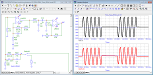

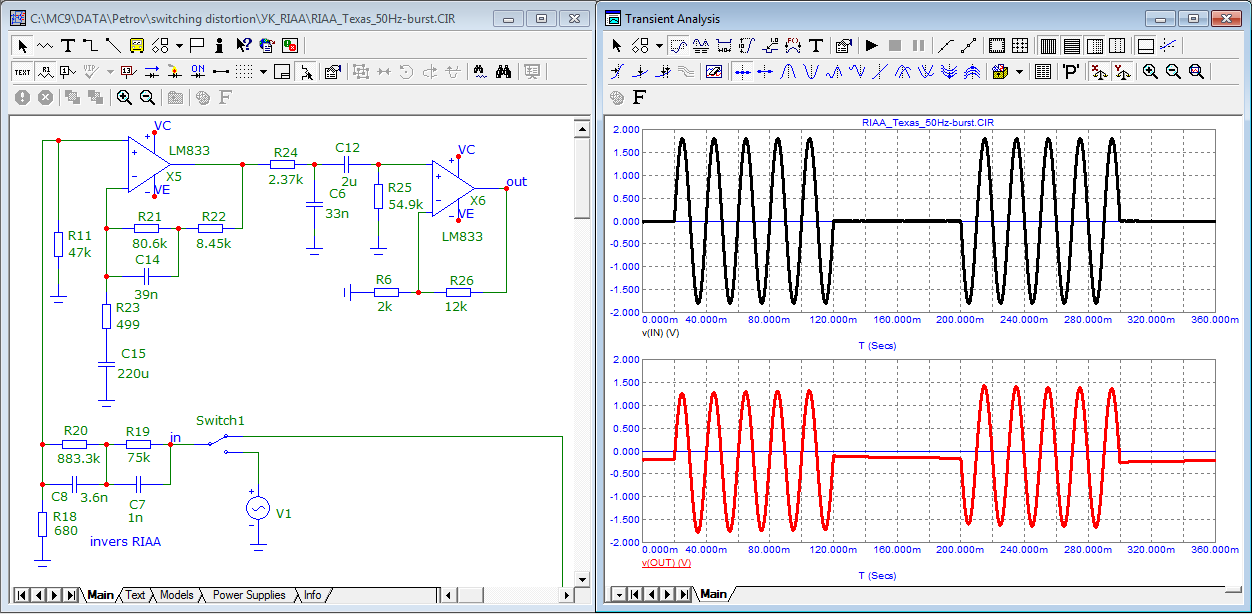

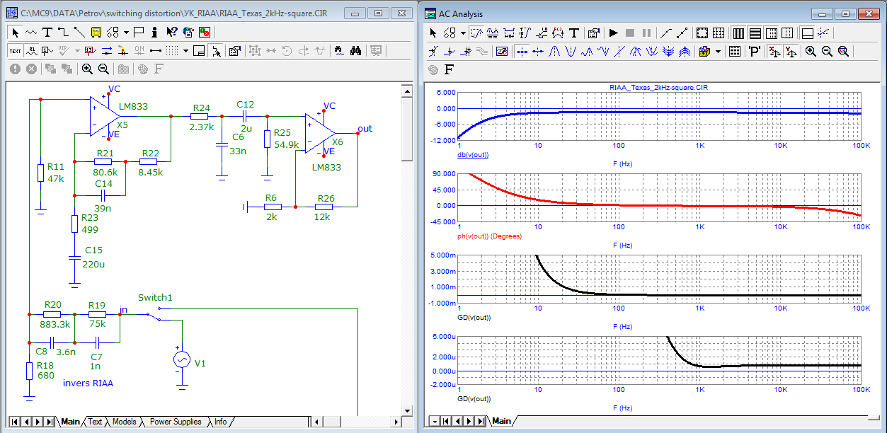

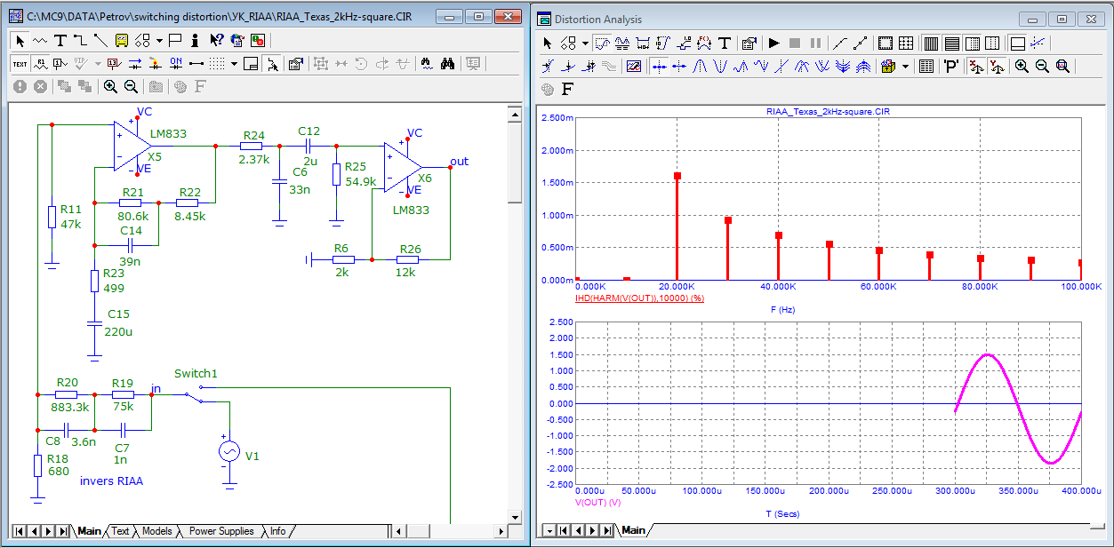

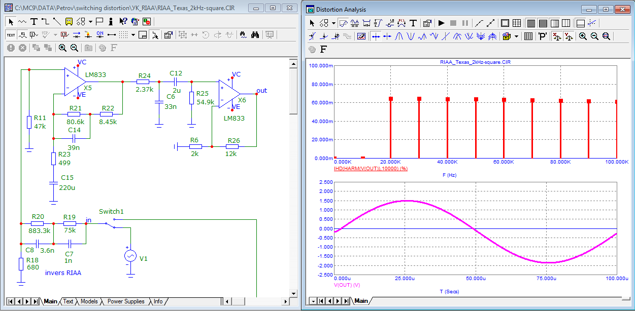

другая схема от Texas не имеет таких проблем с меандром, но первый период имеет сравнительно высокий уровень гармоник из-за высокого уровня ГВЗ (около 1 мкс)
что то молчит кандидат околовсяческих наук витамир по поводу УК от уважаемых им авторов, а может он сам не разбирается в схемотехнике (в отличие от "рукосуев")
Texas_2kHz-square.pngTexas_10kHz-FCD.pngTexas_10kHz-spectr.pngTexas_50Hz-burst.pngTexas_Bode.png

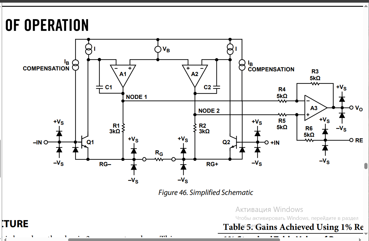

Мне то пока достаточно, тут еще своих напаял, с симметричным входом и прочими плюшками, благо AD8429 удалось даром купить, резисторы приличные приехали, нужно плату доразвести и заказать изготовить, на макете играет прекрасно.

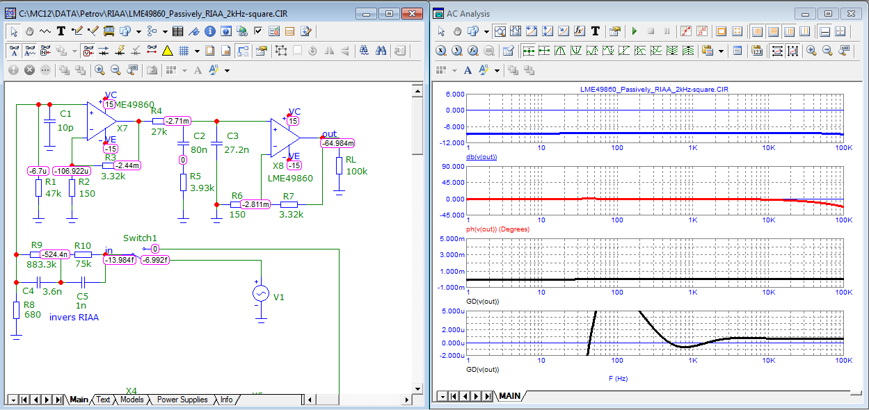

не надо Сокола повторять - примитивная схемотехника
наличие постоянки на выходе объясняется разными сопротивлениями на биполярных входах ОУ
Результат примерно одинаковый что в 11-й, что в 12-й версии МС
