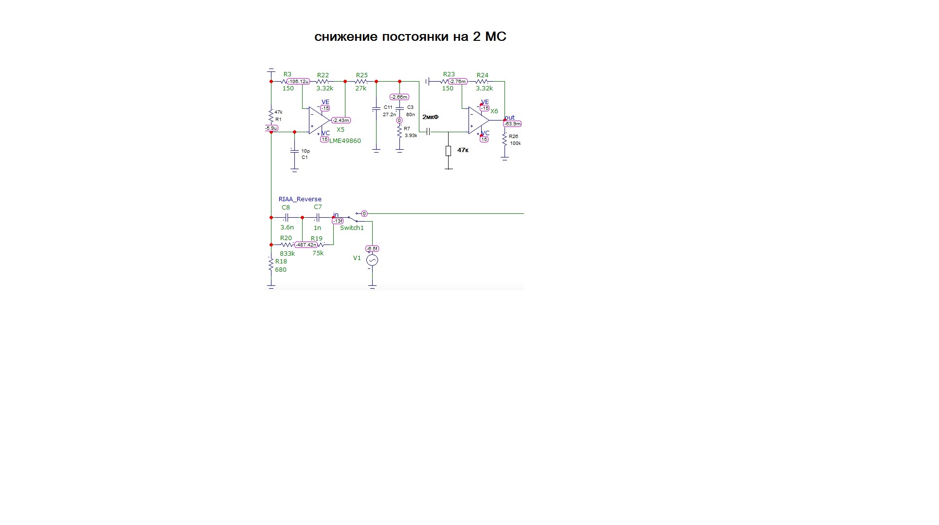

м
Почему именно 544,

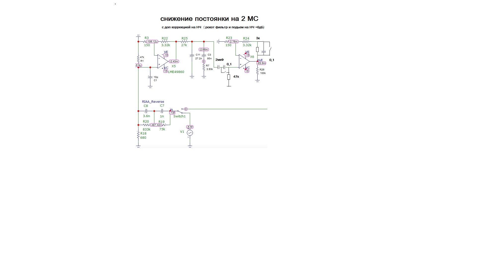

наличие постоянки на выходе объясняется разными сопротивлениями на биполярных входах ОУ
Результат примерно одинаковый что в 11-й, что в 12-й версии МС
так попробуйте.
Или так.
снижение постоянки на 2 МС с доп коррекцией на НЧ (рокот фильтр и подьем на НЧ +6дБ).jpg
я кстати коефицент гармоник измерял, при питании 6в амплитуде1.5в и КУ 3000 на 20кГц было 0.2% искажений, без коррекции АЧХ

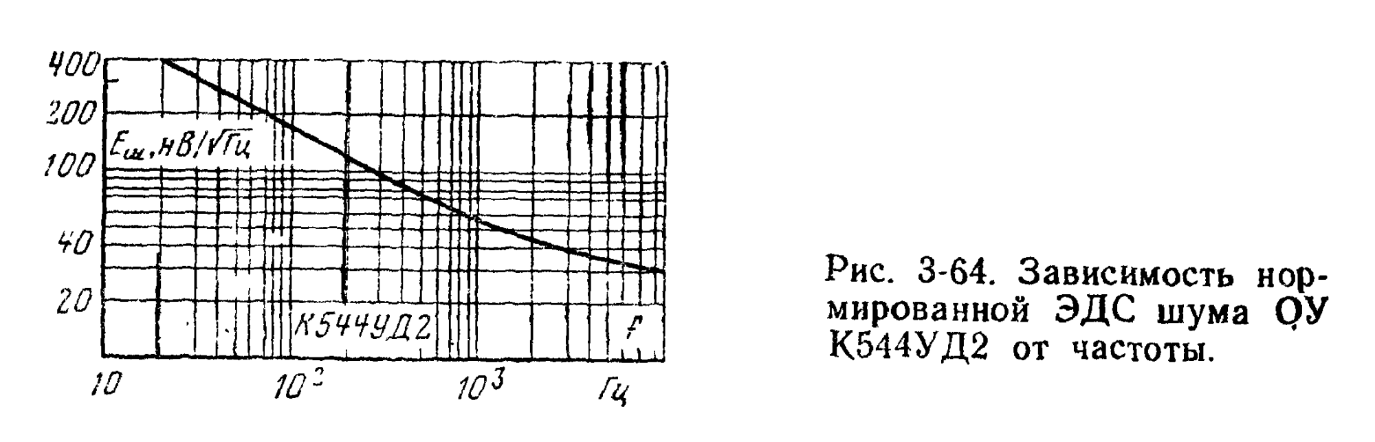

Не в курсе, отсебятина. От Ку не зависит.

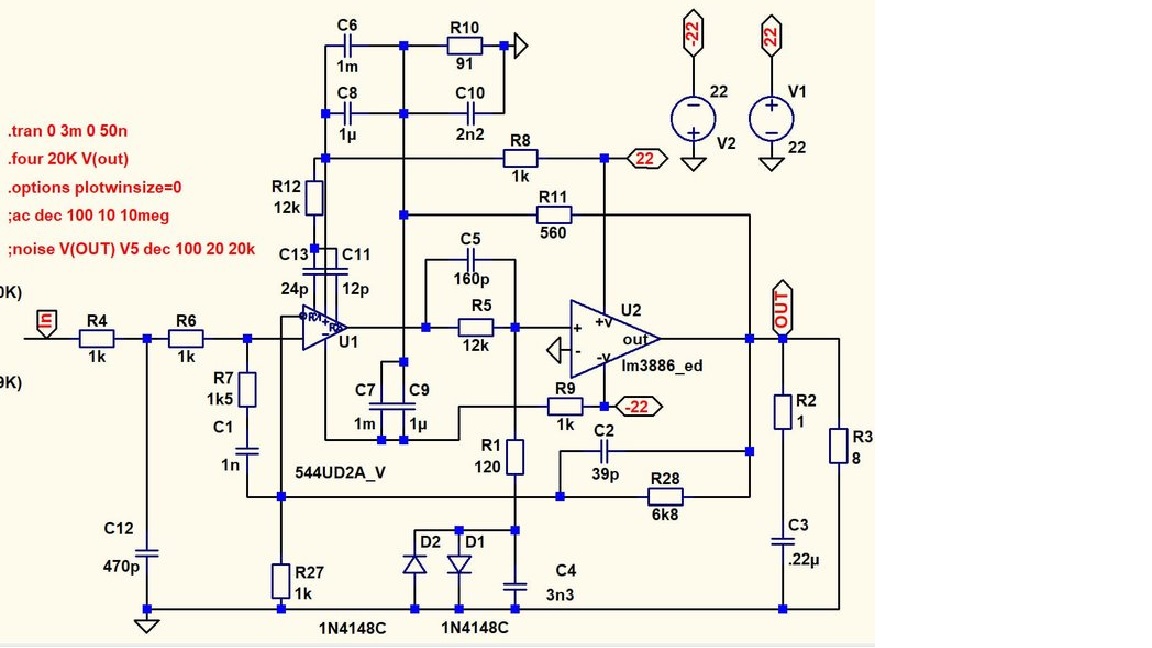

544уд2 по шуму - шлак сегодня.
Еш=20-27нВ/✓Гц - очень плохой результат.

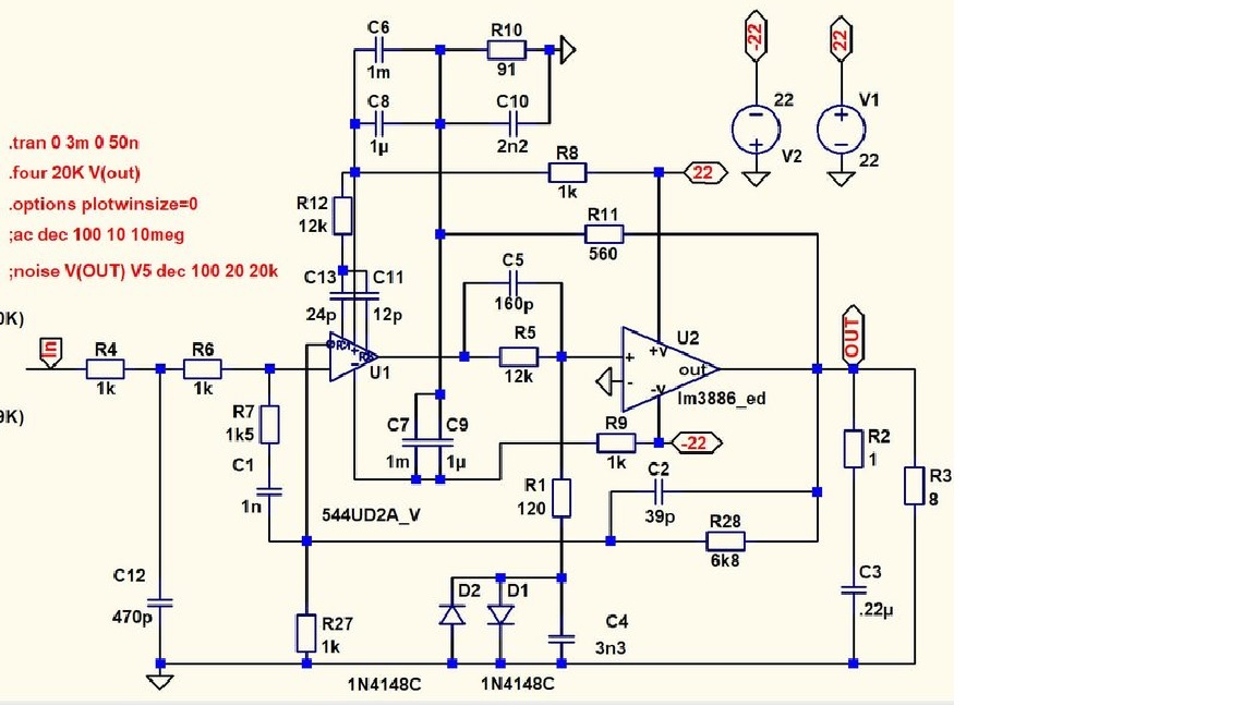

Ну вот, все получилось, ММ корректор Сокола играет и радует звуком без шумов. Запустил почти сразу, сам накосячил, сослепу запаял OPA197 вместо OPA1656, да перепутал вход и корпус на XLR.

Да, у него интересные решения и он каждое решение просто и понятно объясняет, почему здесь и именно так.
Ну, да, Вы правы. Шумы у 544УД2 огромные...

который у 544 в 20-30 раз хуже, чем у малошумных оу

Шумов он вносит 100 мкв, по сравнению с 3мкв OPA828
