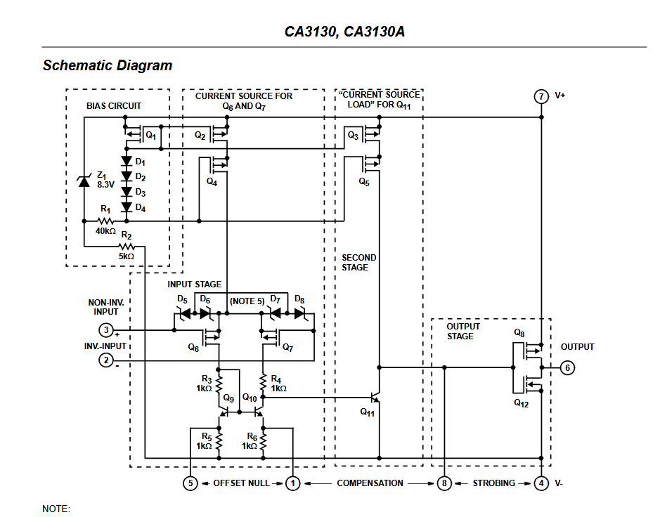

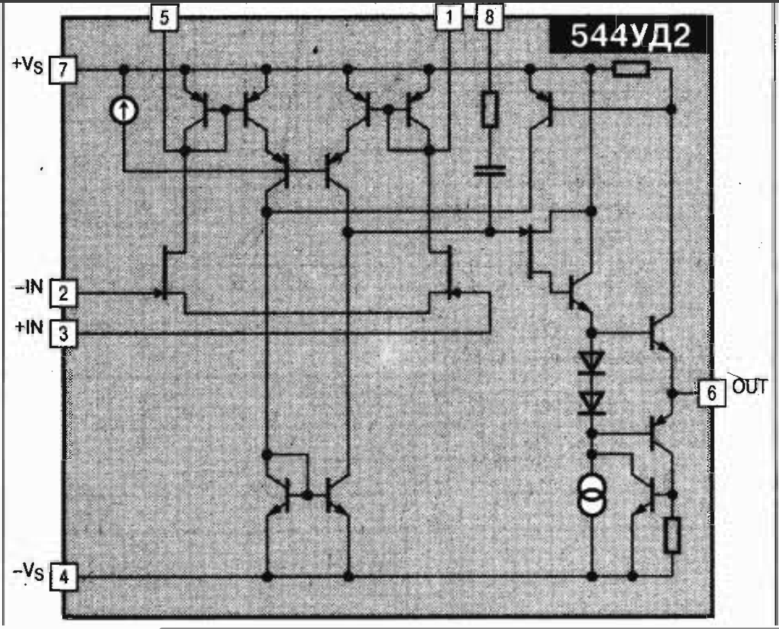

приблизительный аналог СА3130
Охрененный аналог. Что ни говори. Это как ты - примерны аналог допустим Волочковой. Ну прям одно и тоже.

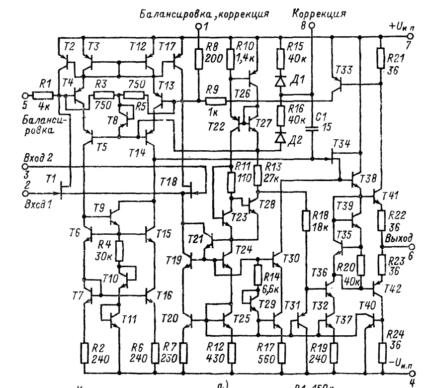

Не поспішай з висновками. Буржуазні виробники зазвичай не дають повних поелементних схем своїх виробів." Аналог" (С) то не від послідовності літер "анал"(С) ;)

Зачем мне даташит, который намеренно сжат, для производителей совка, которые брак, по дефолту, гнали?

Однако внезапно замеры усилителя показывают немного другое, а просмотр схем показывает что и зарубежных аналогов у неё просто нет- что и неудивительно, это советская разработка с нуля.

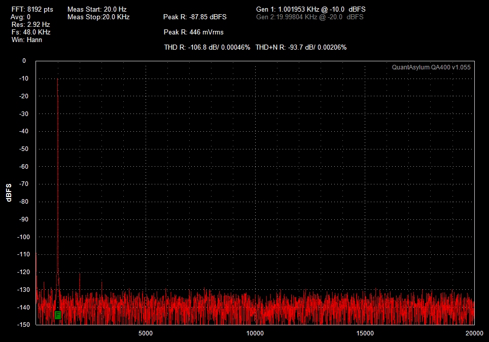

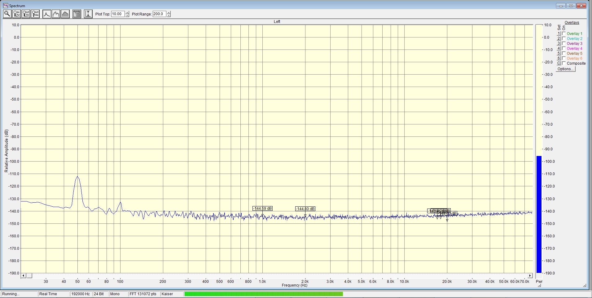

Специально для слабоумных измерял шумы усилка "Рубеж" с 544уд2а на входе

вот я не поленился. перерыл интернет - везде полка шума выше -140 дб, хотя оу гораздо менее шумные?
как так?
что, все дураки, один неуло умный?
единственное измерение, сравнимое с неуло это топовые оу op1612
Как у неуло получается с древним 544 получить результаты как с самыми новыми топовыми оу?

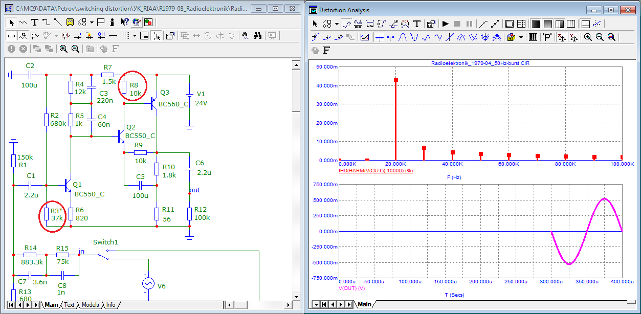

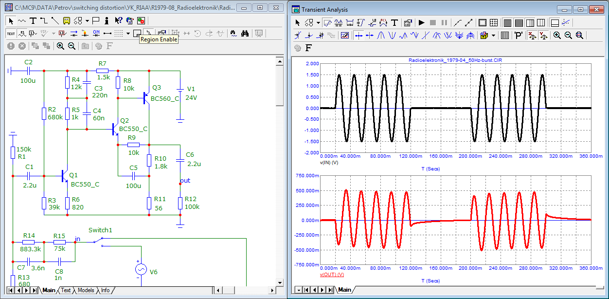

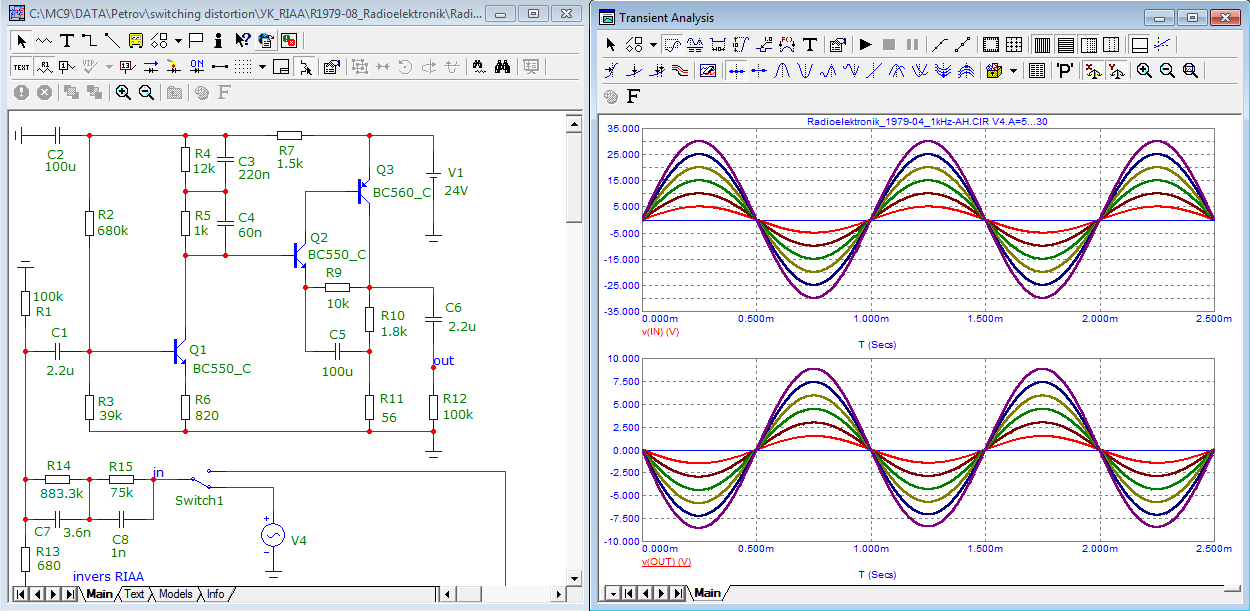

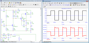

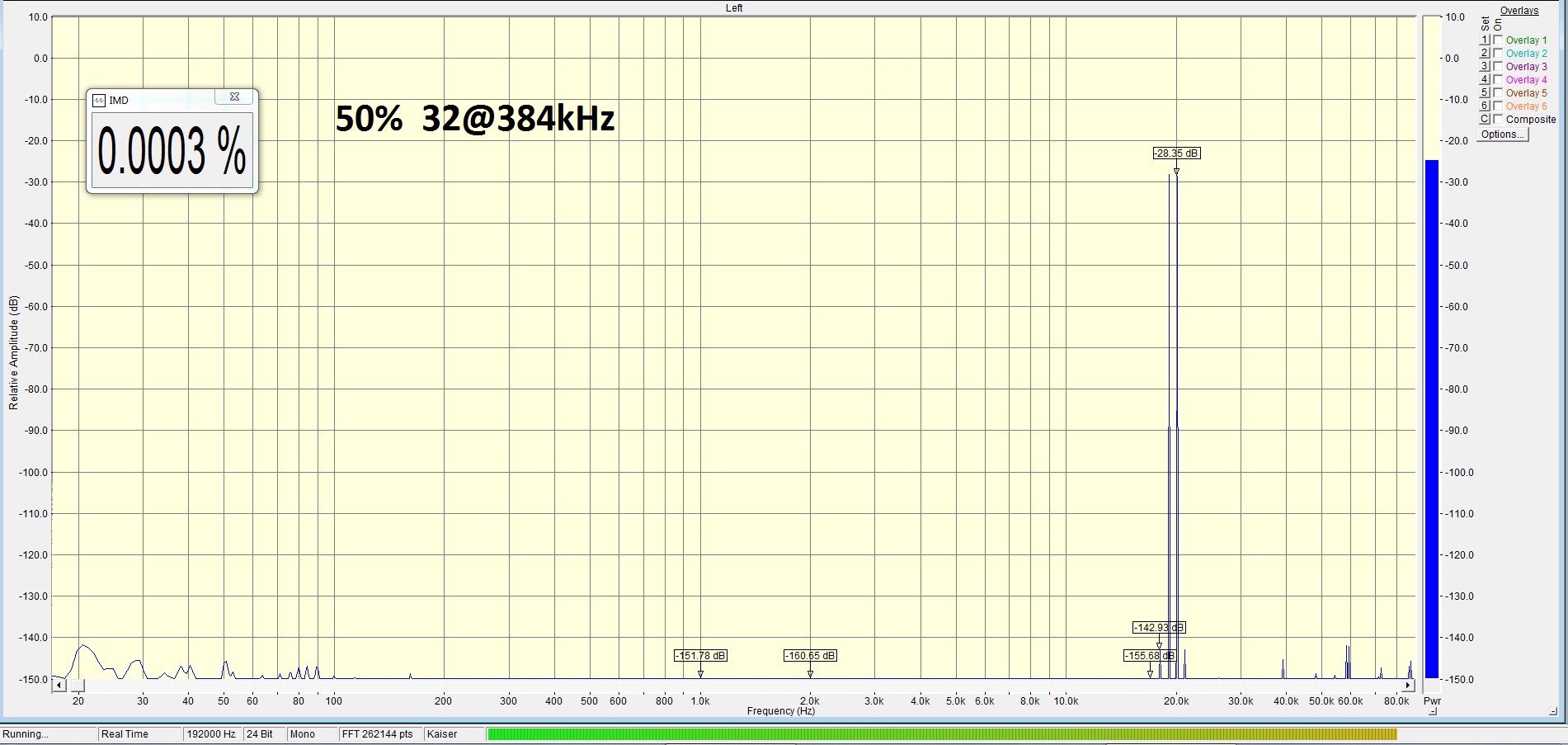

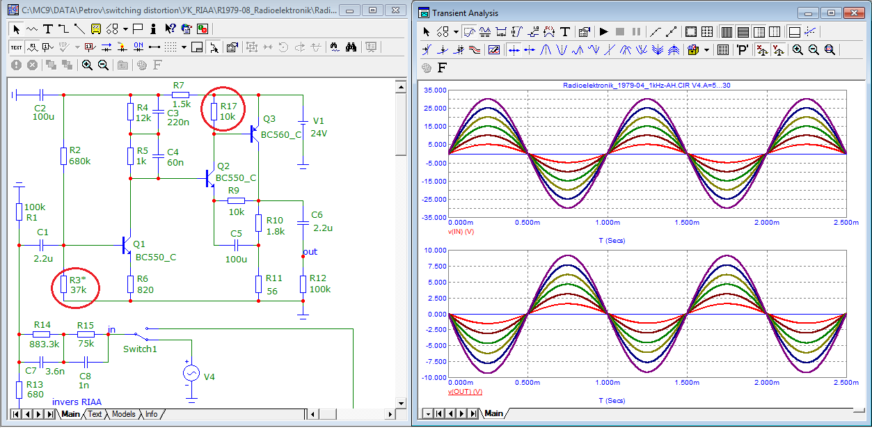

для ММ. Конструктивно все осные схемы японцы 50 лет назад перепробовали и безосные тоже. Так чего надо и сколько?

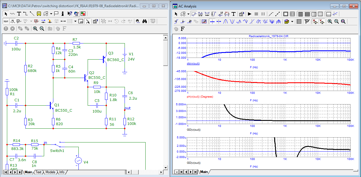

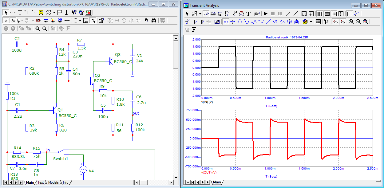

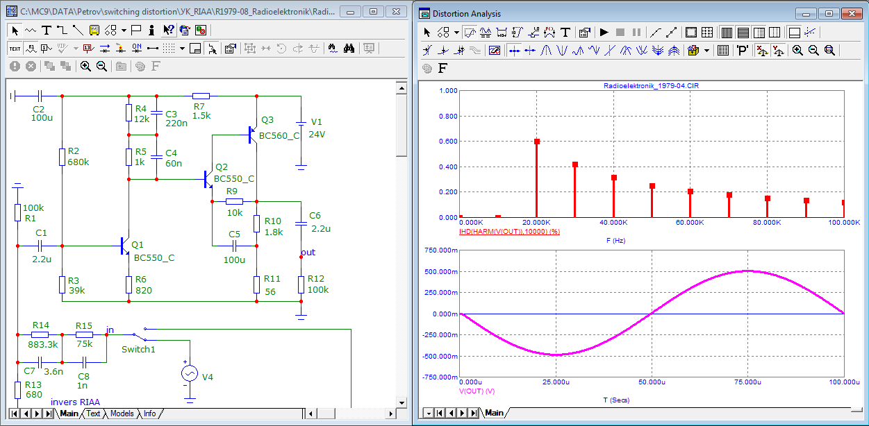

вот вариант польских радиолюбителей
добавление одного резистора повышает перегрузочную способность (см. с -М)
    279.5 KB · Просмотры: 110
    50.5 KB · Просмотры: 127
    65 KB · Просмотры: 103
    50.9 KB · Просмотры: 89
    52.4 KB · Просмотры: 101
    56.7 KB · Просмотры: 97
    55.1 KB · Просмотры: 109
    66.8 KB · Просмотры: 70
    53.5 KB · Просмотры: 97

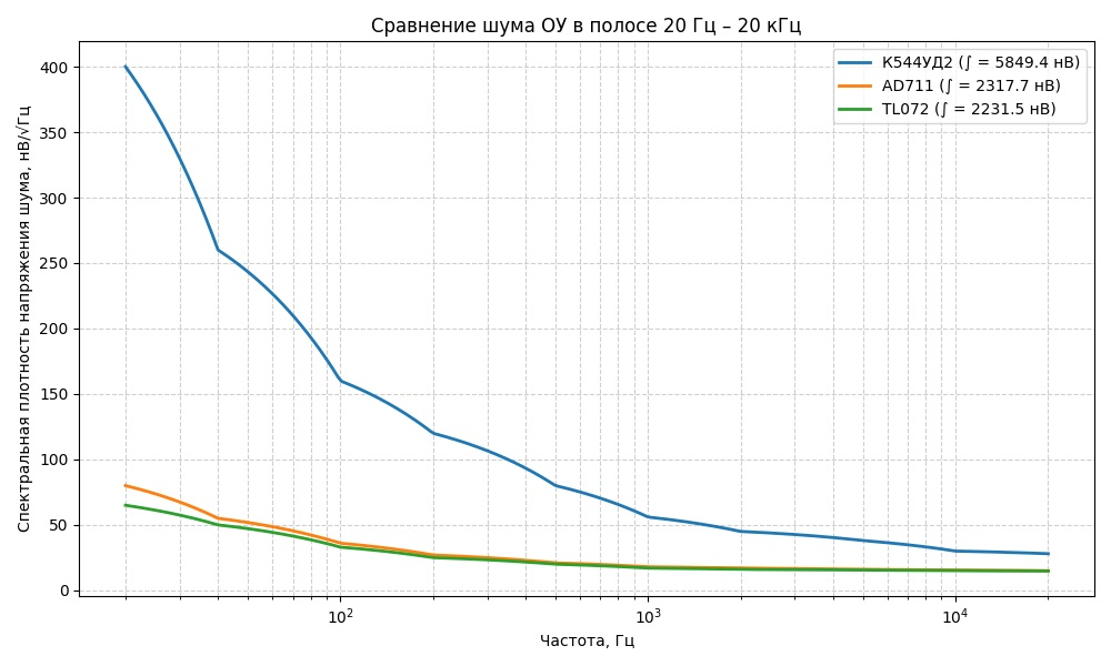

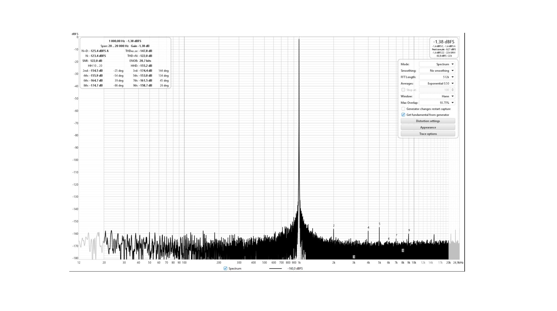

Загрузил в чатгпт графики и попросил вычислить приведенное ко входу напряжение шума 20-20кц

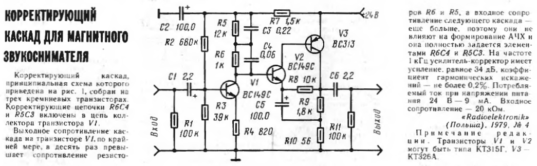

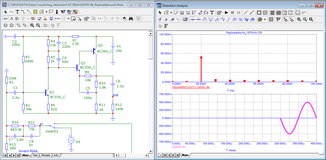

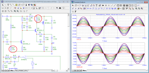

Мне нравятся такие простые схемы. Прикольно, для своего времени. Вы над ней поработали, чуть раньше. Но на мой взгляд не совсем удачно. Такие вещи лучше делать с полевым на входе.
Усиление обвалится с полевиком.
Получается, 072й спокойно ставим в малошумящие схемы. По памяти, там сдвиг немалый, особенно у 082-х. А так- я на этих 082-х макетил и делал пробный пуск своего микросхемного корректора, и если все спокойно, уже ставил ОРА2134.
ну смотря с чем сравнивать
если с опа828, то 072 уже не малошумящий
Мне по душе ближе двойка на N полевике на входе - и к нему гальваникой P биполяр вверх тормашками.
Так это... получился новейший полевой биполярный транзистор: так как работают оба типа носителей заряда! То есть Пуш-пульный вариант!
Макетил корректор на 082, он не шумел особо, зато звучал красиво, жалею, что растрындил их направо- налево с конца90-х. Знать бы. что ждет...
Биполяру проще в коллектор врезать стокилоомную цепочку, микротоковый режим - самое то.
К сожалению в подобных схемах микротоковый режим не прокатывает. Страдает линейность. Эта схема практически упрощенный Никитин.
