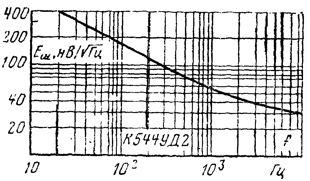

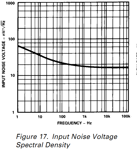

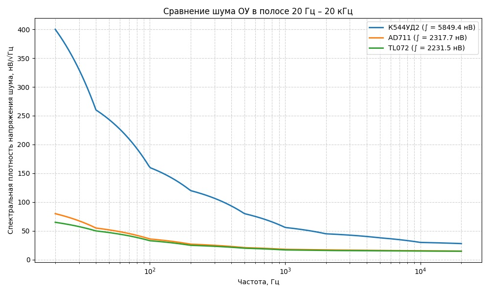

Итак, что по шумам среди того, что попалось под руку.
Питание два по 13 вольт. Обратная связь 100 ком и 100 Ом. В случаях, когда сдвиг упирался в питание. ставил емкость к 100 Омам, убирая усиление по постоянке до 1.
Шум смотрел осциллографом от пика до пика(размах) и милливольтметром В3-38 .
AD711 керамика размах шума 8-10 милливольт, по милливольтметру 1, 2 мВ сдвиг 60 милливольт с усилением 1000.
AD711 пластик , номер1, размах шума 6 мв на экране, 1.1 мВ милливольтметром. Сдвиг 0,33 вольта(!!!)
AD711 пластик , номер2 .размах шума 6 мв пик-пик, шум 1, 1 мВ. Сдвиг 0,423 вольта. (Ку =1000)
AD711 пластик номер3 размах шума 6 мв, шум 1, 15 мв, СДВИГ 70 милливольт.
Теперь держитесь. Переходим к 544УД2.
544УД2Б в металле. Позолоченная. шум по милливольтметру 8-10 милливольт, сдвиг 11 вольт (!!!) Металось на экране. пока не понял, что это выход упирается в питание, оставались только пульсации, потом снова шум . Врезал емкость.
К544 УД2А Пластик номер 1 . Шум 10 милливольт по мВ-метру. Размах 50 милливольт
К544УД2А Пластик номер2. Шум 16 милливольт по мв-метру. Сдвиг упирался в питание.
теперь пара OP-42EZ в керамике Можно выдохнуть от прежнего ужаса.Номер 1.
шум 1, 55 мВ, размах 10 мв, сдвиг 50 милливольт
Номер2. Шум 1, 55мв, размах 10мв, сдвиг 170 мв.
Были где-то ОРА 1612 ОРА 627 , но там соик, нужно перепаивать на DIP-8
ПС. Что интересно, AD711 все были как бы из одного источника, дикий перепад по входному сдвигу навевает мысли про смесь нормальных с отбраковкой. Маркировка совершенно одинаковая.
Добавлю данные по операционнику AD825XN , сдвиг с усилением 1000 0,44вольта.
Шум по мв-метру 2,9-3,0 мВ , стабильный, не рыпается вверх-вниз, на экране тоже очень ровная шумовая полоска. примерно 20 милливольт пик-пик

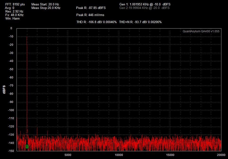

Правда, не на ЦАП, а на АЦП, - подавал сигнал прямо с Ortofon OMP40 на микрофонный вход Tascam UH-7000, в котором есть возможность задать АЧХ, повторяющую стандарт RIAA.

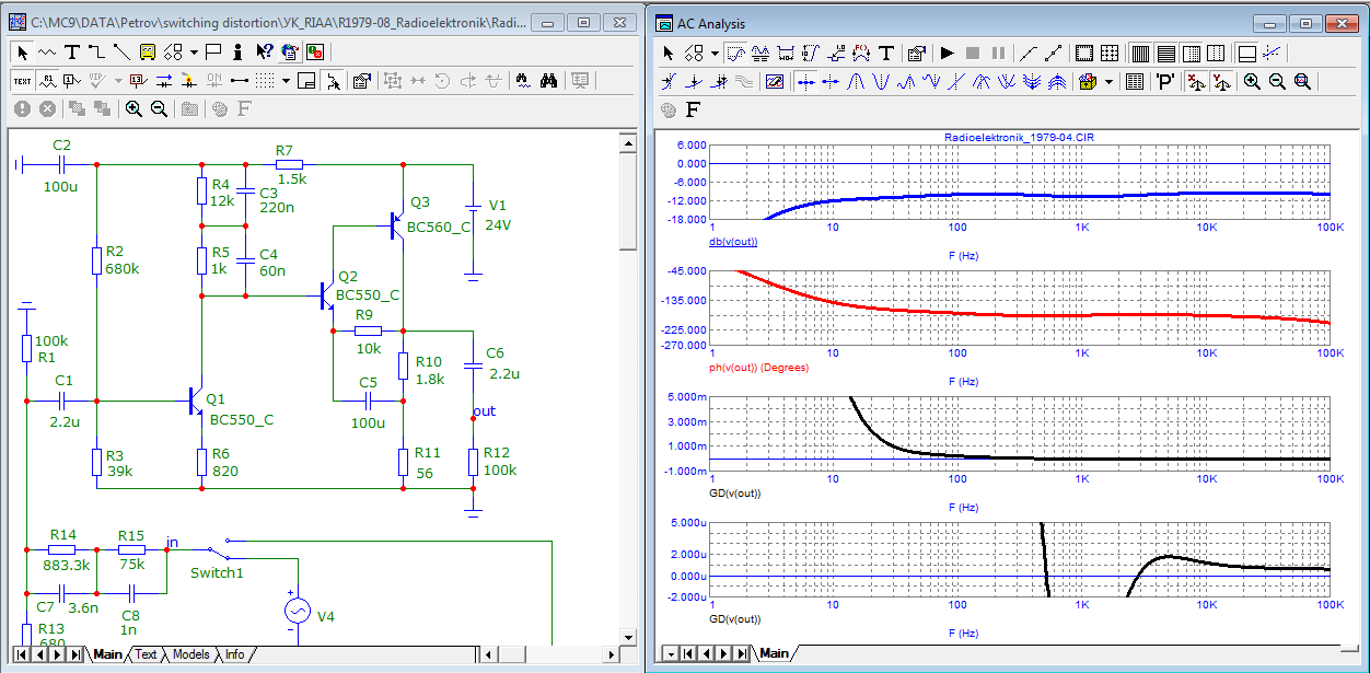

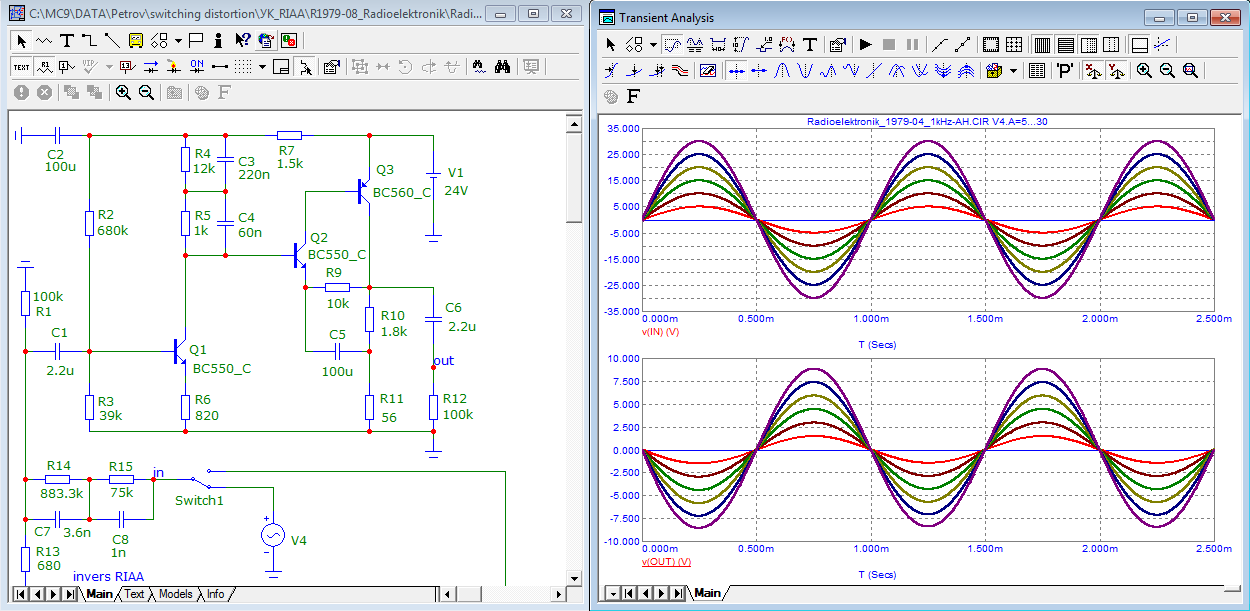

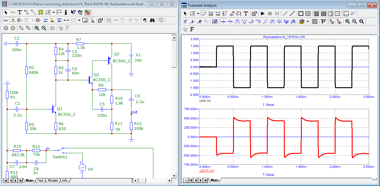

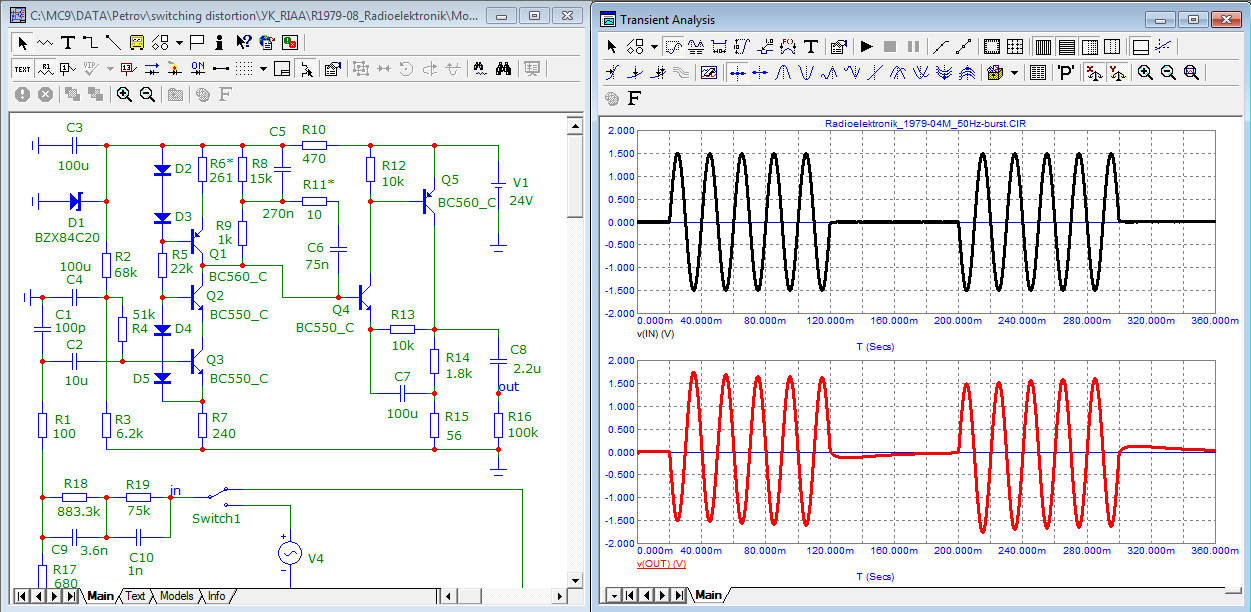

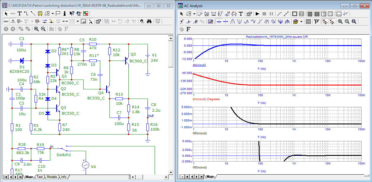

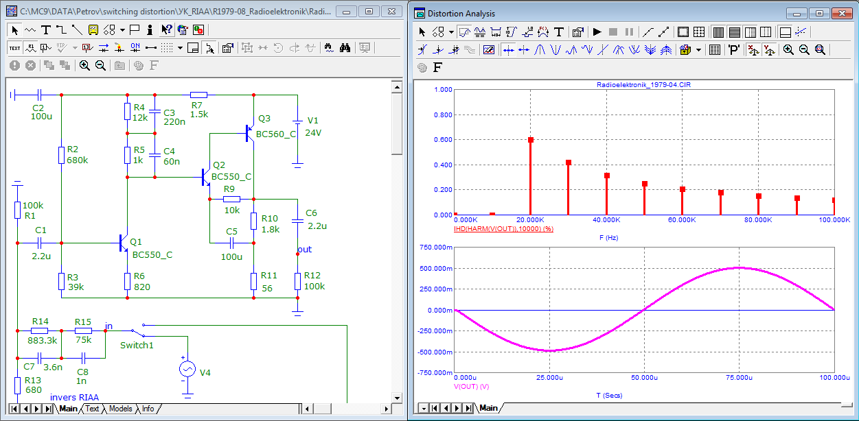

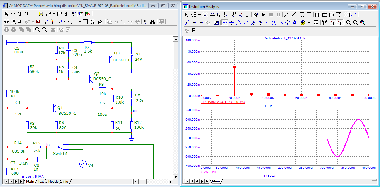

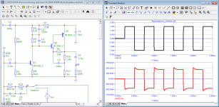

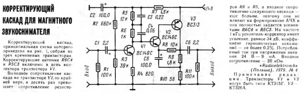

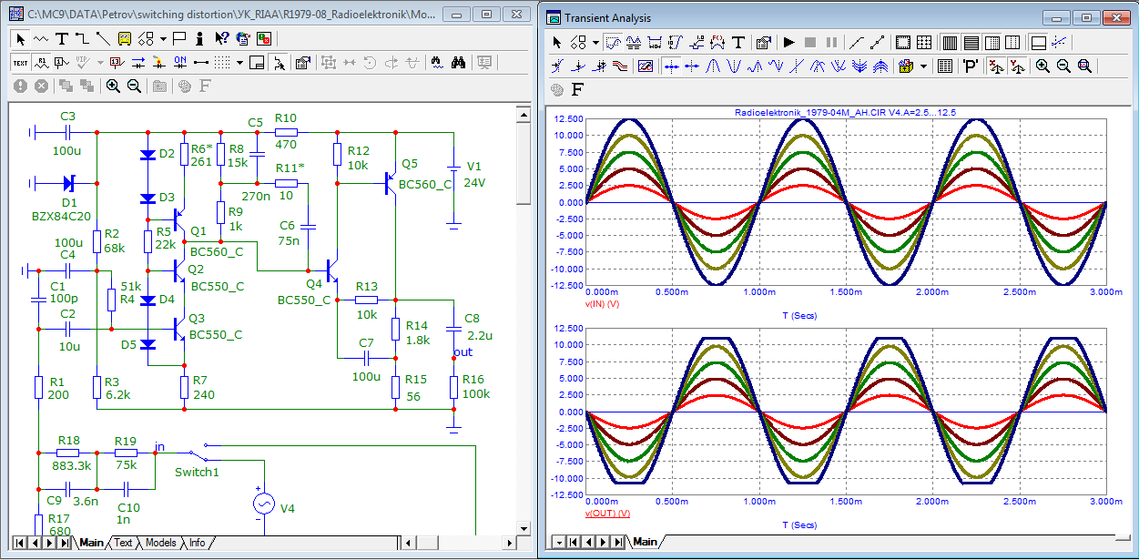

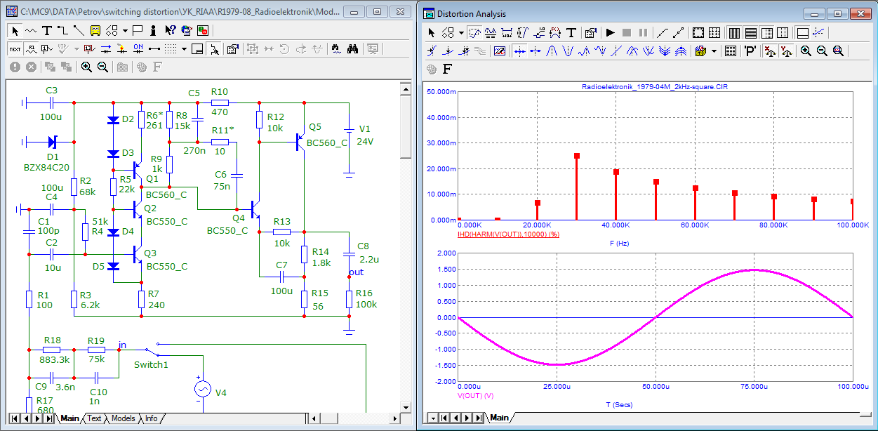

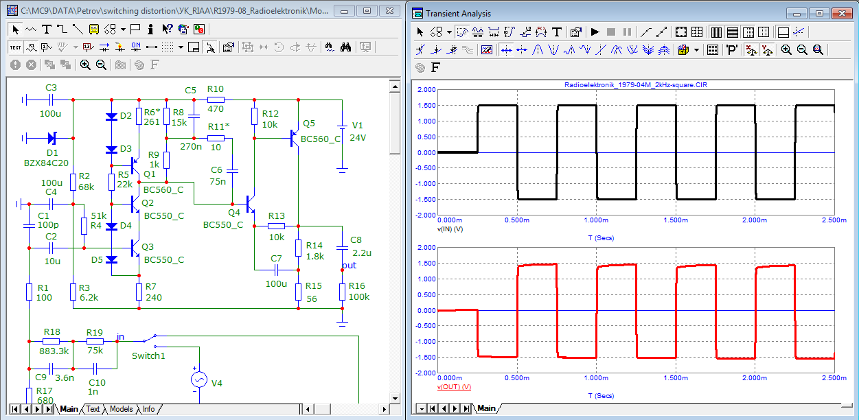

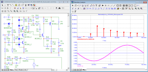

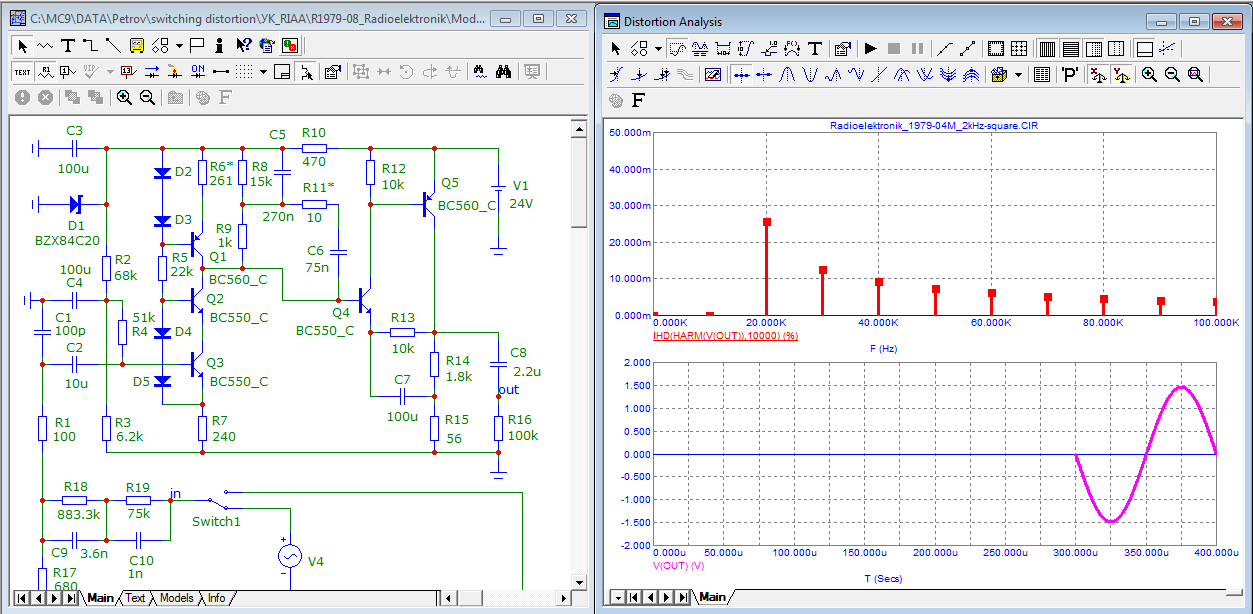

небольшая доработка повышает усиление до 40 дБ (1 кГц) и снижает искажения первого периода
vitamir, спасибо за книгу Селфа! а что тебе понравилось из представленных в книге УК на транзисторах? Там их более пяти, но ни один не исследован толком...:)
    73 KB · Просмотры: 115
    56.4 KB · Просмотры: 96
    57.3 KB · Просмотры: 83
    58 KB · Просмотры: 84
    62.4 KB · Просмотры: 73
    61.1 KB · Просмотры: 95
