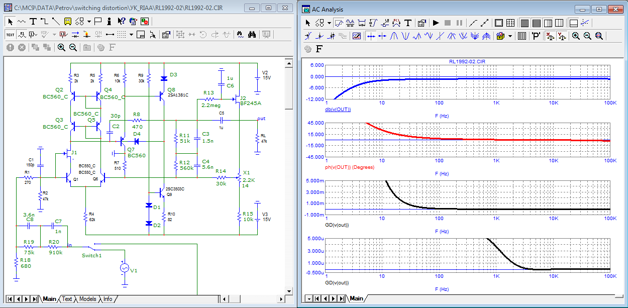

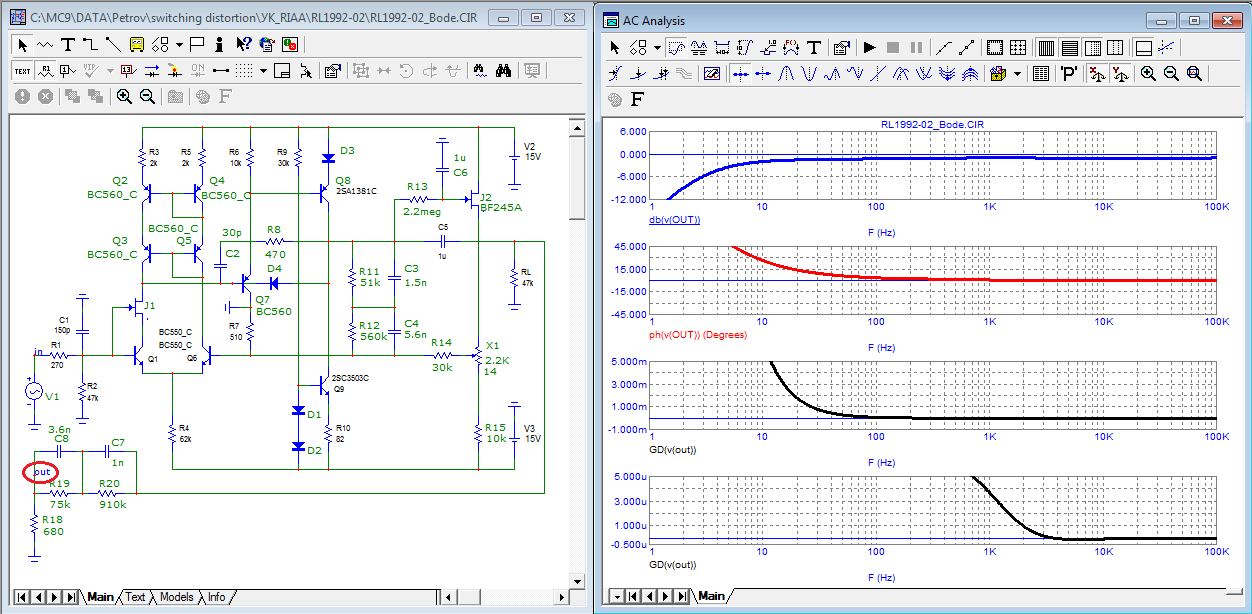

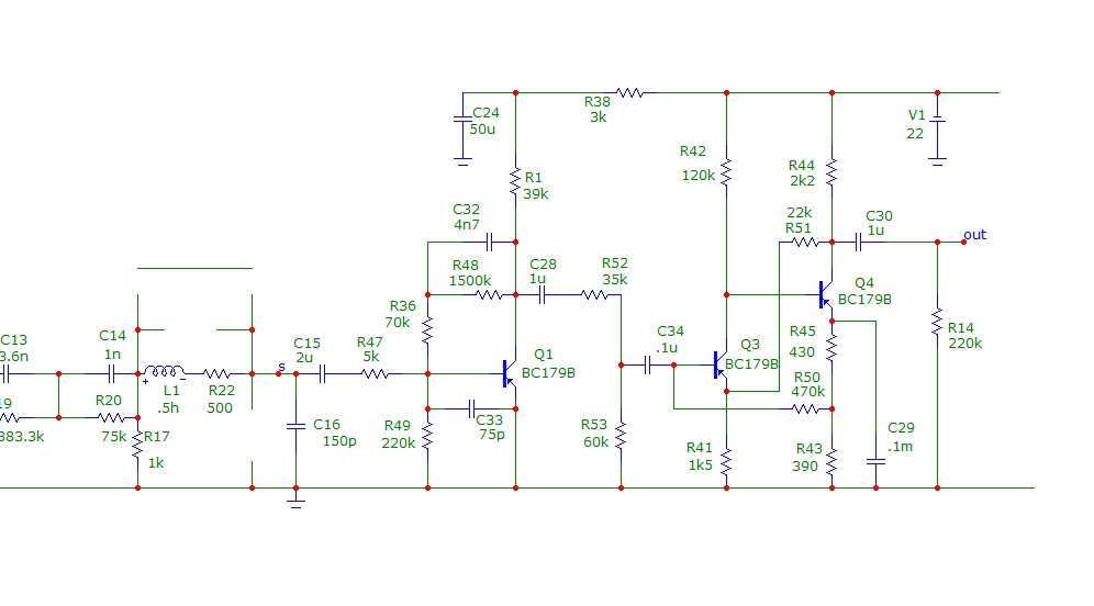

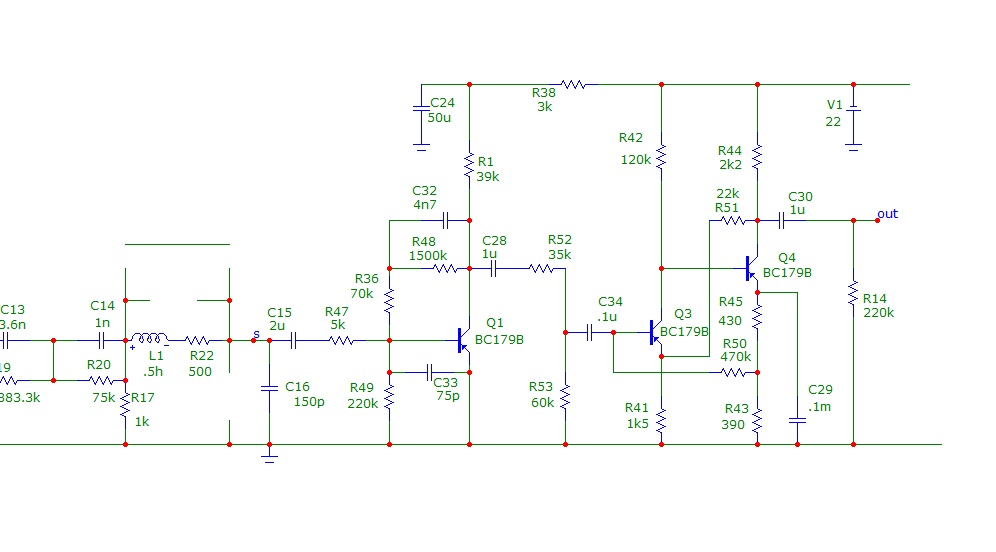

RIAA коррекция это стандарт и при проверке на соответствие стандарту нет необходимости привносить лишние внешние искажения. Индуктивность это только часть характеристики головки, а полная модель содержит гораздо больше параметров, в том числе механических. Какой смысл проверять с частичной моделью, которая все равно не даст полной картины. Из любопытства конечно можно, но смысл? В финале проверяй и настраивай на измер.виниле.
Инверсная RIAA все равно что прогон усилителя по ПХ или АЧХ, смотря что подать на вход корректора через эту штуку.Дал меандр 1 кгц-держи меандр.Дал синус от 20 до 20 000-держи одинаковое усиление во всей полосе.И даже выше .
после корректора это сделать проще, а на входе - необходимо решить задачу развязки ГЗМ от этой цепи, что непросто.
Если хотите делать анализ переходных процессов (transient) без цепи входе, придется контролировать амплитуду в зависимости от частоты согласно RIAA, иначе возможна перегрузка каскадов. Для просмотра АЧХ - без разницы где ставить, имхо. Насчет развязки - не знаю как в ЛТС, а в МС есть VofV, для перфекционистов. _da

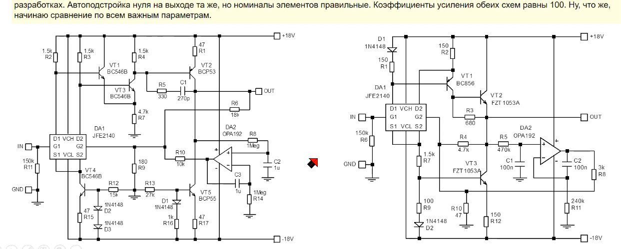

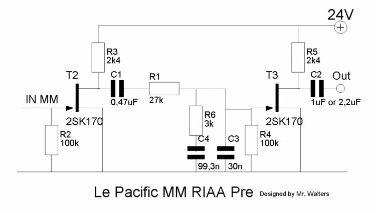

вот вариант польских радиолюбителей
добавление одного резистора повышает перегрузочную способность (см. с -М)
Александр!Вы можете корректор Кёртинга симульнуть.Он на одном транзисторе.Но вероятно симулить нужно с двумя транзисторами преда ,которые идут дальше по схеме и уже не имеют коррекции. Дело в том,что человек у которого много разной дорогой аппаратуры говорит,что этот кор на его ух ему нравится больше всех.
Это не корректор, а собачее недоразумение . Спасает ситуацию наличие крутилок.
А мне понравился. _hm_ Низкое входное, нечувствителен к входной емкости, при настройке под конкретную голову никаких крутилок не надо, широкая полоса на ВЧ. Собирается на трех транзисторах, можно на германии. Громкость можно регулировать. Красота! ginalex, я верю что это может играть неплохо._da

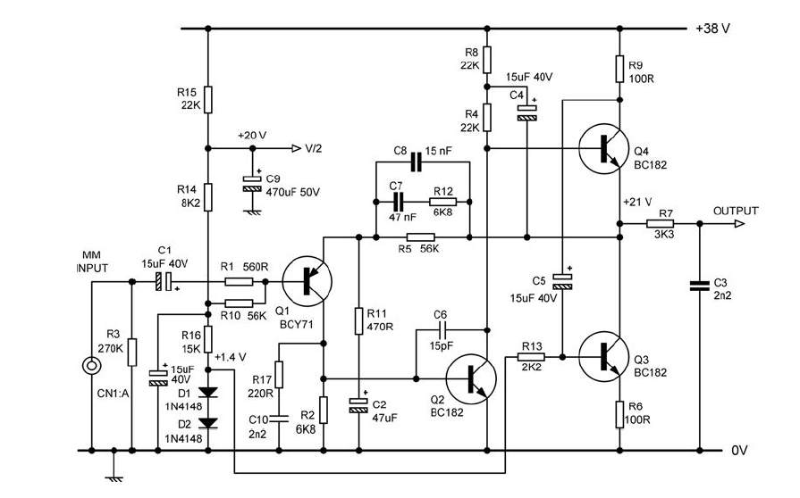

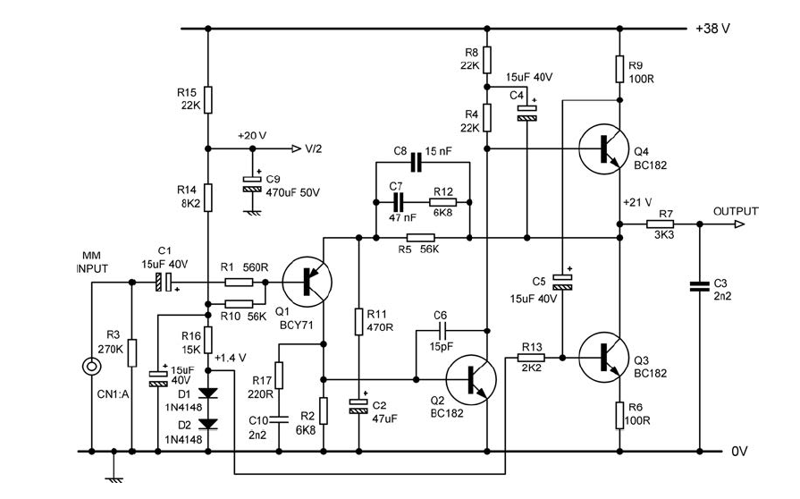

решил сам глянуть что пропагандирует Селф
Я понял как раз наоборот.Что эту схему он выбрал как пример посредственной схемы.
Написано Селфом для этой схемы:
К 1970 году стало ясно, что двухтранзисторная схема действительно
не подходит для этой задачи, и были разработаны более сложные схемы с использованием трех и более транзисторов, чему
способствовало снижение стоимости полупроводников. Хотя двухтранзисторный предусилитель ММ теперь следует
рассматривать как представляющий чисто исторический интерес, весьма поучительно посмотреть, что можно сделать с ним
путем модификации.
путем модификации.
Можно ещё два диода керамикой и плёнкой зашунтировать (хотя это не стабилитроны)
Эта схема осталась двухтранзисторной даже после добавки еще двух. Повторитель Уайта и вольтдобавка в усилительный выходной каскад. Попытка выжать 120 граммов сока из 100-граммового лимона.
не осталась. динамическая нагрузка второго каскада, заодно защищённая от шунтирования цепью оос выходным повторителем. сложновато и не совсем эффективно- да, вместо вольтдобавки можно ГСТ поставить.

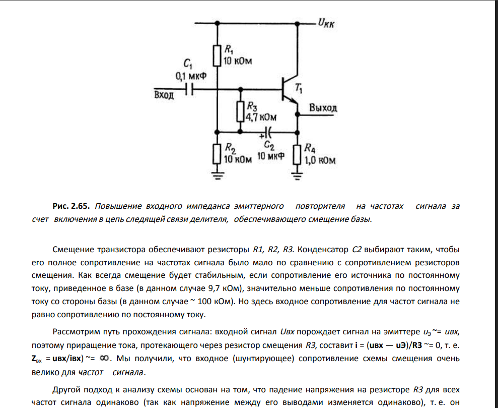

там ток по постоянке, что будет если "залетит" переменное?
и "следящая связь", при создании напряжения смещения странно у него выполнена (С2 отсутствует): Посмотреть вложение 136294

там простой каскад, не повторитель, но смещение берётся от источника опорного напряжения на тех двух диодах. Этот же источник (винилового звука) "питает" через свой резистор нижний этаж схемы. Мы такое делать и слушать отказываемся. Я винил если и слушаю, то без коррекции, вся та коррекция сосредоточена в пассивных фильтрах АС.

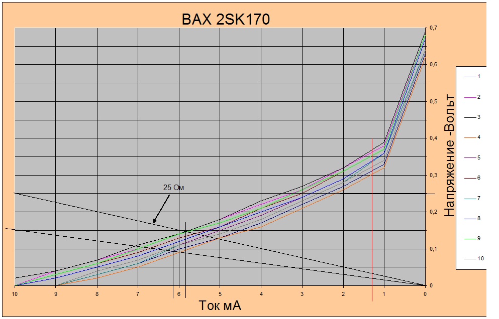

Если есть ведро полевиков и можно подобрать
Я из 10шт. две близкие пары, за 30мин. Остальные попарно.

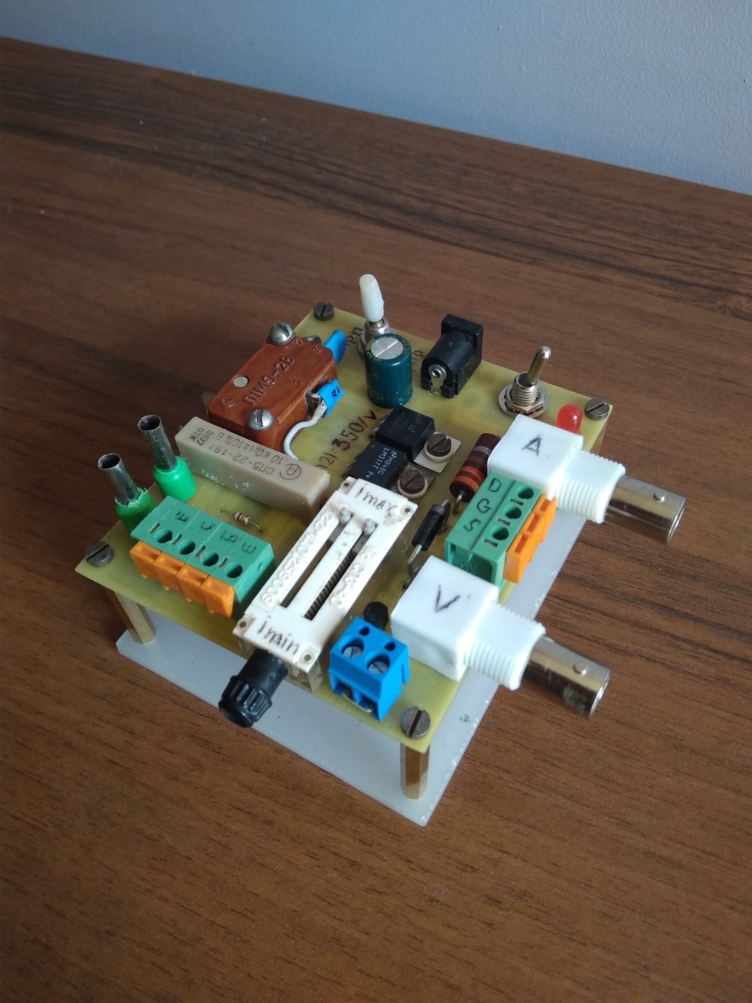

Прибор для ПТ в соотв. теме.

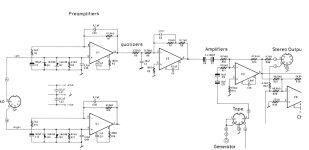

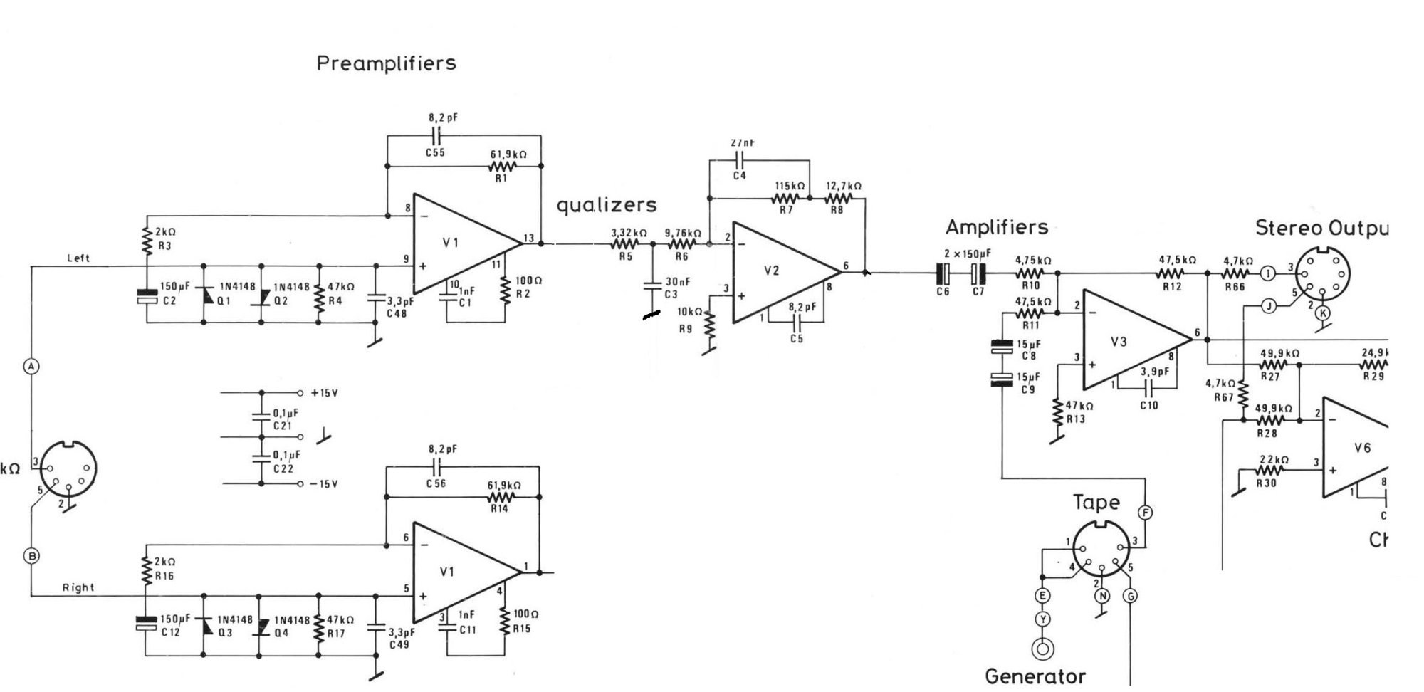

Корректор из Bruel&Kjaer-4416, схемку немного подрисовал, оставил только сам корректор. Схемное решение мне понравилось. Такой коррекции ни у кого больше не видел. Можно сделать и на двух ОУ, если инверт. не пугает.
