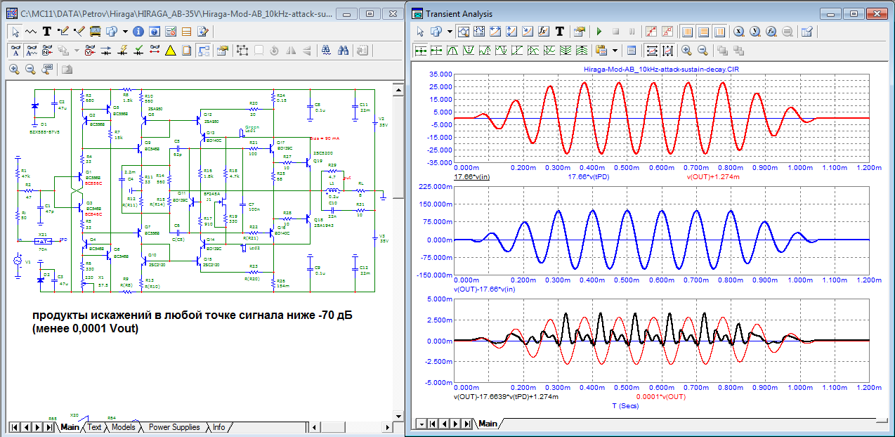

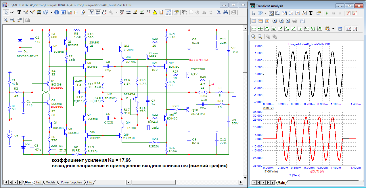

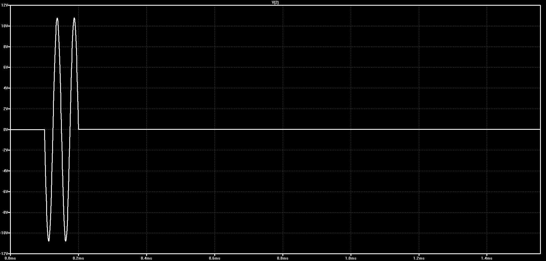

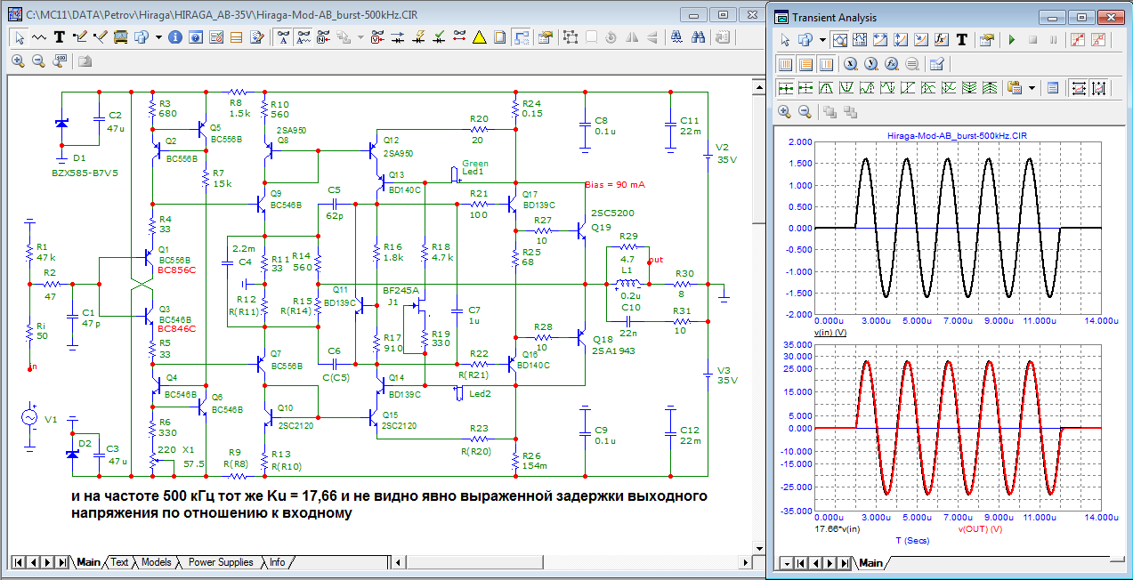

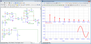

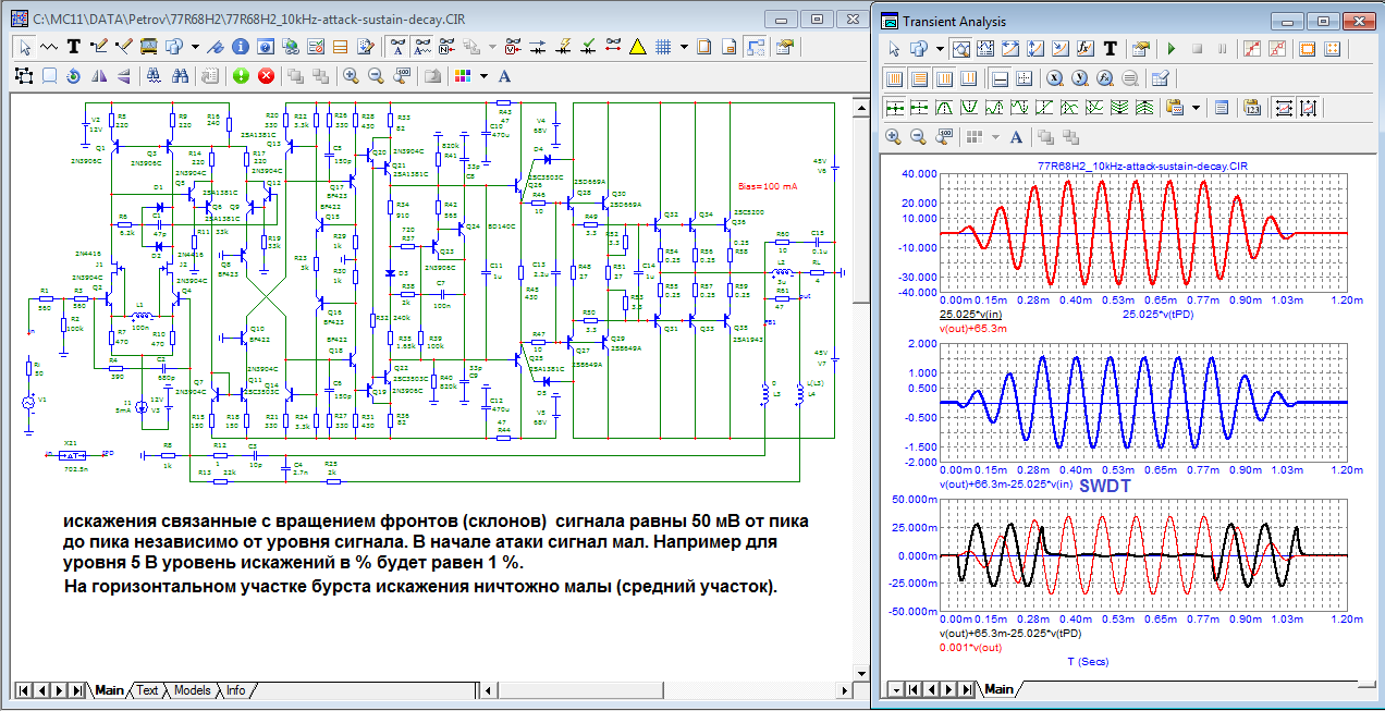

кому интересно, сравните работу усилителя HIRAGA переведенного из класса А в АВ и работу сверхлинейника 77R68H2
Нет и намека на дополнительные искажения в атаке и на спаде бурста.
Матти Отала проверял свой усилитель бурстом 100 кГц, я увеличил частоту в 5 раз, как видите и 500 кГц ему по зубам.
    87 KB · Просмотры: 104

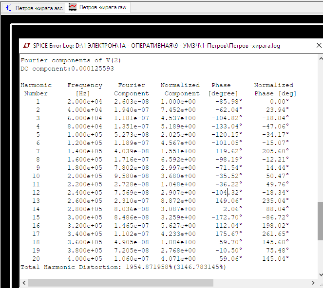

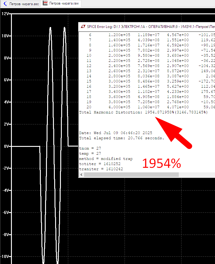

Ну, как же? Вот, я моделирую твою херагу и вижу на выходе целый табун унылых гармоник:
1954% гармоник эта херабора вносит.
Твоя херага неспособна линейно усилить два синуса!
Куда ж ты её людям суёшь музыку усиливать?

Судя по синусу на выходе,искажения меньше 10%. 1954% перебор!
Симулятор показал.
Но и 10% - тоже хорошо.
Хирага не может усилить двух простых синусов.

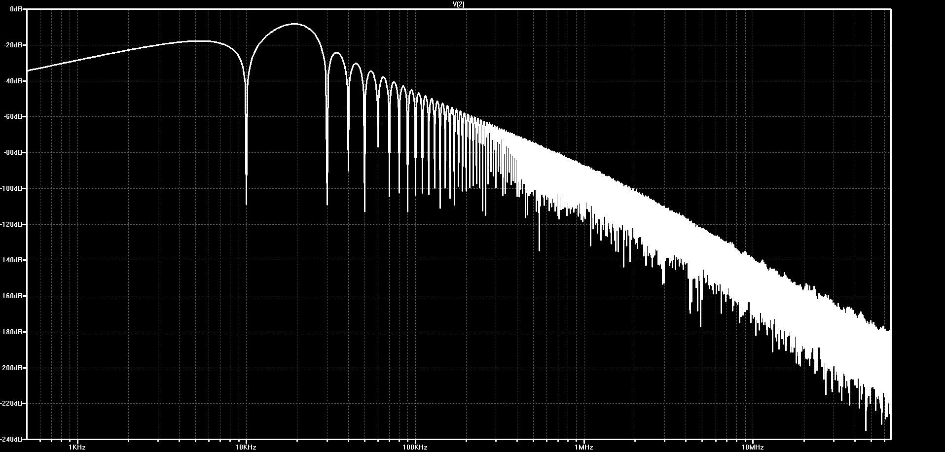

ты не туда смотришь. На графиках- не синусы, а обрывки. Поэтому и 1954%. Ты за два года так и не понял что ли в чём прикол? И Жуковский тут распинался годами, и я рассказывал и спектры снимал. Но до кое кого никак не дотумкает я смотрю.)

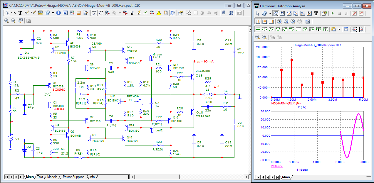

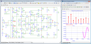

    81.9 KB · Просмотры: 117
в истерике он всякий бред несет, вот тест на искажения на частоте 500 кГц. Его же поделки и на частоте 200 кГц не работают
ДДТ проводил тесты своих усилителей на имд в районе 500 кгц двухтоновым сигналом по методике Агеева . Так что не ври здесь людям !

Да,непонятно для чего снимать спектр именно с обрывков где часть синусоид синусоидального сигнала отсутствует?Да это и не возможно.В руководстве по Microcap написано ясно и понятно даже мне,что для анализа спектра и замера нелинейных, интермодуляционных искажений необходимо наличие на входе синусоидального напряжения или тока.Да ,гигагерцовый спектр бурста капа снимет, только для чего?Всё говорят смотри спектр,смотри спектр,смотрю, вижу спектральный бедлам.Потом смотрю выход в трансиенте ,а там полный порядок.
Чтобы навести тень на плетень, и выдать плохой усилитель за хороший.
А петрупятьдесятпервому - не понятно, и объяснить ему что-либо - невозможно.
Все, кроме петрапятьдесятпервого, говорят, что смотреть надо спектр интермодуляционных искажений, образующихся при подаче минимум двух синусоидальных сигналов. Например, 19kHz и 20kHz в соотношении амплитуд 1:1. Основное внимание при этом следует обратить на слышимую область частот, - окрестности одного килогерца и выше.
Мошенничество оно такое. Ты же видишь? Синус, правильно? Правильно. На выходе огромные искажения , верно? Верно. Значит усилок то плохой. А на входе Пертов скрывает спектр утверждая что де "его невозможно сняти" "да и что вы слепые , чистый же синус".
Я уж и в железе этот спектр глянул. Всё ровно так как говорит Жуковский и симулятор вместе с ним. те самые 1900%

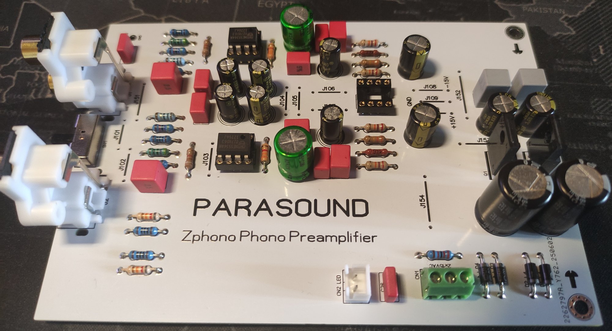

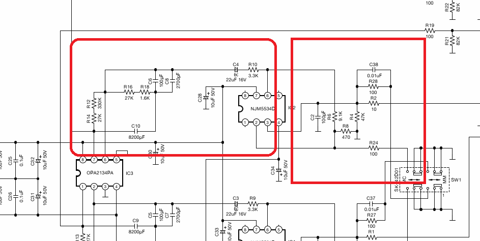

Собрал простенький корректор, на микросхемах. Включил - поёт, выключать не хочется. Может когда-нибудь и измерю, но сейчас лень.
ЗЫ. На вопрос "где третья микросхема?" ответ простой - фотографировал до того как включил.

Не дороговат ли этот набор?
А что там дорогого? Практически все было дома в "тумбочке". Купил только переключатель ММ-МС, хотя МС мне и не надо.
Микросхемы ne5534 и opa1232 не самые дорогие и дефицитные.

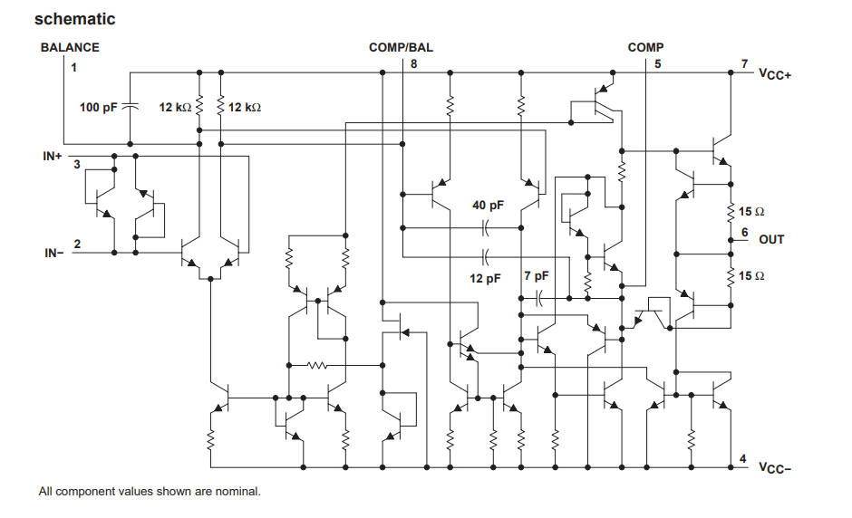

про OPA1232 даже гугл не знает.
Мюзез, вима на Али раз в 10 дешевле, чем в Аудиомании.
Большие покупал (по высокому ценнику) на все спор выиграл (3 раза). Фейк.
и не оригинальные
Как раз и те и другие оригинальные. 5534 вообще проверяется с помощью тестера.
Ты ж понял, что это опечатка - ора2132. Схема приаттачена. И кто тебе сказал, что я покупал их на али? Кроме аудиомании есть нормальные и-нет магазины, например tme. На али разве что перемаркированные лм358 в основном можно купить.

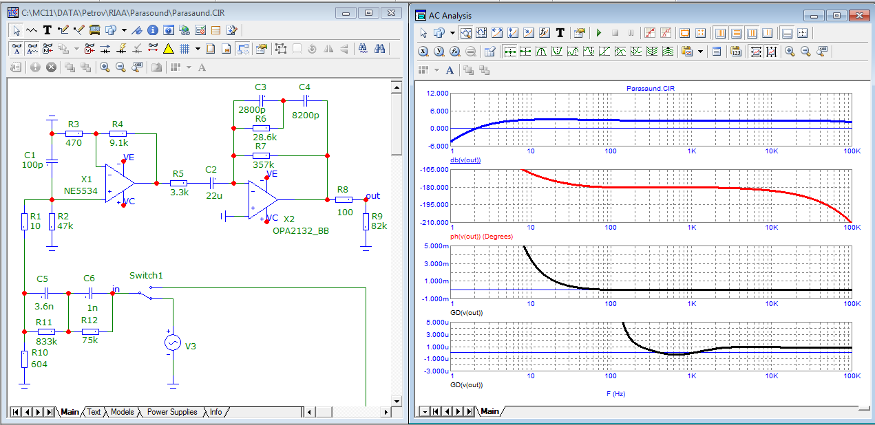

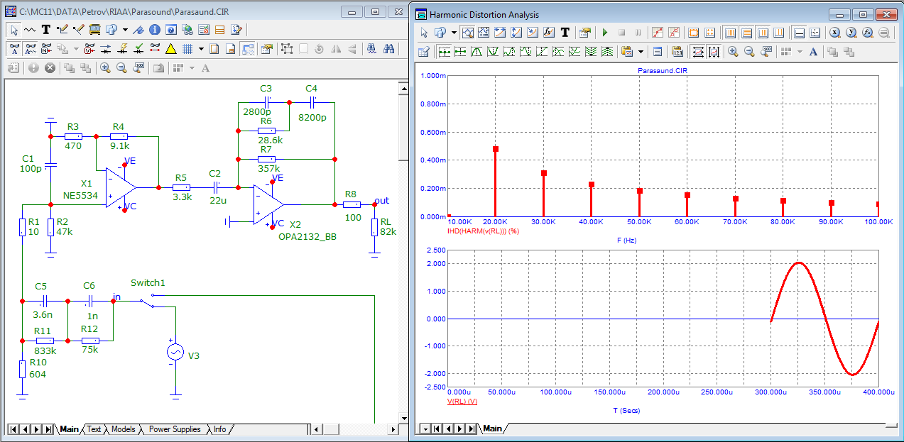

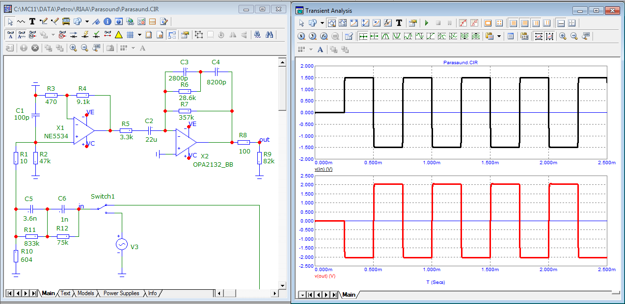

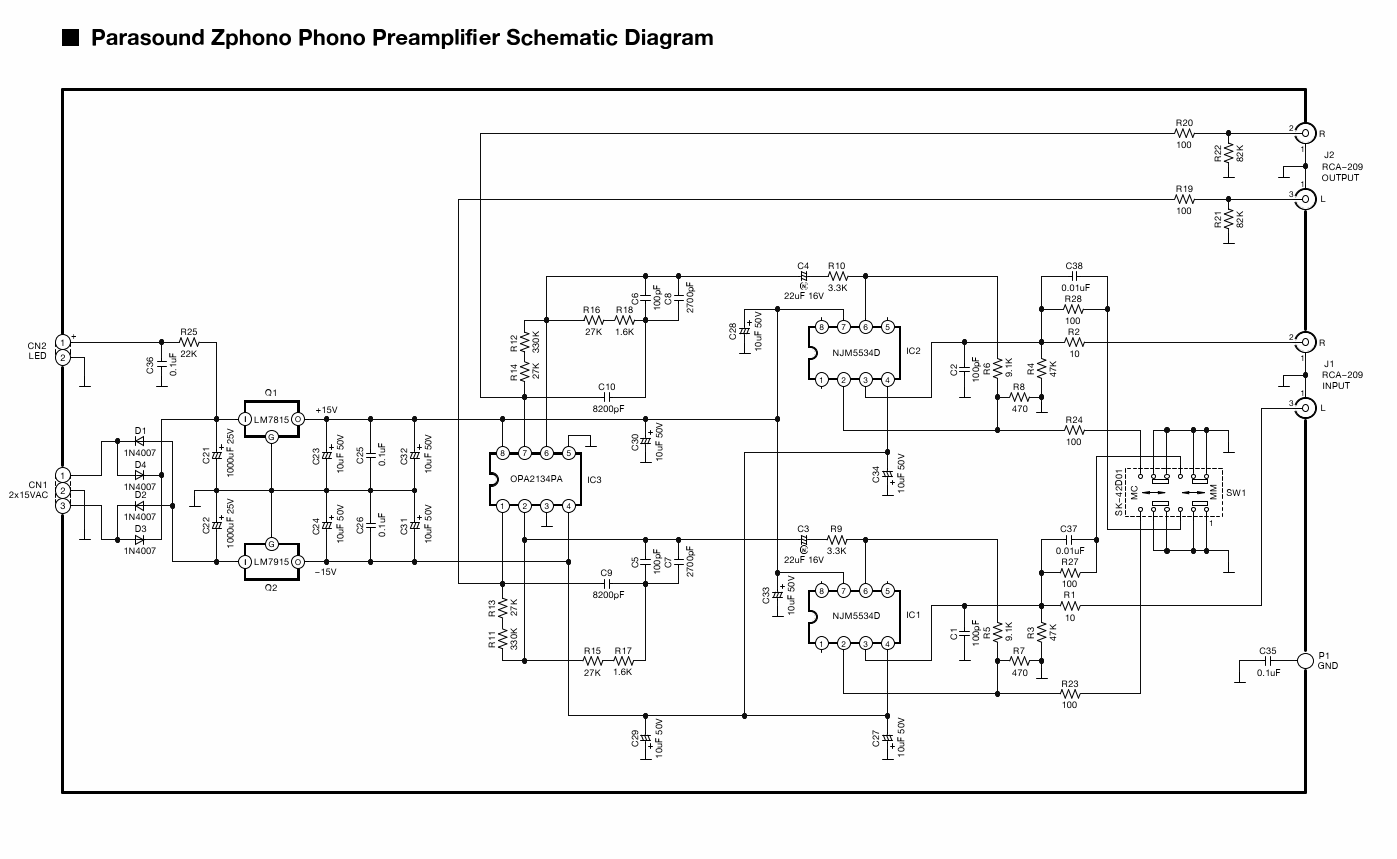

в модели вот такие параметры, гораздо лучше рекомендованных витамиром со ссылками на авторитетов

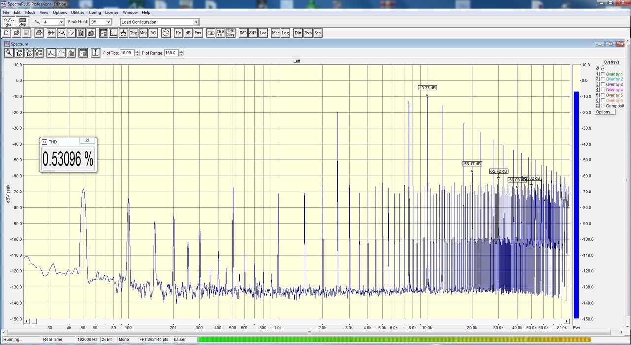

    64.7 KB · Просмотры: 409
    65.8 KB · Просмотры: 118
    69.7 KB · Просмотры: 117

Это как раз наш профиль: на вход винил-корректора подано 1,5 В меандра.
После цепи анти-РИАА этих вольт окажется уже 3, тогда, как для заскока в клип ОУ Х1 с Ку каскада 10,1 раза хватило бы уже 1 вольта, а 3 В - оверкилл, сверхубийство - то есть, преступление, совершённое с особым цинизмом и чрезмерными усилиями.
После этого уже никто не поймёт, как от клипа с 12...13 В на выходе ОУ1 получено 2 В меандра на выходе ОУ2.
В общем, это какая-то новая электроника, придуманная глубоко в кроличьей норе, куда не лазила даже Алиса, и зайцы с вальтонутыми шляпниками там - самые нормальные.

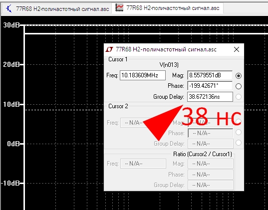

Тебе то знать не положено, потому ты и не знаешь, что есть масса ТОСников с 500...1500 В/мкс. Мода такая была, лет 20 назад. Как раз Хирага по этой моде сделал свой безлинейник:
Вот сколько искажений Хирага вносит при усилении синуса. Он простой бурст не может усилить, а ты поёшь про усиление музыки, состоящей из таких бурстов чуть более, чем полностью.

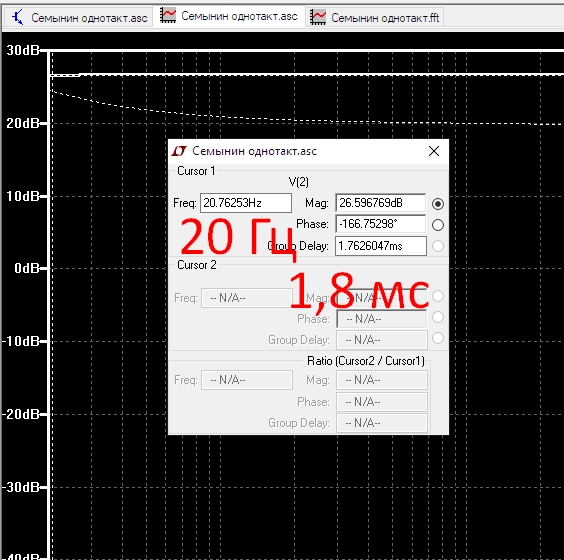

Вот, видишь? Усилитель без коррекции, то есть: задерживать сигнал нечему.
Но Семынин смог! Не будь, как Семынин!
Или вот:

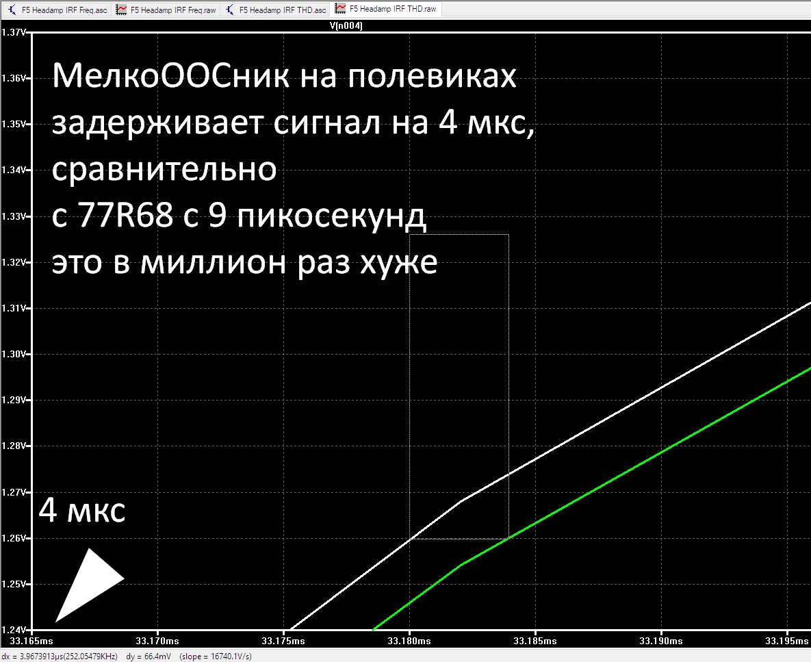

ГлубокоООСник сигнал задерживает меньше, чем мелкоООСник бз коррекции:
Вот и весь сказ про скорость нарастания. Помрёт Мацура - там старый уже дед, и некому тебе будет рассказать, зачем она нужна, и как она ни к чему не годна.
в модели вот такие параметры, гораздо лучше рекомендованных витамиром со ссылками на авторитетов (по всему чувствуется что vitamir не "рукосуй" - своего опыта не имеет)
А что, очень приятная схема, входной каскад чисто усилительный, второй инвертирующий с частотнозависимой RIAA . Разделив оба каскада усиления емкостью в долю мкф, получим тау-4 в 7950мкс. И нулевой сдвиг в придачу.

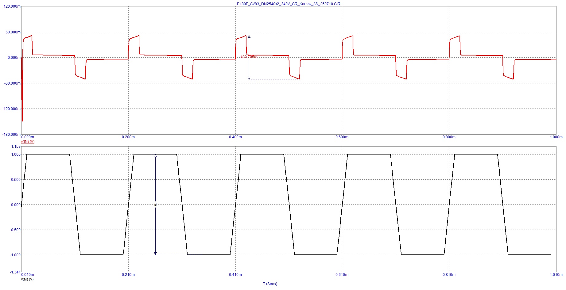

Не один раз уже писали и я и другие, что фронт и срез подаваемого на цепь антиRIAA меандра надо ограничивать величинами, соответствующими способу записи, для винила и сиди это 16 мкс по уровням 0,1-0,9 или 20 мкс от 0 до 1.
И на входе корректора размах сигнала должен быть не более ±50 мВ, наблюдаемых в реальности с головки ММ на нагрузке 47 кОм (кстати, увеличение нагрузки до 1 МОм практически не увеличивает сигнал). Частота же меандра значения не имеет в рабочей полосе частот, но удобнее смотреть на 5 кГц (черная линия - вход антиRIAA, красная - вход корректора).
