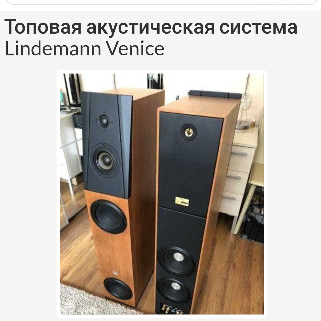

но что там с басом сделали, это фильм ужасов.
А чего там такого ужасного? То что ПИ? Или то, что ПИ с тылу и спереди? Ходы-лабиринты?
У JBL есть АС (модель не помню), на две фронтальные восьмёрки с тыла 12" ПИ. СЧ/ВЧ рупорки. Очень хвалят. Правда и геометрия классическая. Не столбики.
впервые встретился с совершенно неразборной конструкцией. Даже до клемм колоночных невозможно добраться, все склеено намертво. Плата НЧ фильтров залита в компаунд, кирпич.
До средника и пищалы тоже не добраться, если что. Монолит.
Я про бас и его звучание, ну и ачх уникальная, редкий идиотизм. Конструкция- два Z -образных дымохода, динамик спереди, пассивник сзади. Грузы накручиваются, разной массы. Для ценителей сабовых унтертонов.
В интернете об этой акустике пишут, что там в корпусах применены некие хитрые сэндвич-панели, а не простая фанера. Это так?
Это точно, колонки просто дико тяжелые, внутри видимо свинец. С ужасом вспоминаю возню с ними. особенно отправку обратно. Вдвоем еле стащили вниз в спечиально изготовленном ящике, и тащили одну колонку. Вторую владелец доработал сам на месте.
