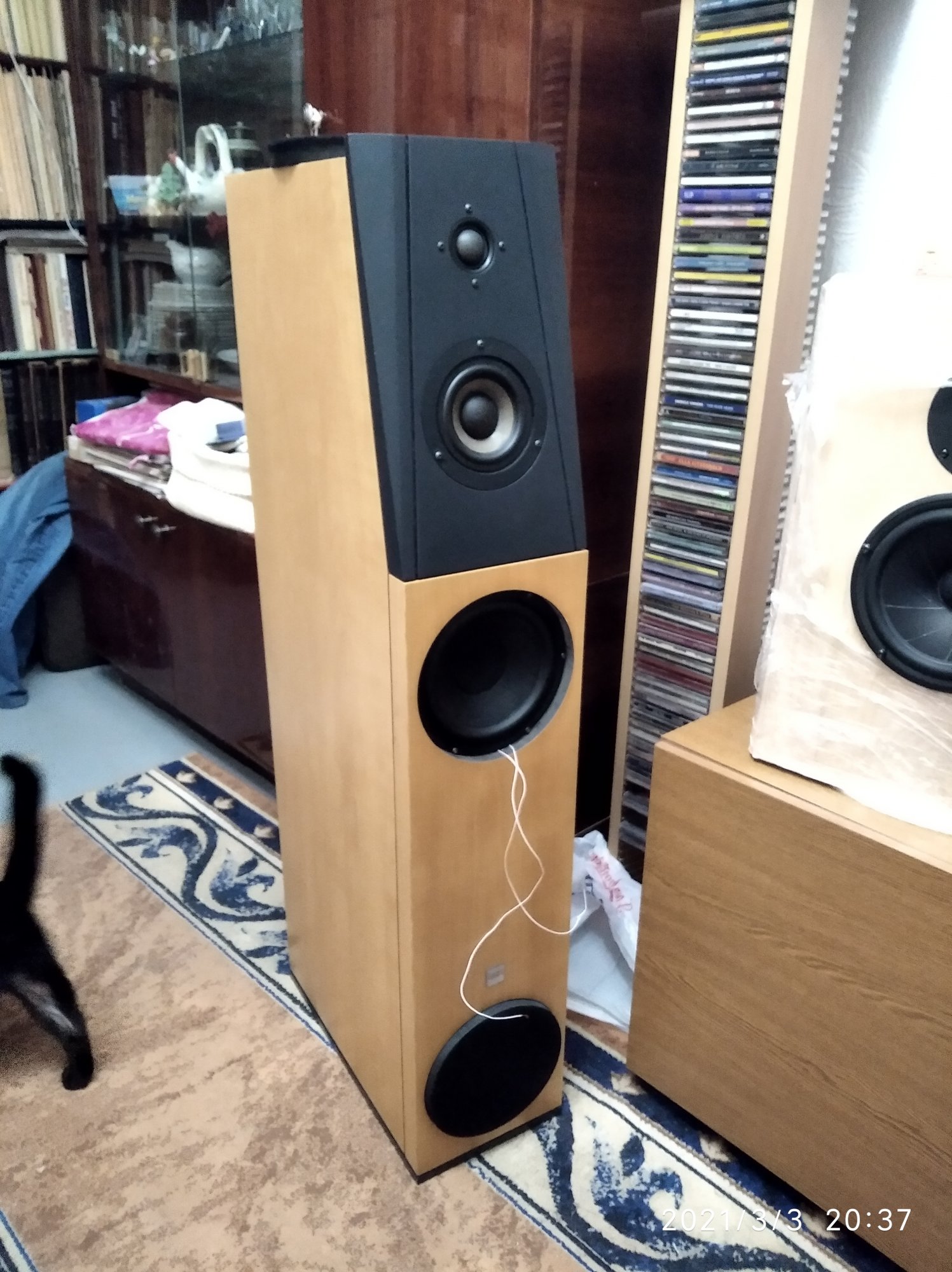

Трехполосная АС с нуля

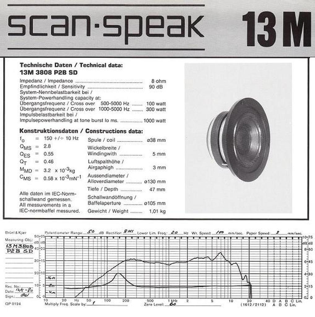

Да что вы?) Вот, не поленился - нашел одну из картинок. Единственное, это магнит динамика, у меня - Альнико. Фото моих я тут где-то выкладывал. Есть и другие даташиты на него, но лень искать.

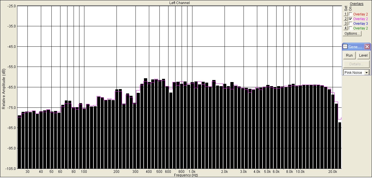

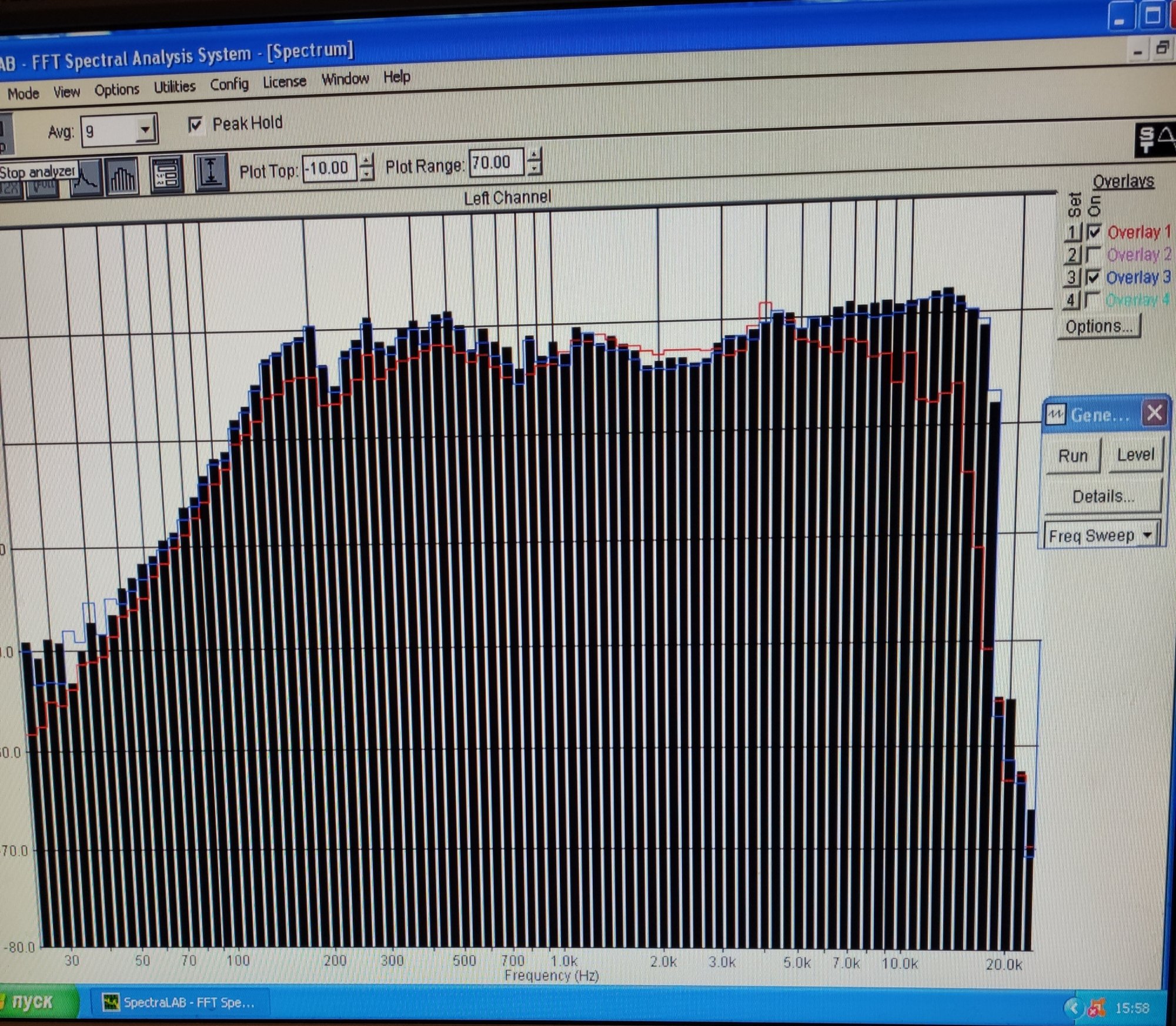

Сейчас сейчас.....АЧХ блока СЧ-ВЧ от Линдеманов, на Сканах .
    182.9 KB · Просмотры: 249
    427 KB · Просмотры: 206

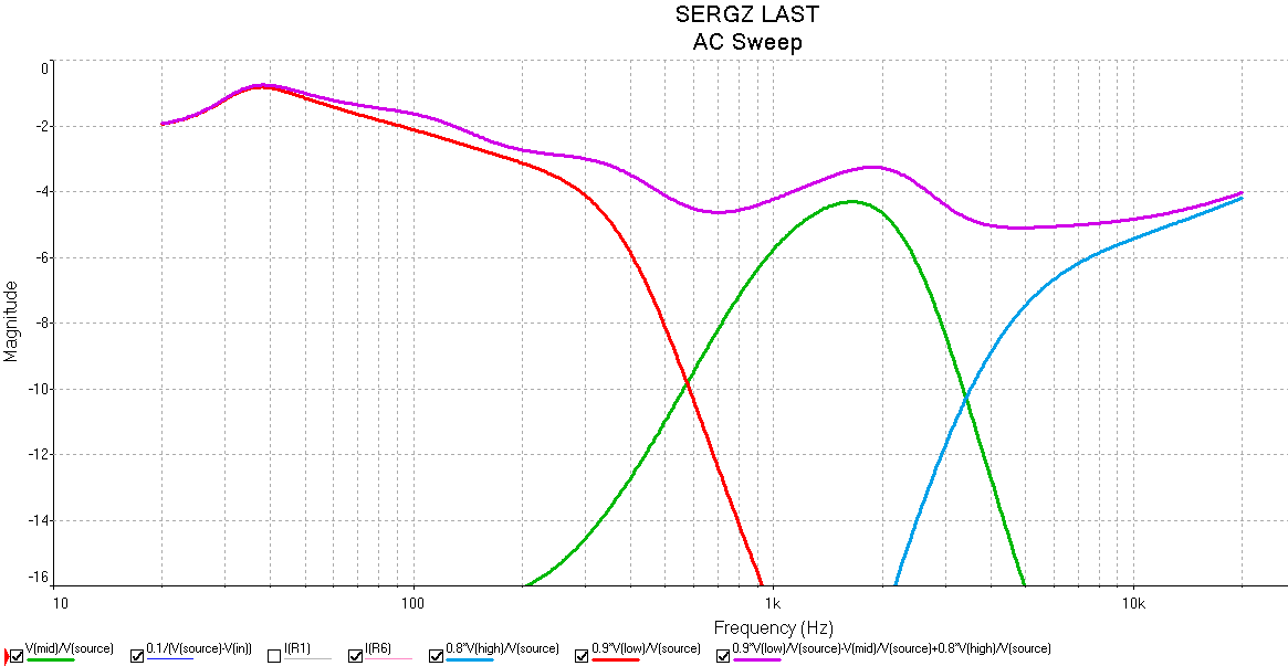

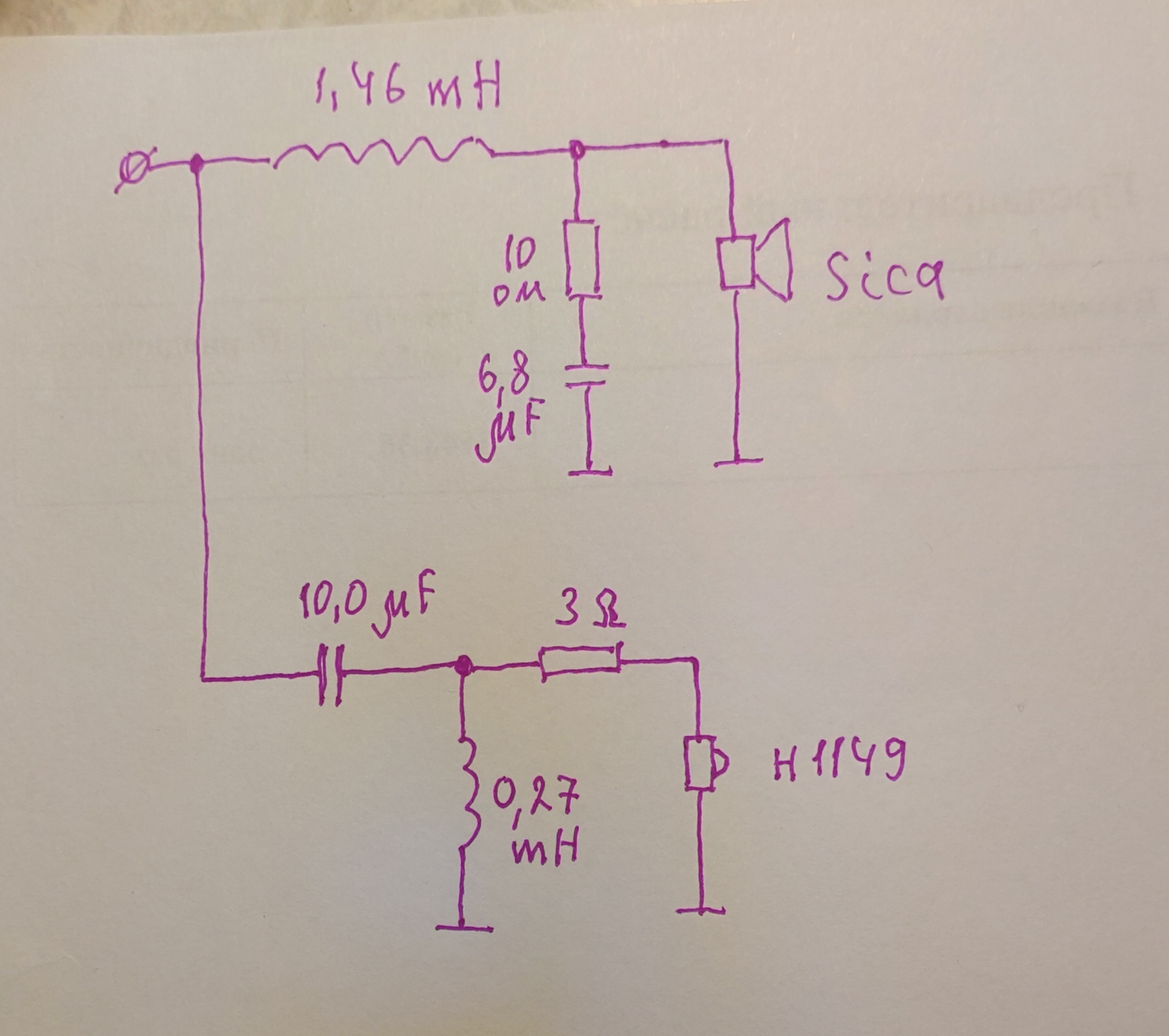

Решил просимулировать последнюю схему, а пришлось вернуться назад в будущее. По даташиту Сика 92дБ/2,83 Вольта, и посередине полосы так и нарисовано. Сеас - 90дб/2,83 вольта. В фильтре СЧ на 500 Гц включен практически напрямую (-1,5дБ примерно), а ВЧ завален на 4дБ, поскольку 3 Ома гаситель и 5 Ом (практически, по даташиту) Сеас. Итого, по теории, СЧ переорал ВЧ на 4,5дБ. По измерению - ВЧ перекричал СЧ на 1дБ как минимум. Нихьт ферштее! Ладно. У меня ближе 50 см ВЧ тоже задираются, мож, так надо)
В предположении НЧ=91дБ (!) на басовой полке, СЧ=92дБ, ВЧ=90дБ схема #865 с точки зрения Мультисима выглядит так:
Делитель СЧ в положении 3/12 Ом, крутилка ВЧ в положении 2 Ома. Стыки идеальные.

Тут была тема про акустические измерения, да заглохла не начавшись. Это потому что измерения никого не интересуют. Даже крутых производителей (Скан-Спик). Пищут сколько хотят, например у 13М три разных чувствительности находятся за 5 минут, сколь ещё отличающихся от найденых даташитов гуляет по интернету. Какая чувствительность правильная? Что делать с другими? Для чего их опубликовали? Там ещё масса подвижки разная. Сколько на самом деле? А без разницы: выбирайте наиболее подходящий даташит и будьте счастливы.

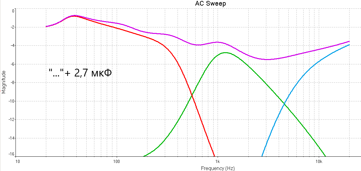

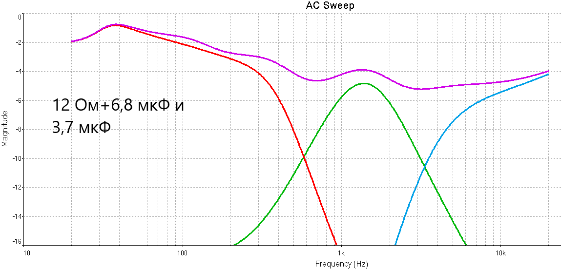

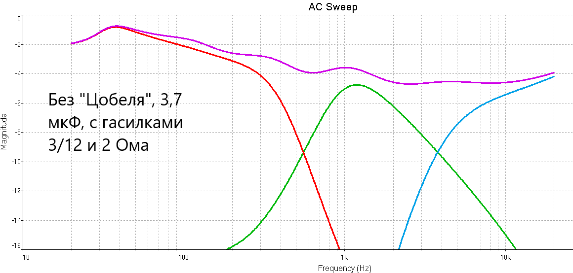

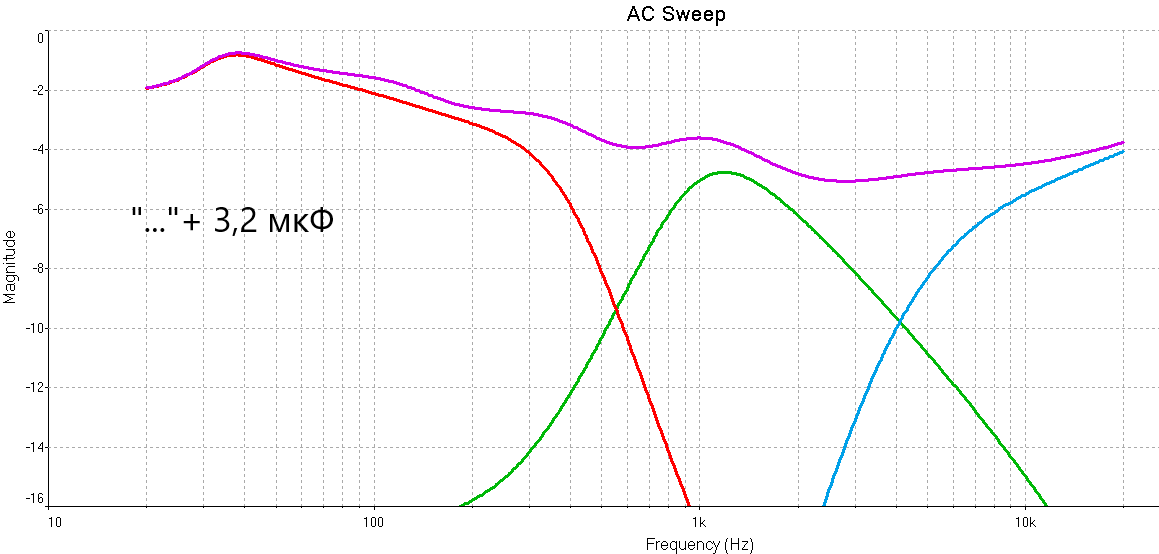

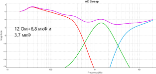

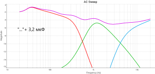

Что-то подумалось - интересно, как будет выглядеть симулированная АЧХ :
0 - без изменений, с номиналами схемы;
1 - без цобеля на СЧ и тем же кондером 3,7 мкФ на входе ВЧ полосы;
2 - без цобеля на СЧ, но с кондером 3,2 мкФ на входе ВЧ полосы;
3 - без цобеля на СЧ, но с кондером 2,7 мкФ на входе ВЧ полосы?
Желательно увидеть все 4 АЧХи на одной картинке.
Мне кажется, что изменения будут не сильно заметными.
А как на самом деле?

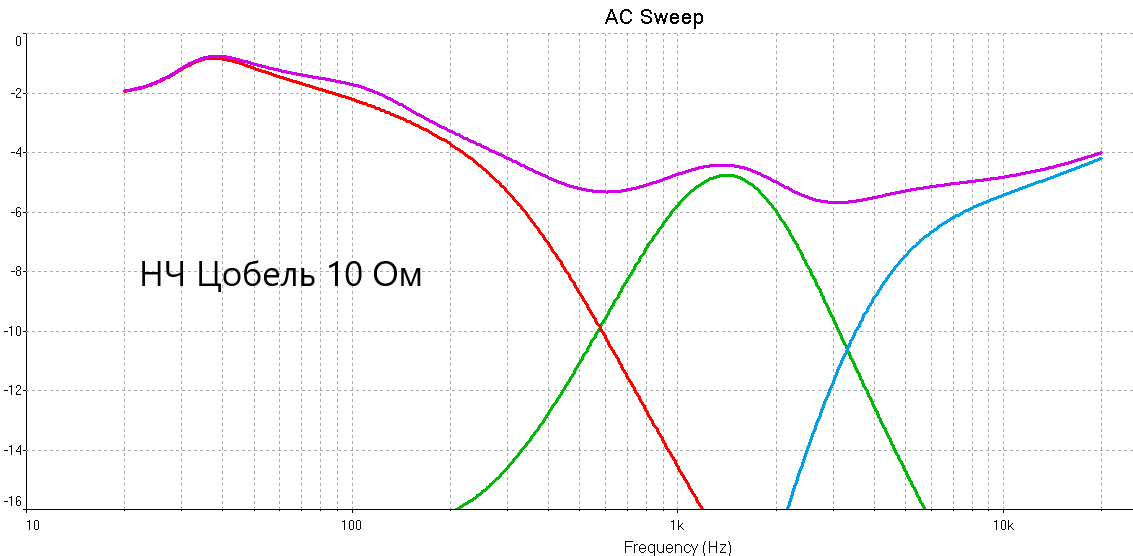

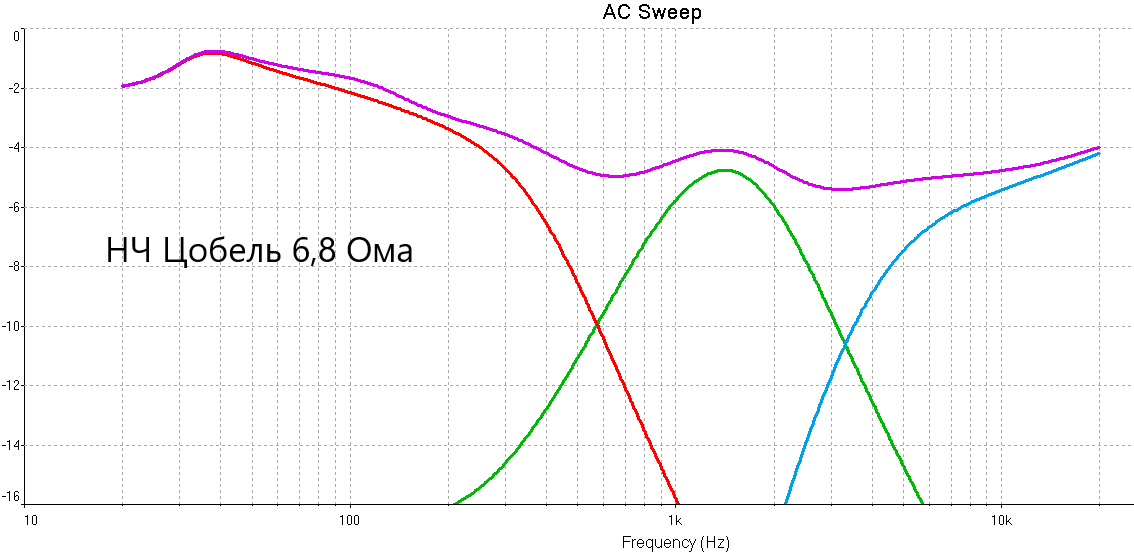

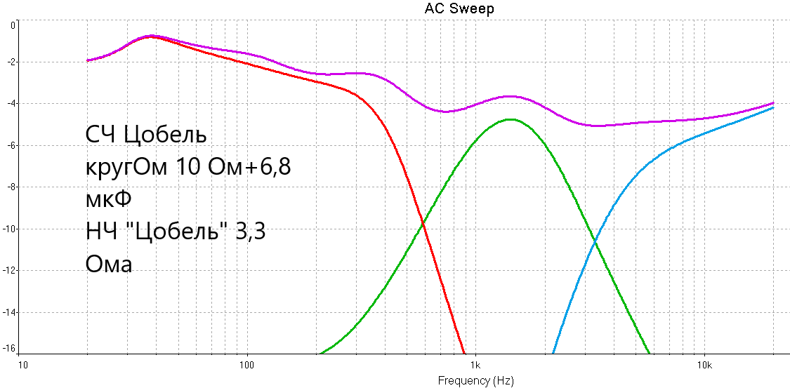

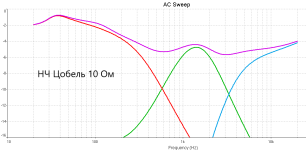

Также интересно влияние по симулятору номинала резистора в цобеле НЧ полосы. Скажем, 10; 6,8; 4,7 и 3,3 Ом.
И это тоже на одной картинке для наглядности.

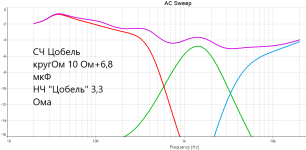

Сейчас замутю. Имейте в виду, что Сика имеет горб где-то на 5-6 кГц, а графики - токмо АЧХ фильтров по напряжению) Соответственно, красивше тут может вылезти непорядком у Вас.
И с 3,6 Ома - ни разу не цепочка Цобеля)))
Рекомендую последний вариант, с настоящим Цобелем, 10...12 Ом+6,8 мкФ. Даёт симметричный скат, как у ВЧ фильтра.

Да. По сравнению с 10 Ом использование 3,3 Ома приподнимает зону 1,5...4 кГц. Влияние на зону 5...6 кГц - одинаковое.
Эти Омы не в СЧ, а НЧ полосе. На динамик 15"
Интересен цобель 44 мкФ - 10 Ом и по уменьшению.

Посмотреть вложение 16360Посмотреть вложение 16361Посмотреть вложение 16362Посмотреть вложение 16363
Спасибо. Попробую последний вариант. Интересно.
И в НЧ полосе цобель интересен.
Обратите внимание, что, хотя с ростом сопротивления НЧ динамик излучает больше СЧ, Мультисим показывает уменьшение уровня СЧ, поскольку излучение НЧ динамика выше частоты раздела (по его, симулятора, понятиям) становится плохо согласованным по фазе с излучением СЧ динамика. На самом деле может быть наоборот, а знает - микрофон. Хорошо, если симулятор ошибся, тогда 6...10 Ом за счастье.
Главный толк от увеличения резистора - просадка горба 300...400 Гц, ну и улучшение ПХ.
Спасибо.
К сожалению самого интересного мультисим не показывает. А именно, выброс на АЧХ НЧ динамика около 2-х килогерц. Вот на него неплохо влияет цобель в фильтре НЧ полосы. Но Ваша симуляция полезна - видно вредное влияние уменьшения резистора меньше 6.8 Ом. С ним было неплохо, но я уменьшил до 4.7 Ом без проверки микрофоном. В общем-то разница ерундовая, но можно 6.8 вернуть для самоуспокоения.
В цобеле в СЧ фильтре я увеличивать резистор не пробовал, потому что его влияние невелико. Просто подключал цобель или отключал в том виде как на схеме. Можно и правда 10 Ом впаять. Но это надо будет у микрофона спросить. Впрочем и так понятно, что хуже не будет, т.к. влияние цобеля уменьшится.
