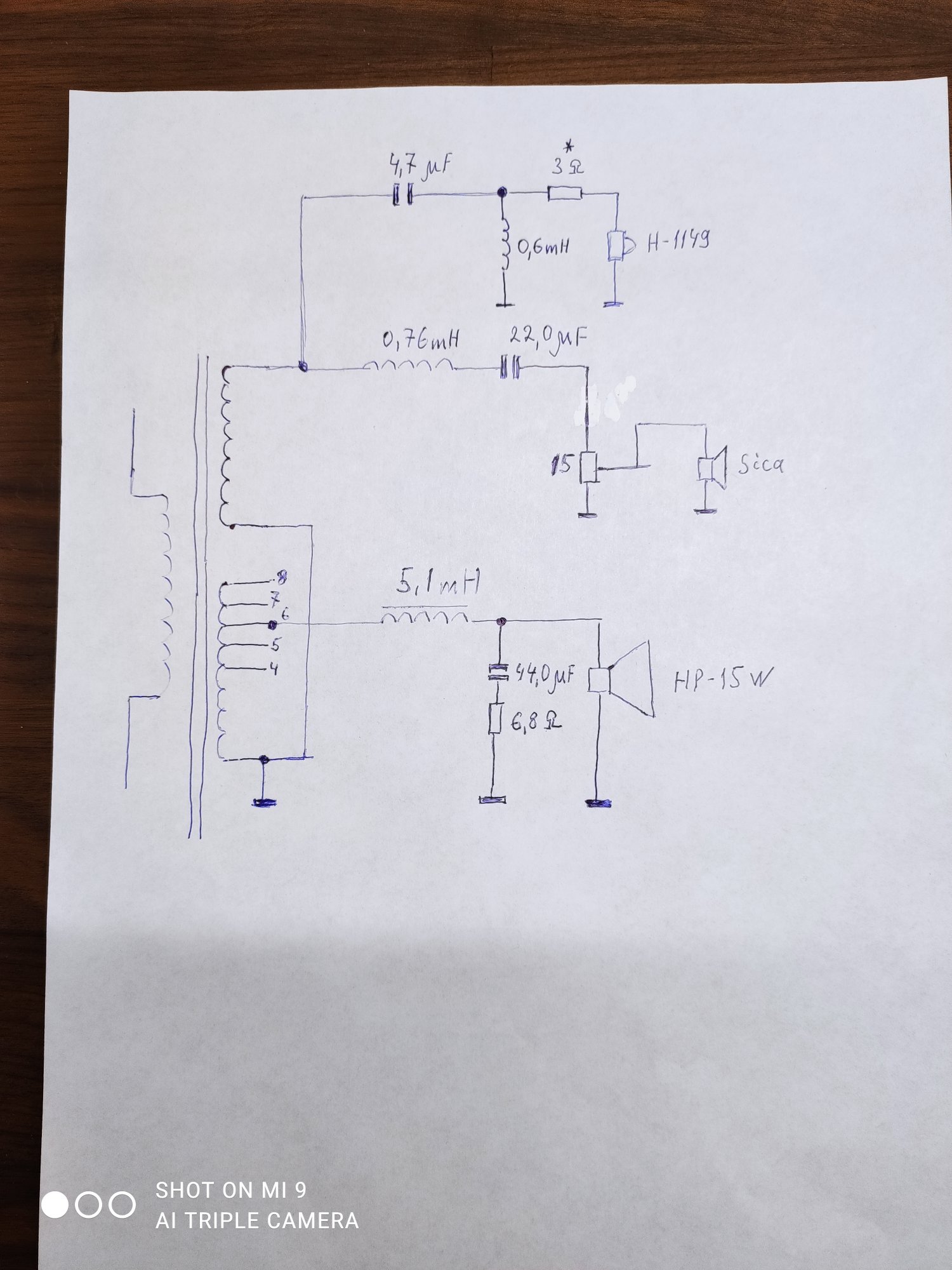

Горб на НЧ можно убрать - уменьшить индуктивность с 5.1 до 3.2 мГ и перейти с отвода 6 Ом на отвод 5 или 4 Ома на басовой обмотке. При этом может понадобиться цобель.
Только надо понять, надо ли это делать. Горб, как ни странно не гудит, а вроде несколько приподнимает НЧ.

О схеме. Уменьшение конденсатора в СЧ фильтре до 15 мкФ не сильно заметно при размещении микрофона в этой точке, но на слух так (без уменьшения) явно лучше. Вернул 22,0 мкФ.
Фильтр на ВЧ не однозначно лучше просто конденсатора на 4,7 мкФ без прочих деталей. Просто с одним конденсатором тоже здорово. Детали можно бы сэкономить, но катушки на 0,6 мГн намотаны, не выбрасывать же..

Поздравляю! Катушку на ВЧ оставьте. НЧ с отводом 5 Ом попробуйте.

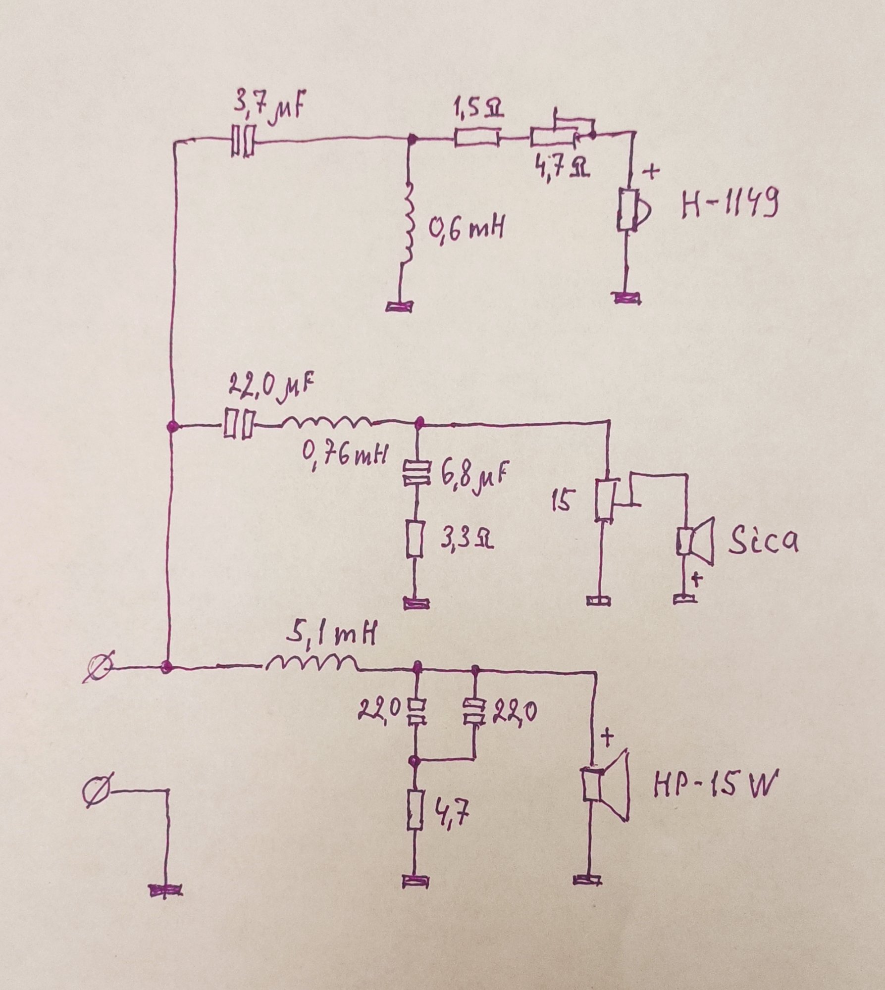

Сам не думал что буду продолжать писать об этих АС, но в схему вернулся цобель.
Оказалось, что слушать музыку в любимом кресле не комфортно. Пришлось вытащить микрофон, посмотрел и сильно удивился.
На месте прослушивания из ровной АЧХ торчал горб примерно на 1.8 кГц.
Как-то он здесь под стенкой подрастал. Пришлось задушить. Прицепил цобель в НЧ полосу, точнее вернул тот же цобель, что был в первом варианте из двух кондеров по 22 мкф и резистора на 6.8 Ом.
Горб ушёл, слушать стало приятнее.
Ещё считаю не лишним добавить регулировку ВЧ. На место резистора 3 Ома поставлю крутилку на 4.7 Ом. Такие у меня должны где-то быть.

Схема фильтров изменена - снова отключился от отдельной басовой обмотки и вернул портящие звук цобели.
На некоторых фонограммах они его столь сильно портят, что выключать не хочется. В общем впечатления противоречивые.
Схема сейчас выглядит так:
Без встроенных в голову гаек, помнящих, каким должен быть звук трехполоски, так и будешь паять цобели- убирать цобели. Если на шуме не умеешь понять, что перед тобой, то музыка внесет только лишнюю непонятку. Она сильно разная, а средник у тебя нервный, нет-нет да чиркнет по ушам.
И пищалу ты перегрузил дурной емкостью на входе. А гасилка дурного номинала усугубит эту лажу.

Гасилка номиналом от ПОЛУТОРА ом. Правда дурной номинал?
Прежде чем присадить- убедись.
Баланс обычно настраивается один раз, потом не трогается вообще. Крутилка лишний случай понять, что можно и без неё. Особенно когда ручка все время в одном положении
