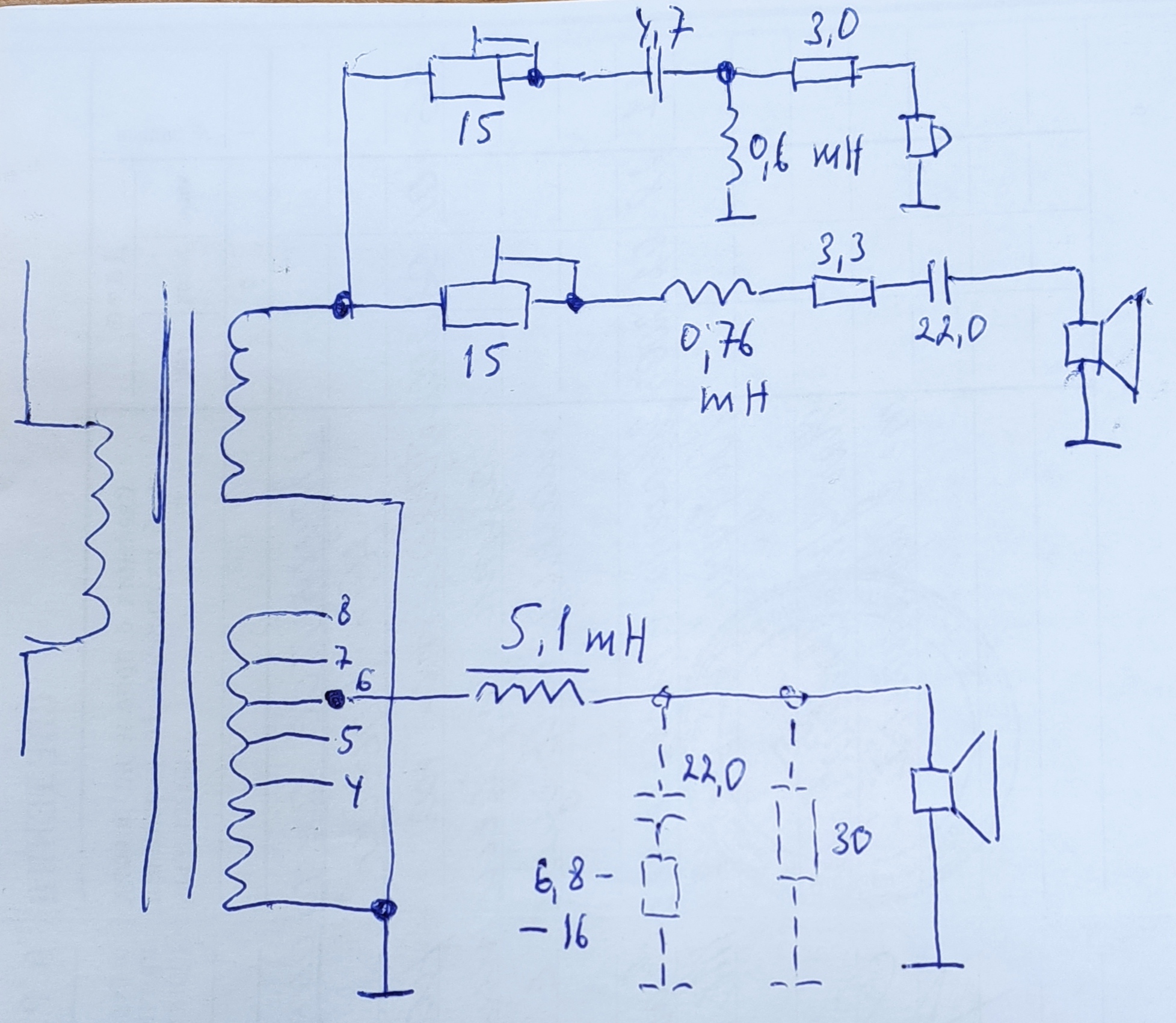

Продолжу тему.
Надумал сделать фильтр так:
Убрал резисторы, включенные параллельно динамикам.
Цобель и резистор в фильтре НЧ динамика могут быть или не быть. У меня сейчас нет.
В фильтре твитера может быть просто один конденсатор, но так несколько ровнее.
Регуляторы уровня СЧ и ВЧ ещё не пробовал, но по идее должны быть к месту.

Резюк в параллель СЧ верните. Он задаёт монотонный спад сверху полосы. Проверяйте, ждём.
Хорошо. Попробую.
Я исхожу из того, что любое уменьшение импеданса не очень полезно.
Ещё какие предложения есть?
Может, у меня там вообще что не правильно?
У опытных товарищей есть проверенные ходы.
Можно об этом и сказать. Чтобы нужные измерения появились.
Накрутить ровную суммарную ачх достаточно, но в плане звучания тут гора сомнений.
Зачем крутить, говорите прямо: звук будет очень посредственный. Вот из-за таких "сомнений" и получаются такие конструкции.

9 элементов фильтра из которых 4 резистора не считая отмеченных пунктиром на 3 динамика не оставят шансов хорошему звуку.
это гадание на кофейной гуще.
Гадание подразумевает что результат может быть другим. Вдруг кто-то придёт и удалит половину деталей. Тогда всё может быть. Гадать можно над вопросом кто это будет. Если никто не придёт - какое же это гадание.

На схеме нет ничего из того,что советовано. Значит, плохой я советчик. ищи других. Успехов.
А давай посмотрим.
Советованы резисторы последовательно с динамиками - они есть.
Резистора параллельно НЧ динамику нет - считаю его не нужным. Пробовал, не оставил без внимания. Регулятор параллельно твитеру тоже пробовал. Думаю на входе фильтра не хуже. Последовательный резистор поставил. Да, конденсатор не уменьшил, но это можно попробовать.
Вот и все советы.
Или я чего забыл?

Вчитайся в свою же фразу и сравни. Резисторы- последовательно с динамиками. С динамиками. С динамиками. С динамиками.
При чем тут фильтры, куда ты врезал свои крутилки с важным видом?
Шунт от средника похерил, ладно. Зато крутилку туда . Зачем? Удавить чутьё? Так был потенциометр, который убран . И таких вопросов ведро.
Что- заново тему откроем? Ты чего-то не забыл. Ты все похерил под свои понятия. И теперь ждешь совета- от кого?
Резисторы по 3 Ома есть на ВЧ и на СЧ. На СЧ могу перетащить, но по идее и там хорошо, он последовательно включён.
Крутилки хотел вытащить за скобки, то бишь за фильтры.
Подчеркнул, что это регуляторы уровня. На СЧ эффект присутствии - отсутствия.
Шунт верну, посмотрю АЧХ с шунтом и без шунта. Выложу фото.
Мой регулятор не уменьшает сопротивления СЧ секции.
Цель - не перегружать выходной каскад усилителя.
Предлагаю похеренное расхерить обратно. При этом разобрать здесь.
Шунт НЧ динамика мне не понравился. Но это можно подключить с тумблером и пощелкать. На АЧХ при подключении шунтирующего резистора изменения минимальны. Зато на слух мне он показался не лучше цобеля. Однако к этому тоже можно вернуться.
Что ещё? Деталей здесь не много. Можно и перепробовать разные варианты.
Проверил.
Лучшим вариантом оказалось включение потенциометра после LC фильтра, с движка на землю включен динамик. Именно так сделать подсказывал Александр Бокарев.
Так ранее и было, но в последнем варианте я этот потенциометр убрал. Ошибочно, с ним лучше.
Конденсатор на входе ВЧ фильтра уменьшил до 2,2 - 3,2 мкФ. Какой номинал останется еще не определился.

Схема практически первоначальная:
Всё просто. Фильтр ВЧ динамика по калькулятору на 3 кГц.
Интуитивно поставленный конденсатор на 4.7 мкФ оказался к месту. С 3.2 мкФ тоже неплохо, надо будет пощелкать тумблером.
