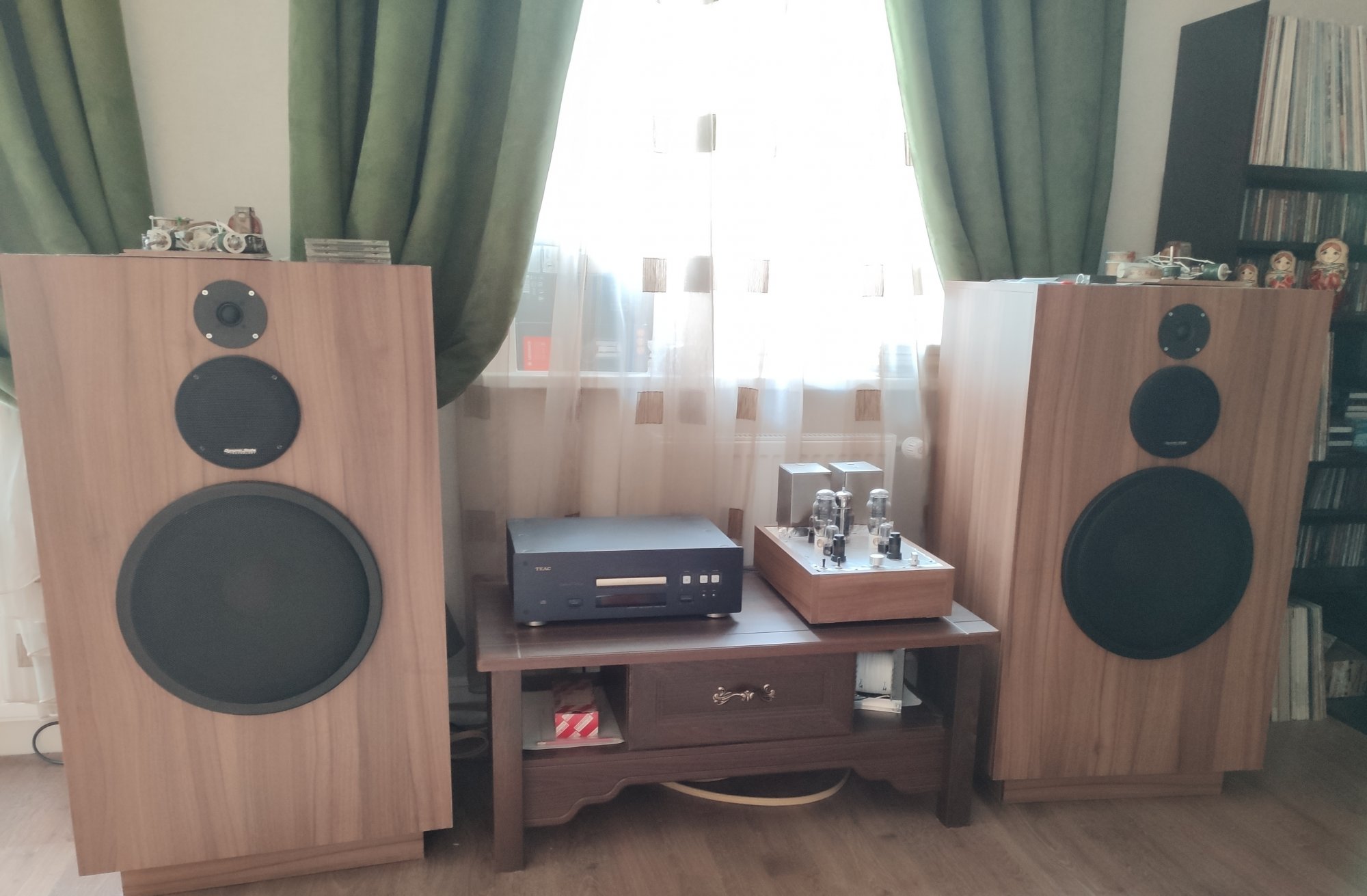

В том, что дзынькает сильнее сейчас желаемого? На то и крутилка.
Убери выброс на скате пищалы и дзыньки уйдут. Емкость излишняя, хоть тресни, а ты не понимаешь.
Просто одну пищалку послушай, все поймешь, если можешь.
Ёмкость из трёх кондеров составлена - 2.2, 1.0 и 0.47 мкф. Пробовал включать 2.2, 3.2 и 3.7 с увеличением - уменьшением на ходу.
Оставил 3.7. Под мои кривые ушки.
Приходи слушать.
2.7 тоже пробовал.
Нравятся 3.2 и 3.7. 3.7 больше и чаще.
Сперва выведи ачх , изучи и пойми, что не так и где править. ВЧ не само по себе, там соотношение низа, средины и верха. И только в одной точке все срастается.
Не хочу пока. Фильтры на колонках сверху лежат. Всегда можно рихтануть. Но пока не хочется.
Просто гасилка меняет сопротивление нагрузки фильтра. он плывет по АЧХ и нужно перестраивать, если меняешь гасилку. В идеале- двукподковковый аттенюатор , настоящий. Но он недешевый.
Либо переменник типа потенциометр, он тоже жопа, если честно. но хоть что-то.
Это все к тому. что просто и быстро не бывает ничего. И простая схема обычно та, что вынесла мозги много раз, до того, как стала простой и красивой.
Аттенюатора нет. И желания тоже нет.
На фото видны крутилки.
Фильтры не прячу, крутилки кручу. Иногда.

3.7 µF много для 4-х Омной пищалки, для 6-ти Омной пипец как много, для 8-ми Омной вообще ..опа.
В том смысле что где-то в системе есть проблема и такая ёмкость следствие её. Надо не результат подгонять, а искать и исключать причину.
Вариантов масса: может быть дело не в акустике, а в усилителе или в ушах. Одно можно сказать точно - хреново звучит вверху диапазона.
дело ещё в том, как выполнен верхний срез у средника, если обвален круто от полки, то сам средник верещит, а ещё требует такого же крутоломанного выхода от пищалки, в итоге два сверчка по ушам . А потом репу чешут, откуда пакость в звуке.
