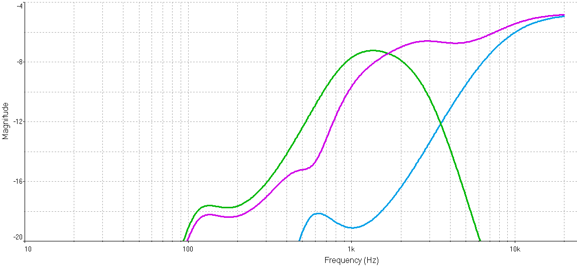

Что соврал Мультисим. Схемы замещения #33 и #34 . Чувствительности заданы такие:
НЧ - 94
СЧ - 92
ВЧ - 90
А!!! Так ты под свои 1, 5 Ома выходного крутишь басовик с тремя мГн? Ха.
забудь и без 5 Мгн даже не суйся.
Пока не забыл. Как ни странно, но резистор в параллель катушке ФНЧ при наличии Цобеля сзади прижимает мидбас на 1...1,5дБ. Вдруг хватит. Хотя вряд ли.
Дальше по схеме #735 .

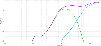

СЧ в противофазе к ВЧ. Выходное сопротивление УМ 1,5 Ома. Вот результат:
Средний уровень СЧ -6дБ, ВЧ подняты на 2дБ, как и на измерении. Резонанс Сисы на звук не влияет, но ниже 1700 Гц ВЧ мешает СЧ. Стык идеален! Но частоту раздела я бы понизил. Уж больно хороша заявка на Сису в даташите. Вот влияние добавки катушки 1 мГн с активным 1 Ом в параллель ВЧ:

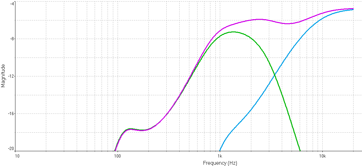

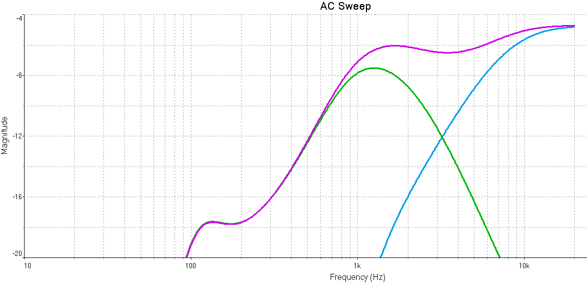

Всем лучше. А вот вариант катушка 500 мкГн, 0,5 Ом активного, и резистор в RС-цепи средника заменён с 3,3 на 10 Ом:
Толку от ВЧ на 1,5кГц больше, хотя полоса снизу - Уже. Раздел поехал ниже и стал симметричнее. Пробуйте.
НЧ явно по отдаче перекричал ВЧ. А ВЧ - без гасилки. Значит, либо НЧ - с пониженного отвода, либо гасить его плавно и сильно. Мне больше нравится второй вариант, ибо самых низких так больше.
"Зуб" на 4 килах - 5 дб. Валить надо с 2,5 кгц. И не уверен, что первым порядком. Ну или плюнуть и слушать 4 кгц.
Убирается понижением частоты раздела, согласен. А может, так на слух люччэ...

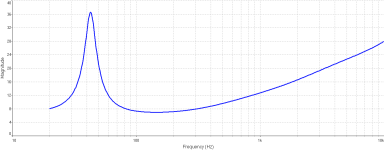

Сергей! А Вы можете снять кривую импеданса НЧ динамика? Дабы горбик 400 уделать с минимальными вложениями. У Пишки параметры непредсказуемые по схеме замещения, без графика наверное нет смысла.
В общем то могу, но это довольно не удобно в моих условиях. Резонансную частоту проверить легко генератором и милливольтметром. Ну и какой пик на частотке тоже.

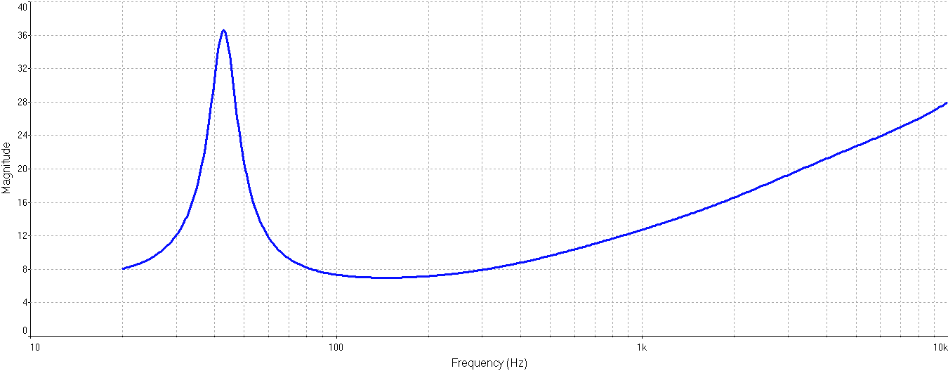

Полазил по Нету, а Зэты от Пишки там фишки. А ... чешется. Ладно, 2" катушка, почти вся в зазоре, ибо - малый ход, 200 Вт заявленных=100 наших паспортных, меди на керне нет. Щас прикину. Первая прикидка - нынешний фильтр горбом 400 Гц не занимается, отдачу Пишки надо принять 92дБ. С 5 мГн и нынешним Цобелем 400 Гц садится на 3дБ относительно 3,1 мГн. Иду дальше.
Придуманная Z-метровая Пишки

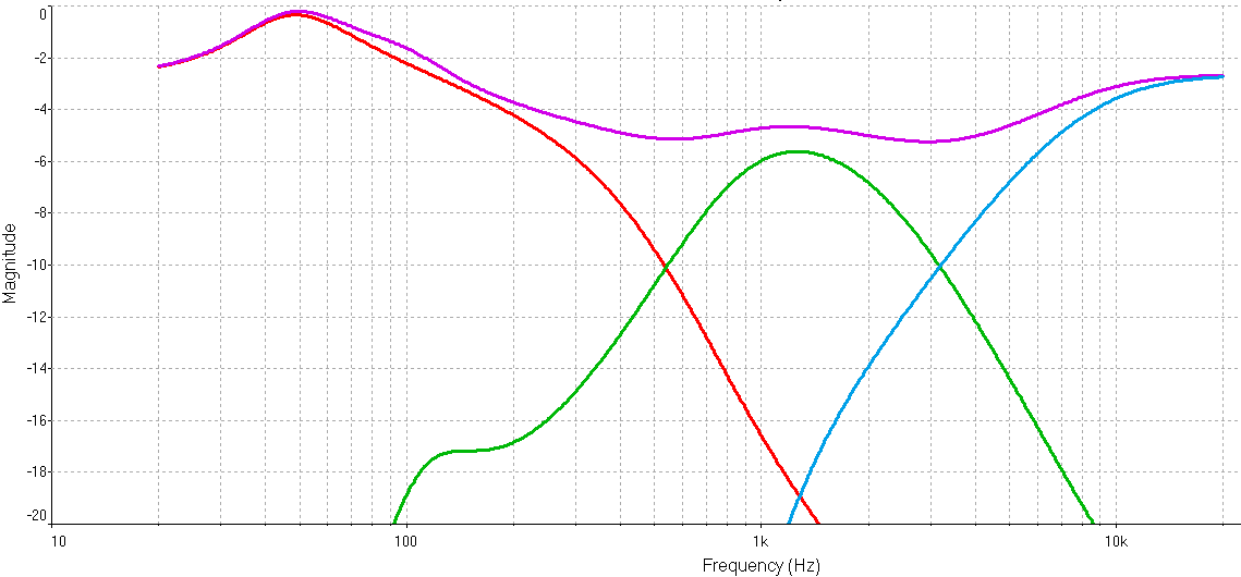

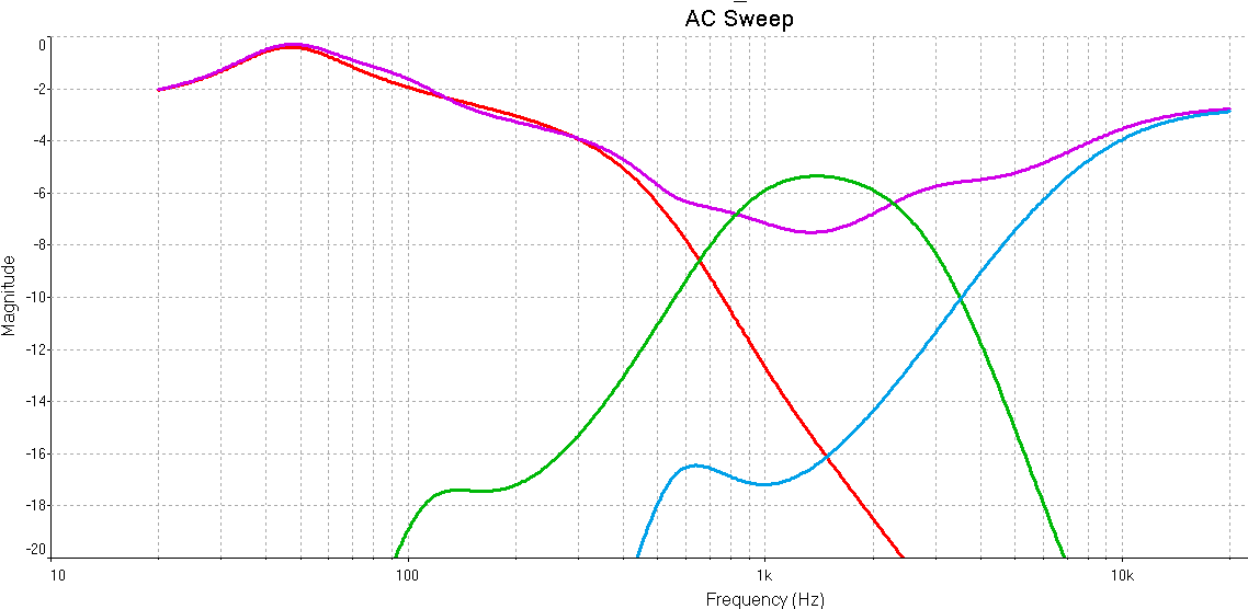

Суммарная АЧХ фильтров #735 , исходя из чуйки НЧ в 92 дБ:
На суммарную, фиолетовую, не смотрите, Сиса ниже 1кГц не влияет, а разница фаз между НЧ и СЧ существенно лучше, так как акустический центр Пишки гораздо глубже такового у Сисы. Реальная АЧХ подтверждает. Нас интересует район 300...500 Гц. Он фильтром не завален.
Вариант с 5 мГн, тем же Цобелем, и схемой "катушка 500 мкГн, 0,5 Ом активного, и резистор в RС-цепи средника заменён с 3,3 на 10 Ом":
Типа "каждому - своё". Хороший результат также даёт изменение номиналов делителя СЧ звена на 1 Ом и 12 Ом.
Да, 5 мГн и потом чистых 20 Ом на землю садят 300 и 400 Гц относительно нынешнего фильтра на 3,5дБ. Вариант, хотя самые низкие тоже страдают на 1...1,5дБ, а стык с СЧ теряет нужное соотношение фаз. Пробуйте. На ЗПМ забейте и не трогайте, имхо. Вы же видели - разница на уровне точности.

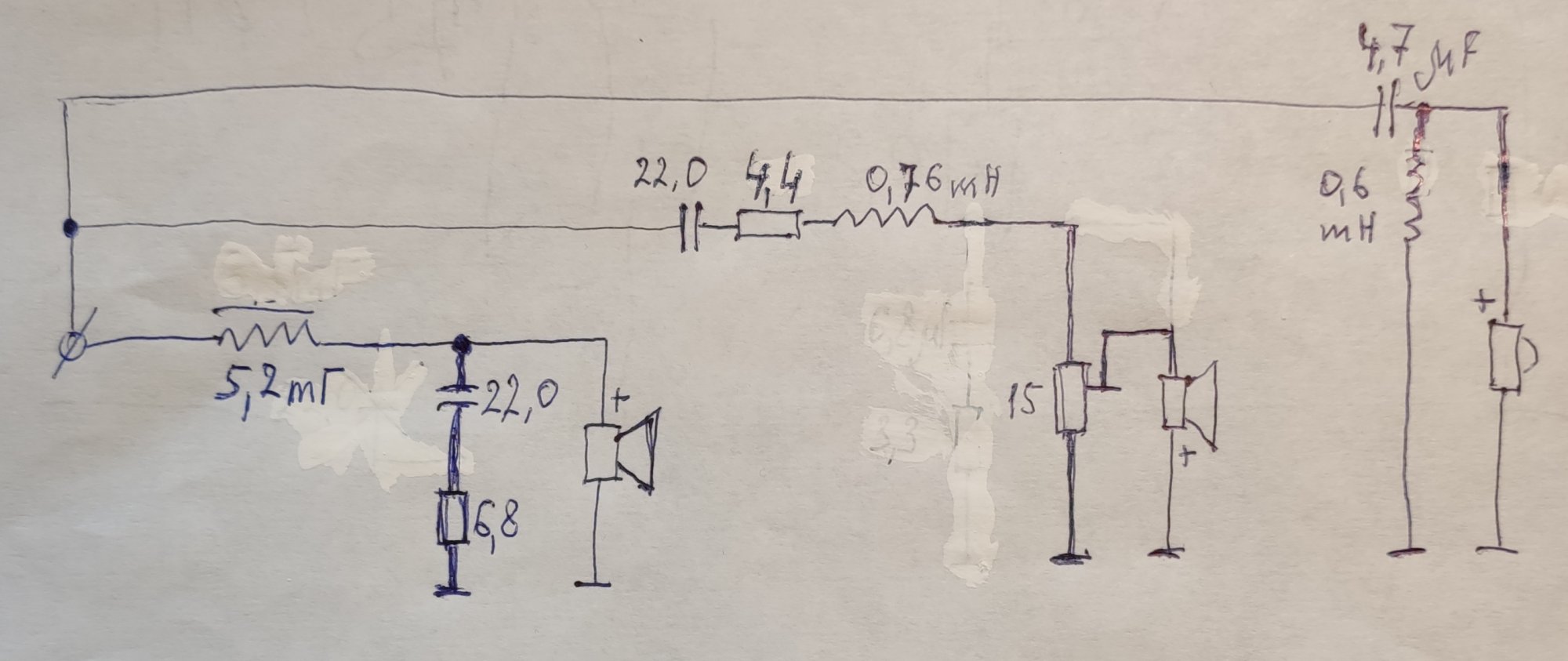

Сейчас схема фильтров такая:
И хрен с ним, звучит теперь лучше чем было в прошлый раз.
Пищала, кстати тоже торчит.
Но по характеру звука все стало лучше чем при первой попытке.
Придумал - туда крутилку поставлю на уровень ВЧ!
Пищалка работает чуть не от 1500, какая крутилка, там емкость не та и катуха не та, а так все зашибись)))
Сказал вроде: с 1. 5 Ома выходного можешь забыть про мои схемы фильтров, выложенные для транзюковых УНЧей.
Меня сейчас радует, что НЧ динамик никто не держит за задницу.
Выходное увеличивает витруальную емкость последовательных конденсаторов, обваливая индуктивности и обрушивая чувствительность пищалы, в итоге от ачх не остается ничего приличного.

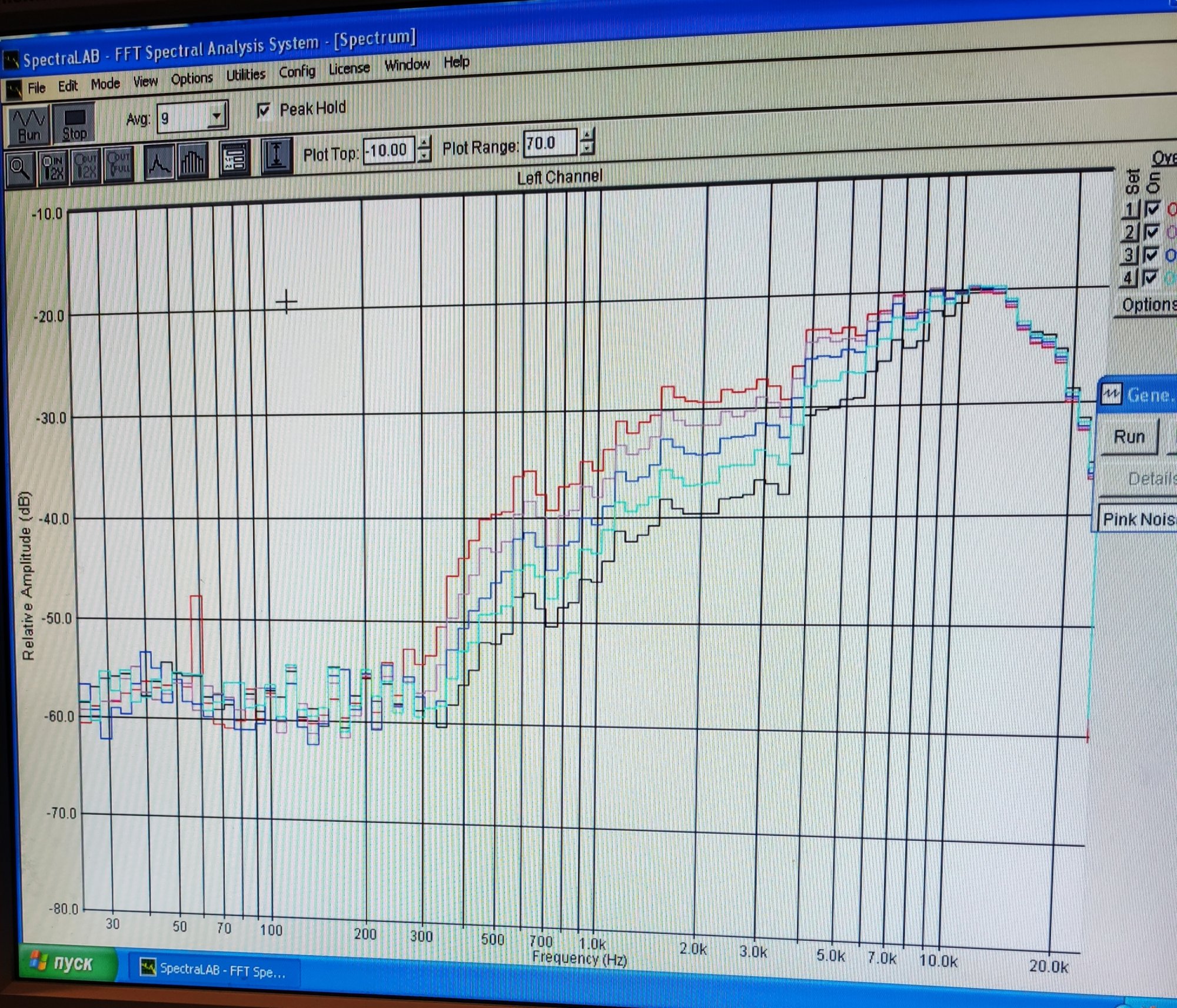

Маленький эксперимент:
микрофон лежит на месте, меняем ёмкости, включенные последовательно с пищалкой.
Красным - 10 мкФ
Малиновым - 6.8 мкФ
Синим - 4.7 мкФ
Бирюзовым - 3.2 мкФ
Черным - 2.2 мкФ.
Вывод надо ставить 4.7 или 6.8 мкФ. И можно без катушки. Резистор подобрать полезно, так выставлю нужный уровень.

Что, вылез горбик 4 кГц у сисы? И у сики - тоже там? Интересно. Не пробовали ВЧ без СЧ запустить, что может? Делить-то можно хоть на 2 кГц, по идее.
А поднести микрофон ближе, картина будет иная.

Получается лажа , нужно резистор последовательно с емкостью , а катушку попробовать убрать.
Вспоминаю, насколько не совпадали все расчетные значения номиналов фильтра в реальной схеме от усилителя на 2 Ома выходного.

Первую схему фильтров симулировал с выходным 1,5 Ома. От неё я бы плясал, изменяя по ОДНОМУ номиналу, имхо. Да. Если 15 Ом - регулятор, то 4,4 Ома идут лесом, закоротите.
