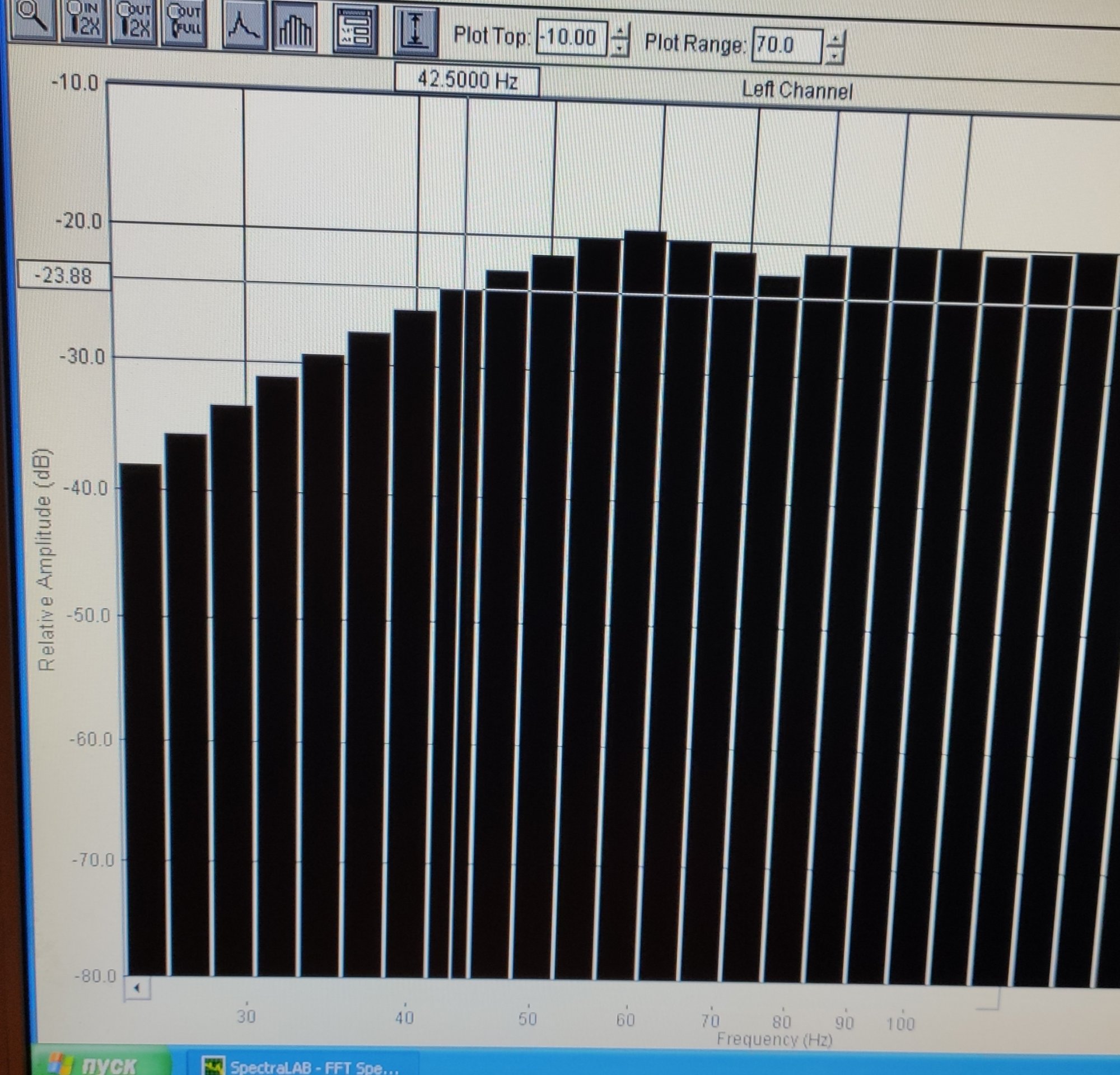

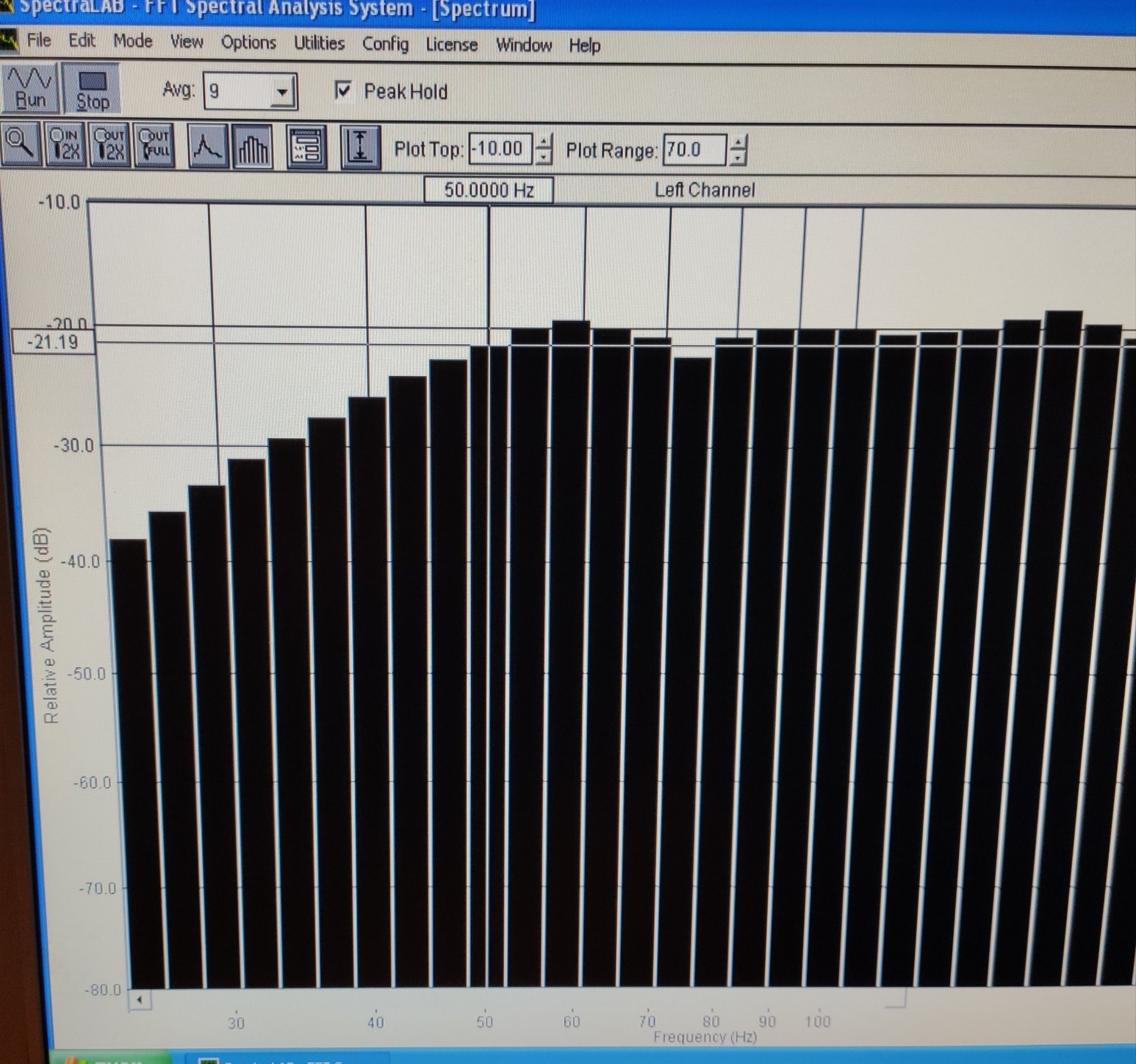

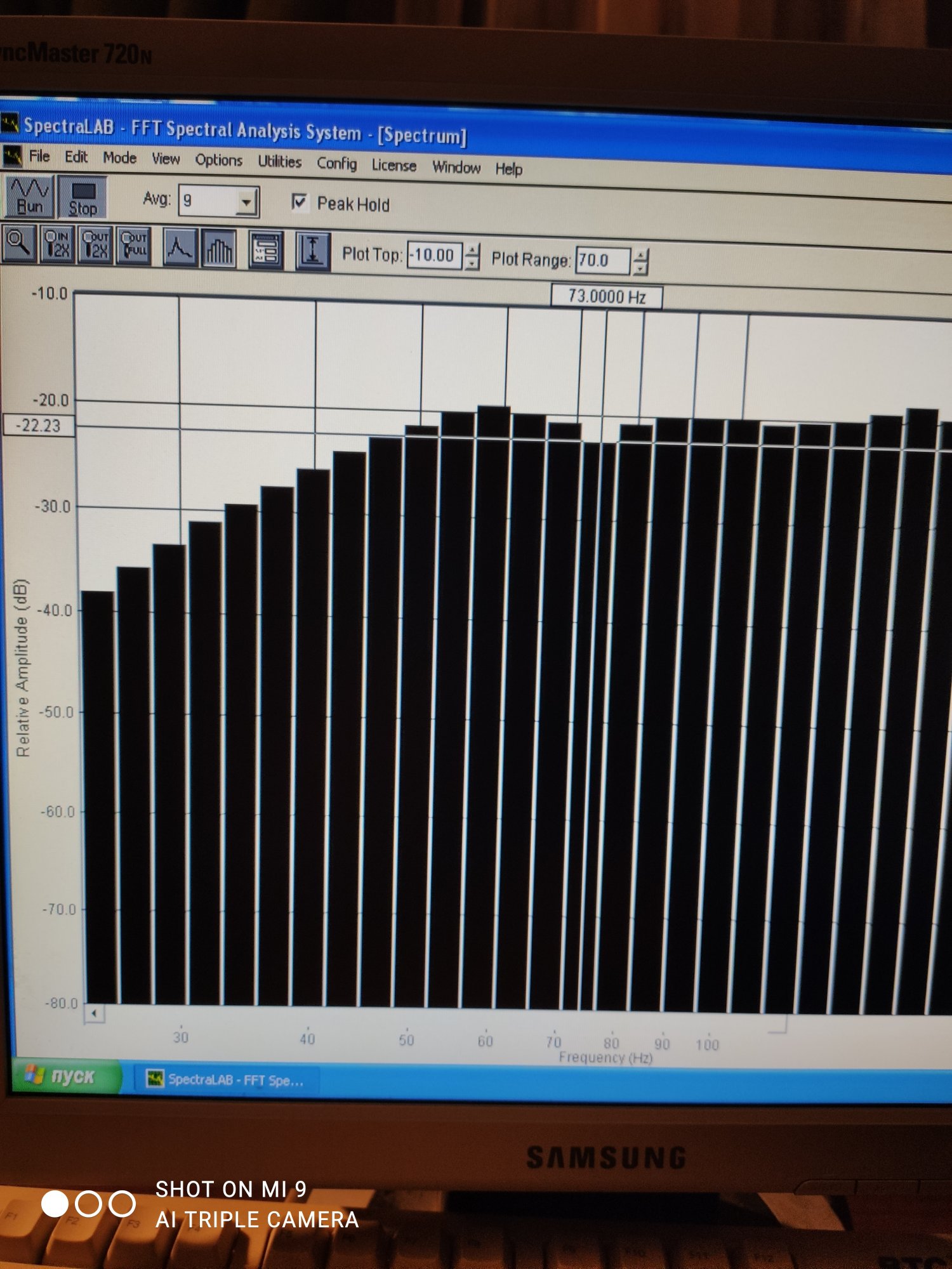

Попытался тыкнуть микрофоном первую АС, в ней пять шумоизолирующих матиков.
По минус 3 дБ работает с 45 Гц. Вполне сойдет. Правда есть провальчик на 73 Гц аж в 2.2 дБ. На фотографиях разница в том на какое место я тыкал курсор. Там высветились частота столбца и уровень.
Завтра посмотрю вторую АС.
Завтра посмотрю вторую АС. Посмотреть вложение 14055Посмотреть вложение 14056Посмотреть вложение 14057Посмотреть вложение 14058Посмотреть вложение 14059

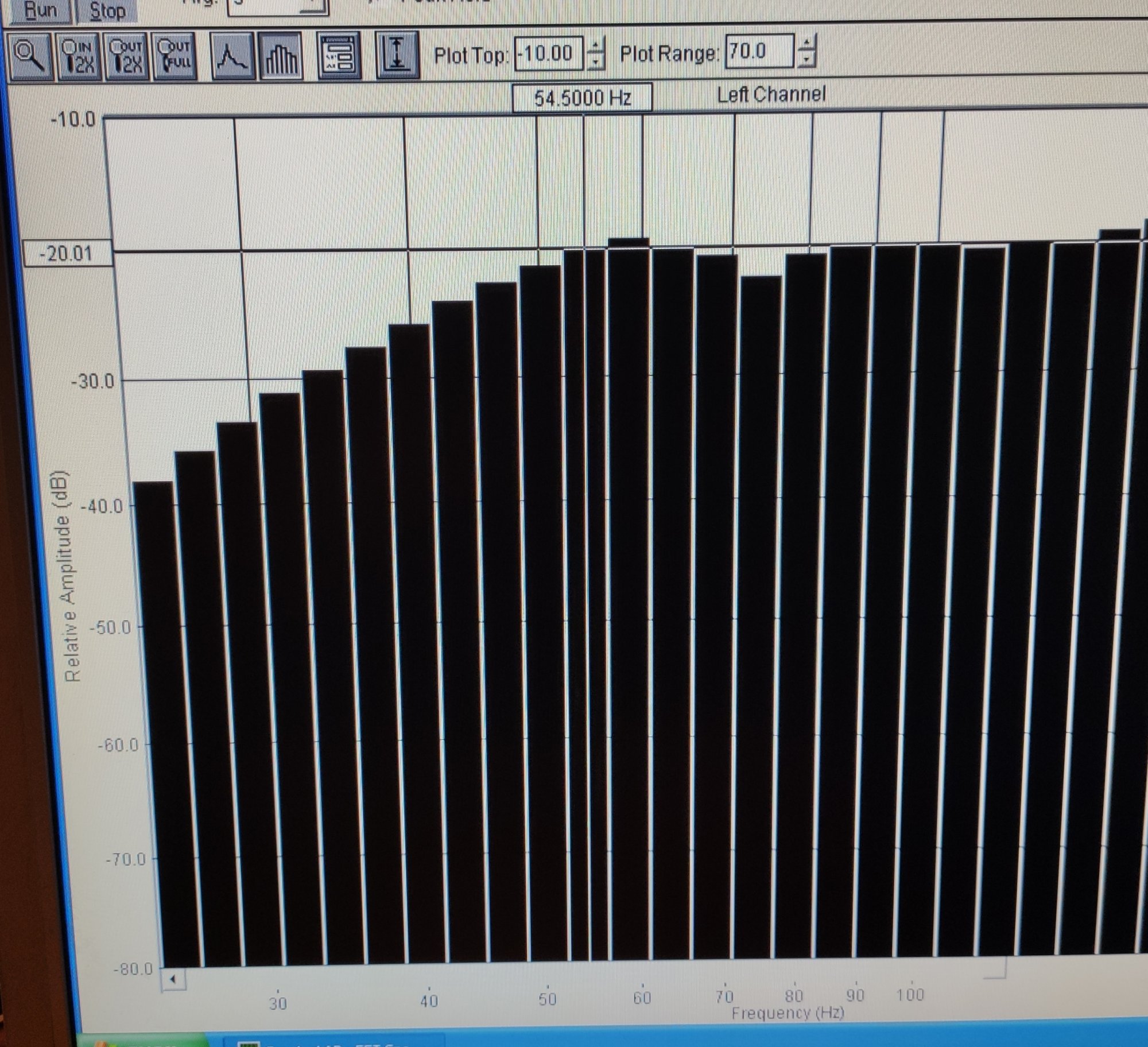

Без матиков резонансная частота выше аж на 2.5 Гц!
Т. е. толку с них мягко говоря не много. Но есть!

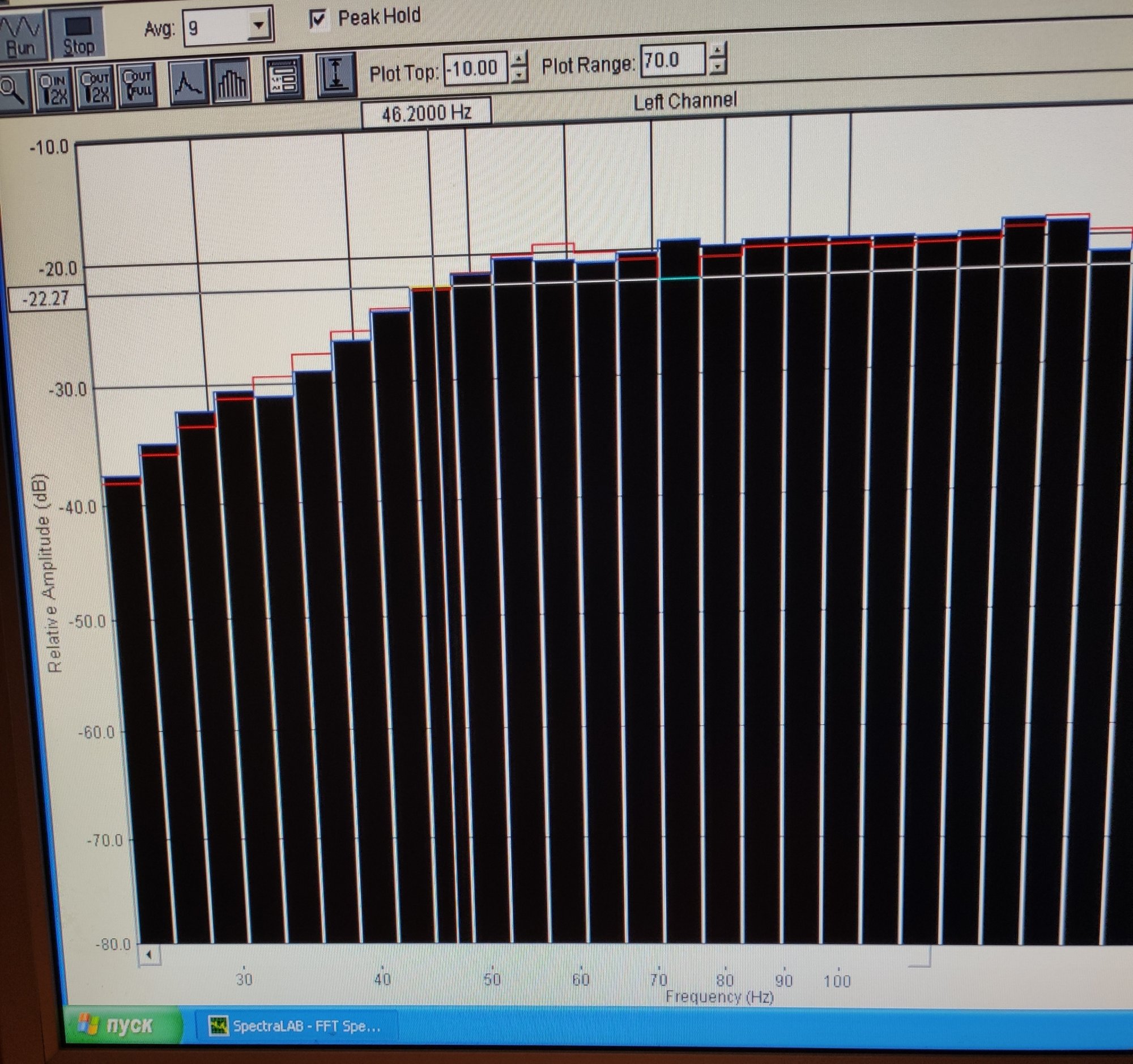

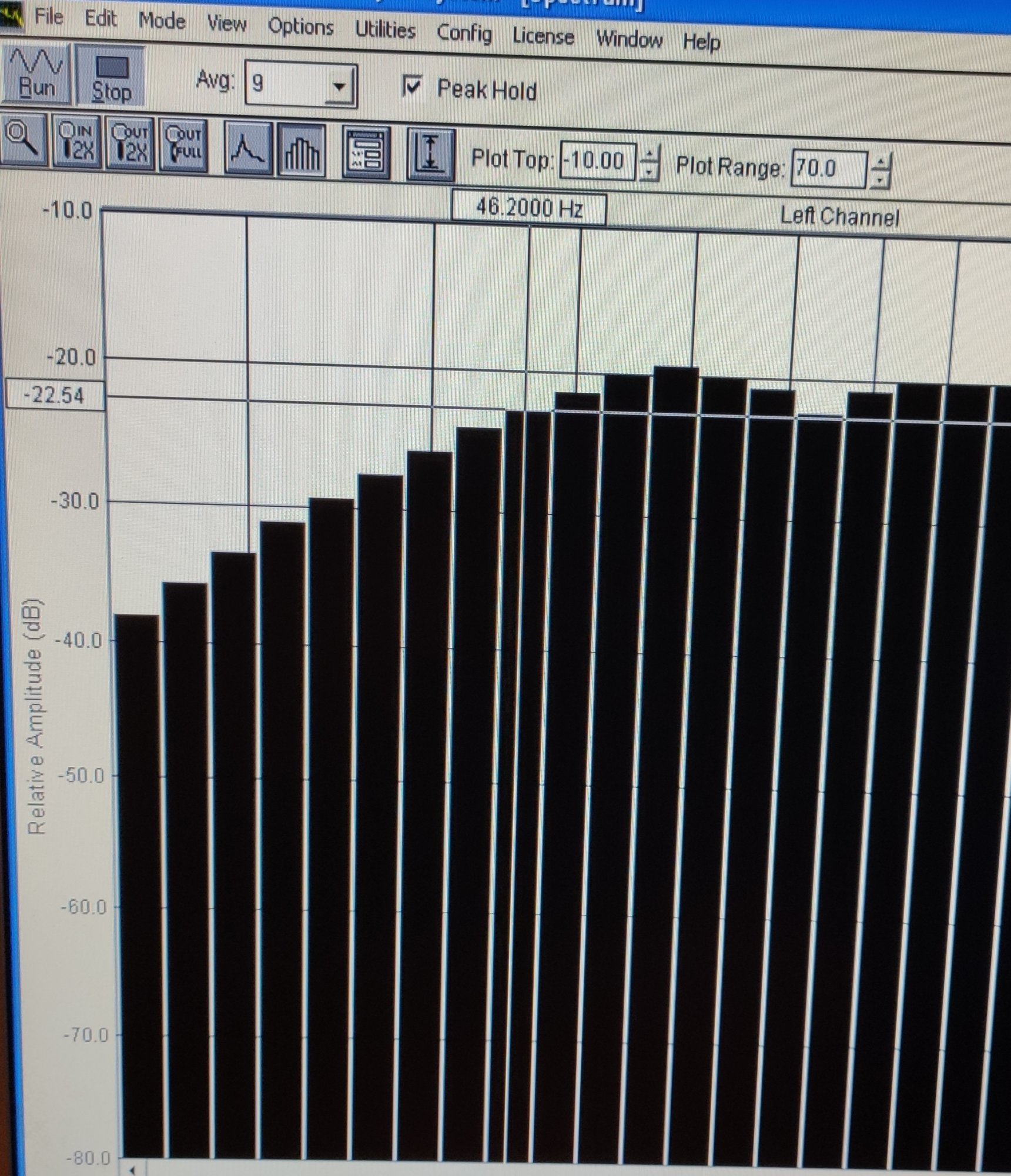

Не удержался, посмотрел вторую колонку. В ней три матика вместо пяти (в первой пять).
Получил практически то же самое, даже чуть ровнее.
Вывод: эти матики шумоизолирующие примерно как к тому месту дверь.
Посему я ни добавлять, ни убирать разницу в количестве звукопоглатителя не буду. Лень шурупы откручивать, проще остаток выбросить.
Фото с экрана прилагаю. Красная кривулина - первая АС.
