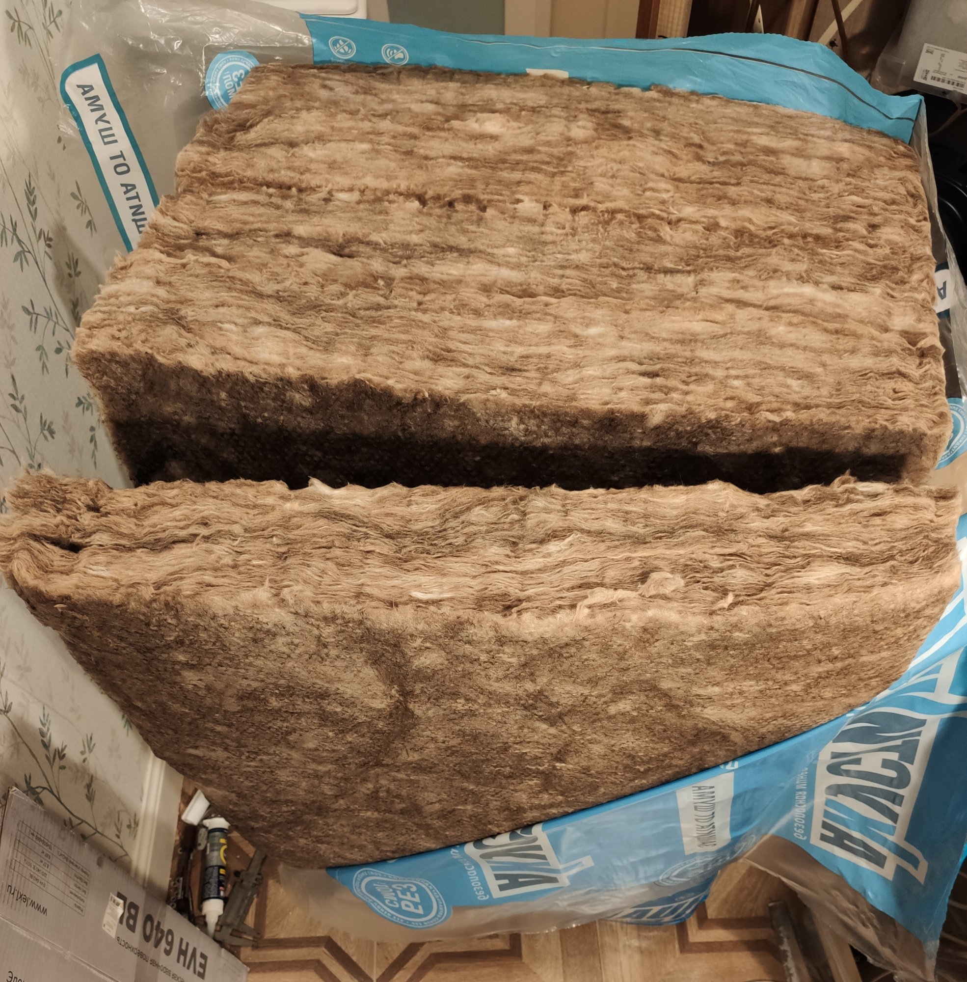

Наполнил ящик звукопоглотителем.
Вот таким:
Показалось, что он пушистый, а не плита. Но
оказалось что в пачке десяток готовых матов.
Загрузил в ящик пять штук. Распушать не стал, не хотелось пылить в квартире.
Измерил резонансную частоту, получилось 45 герц - наибольшее напряжение по В3-38. На слух самый громкий сигнал на 49 - 50 герц. Возможно и на самом деле там не совсем радостно с добротностью.

Что-то подсказывает,что эта вата не то что нужно.
Возможно и так. Я просто не знаю.
Как определить эффективность звукопоглотителя?
Резонансная частота с этими матами понизилась с 47,5 Гц до 45 Гц. Это мало? или нормально?
Я вопхнул 5 матов, т.е. половину упаковки. Место позволяет вопхнуть ещё. Надо?

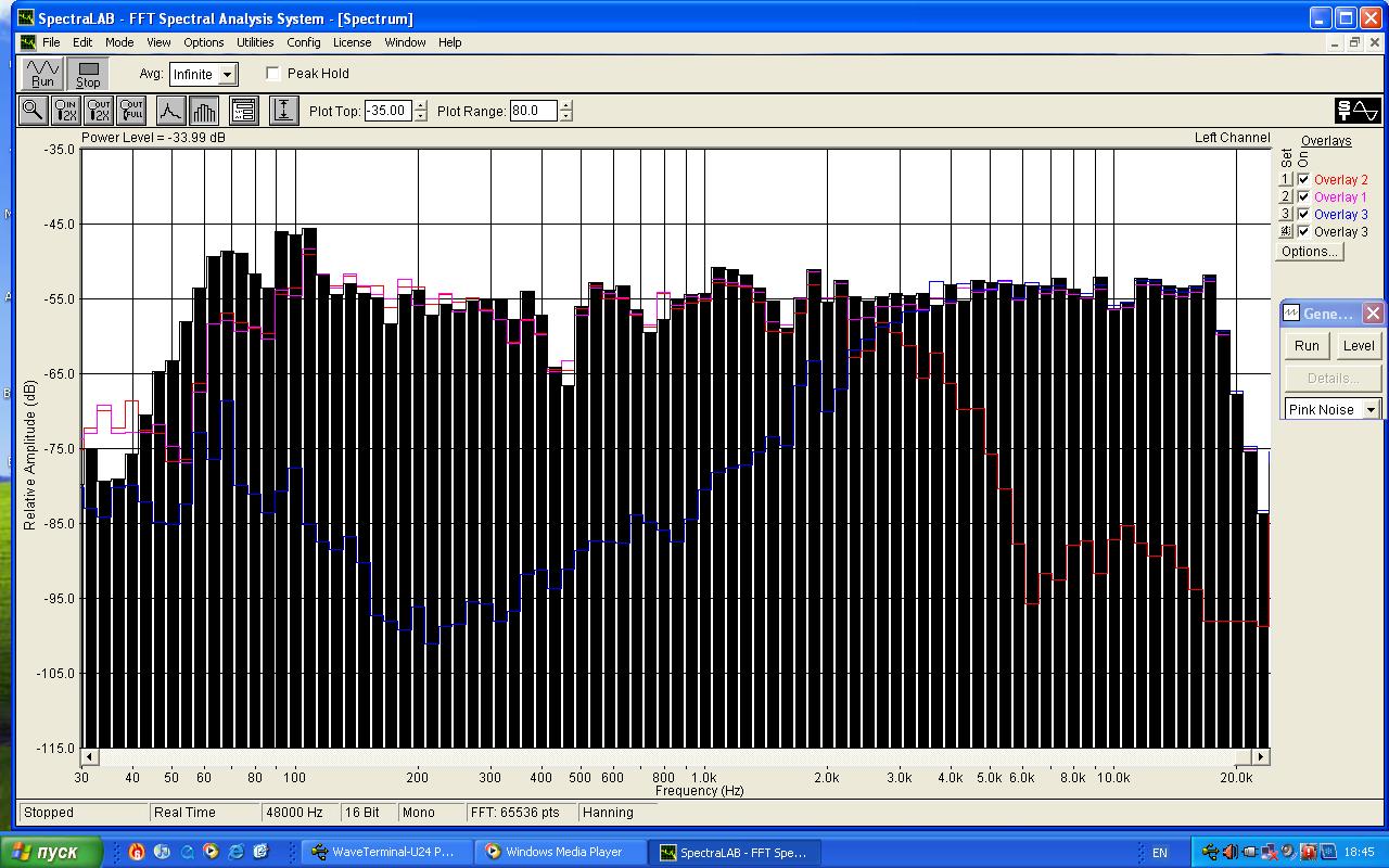

ПС.Задолбался уже выкладывать ачх музыканской двухполоски на Селешине. Никого не впечатлила, глухарь.
Подскажите, где Ваша инфа про эти Селешны?
Музыкантские треуголки обязаны бубонить, там все против правил, но чтобы громко.
Но там и пятнашки особые, мотор мощный, добротность средняя, умудряются в собачьих условиях не выскочить за ворота рамок .
На ачх виден выброс у нижнего среза, что и понятно, небольшой ящик с пятнашкой и пара огромных дымоходов -портов. Важнее прозрачность на средине и ровная протяженная ачх наверху, звучала эта штука очень интересно.
Ну так это комната.
В большей мере сама колонка дает выбросы. Но задача была не на выбросы смотреть, а вместо дрянной пьезопищалки применить что-то достойно звучащее. с чем было справлено.
