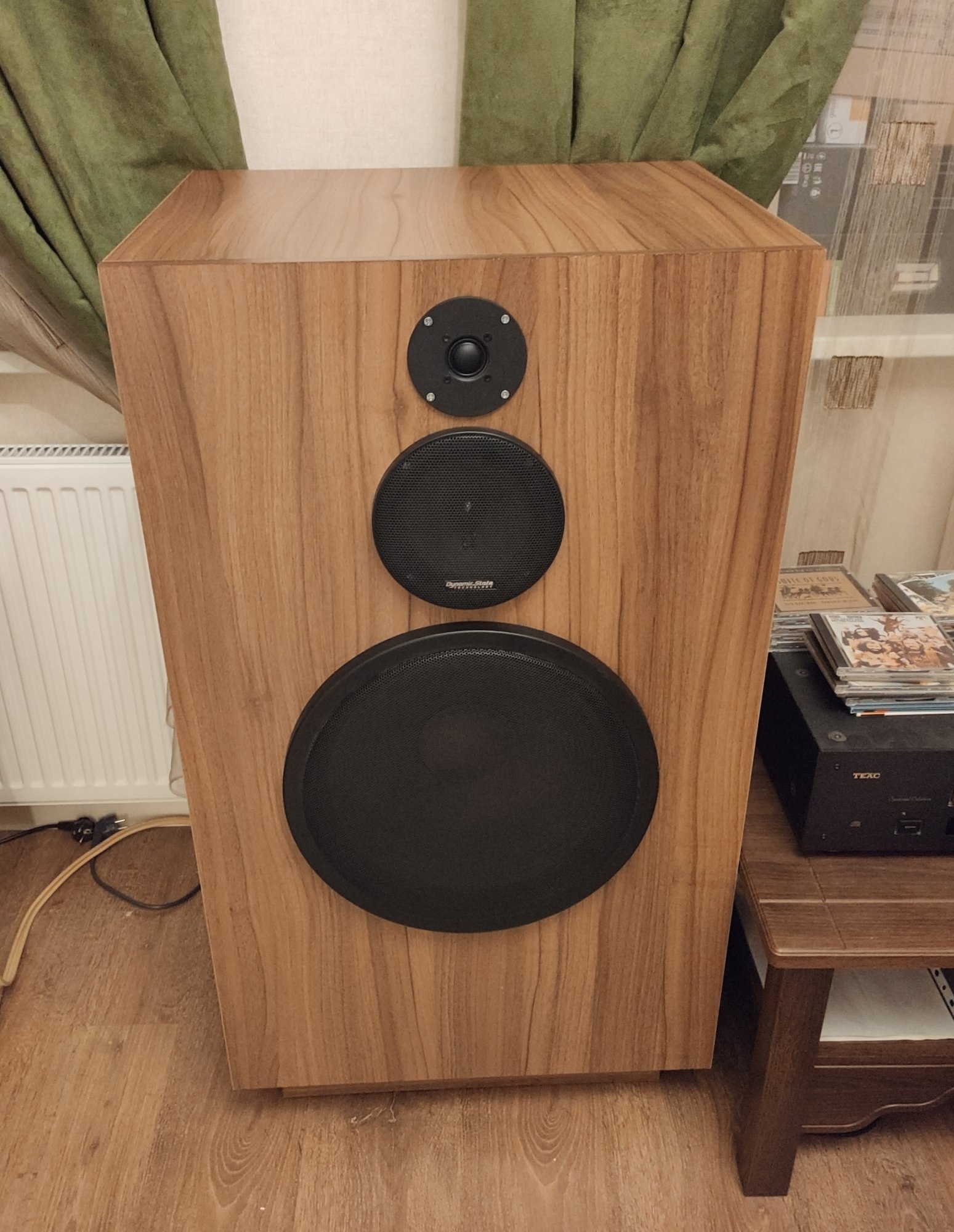

Динамики закроются сетками.
Безобразный диффузор пятнашки видно не будет.

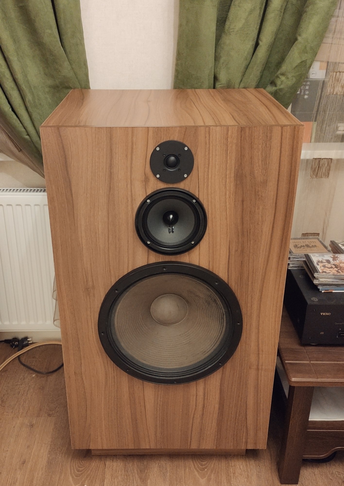

Добавлю. Это самый большой размер ящика, который можно нормально разместить у меня в комнате.
Снаружи 1000 х 600 х 500 мм. Подставка высотой 80 мм. Без неё выглядит хреново.
Получается общий объём 300 л, внутренний примерно 270. Или около того.
Заполнять собираюсь минватой "Кнауф звукоизоляция".
Что получится увидем. Самому интересно.

Поэтому закрываю сетками.

Для меня грили хлопотно. Пусть пока будут сетки. Ещё неизвестно приживутся ли у меня эти АС.

Красиво. Без сеток намного лучше.
Можно не ставить сетку на СЧ. Или ставить только на время уборки дома.
СЧ динамики новые, хорошо выглядят.
Но с сетками солиднее.

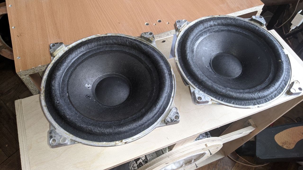

На НЧ динамике сетка нужна и будет там стоять. Во-первых диффузоры страшные, т. к. НЧ динамики Б/У, во-вторых - нижний динамик проще повредить.
А по виду - я бы оставил все динамики открытыми или закрыл грилями с резными решетками. Но ни то, ни другое не возможно.
