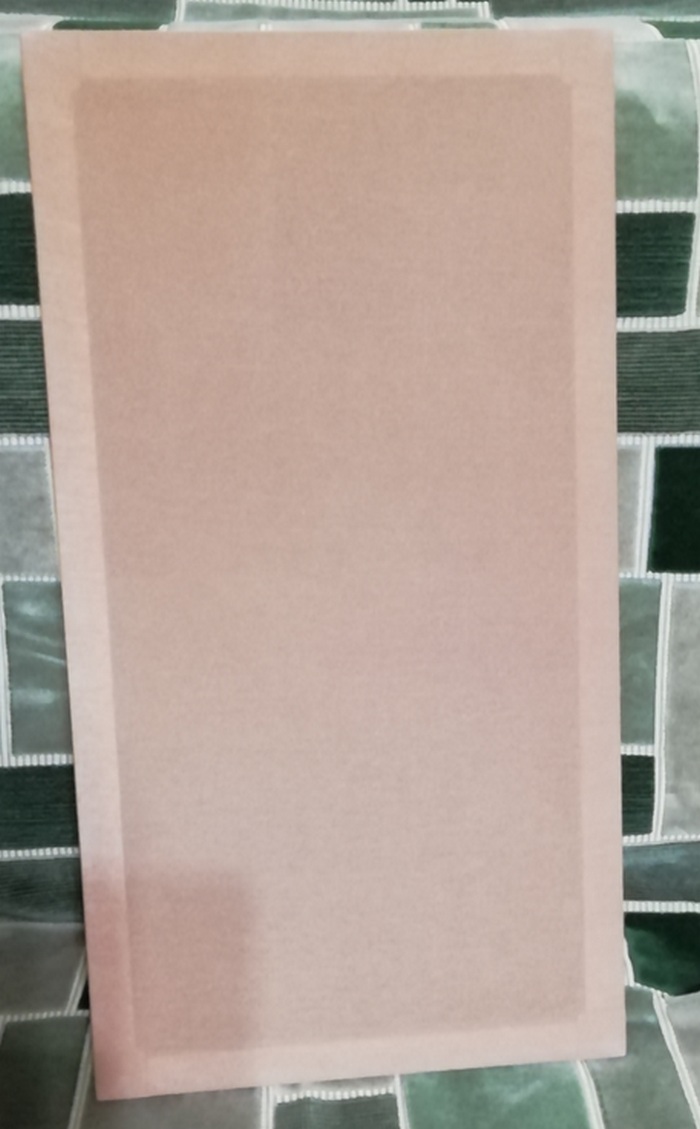

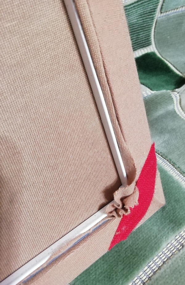

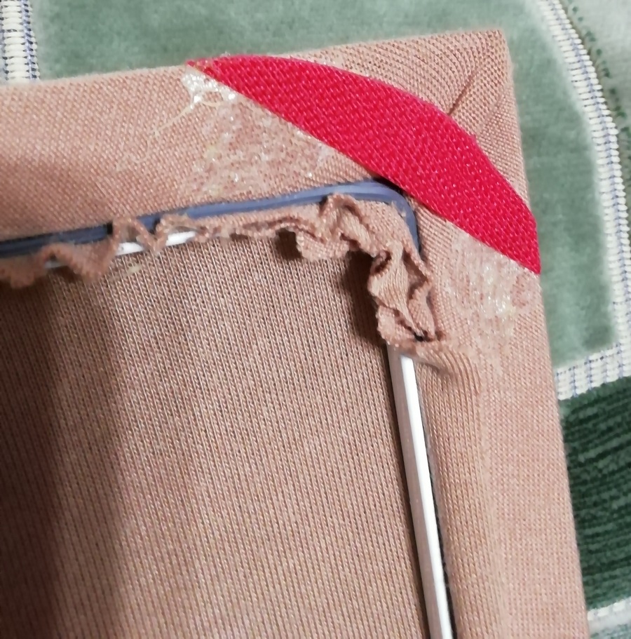

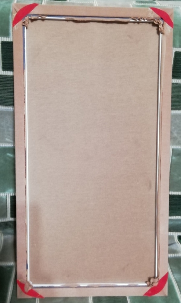

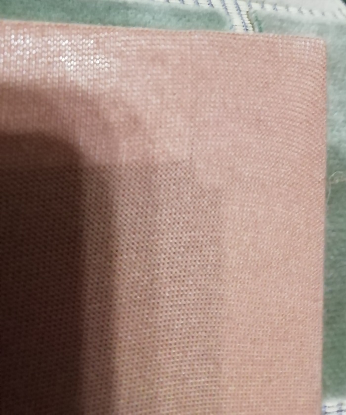

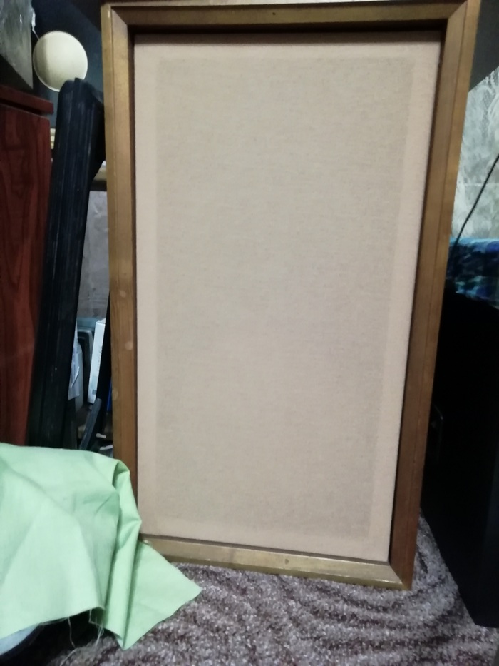

Утром, пока собирался на работу, сделал несколько фото, тех самых грилей.
Когда установлены в акустике, не так явно видна рамка. Но тут всё зависит от полёта фантазии. Можно раскрасить хоть фломастером под цвет ткани. Либо пульнуть с аэрозольного.

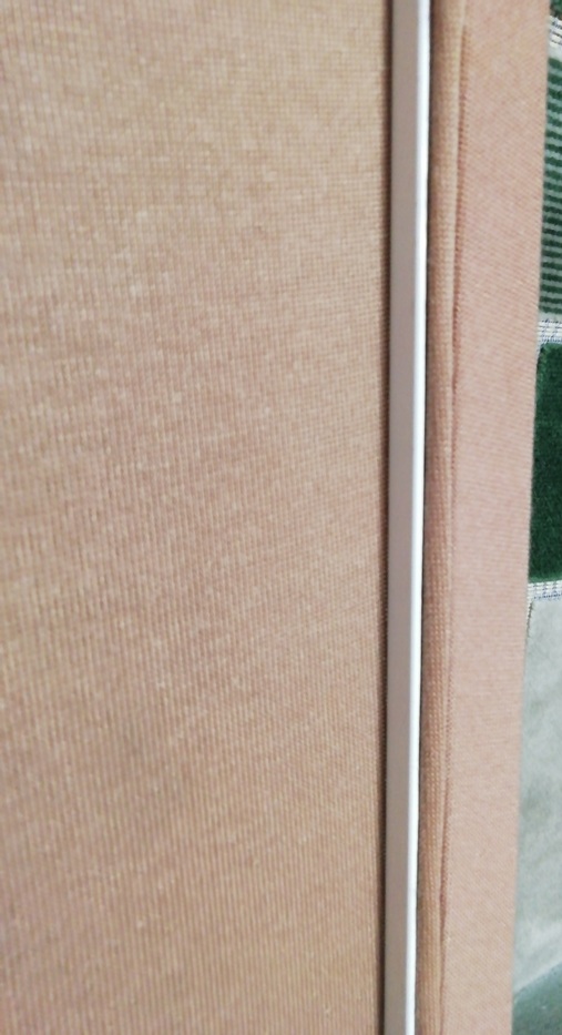

Видна конструктивная особенность этих рамок. Но это если вглядываться в "конструкцию" как в бездну. А если походя....
Ну и реверс грилей. Мне ткань не нравится, поэтому пока заниматься этой "неаккуратностью" не стану.
IMG_20210315_062716.jpg IMG_20210315_062720.jpg IMG_20210315_062724.jpg IMG_20210315_062733.jpg
Попробовал диагональное воздействие. Кручение винтом. Держится устойчиво. Без поскрипывания и смещений деталей. Для гриля самое оно. Вот с цветом комплектующих, тут да. Покраска будет необходима.
Фломастеров не хватит. Аэрозоль или кисть, особых проблем не вижу, мелкие огрехи скроет ткань.
Красные полоски - это резинки удерживающие ткань пока клей не схватит?
Дребезга конструкции нет?
Ссылку на магазин можно? Чтобы понять как эта хрень называется, чтобы подобную проще искать.
А как рамку лучше крепить к корпусу?
Это вторая часть липучек. Крючки. На колонках пятаки с петельками.
Я же написал:
А когда просто прислонены на липучках, то уж тем более.
На липучках. Напротив косых красных на гриле, на корпусе пятаки. Фото сделаю.
Я тоже пробовал на липучках, кстати, подсмотрел это у буржуев на старых Тандбергах, они не погнушались таким примитивом. Держится - трудно оторвать.
Но образуется небольшой зазор, не знаю, имеет это значение или нет. Зато просто.

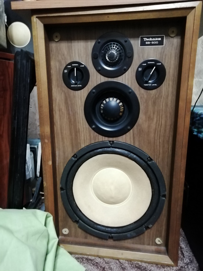

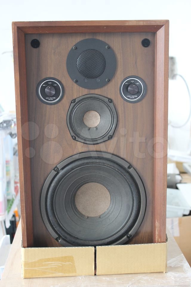

Прикупил "Toshiba SS-37". Конструкция и внешний вид один в один с упомянутыми выше Техниксами. Но без грилей. Вероятно буду делать такие же.
Просто для примера
Это Техникс. по углам липучки.
Тошиба. Чуть ниже, чуть уже, менее глубокая.
