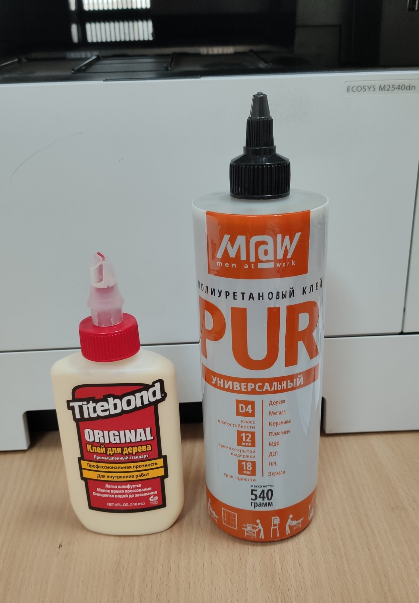

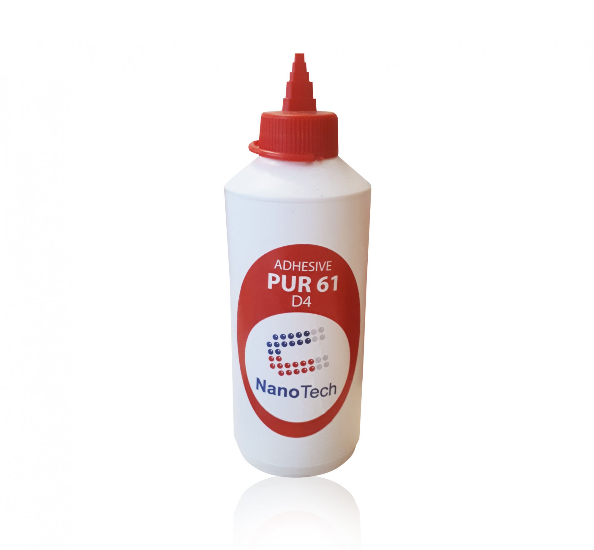

ПУР kleiberit 501 или аналогичный
Мурлычева 37, Ростов на Дону , магазин для мебельщиков, масла,краски, клей . У них брал такойПосмотреть вложение 11776 аналог , работает не хуже.
Купил здесь такой:
Пур для плит. Тайтбонд для деревянной рамки.

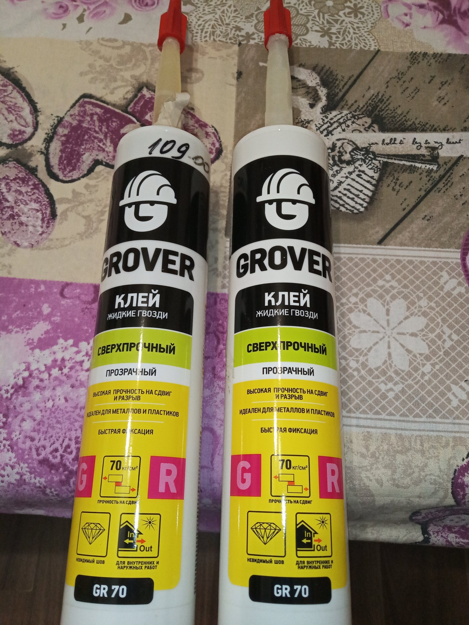

Сразу не прицепилось.
Такой пойдет?

Такой пойдет?
Тайбонд это отличный клей! , можно сказать один из лучших для дерева , я им много работал, а полиуретан по фигу какой, он и в Африке полиуретан. Только учтите- полиуретан при склейке довольно сильно расширяется, нужно хорошо зажимать
Применил сегодня полиуретановый клей. Впервые в жизни.
Впечатления: не воняет - это огромный плюс; расширяется довольно сильно - немалый минус. Вылезающие излишки клея норовят загадить всё. Только успевай салфеточками махать, иначе потом хрен очистишь.
Вопрос: как долго сохнет полиуретановый клей между плитами ЛДСП? День? Два? Неделю?

час - полтора от температуры , если тепло даже через 45 минут обрабатываю детали , если спешка какая то. "Только успевай салфеточками махать" - не растирайте выползающий клей , труднее очищать тонкий слой , дождитесь полимеризации (вспенится) и срежьте , как с пеной в общем то. Свежий очищается промывкой для пенных пистолетов , застывший на руках ничем , только пемзой.
