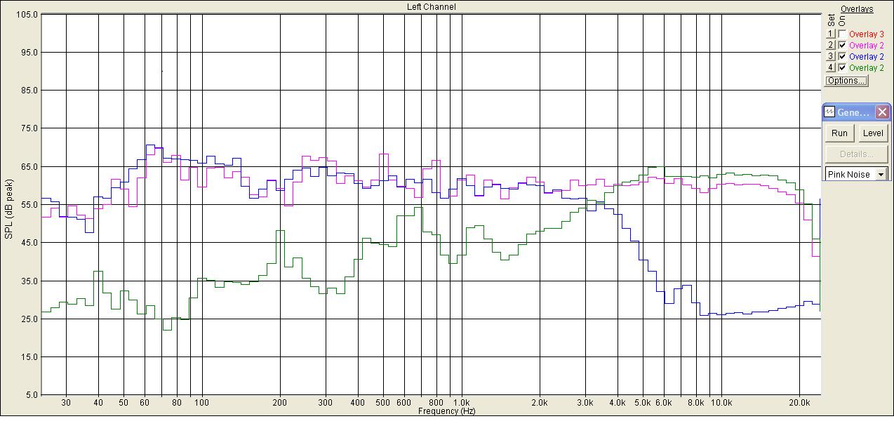

Да простит меня уважаемый АБ. Спёр с АПа его измерения.
2А-14 в шаре 300 л зелёным.

..........................................Ахренеть, чуть не подавился. Пока писал, поднимаю глаза- вижу свои же замеры, в том самом шаре....
То, что красным, это Алтек, его привезли вместе с 2А14. 2А14 -зеленая ачх, там ровно с естественным спадом.
2а14 номерные все, их сделано мало.

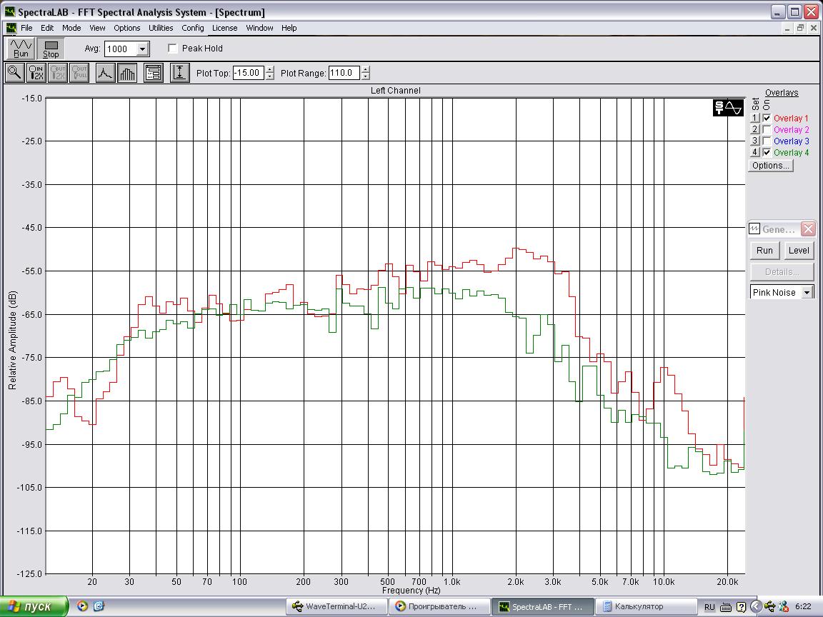

Ну вот, наконец то притулил на тот же ящик БИГ НХ-301.
Fs у него 25.5 Гц. У другого 24.5 Гц.
Картинка растянута на НЧ как предложил Александр.
Чутьё у БИГа похуже. Картинка поднята вверх до уровня АЧХ Пишки (сиреневая кривая) регулятором громкости на усилителе.
Как видите, спад на НЧ у БИГа медленнее.
НЧ полка приличная, ровная.

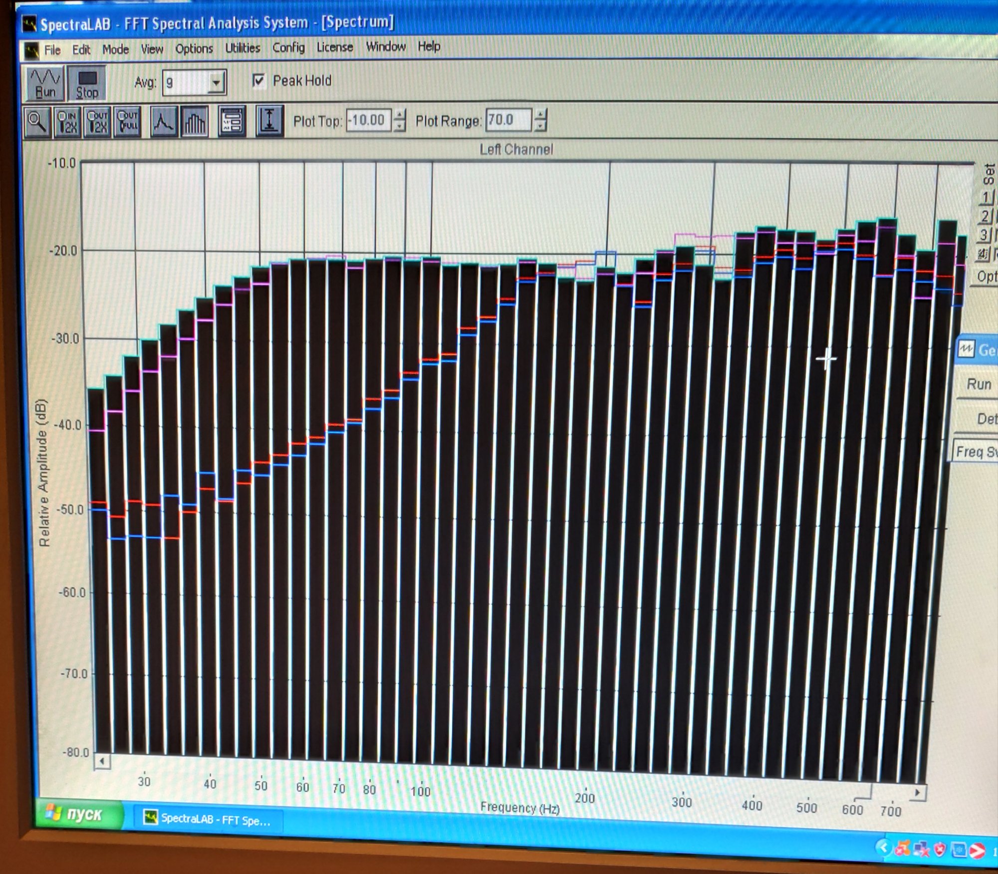

Нужно совместить линию шкалы с полкой, а ещё нужна z кривуля либо цифра резонанса в оформлении. Без этих двух моментов считать не получится. .
Цифра резонансной частоты в оформлении будет потом.

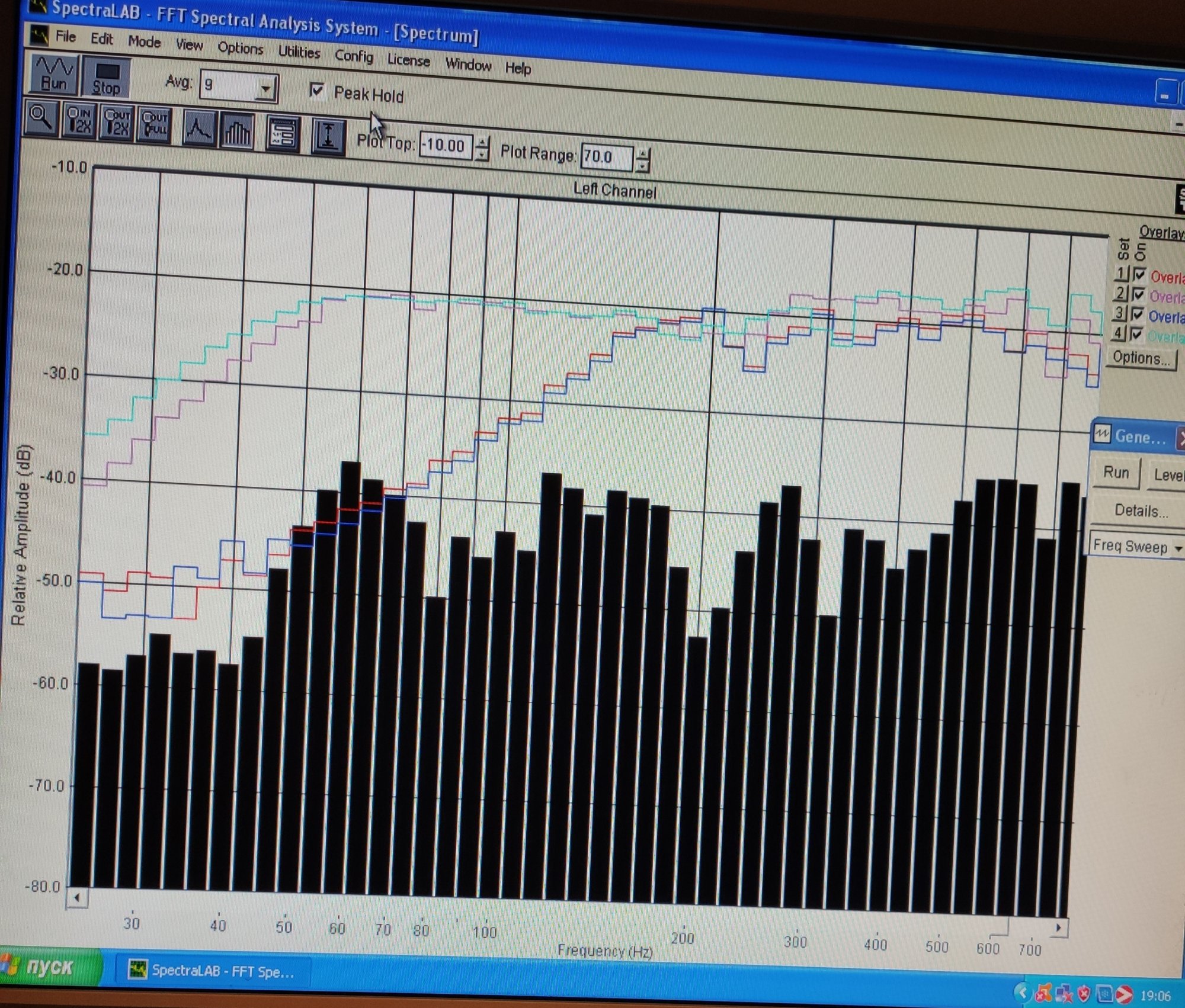

Сейчас АЧХ на расстоянии ровно 1 метр от плоскости динамика. Первая АЧХ была в ближнем поле, т. е. на уровне плоскости динамика.
Вид забавный. Комната
влияет! Да ещё как!

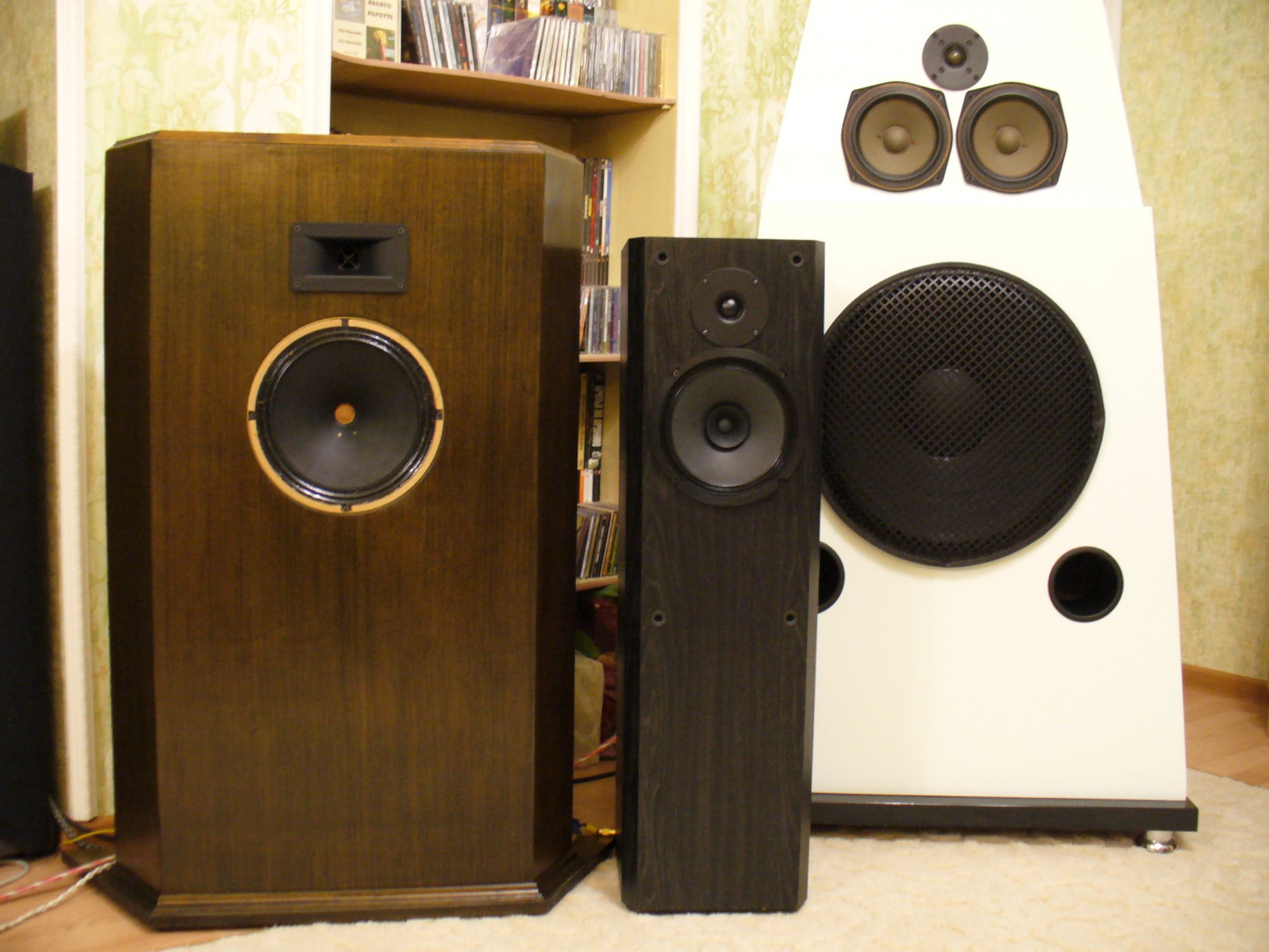

Нашел АЧХ трехполоски на 18" кирзовом профи динамике, паре мидов Браун и пищалке Пеерлесс. На фото они белые справа.
Обратите внимание на сшивку басовика и средника. Ну и на суммарную .

Смысл понятен. С 18" самого низкого баса типа нет, но все довольны, так как баланс смещен на НЧ, и 60 Гц лупит за всех дурных...

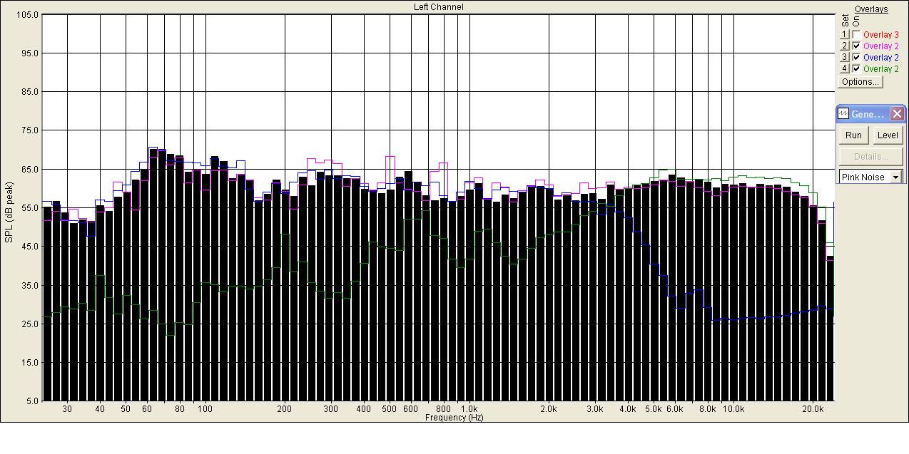

Я полосу показывал, тянут они эти килогерцы. И что?
Какие очки? Эти динамики позиционируются производителем как НЧ - СЧ. Они и должны тянуть.
