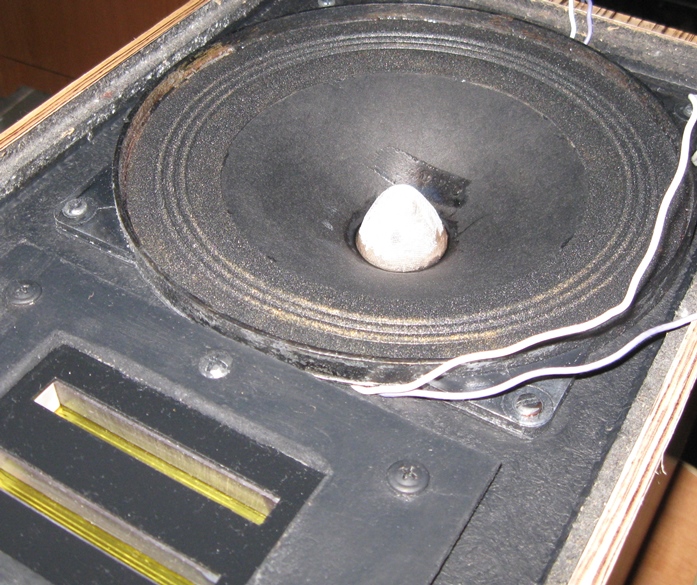

на последнее фото окрашен, даже подвес красил, но это уже лишнее:
А рупорок-то зачем отрезали? Из восьмёрки без рупорка нормальную середину сделать - надо быть весьма крутым разработчиком. Даже у него проблемы с диаграммой будут. С 25-ой катушкой вообще шансов нет.
Спорить не буду.
Делал чтобы убрать высокие частоты. Для "НЧ/СЧ" теперь он стал больше подходить. Сверху стоит 10 ГИ:

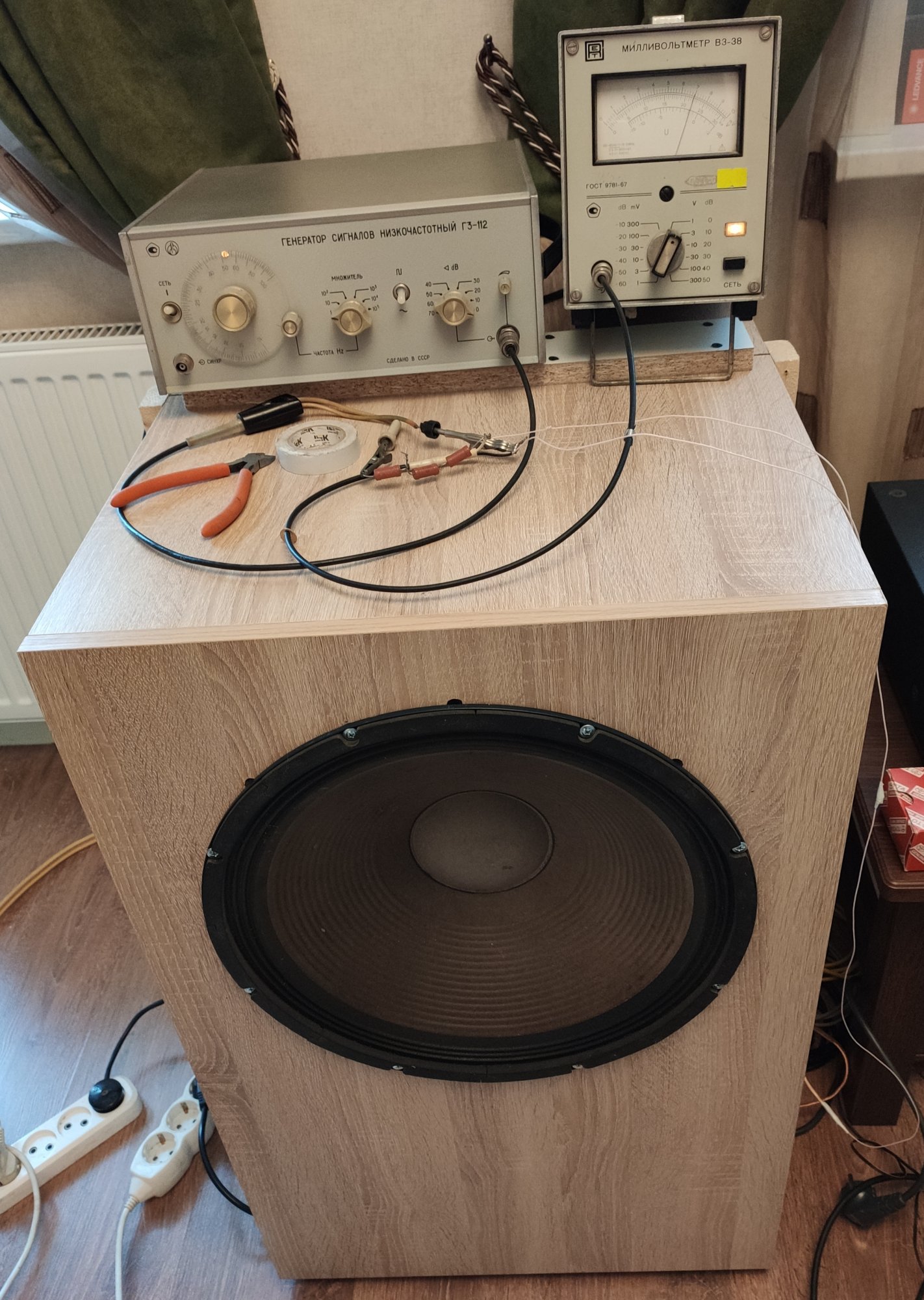

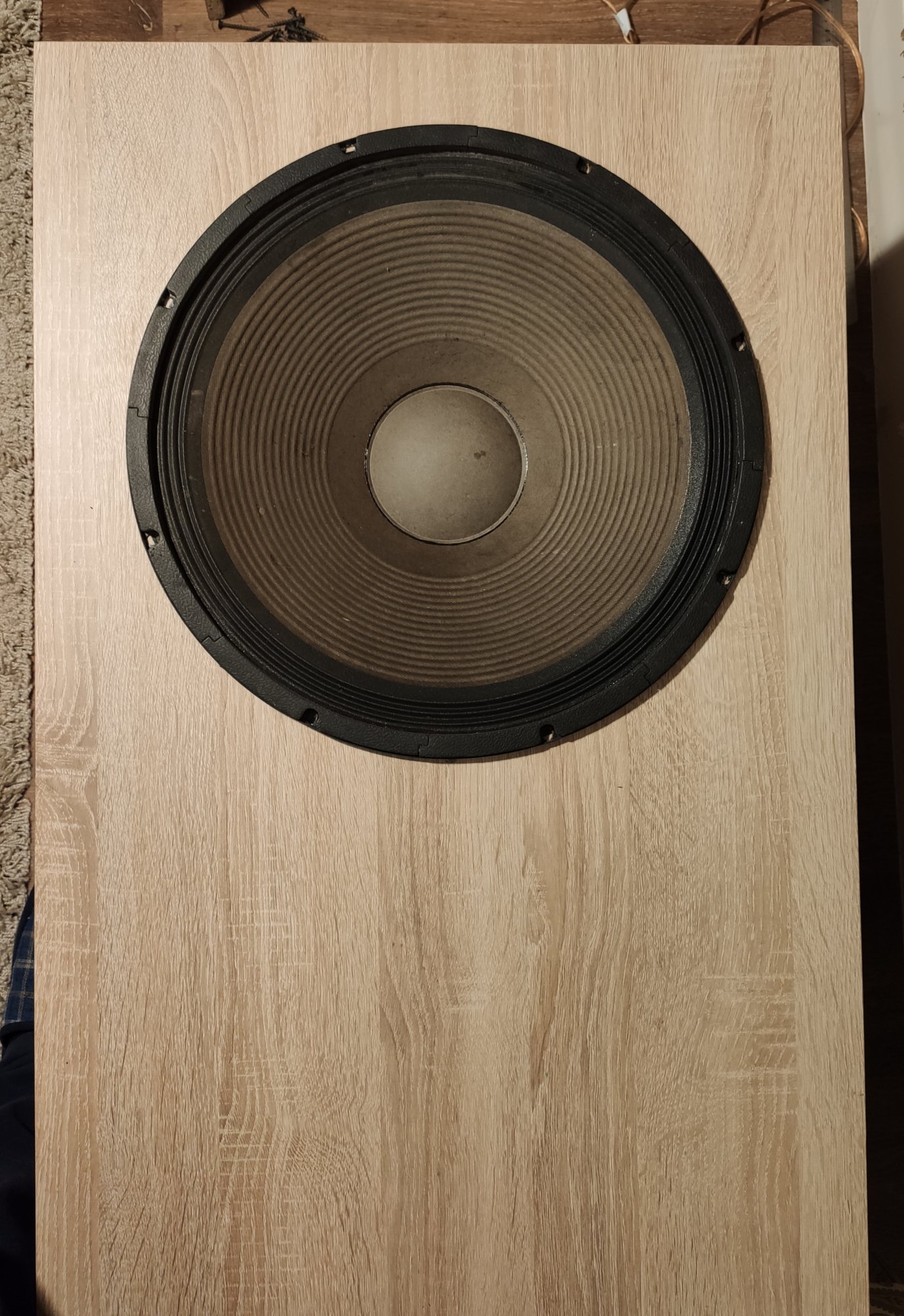

Хочу продолжить тему выходного дня.
Соединил задними сторонами два 115-ти литровых корпуса.
Дыру от одного динамика закрыл. Получился ящик под 230 литров объёмом.
В него установлен НР-15.
Первым делом проверил резонансную частоту в этом объёме.
Резонансная частота получилась 52 герца. И что делать, применять этот дин или ну его?
Я бы сказал - ну его.
Такой огромный ящик, а результат смехотворный.
Огромный ящик не пугает.
Со временем эти динамики можно будет заменить на более низкочастотные.
Благо многие проф пятнашки легко ставятся на ту же дырку.

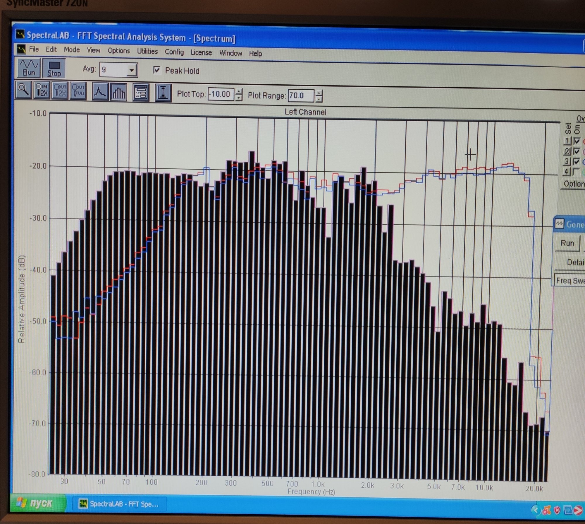

Мои сканы дают 53 Герца. И как-то........вполне. И нас колышет не только резонанс, а форма отдачи в виде ачх , которая у ящика плавно спадающая, отчего и на 50 и на 40 и на 30 чего-то себе вполне слышно. А комната навалит остального. В чем за эти дни убедился по полной, c инверторами на 55 Герц, звук такой, словно саб работает. И гула нет совсем, а контрабас просто живой . Удачно срослось.
Размер ширины морды лица ящика нам микрофон укажет, на разной дистанции: в упор, на метре и на полутора-двух, где уже комната рулит. И увидим. есть там обвал или нет.
Каждый первый, мечтающий втащить пятнашку в каморку почему-то не желает повторить себе Танной Кентерберри 15, у которого размер оформления соотвествует размеру динамика. А потом чешется репа, почему нет баса от такого большого динамика.
В общем продолжу исследования.
Поключу комп, гляну АЧХ.
Выводы потом.

Вот Пиша в ближнем поле.
Не супер, но вполне съедобно.
Ящик 230 л. Совсем пустой.
Взбрык на средних частотах может быть связан ещё и с ящиком.
Надо опробовать второй динамик.
Ну да, съедобно. А если установить ФИ с настройкой ниже на 1/3 октавы, то будет ишшо лучше и спад на резонансной частоте динамика будет не 12 дБ, а всего 3 дБ. А спад 6 дБ будет на частоте -1/3 октавы, то есть где-то около 30 Гц.
