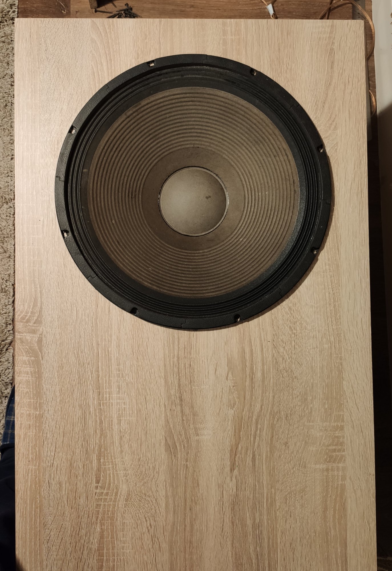

Я сейчас пытаюсь некий корпусок временный соорудить для НЧ, чтобы нормальные заготовки не портить.
Он должен быть чуть меньшего размера, чем тот на который детали есть.
Сгорожу, звукопоглатителем набивать буду и смотреть что с резонансной частотой динамика получится.
Цель - определиться с объёмом корпуса.

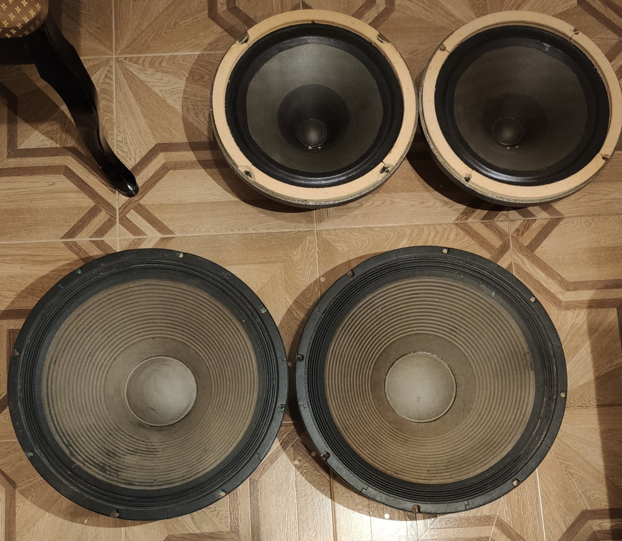

Я сейчас, занимаясь коробочками, нашел забавные динамики. Это БИГ. Fs на воздухе без АО 24.5 Гц. В ЗЯ - 50 Гц и ниже не желает.
Может быть кто знает что с ними делать кроме продажи?
Может быть кто знает что с ними делать кроме продажи? Посмотреть вложение 11333Посмотреть вложение 11334

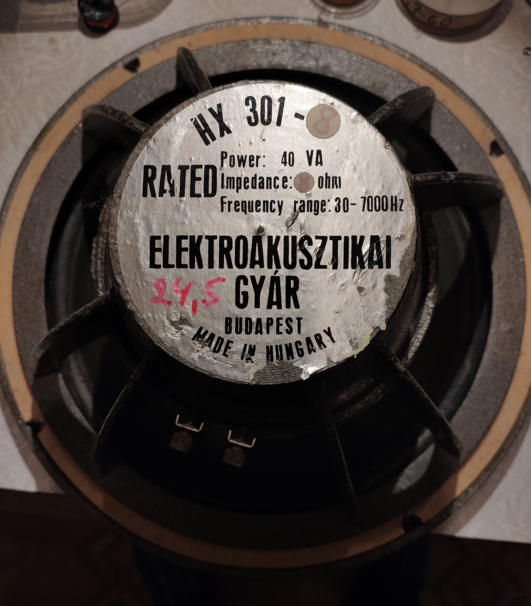

Про БИГ НХ-301 кто-нибудь что знает?
В коробку или в топку?
А кто этот великий? Он маг?
Очень грамотный специалист, не болтающий лишнего. Владелец огромной базы по замерам всех динамиков.(по моим впечатлениям, конечно)
И такой Волшебник здесь реально есть?
Я в Петиной теме их АЧХ выкладывал. Там от 50 до 400-т Гц все хорошо. На 400 - 500 горбина.
Люди их используют до 400-т герц.
Мне интересно как их ниже 50 герц заставить заработать? Это вообще возможно?

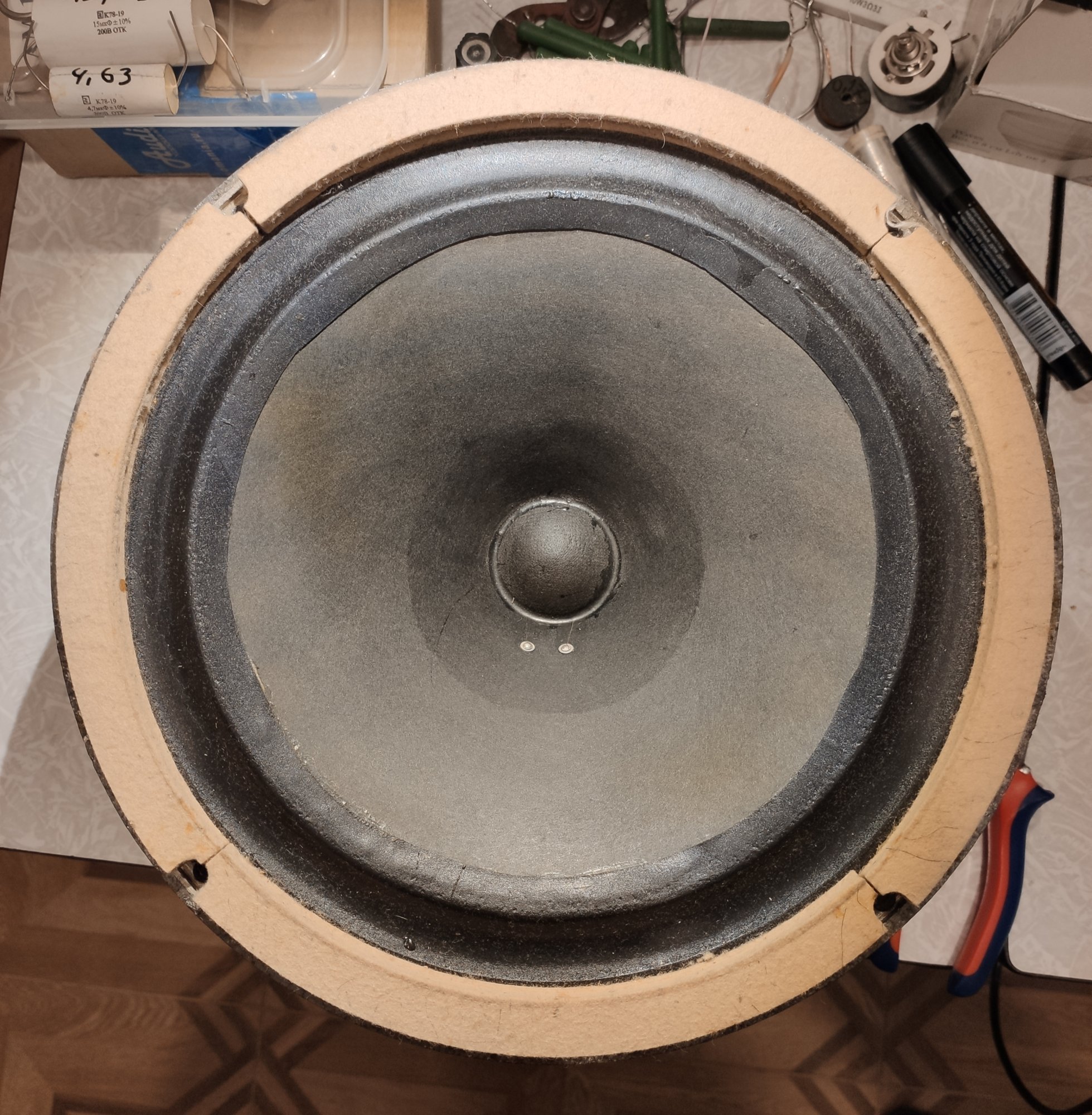

И вот они герои дня!
Побитые жизнью, но живые.
Сейчас переверну.
Выглядят, конечно, простецки.
Но, говорят, это не мешает им нормально работать.
Кстати, если устроят, им надо будет покрасить диффузоры в радикальный чёрный цвет.
Кто подскажет как и чем?
Ещё вопрос. На БИГах пишут, что они работают с 30 герц. Это у них на задах написано.
А в ЗЯ 115 л резонансная с 24.5 поднимается до 50-ти.
Им что, тоже 200 литров надо?
И без них понятно что добротность высокая. Как не трудно догадаться из-за неподходящего (дохлого) магнита. Поэтому они так бурно реагируют на ЗЯ.
Попробую угадать: неужели опять 0.7. Это лучшая добротность для динамика. Радуйтесь, Вам повезло. Ну а 200 литров мелочь по сравнению с такой удачей.

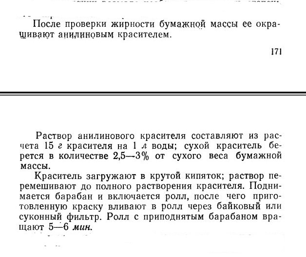

чем и как покрасить диффузоры?
Анилиновый краситель для хлопчатобумажных тканей, в порошке, продаются в магазинах тканей. Готовить, как написано в инструкции. Красить распылителем. В отличие от всякого дерьма - туши, гуаши и принтерных красок не создает пленки на поверхности бумаги.
Анилиновый краситель использовался в СССР при производстве динамических головок.
Вот так было в 1965 году.
Спасибо. Это реально ценный совет.
Есть T&S параметры пары таких БЕАГов идеальной сохранности (в составе контрольных агрегатов на хранении №1 и №2):
прм ........ №1 ............ №2 ............ №3
Re .......... 3,74 ............ 3, 72 .......... 3,33
Fs ........... 46,3 ............ 38,0 ........... 31,4
Qms ...... 4,18 ............ 4,03 ........... 3,13
Qts ......... 0,53 ............ 0,45 ........... 0,335
Qes ........ 0,617 ......... 0,502 ......... 0,375
Vas ......... 110,6 ......... 154,3 ......... 228,2
SPL ......... 94,6 ............ 94,3 ........... 94,8
Mms ...... 36,25 ......... 38,9 ............ 38,56
Гр-ль №3 в течение 20 лет "воевал" на всех доступных мероприятиях, но выжил и будучи изрядно "растоптанным" имеет TS параметры ближе к Вашему экземпляру, на него и нужно ориентироваться (это в случае не ремонтированного динамика).
