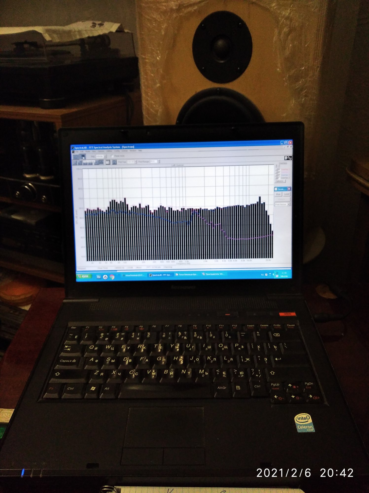

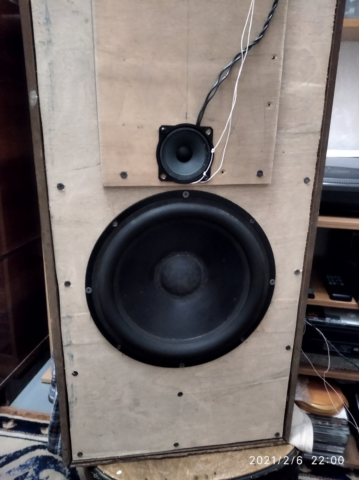

А насчет 30ГД-2 и его неспособности сыграть женский вокал- а вы включите динамик и послушайте, откинув мысли про басовик. Тут недавно получилась двухполоска на таком утюге, что 30ГД-2 в сравнении с ним соловей.
    346.6 KB · Просмотры: 153
    302.9 KB · Просмотры: 159

Наконец-то прикупил пару досок, буду делать оформление для ШП себе любимому. Будет 2-х полоска, первой полосой пока послужит сабвуфер от музыкального центра. Раздел не выше 150-ти. Отсниму и выложу как-нибудь.

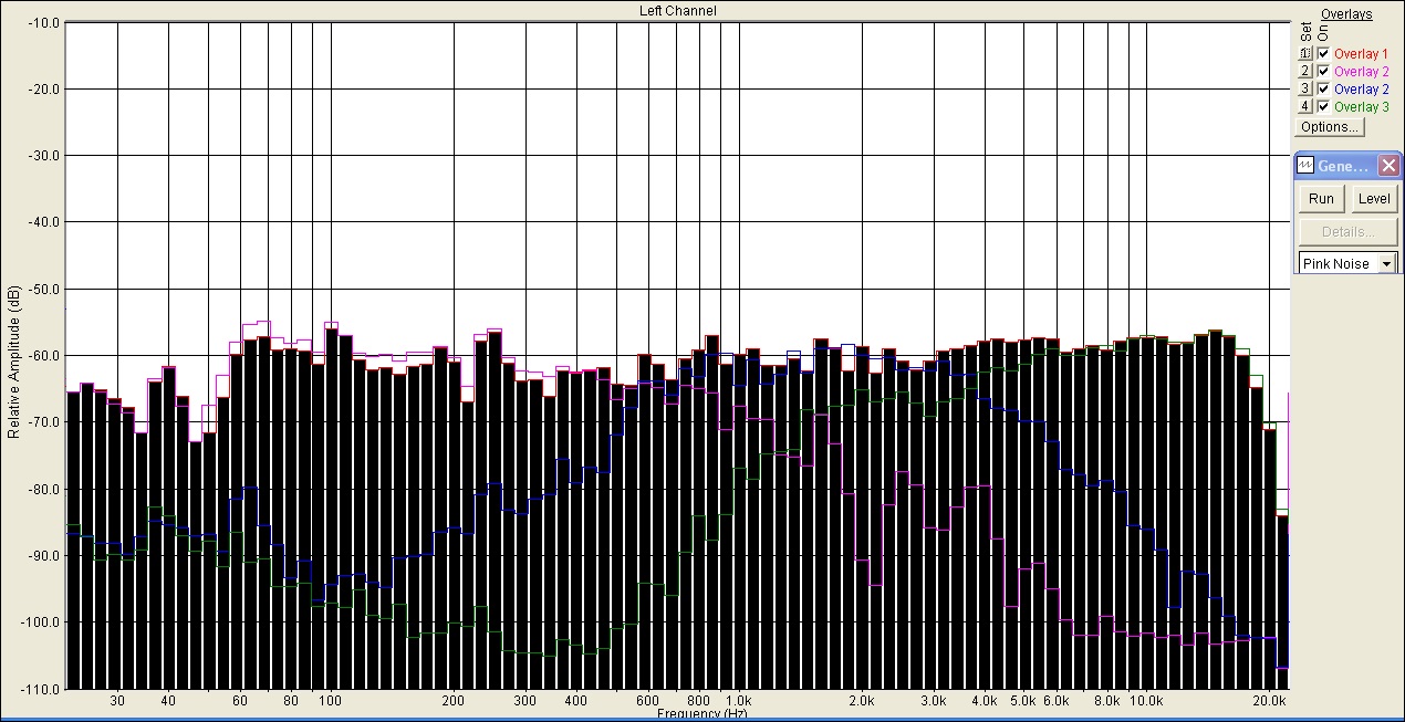

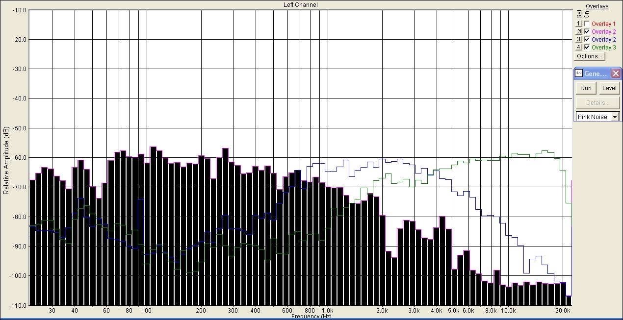

Реальная колонка о трех полосах на базе 30ГД-2, которая при желании переводится в две полосы легким движением руки. Кому надо, увидит в этих картинках то, что надо.
Вдогонку скажу, что трешка в такой идеологии при полностью отрубленном среднике продолжает звучать не сильно хуже, просто звук мягчеет. Потому что каждый динамик в своей полосе звучит МУЗЫКАЛЬНО. Чего и вам желаю.

Пищалка способная подхватывать с полутора будет иметь такой завал вверху, что будет казаться среднечастотником. Высоко игающим, но тем не менее. Это на слух. Измеренная частотка при этом может быть какой угодно. Так всегда, исключений не бывает. Достаточно всего лишь взять такую пищалку и сравнить простым перекидыванием проводов. Высокие конечно есть, но с существенным спадом. Потому что купольник в принципе узкополосник. Где будет эта полоса - выбирает разработчик. По желанию слушателя (покупателя). Потом можно её называть как угодно, супертвитером или сабвуфером - без разницы, если сделан купольный средник - он им и останется.
С диаграммой та же история. Её (вот ведь неожиданность) тоже выбирает разработчик при конструировании. Хотите узкую - пожалуйста, хотите широкую - тоже можно. Только совсем ничего не понимающие граждане считают что от разработчика ничего не зависит и все динамики одинаковые, отличаются только размером. Выбора нет: берём динамик по-больше - будет басовик, по-меньше - середина, совсем маленький - пищалка. Думать не надо и параметры не нужны. Для такого потребителя выпускают динамики без параметров, указывая только размеры и ещё пару не несущих полезной информации цифр.
