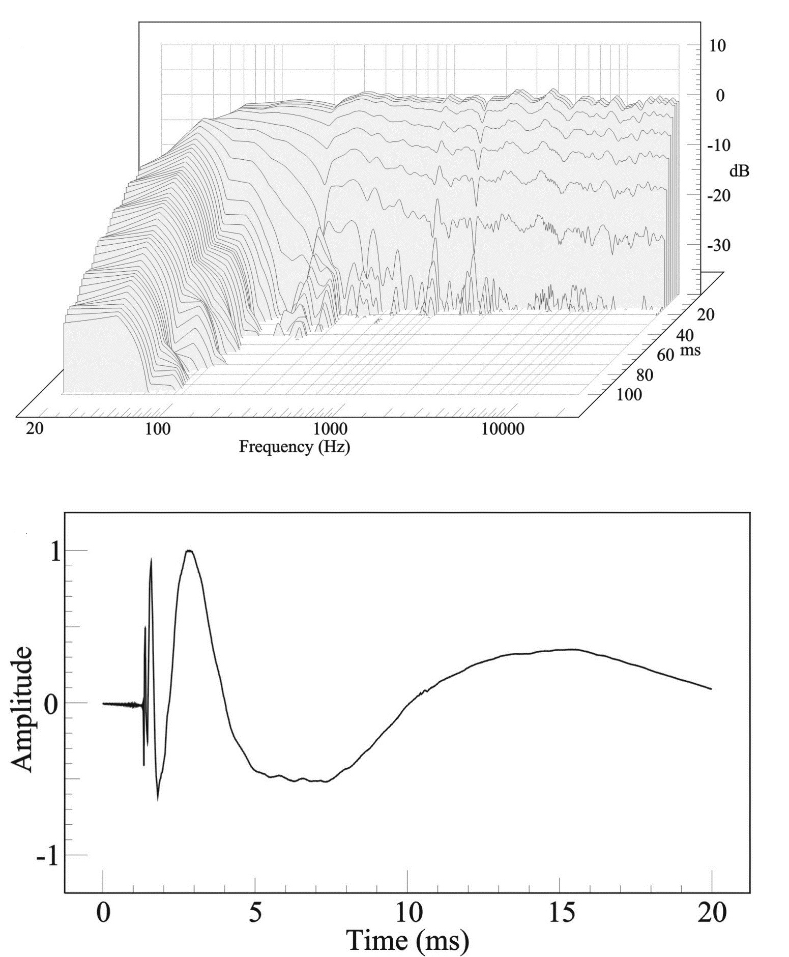

Толя, вот не ради спора, а токмо, что бы приблизиться к Истине :) :
Это ещё более-менее "приличный" ФИ. "Хвост" не плавает по частоте и "пузырь", про который Александр говорил, по - 25 db от "полки".
А Вы, если не трудно, можете привести пример "водопада" хорошо настроенного ФИ?

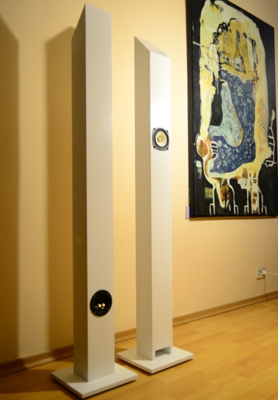

Zigmahornet Speakers with Fostex FE103E
Такая штука у меня неплохо играет.
Приводит гостей в изумление, когда они осознают, что звучат эти узкие столбики.
ЧВР однако.
Трудно догадаться! Поясните... Какие такие задержки?
Вот и Александр написал что затягивается. У молодых и неопытных любителей часто бывает. Потому что им всё равно с чем и как .... ковыряться.
Причём от возраста не зависит. Попадаются даже неопытные пенсионеры.
Немного поясню. Любой динамик медленнее сигнала. Во всяком случае того, что записан в фонограмму. А на сколько медленнее зависит опять же от конструктива самого динамика и от оформления. Каждый выбирает уровень торможения по желанию.

Но если Вы такой "опытный", как себя рекламируете, то должны знать, что передний фронт определяется не низкими частотами, там где работает ФИ, а высокими. И время задержки определяется именно высокими частотами.
