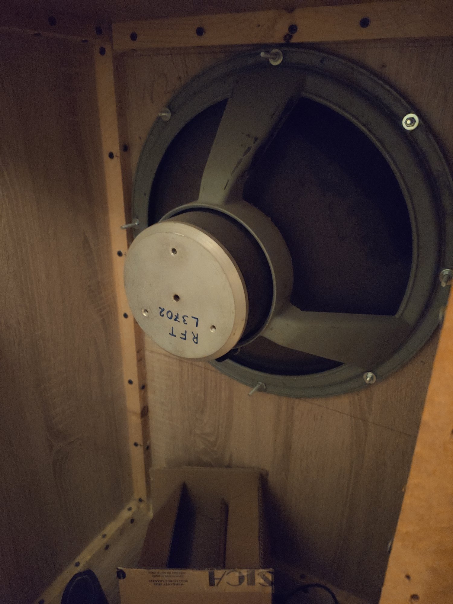

Это из Вермоны, диаметр 40 см.
Почему залитый магнит в мусорку? В те далекие времена (когда в магазинах продавали 10 МАС и RFT) делал такой опыт: подключал к клеммам динамика малогабаритную лампу накаливания и стучал по диффузору. При ударе по диффузору RFT лампа вспыхивала намного ярче, чем у 10гд-30 и 25гд-26.

Можете не поверить, но эта штука с пентодным усилителем с R вых 20 Ом работает с 30 Гц. Работает в ОЯ 115 литров. Динамики размяты до Fs без АО 37 Гц. Разминал С. Сергеев.
Это гигантский ящик внизу гудит. Ещё не известно с каким давлением на 30-ти. Причём все понимают что ещё и резонанс прёт.
Уберите все стенки кроме передней, доведите R вых до 0 и когда получите на 30-ти хотя бы 93-94 дБ от 1 Вт, при полном отсутствии выброса на резонансе, тогда и узнаете какой динамик годный. То что у Вас сейчас - 3-й сорт не брак.
Ящик для 40-ка см динамика маленький. Естественно без боковых стенок ничего не получится, т.к. резонансная частота динамика в нем снижается за счет массы присоединенного воздуха. Т.е. снижается именно резонансная частота динамика, это легко видно по измерениям.
А насчет того, какой сорт... Такой ящик хорошо добавляет низов, работает от своего усилителя и режется активным фильтром не выше 100 герц. Гудения при этом не слышно. Воспринимается на слух приятно, многие москвичи такой фокус используют.
И я не уверен, что Ваши высокосортные динамики ( и не дешевые) на слух воспринимаются намного лучше такой хрени.
Ещё такой ОЯ не требует вложения денег, совсем. А это тоже плюс.
Ящик ничего добавлять не может кроме гула на своих резонансах, потому что он пассивное устройство. Москвичи известные любители подмены понятий: типа добавляет, но не слышно. Ну-ну. При этом любой ящик требует вложений. Хотя бы времени на поход на свалку за досками и на прикручивание шурупов.

Основной недостаток этого РФТ бумажный подвес и ЦШ, которые шуршат. На музыке не слышно, но боюсь что развалятся.
