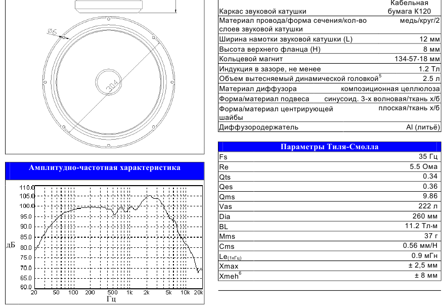

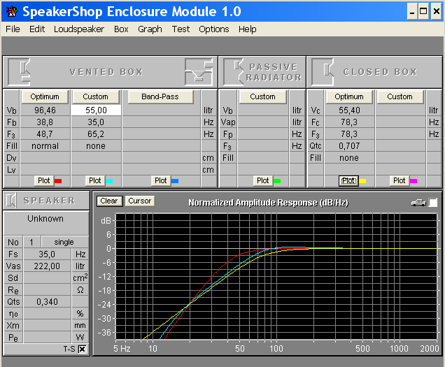

Правильно НОЭМА. В поисковике информации о ней достаточно. Но специализируется она не на любителях, а PRO-фессионалах, нам это не подходит.
М-да. Я когда-то думал купить эти разрекламированные динамики, но надо было заказывать и долго ждать.
Вот из их справочного листка.
Не вдохновляет, а вот прикидка в JBL.
От динамика 12 дюймов хотелось бы большего, чем 65...75 Гц в ящике от 35АС и 50 Гц в ящике из холодильника.
Даже первый попавшийся 100ГДН45-8 получше будет.
Добротность великовата, но для любителей мяса-колбасы в самый раз.
Зато будет бассс, как пишут граматеи.

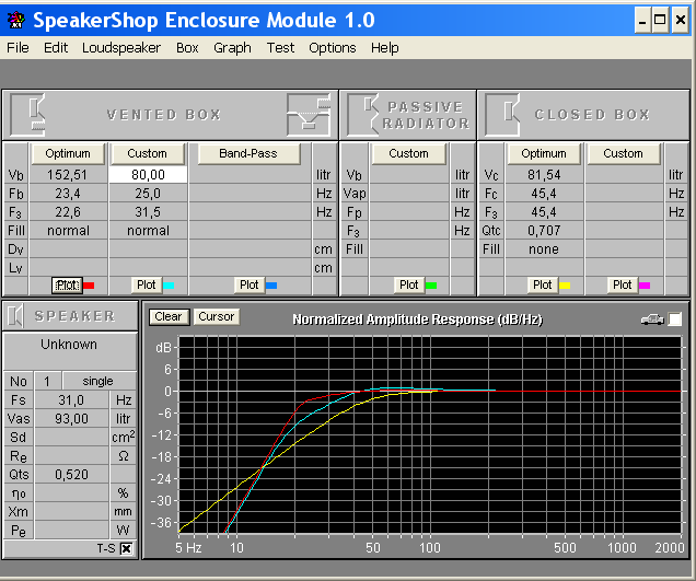

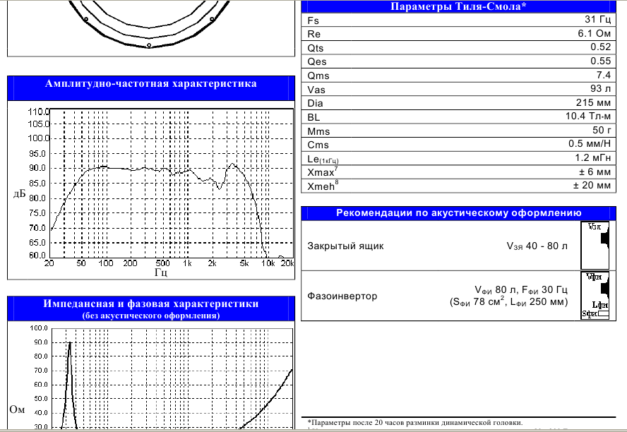

Перешел по ссылкам из Вашего поста. Нашел 300гдн45-8.
Он как?
По виду похож на Вифу о которой рассказал Саша. Тоже двойной магнит и широкий подвес. Но 12". Интересно, там на подвесе резина от покрышки или тоньше?
Не всё ли Вам равно будет подвес тяжелее тканевого в 3, в 4 или в 5 раз.
