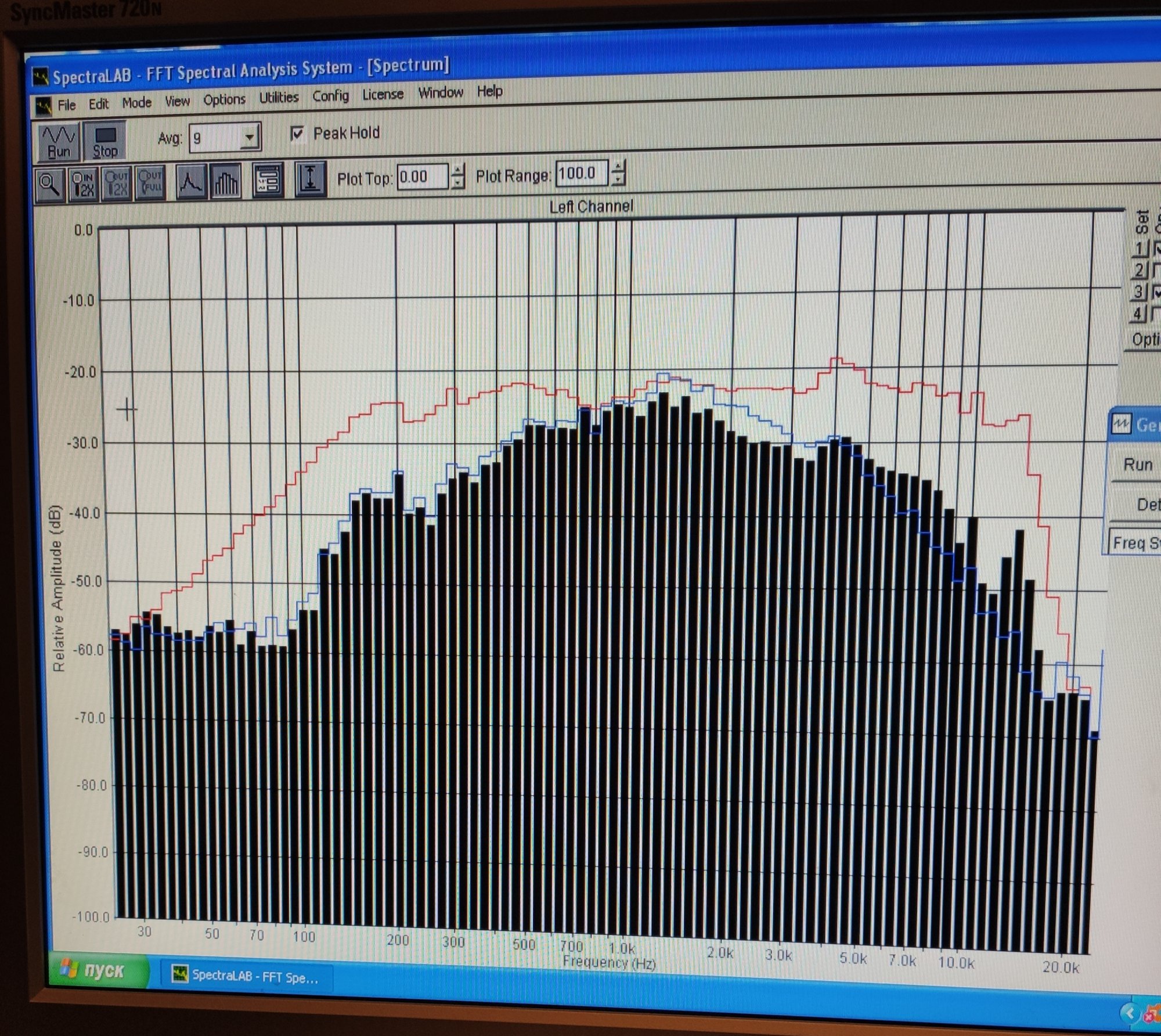

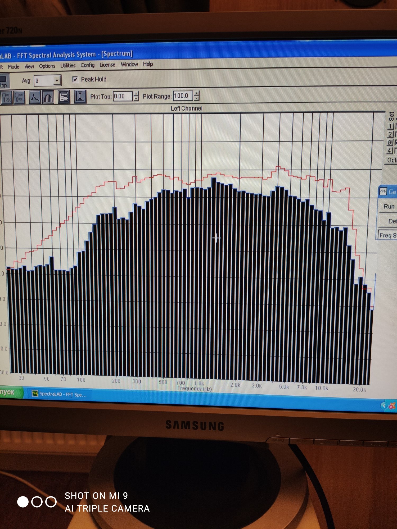

Вот наконец то занялся.

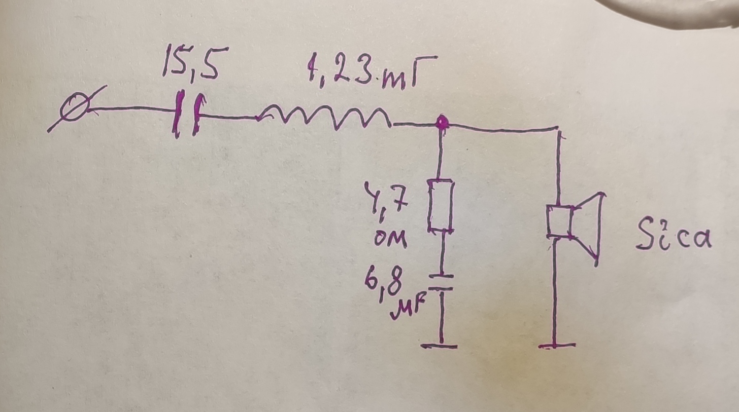

Фильтр 1-го недопорядка и кривая АЧХ (КАЧХ).  IMG_20210207_200002.jpgIMG_20210207_195803.jpg
Что с этим делать? Рихтовать?
Переходить ко второму порядку?

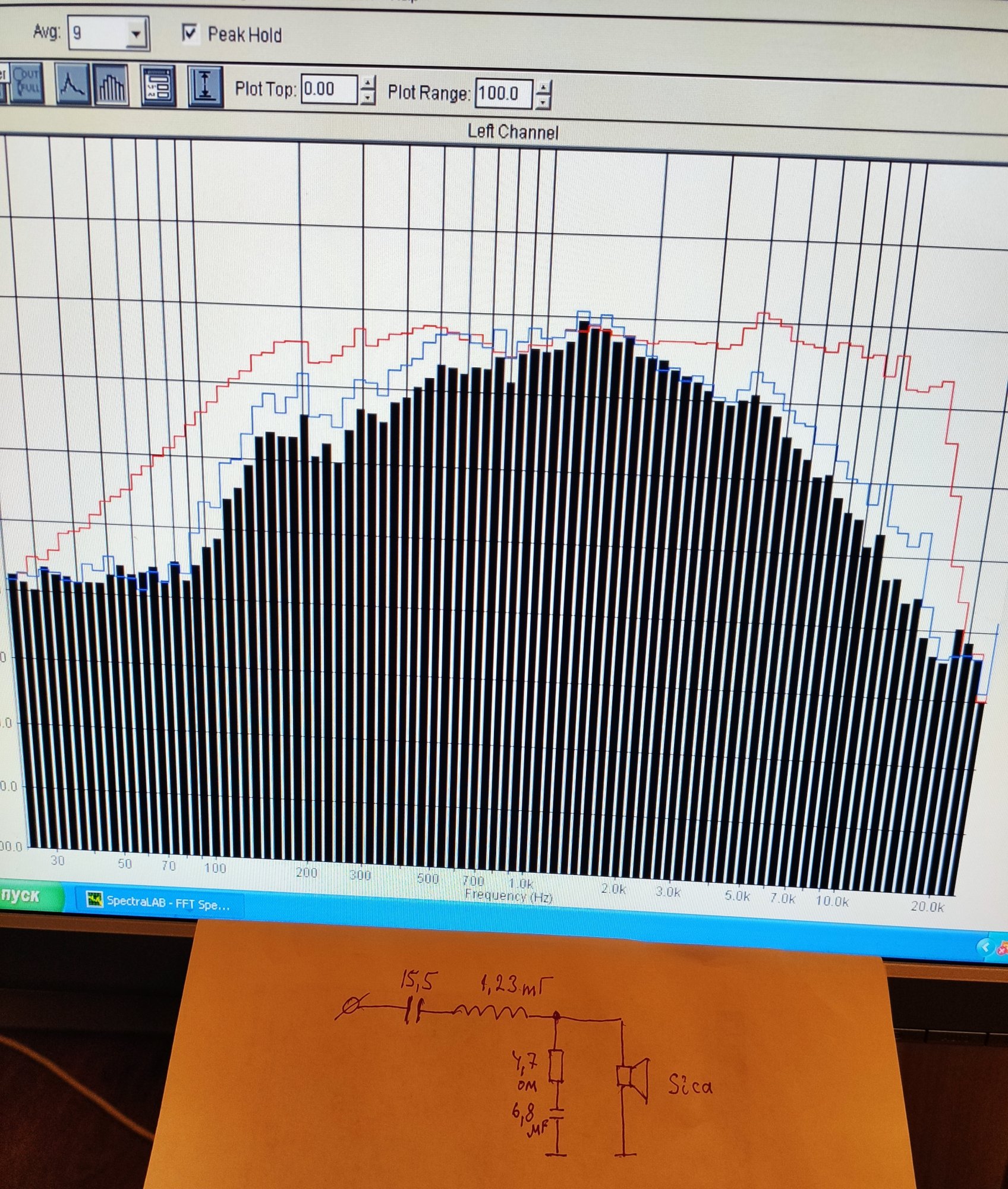

Цобель активизирует загиб на верхних частотах и в большинстве случаев "плющит" звук. Попробуйте без него.

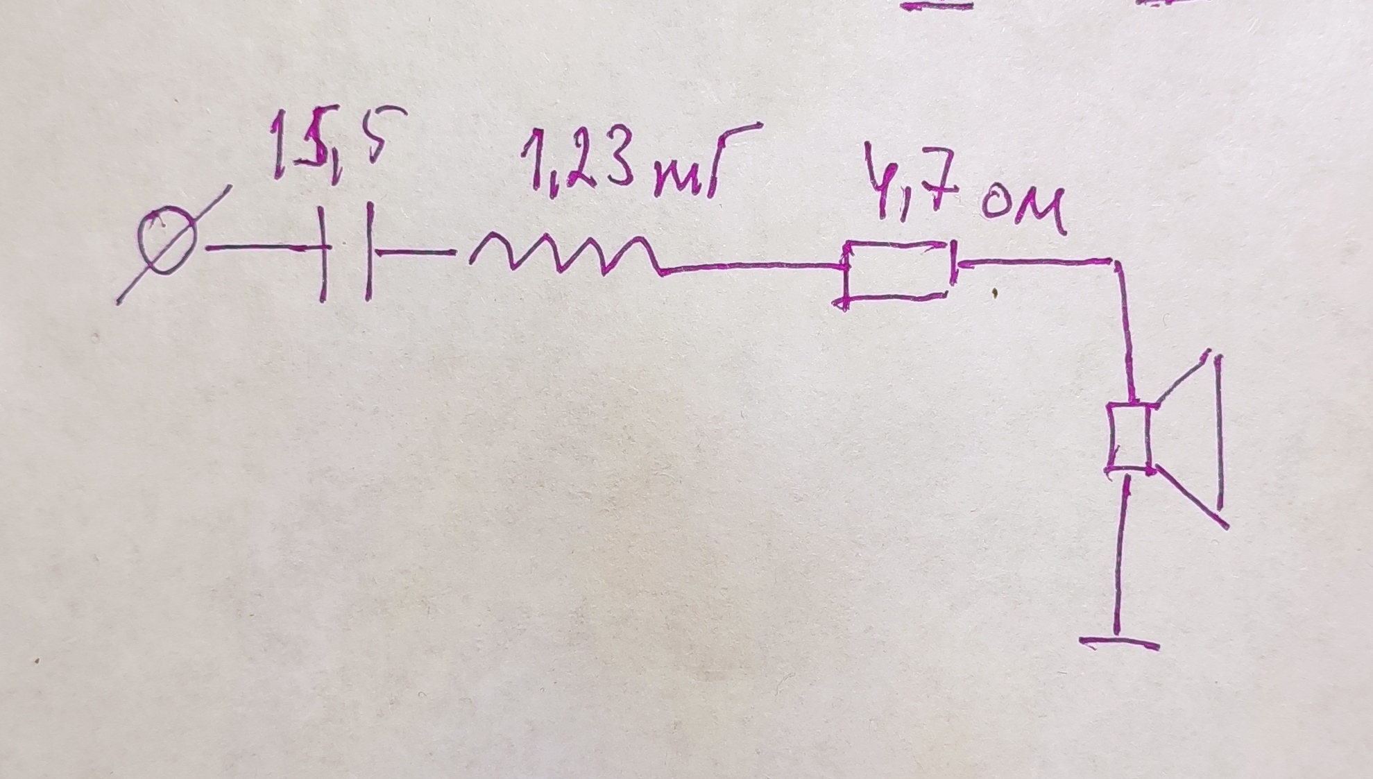

Понятно. Щас воткну резюк.
С резистором 4.7 ома и без цобеля.
Снова ни в дугу.
