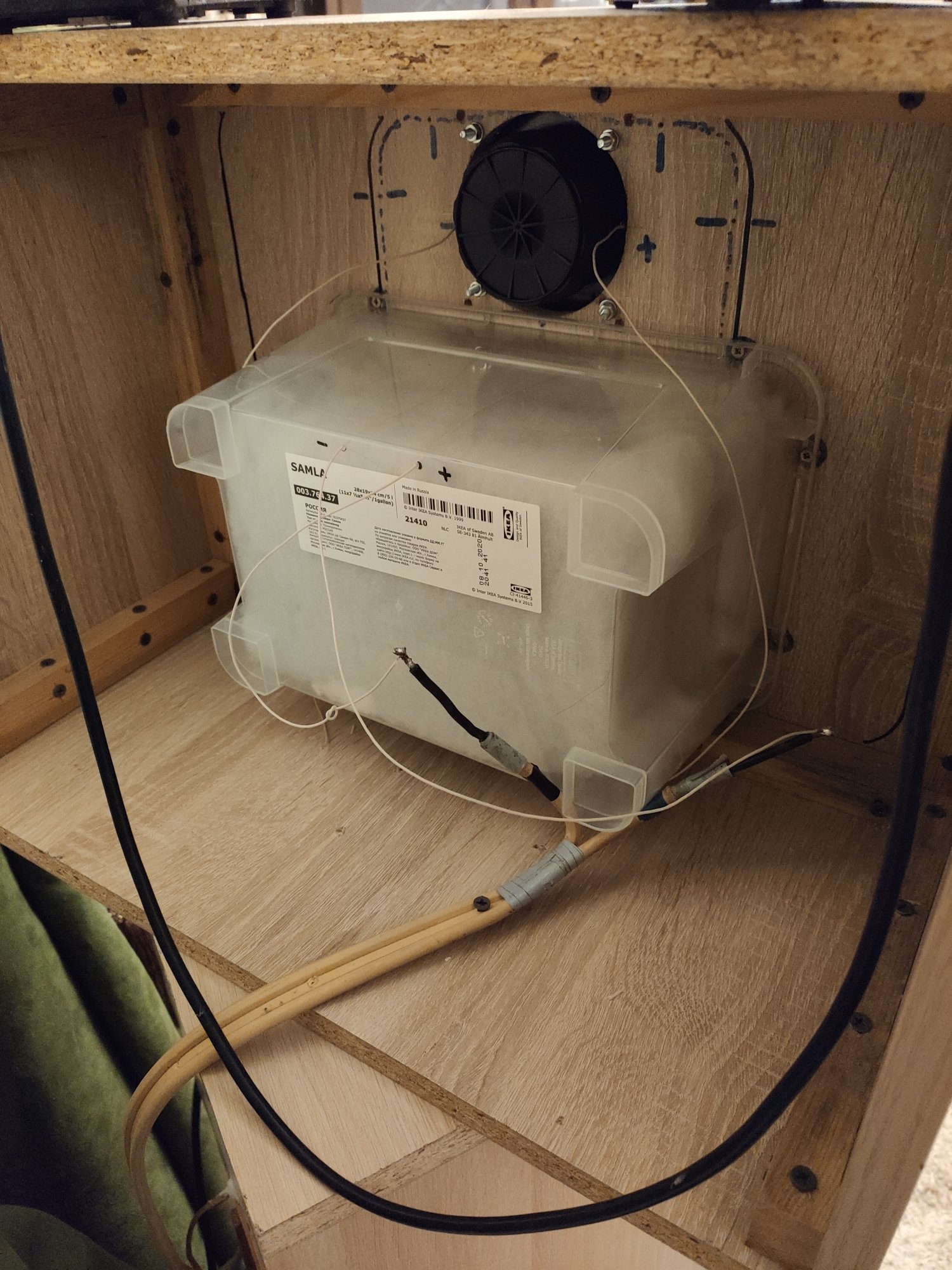

Кстати, посмотрел на свой восстановленный ОЯ, примерил коробочки. Оказалось, подходят в него как бокс для СЧ дина контейнеры из Икеи на 5 и на 11 литров. Я сначала хотел накрыть динамик большим контейнером, потом поставил таки 5-литровый, т. к. Vas у этого динамика 4.6 л, почти совпадает с объёмом контейнера.
Выглядит забавно.
Заполнил синтепоном.
Подключил и слушал без фильтров. Понятно, что играет странновато, но недостатка разрешения не чувствуется.
Кричалки есть. Надо микрофоном тыкать. А так в общем то и не плохо.  IMG_20210206_194351.jpgIMG_20210206_194123.jpg
АЧХ сниму, понятно будет что дальше делать.
Извините, картинки криво вставились. Выровнять не получилось.
Добавлю, подвес динамика тканевый, не сильно жесткий. На свет просвечивается.

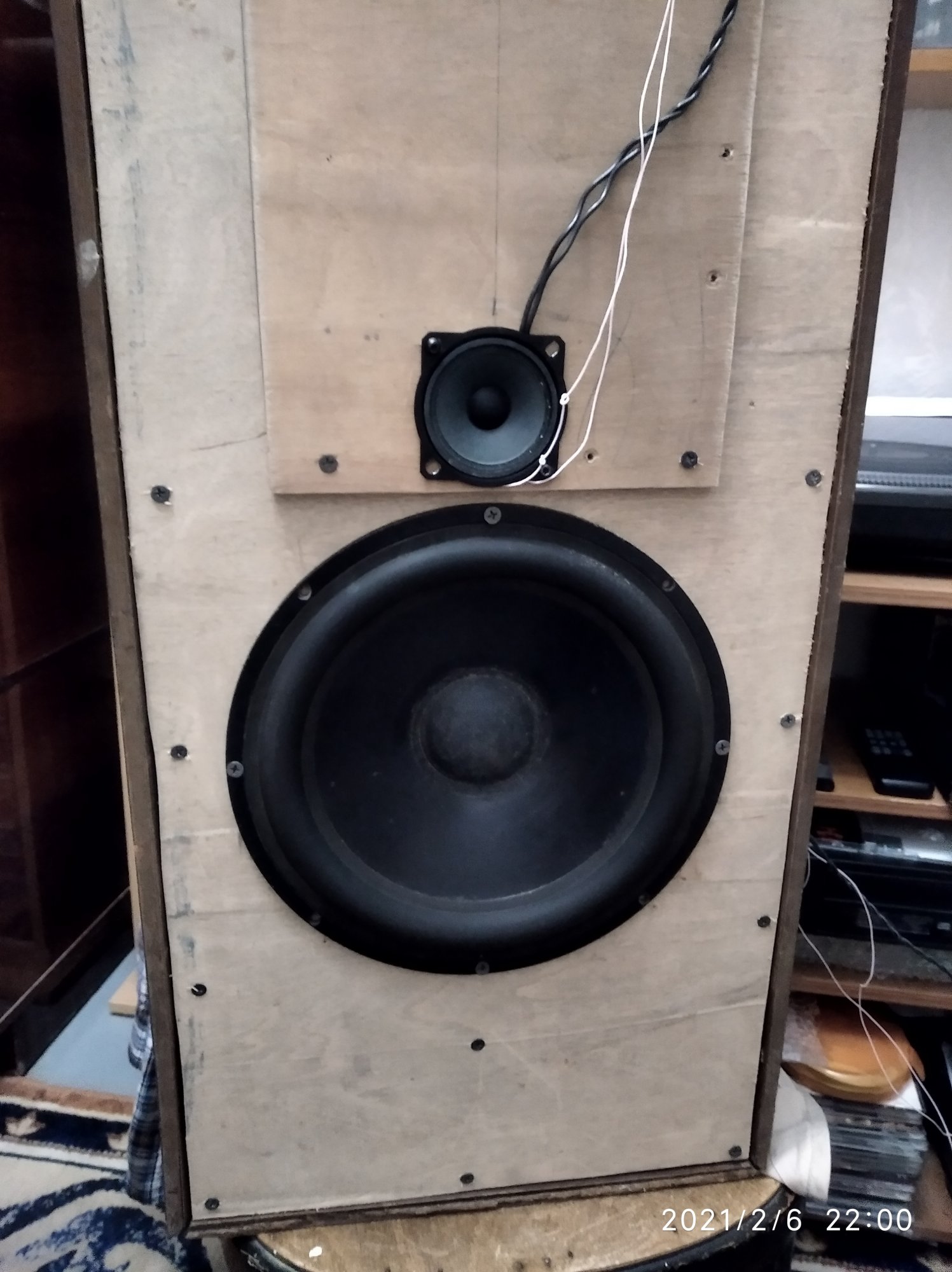

Счас выруливал двуполоску на старинной Вифе M25 WO -39 и Визатоне TW70 в ящике от S90.
Задача была просто измерить басовик. Но получилась забавная колонка , с таким красивым басом, на редкость. Резонанс в воздухе 31, 5 Гц, в ящике 50 гц. Басовая полка от 60-70 Гц , до сотки, дальше спад.
Но только песня не о нём, а о....Пишалке TW70. Она стыковалась с басовиком просто и легко, по проверенной схеме, емкость 2.2 мкф+ переменник на 22 ома. С полутора кгц- ровная полочка с подъемчиком на краю. звук офигенный, ясный и средина на пять баллов.
пОЛЬЗУЯСЬ СЛУЧАЕМ, вкрутил вместо Визатона TW70 имеющийся в коллекции Визатон FRS-5X , резко не тот звук. провалилась средина, рояль стух, срез уехал вверх. Стык провалился.
Стянул новую пищалу вниз, басовик протянул выше, стык получился на 1800. Все равно звук не тот, рояль игрушечный. А поди ж ты, позиционируют этот FRS 5 как ширик. А он и на пищалку не годится.
бабки выбросил в мусор.
ПС. Для сравнения дал звук на обе пищалы перетыком, отключив басовик. Визатон-70 зазвучал красивой срединкой и чистыми звонкими верхушками. Ширик FRS -5 что-то там просипел , средины нет. Так себе, лажа лажовая. Тянет где-то до 12 кгц, потом спад, вч полка имеет седловидный провальчик в районе 5-6 кгц.

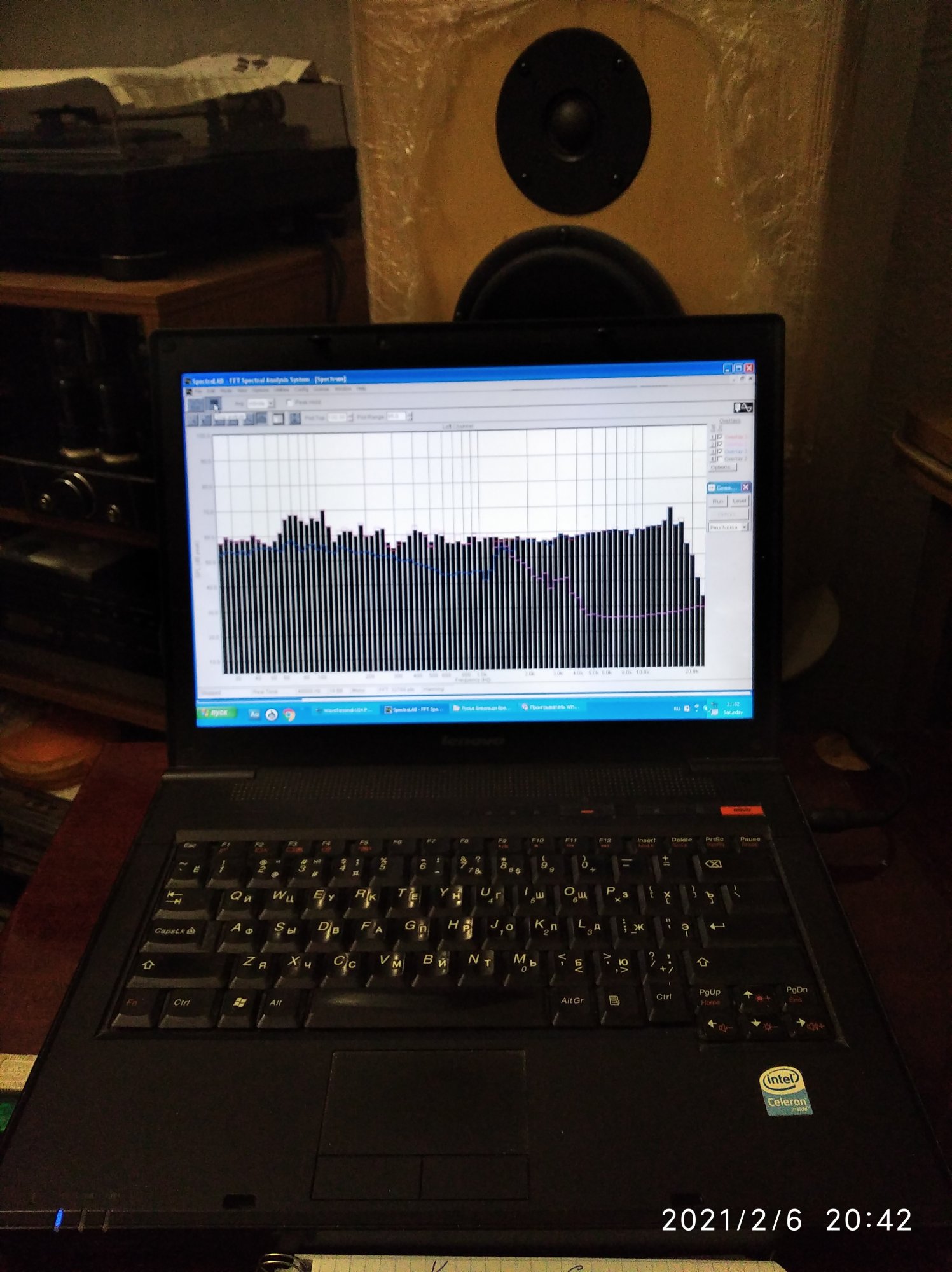

На фото ачх с пищалкой Виза тв70

Измерил чувствительность на 1 ватте на метре. Грустно. 82-83 дБ. Приходится давить пищалку прессом. Иначе дисбаланс вверх.

Интересно 10" и 8 крепежных отверстий.

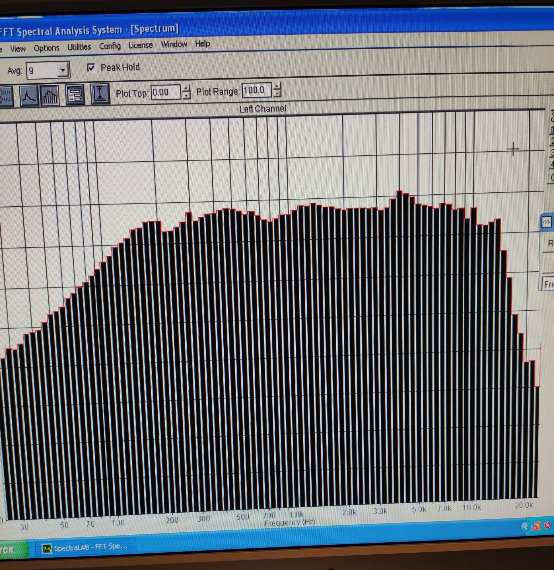

АЧХ средника Сика в 5 л боксе.
В полосе 400 Гц - 3000 кГц всё хорошо.
Это совсем без фильтров.
Что скажут сикоругатели?
Хорошие характеристики. Только обрезание снизу надо делать герц с 500.
