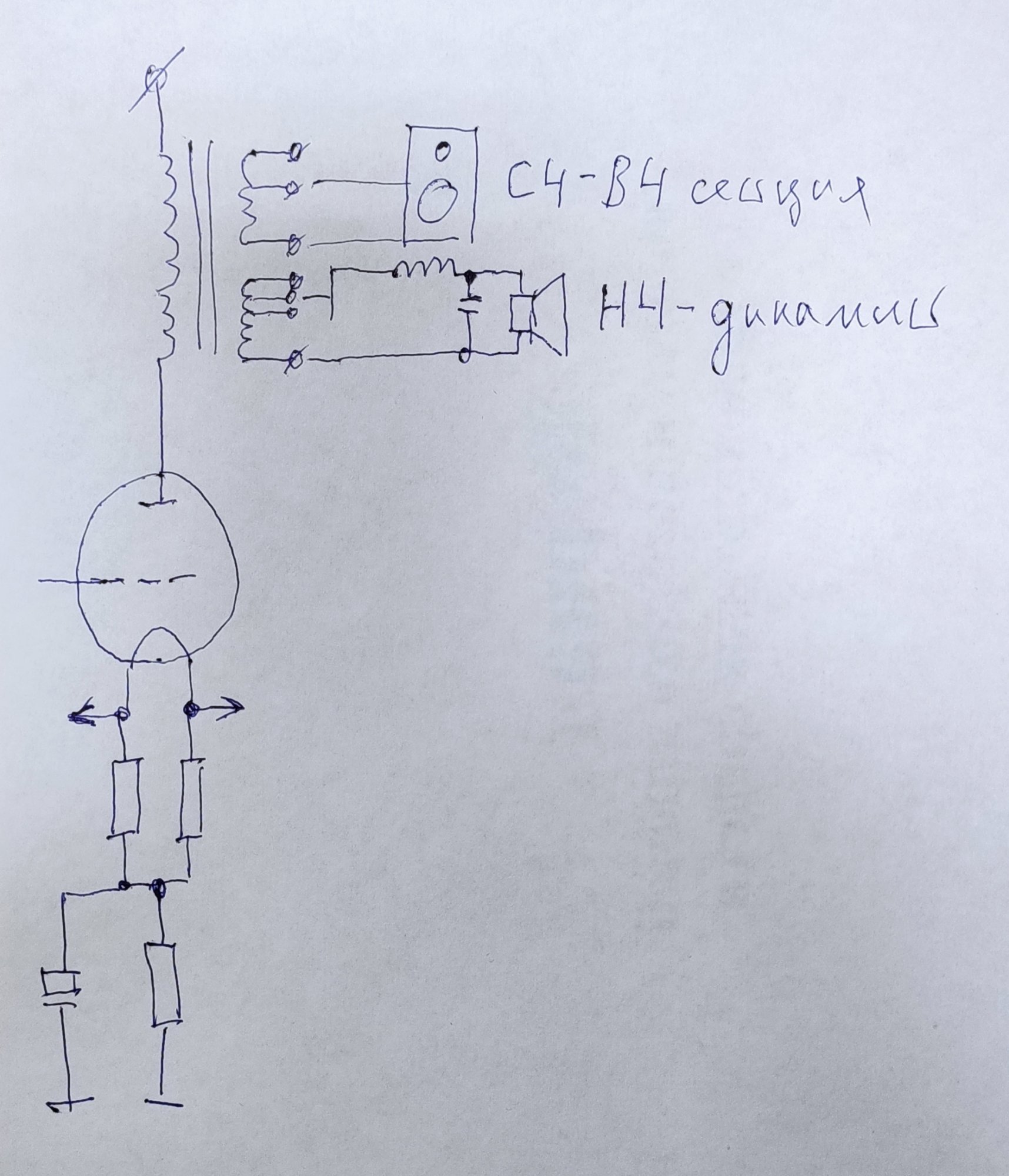

Специально для АШ и других, кто не понял.
О совместимости динамиков. Картинка, надеюсь, будет понятна.
СЧ и ВЧ динамики совместимы без специальных мер. Схему могу нарисовать.

У Рудковского иное мнение - профессиональное и, надеюсь, ошибочное. Дальше жизнь покажет на какой класс потянут эти АС. По его мнению, фильтр НЧ динамику не нужен, а я поставлю. Не обязательно как на той картинке, там просто показано наличие фильтра.

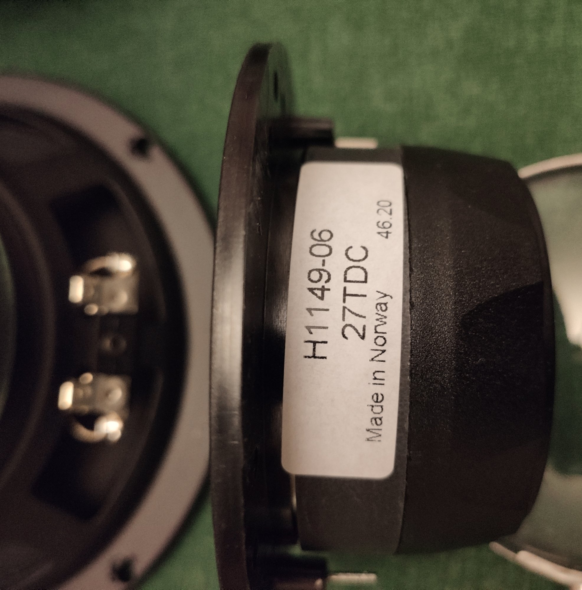

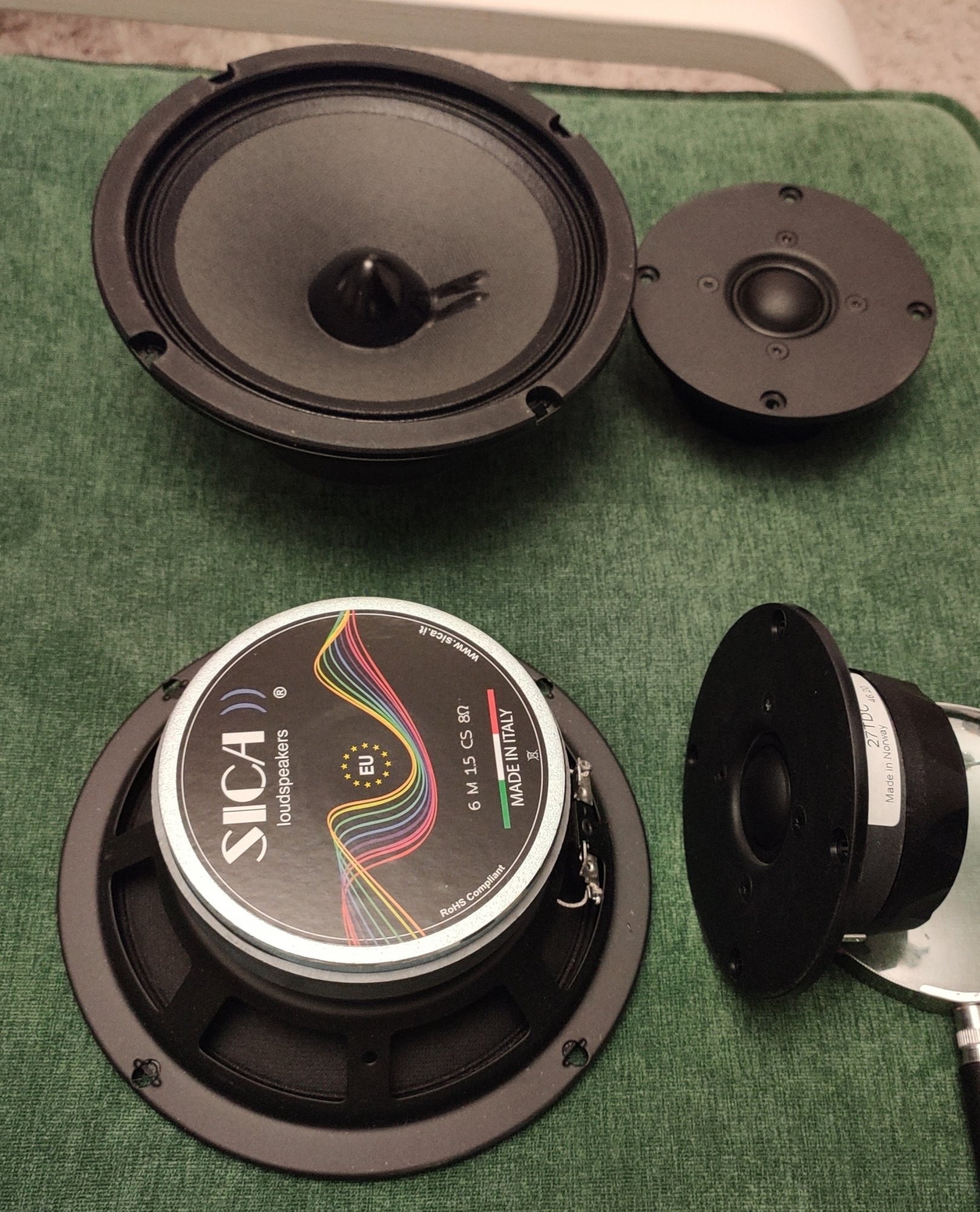

Вот СЧ и ВЧ динамики, если кто не видел.
По крайней мере не Китай.
Уже не плохо.
Сразу выбрасывать не буду. Сначала послушаю.

Между Италией и Китаем нет разницы в плане качества звучания производимых динамиков. Разве что у китайских бывает по разному и есть минимальный шанс что повезёт, с итальянскими надежды нет - гарантированная посредственность во всём.

Прежде чем покупать - надо мозг включать. Он подскажет что фразу "Однако посмотрим" надо применять до покупки, а не после. Например можно посмотреть в даташит. Слегка перетяжелённая подвижка вместе с немного пониженной индукцией привели к завышенной добротности. При этом чувствительность приврали, потому что (как выше уже писал) никак невозможно поднять чувствительность и не понизить добротность. Сильно завышенный резонанс показывает что подвес пипец какой жёсткий. Соответственно край диффузора будет сильно гнуться, на звуке это отразится характерным душным (гнусавым) окрасом.
Ну а косички так заделывают только начинающие самодельщики, китайцы и примкнувшие к ним итальянцы.
