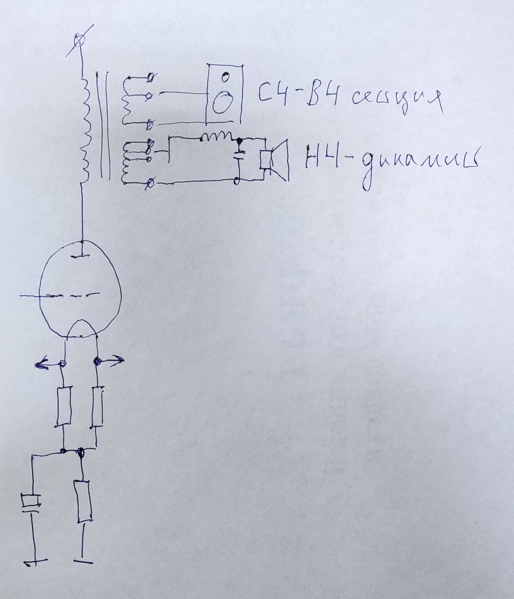

Чего спорить? Делаем охрененный ( с учетом выходного сопротивления ламповика) по литражу корпус под добротность 0,5 и простейшей RC цепочкой задираем область баса! Но, как говорил Чапаев: Тут, Петька, есть нюанс!
Самое забавное в этой истории то, что я именно так и поступаю -- делаю корпус максимально возможного в моих условиях размера. Поставлю динамики, а там посмотрим.

если хотите срастить такие несочетаемые динамики, делайте активную АС с тремя полосами усилителей и с активным перестраиваемым фильтром.
За образец можно взять:
Там очень грамотные решения.

Специально для АШ и других, кто не понял.
О совместимости динамиков. Картинка, надеюсь, будет понятна.
СЧ и ВЧ динамики совместимы без специальных мер. Схему могу нарисовать.

Т. е. по-вашему во всех приличных АС НЧ динамики включены без фильтров?
Я пока вижу фильтры во всех АС, где установлено более одного динамика.
Если кто-то вдруг решит что вышесказанное преувеличение - расстрою. Например посмотрите на рисунок из поста 84. С такой схемой никогда не получится 0-го класса на басу, даже если применить динамик 0-го класса. Чтобы его получить надо убрать катушку и конденсатор перед басовиком.
Покажите мне такие АС. (Без фильтров)
Я легко могу сделать отдельный усилитель и убрать фильтр. Но хочу сначала попробовать так.
