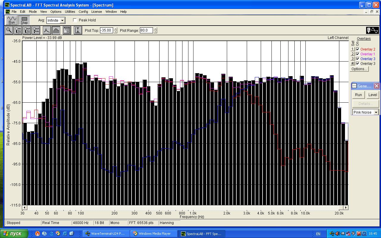

Из всех подобных вариантов с 15" басовиком лучше всего звучали двухполоски с подобранным СЧ -ВЧ рупорным излучателем. Другое дело, таких излучателей не много, чтобы ровный, звучный, с чистым спектром и недорогой. Но они есть. В частности, от Эйтинсаунда, уже с двумя знаком плотно, впечатления добрые. И цена не смертельная за пару драйверов плюс рупоры XT120 .
АЧХ такой двуполоски на 15" Селешин Трювокс и Эйтинсаунде храню, как пример удачной и несложной конструкции.
Кому не нравится выброс на 100Гц, так это готовая музыкантская бабайка, вмешаться в конструкцию не имел права. Басы устраивали хозяина.

Я между делом отыскав старые дощечки, восстановил ОЯ от СЧ-ВЧ секции старой акустики. По Сашиному совету нашел пластиковую коробку на 5 литров.
Теперь думаю как её поверх средника присобачить.
И надо собирать в кучу комп со Спектрой, доставать микрофон..
Т. е. копаюсь потихоньку.
