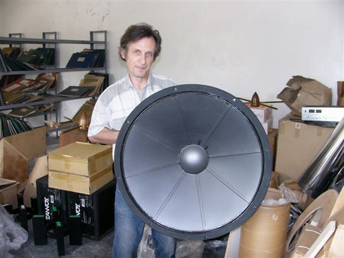

У Фостекс-800N Xmax-2.3мм, сопоставимо с 2 Х 18" Дмитрия, да и Xmax наверняка близок.
Диаметр 31.5" несколько больше 18", а площадь диффузора много больше. Предполагаю, что и мотор много мощнее.

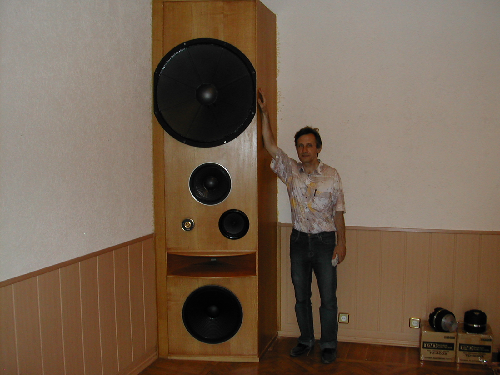

Я писал о двух 18". Была картинка щитов на паре 18".

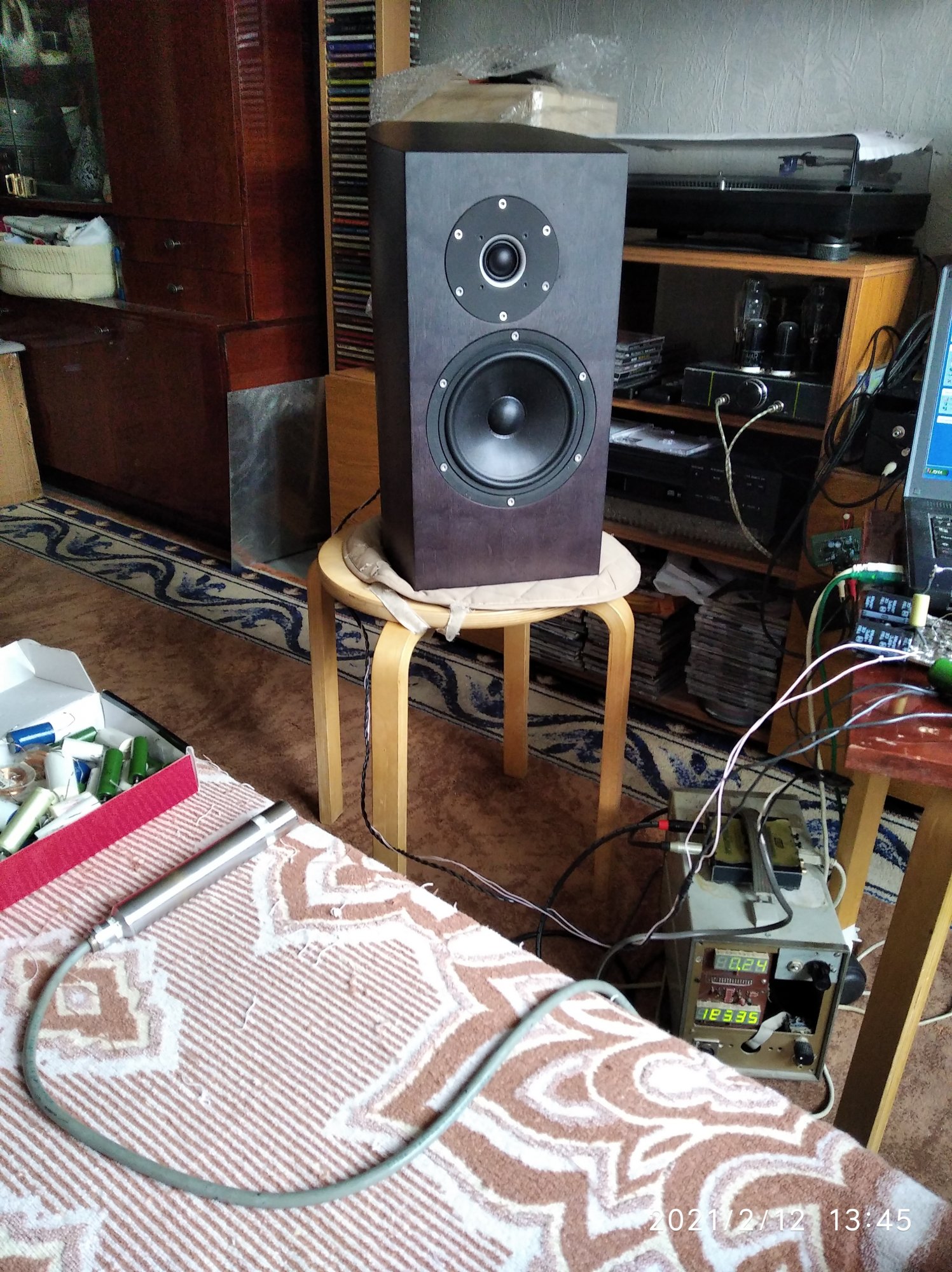

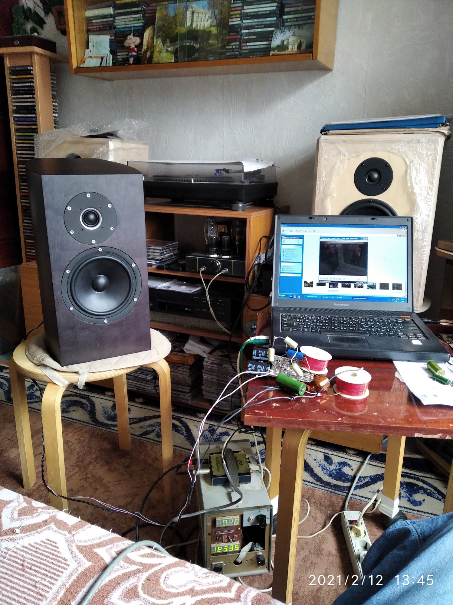

Буркну поперек. Колонку настроил, изначально- дикий шлак , раскосяк и схемы и настройки порта. А когда настроил- задумался. Бас там от 55-60, но какой. Из порта валит роскошный, СЛЫШИМЫЙ , а не домысливаемый, бас, отменно дополняя отдачу басовика. Средина прозрачная , красивая и волшебная. Из другой комныты слышны все слова, музыка , такой звук - награда каждому за труды.
После такого звука нет интереса читать эти терки про огромные лопухи и суперниз .
Что за АС?
Так прилепите "пятнашки" на стенке на кронштейне вверху.
Так я так и буду делать. Только пока (временно) вместо пятнашек одиннадцатки. Потом заменю не двенашки. Пятнашки несколько позже.
Очень зря предполагаете. У фостекса мотор сильно дохлее. В разы. А площать действительно больше. Поэтому прорисовка пипец как хуже.

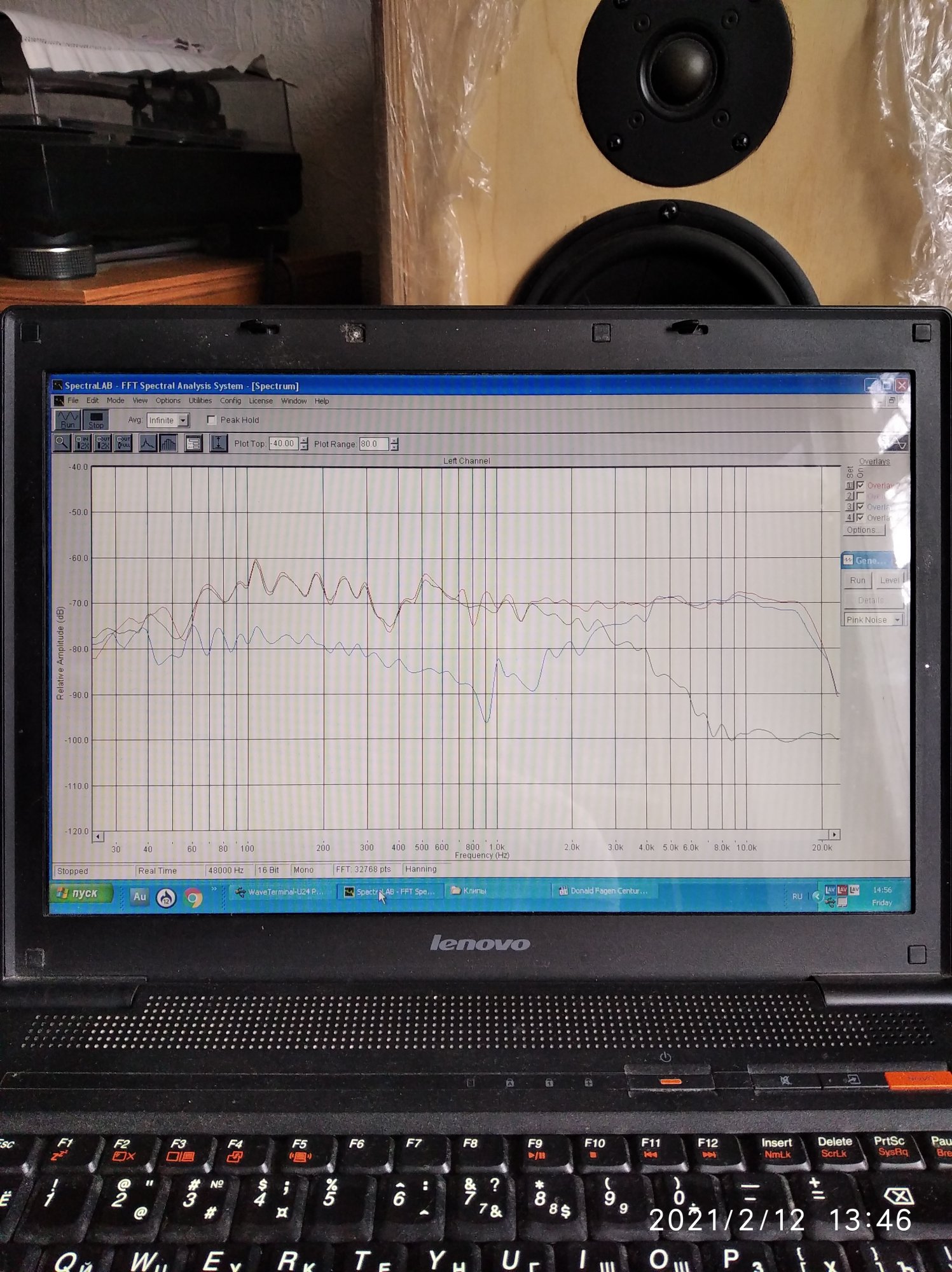

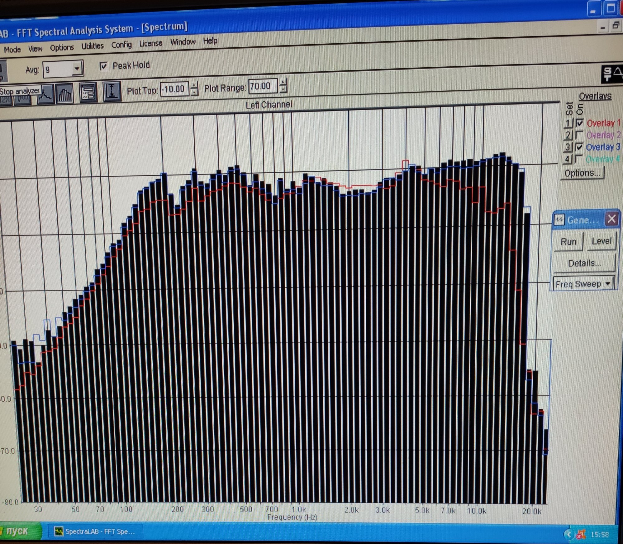

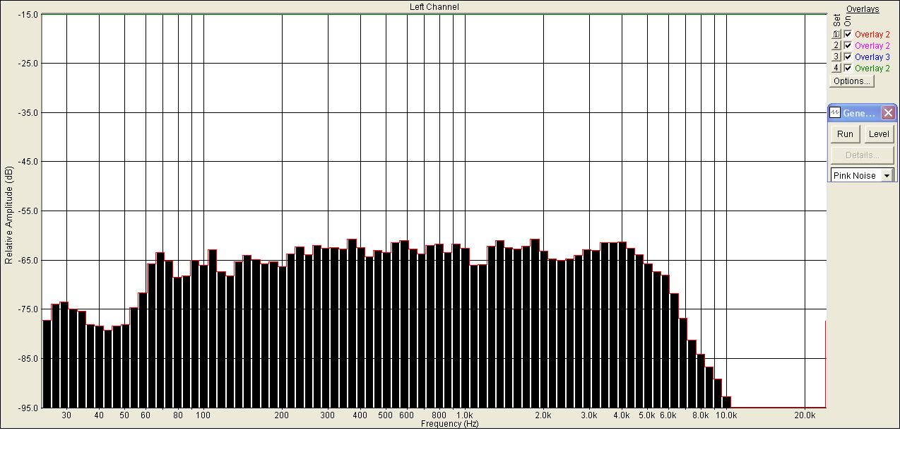

Хорошая АЧХ:
область 800-4500 гц чуть провалена, а средний бас и нижняя середина плюс нижний верх чуть поднят - это даёт прозрачный ясный звук.
Я во времена винила и катушек такую АЧХовину выставлял на эквалайзере и все записи сразу начинали играть намного приятнее.
У Саши это это фирменное - слегка, в разумных пределах, провалить СЧ.
Результатом все довольны.
И про колонку интересно.
Что это и из чего это?
С вашей точки зрения это называется провалить ачх. А я это зову добиться нужного баланса. Нет проще, чем сделать ровную палку по ачх. а потом давиться этим звуком и прятаться от него по комнате.

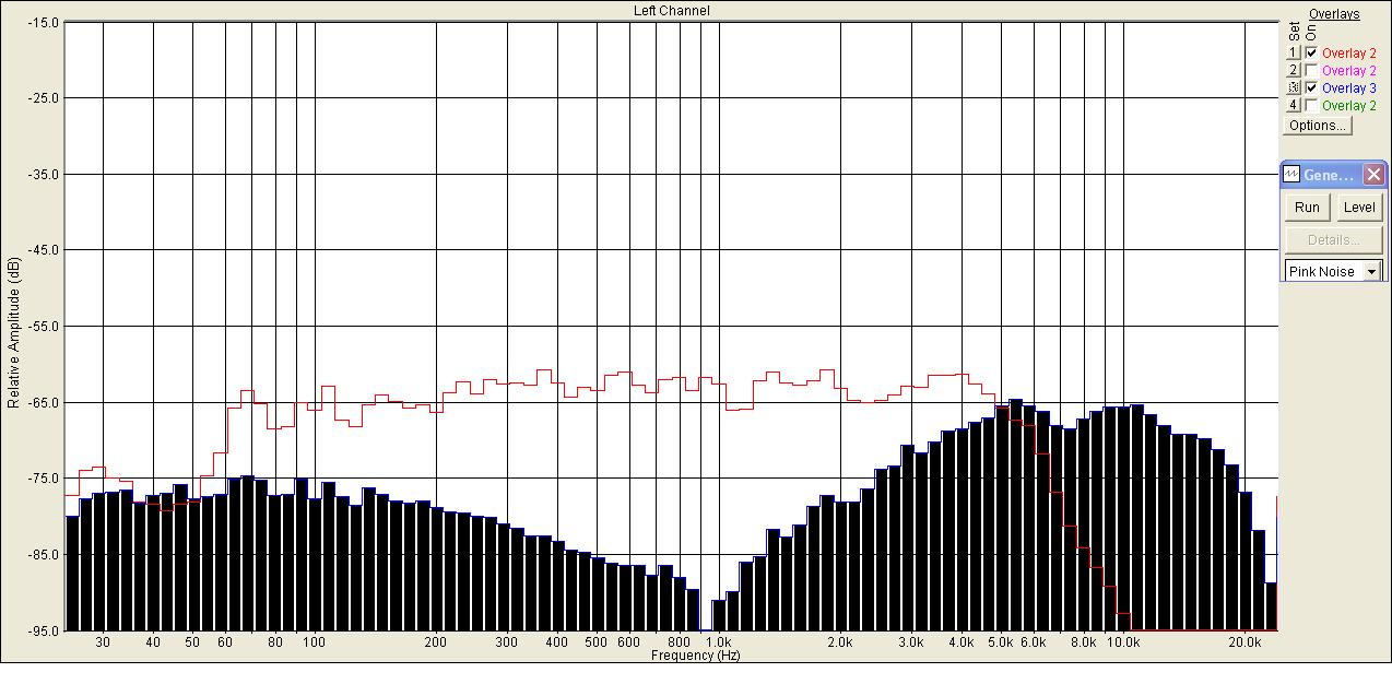

А изначально было так.
    112.8 KB · Просмотры: 150
Было ужасно.
Я наоборот похвалил АЧХ.
Вообще-то тонкомпенсация в старых усилителях как раз и делала примерно такую АЧХовину.
Без тонкомпенсации слушать было проблематично.
А наиболее слышимую область вообще желательно проваливать - иначе только она и будет в уши лезть.

А что про неё говорить, она чужая, и уедет обратно. И динамиков таких я не знаю тоже. Главное выправил звук .
Судя по хитровычурному если резче не сказать, корпусу и расположению динамиком, драли с Троэлса.

Если у Фостекс-800N в моторе 2 кг неодима дохлый мотор?
Давайте сравним. Расскажите какую индукцию развивает их неодим и сколько длины провода помещается в этой индукции.
Не забывайте что в динамике всё должно быть в относительной гармонии. B и L должны как-то соответствовать Mmd, поэтому массу подвижки тоже сообщите.
Даже близко не валялся. Просто Xmax бывает разный. Первый тип - все витки находятся в одинаковых условиях (допускается неравномерность не более 10%). Сильно подозреваю что в Фостексе такой Xmax существует только мечтах. У наших щитовых басовиков немного есть. Второй тип Xmax - витки находятся в индукции 50% от максимальной. Есть ли такой ход у Фостекса?

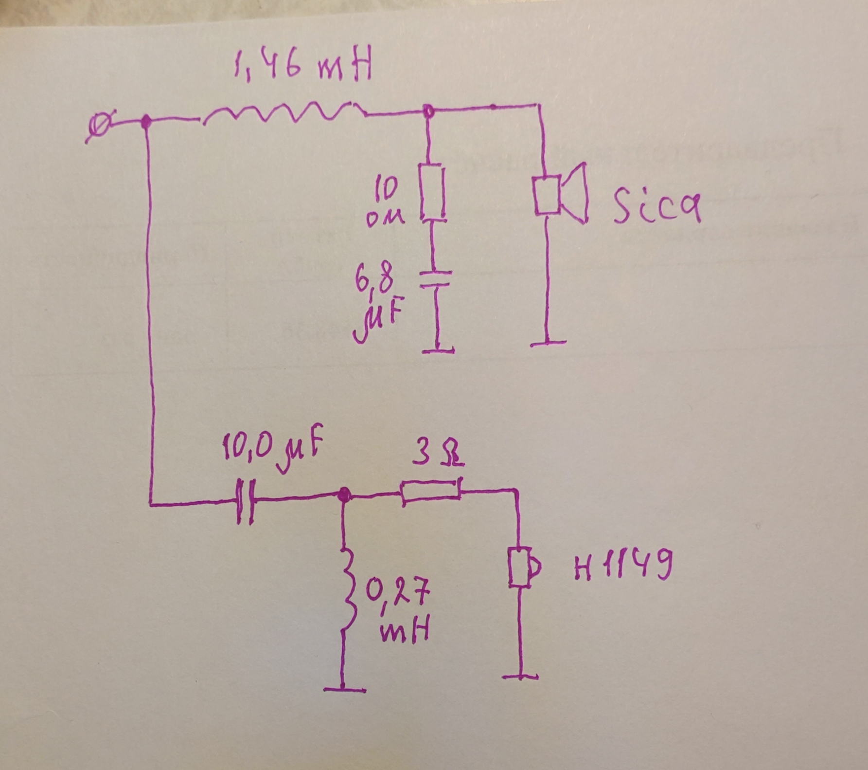

Я тут немного покопался с фильтром.
Получается вот так.
Возможно неправильно.
Жду подсказки.
Это пока СЧ и ВЧ.
