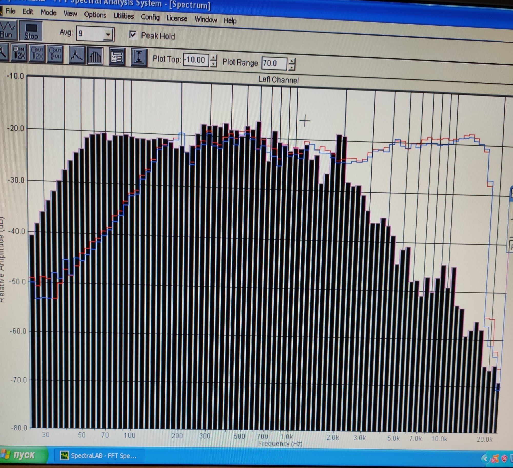

Проверил Пишку номер 2.
Вполне похожа на первую. Микрофон смещался, поэтому в мелочах не так.
Оба динамика живые.
Цветные кривулины - СЧ-ВЧ с неправильным фильтром. Думаю, пристыкуются.

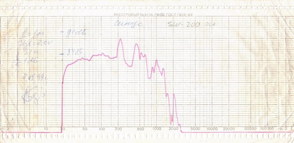

В прошлом веке исследовал различные оформления, из БП то ли 4, то ли 6, общим объёмом до 40-ка литров с обычным 35ГДН, получил вот такую частотку без какой-либо коррекции.
Горбы на 220 и 440 - стояки в выходном отверстии. Что характерно: при расчёте оформления добротность не измерялась и соответственно не применялась. Получилось 25 Гц по -3..4 дБ. С учётом будущего применения ФНЧ 2-го порядка на 150 Гц. Да, отдача ниже плинтуса, но и динамик ни о чём.
Если что - измерения в камере ИРПА. Подпись Баринова.

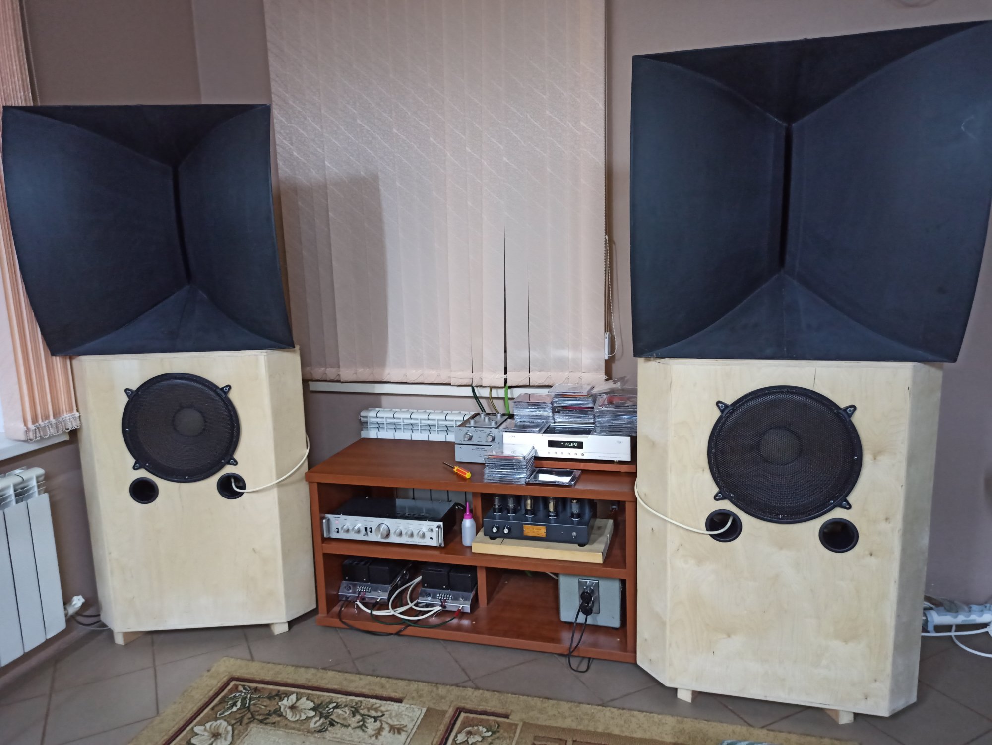

Нормальная домашка на пятнашках. рулежка АБшная. 15" Fostex 15W200
Что-то мне подсказывает, фото наверное, что это мидбас. Который басит круче любого басовика.
Только что-то не верится. Как мидбас - вполне может быть, как басовик - сомнительно, про суббас - сразу нет.
Тут тоже могу дать совет: переверните ящики, чтобы динамик был ближе к полу. Самый низ немного добавится. Это, конечно, если он нужен.
