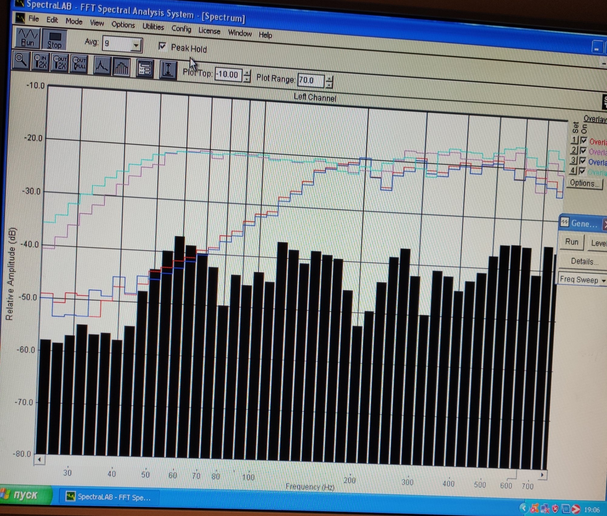

Сейчас АЧХ на расстоянии ровно 1 метр от плоскости динамика. Первая АЧХ была в ближнем поле, т. е. на уровне плоскости динамика.
Вид забавный. Комната Посмотреть вложение 11676 влияет! Да ещё как!
Жаль не снял то же с Пишкой.
Комната, говорите? А Вы сделайте несколько измерений в разных местах, чтобы проверить это заявление. Если комната, то картинки будут сильно разные.
Мне кажется, что у Вас ящик "гуляет". Попробуйте без задней стенки в том же месте снять. В том разрешении.
делал и так: сохраняя дистанцию "микрофон-колонка" двигал эту парочку по комнате. снимая ачх. Получил семейство ачх, примерно до 700-1000Гц с пляской от "ровно" до "жутко", выше 1000Гц картина не менялась.
Зачем? Биговские динамики уже убраны.

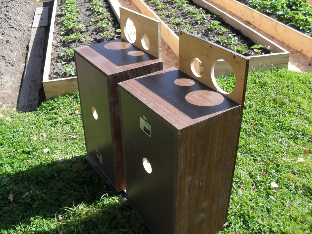

Вопрос. Чем склеить две ЛДСП по плоскости? Переднюю панель хочу сделать двойной толщины.
Есть идея склеить листы через уплотнитель для пола. Вопрос чем. А может через пробковый лист?

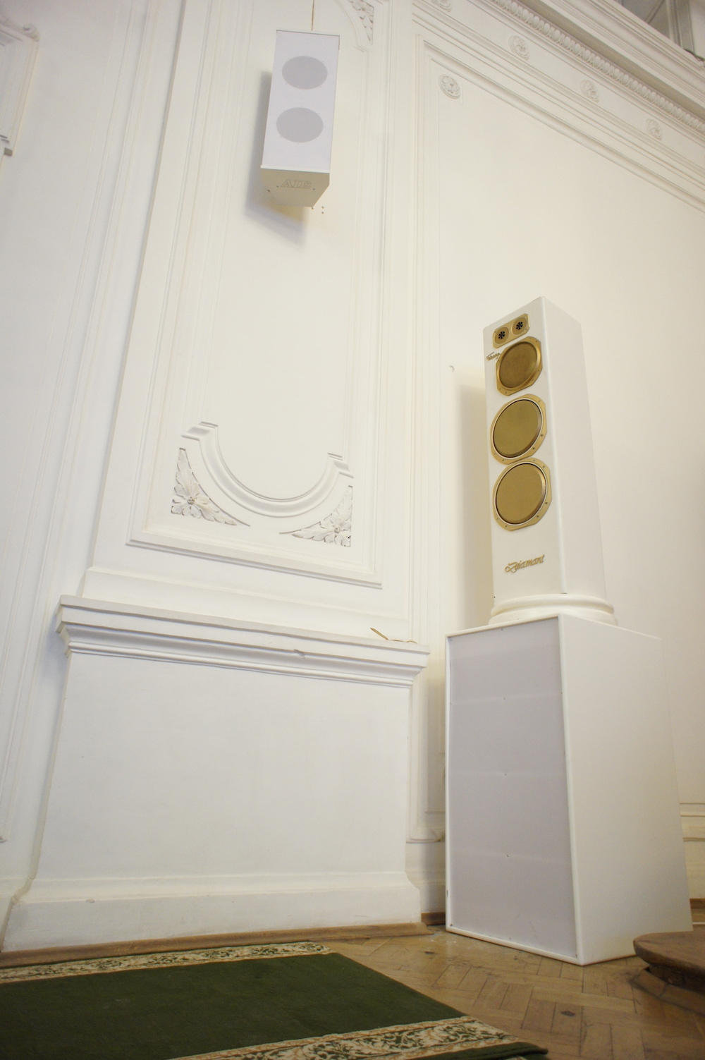

300 литров - это проф. саб для больших залов с двумя восемнашками. Типа такого:
Внизу стоит. Чем не холодильник, только без дверцы и колбасы внутри. Тут, кстати, и пропорции комнаты можно прикинуть. Могу общий вид показать, если кому интересно.
С пропорциями для комнаты или для динамика? И какими Вы их представляете, опять же для комнаты или для динамика?
300 литров - это примерно размер холодильника.
Как вы в вашей 15-метровой два холодильника разместили?
Или она у вас совсем пустая, как это сейчас модно?
Я и говорю, что такую коробочку надо хорошо представить прежде чем делать, чтобы в готовом виде АС выглядели нормально и пропорционально.

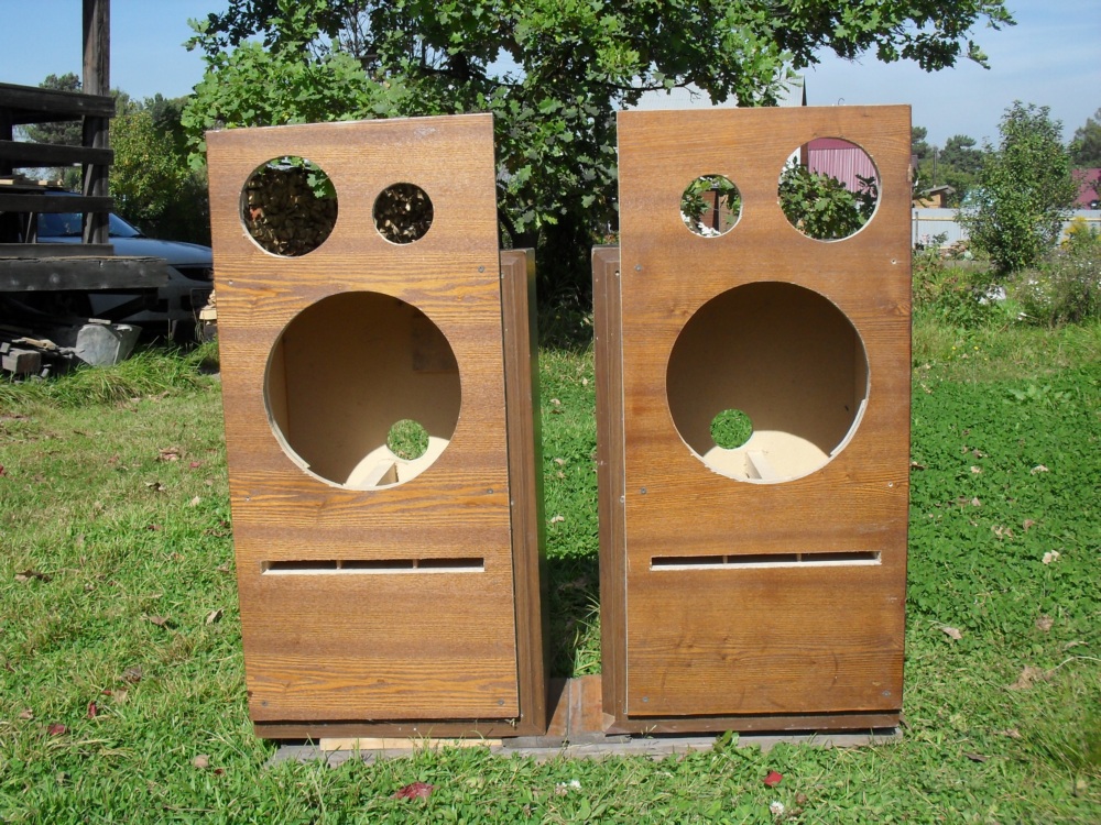

Я собирался ставить на этот ящик небольной ОЯ с СЧ и ВЧ динамиками - у меня есть неплохие ширики, но они не работают в закрытом боксе, АЧХ корёжится. Поэтому, для установки сверху СЧ - ВЧ секции, форма басового ЗЯ выбрана невысокой и глубокой.
Покупка другого СЧ динамика, работающего в пятилитровом боксе, позволила обойтись без второго ящичка сверху. Теперь все динамики будут жить в одном корпусе.
Без коробочки сверху низкий и глубокий корпус АС выглядит неуклюже. Но заготовки уже сделаны, а закупать новые плиты ЛДСП и всё перекраивать не хочу.
Вот это неудачно. Но соберу так. На самом деле АС будут похожи на невысокие холодильники.
В комнату помещаются и мне место остается. Не страшно.
ой! А я знаю, что это за колоночки и где они. Дворец Екатерины Великой, город Пушкин .
