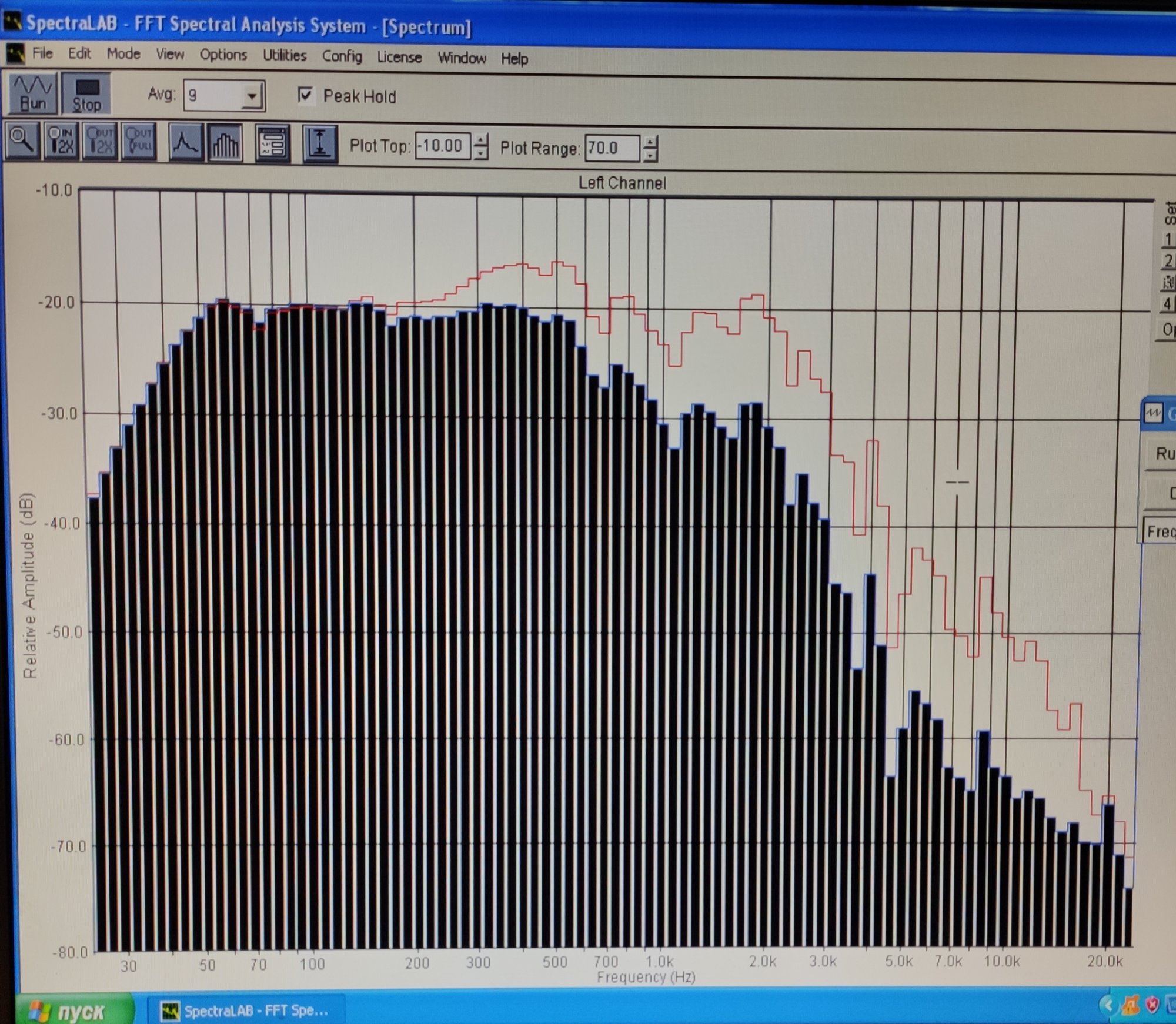

Не удержался, посмотрел вторую колонку. В ней три матика вместо пяти (в первой пять).
Получил практически то же самое, даже чуть ровнее.
Вывод: эти матики шумоизолирующие примерно как к тому месту дверь.
Посему я ни добавлять, ни убирать разницу в количестве звукопоглатителя не буду. Лень шурупы откручивать, проще остаток выбросить.
Фото с экрана прилагаю. Красная кривулина - первая АС.
Добавлю. Более низкой частоты от этих динамиков и не ожидал. Но они благозвучные! Их приятно слушать. А это важно.
Да хорошо всё! Оставляйте, как есть.

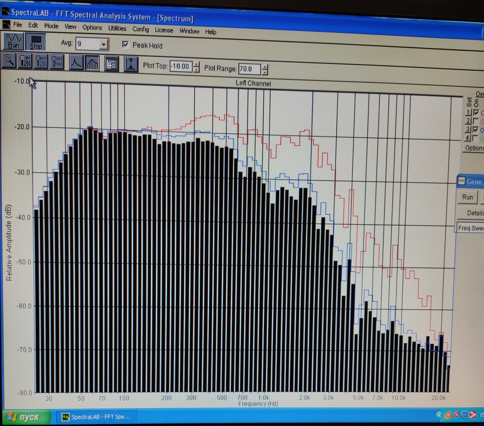

Продолжим.
Включил НЧ динамик через дроссель 3 мГн.
Неплохо. Можно цеплять СЧ с 600-т Гц.
Попробовал включить через 5 мГн.
Получается кривее чем хотелось бы.
Думаю оставить 3 мГн.
Это если ко второму порядку не переходить.
Что скажут знатоки?

Ставьте 3мГн и пробуйте стыковать СЧ. В том числе, на слух. Да, а с какого расстояния смотрите? В ближнем поле СЧ слегка брехня, мягко говоря.
Вот и я так же подумал. Первым порядком пока. А там видно будет.
Смотрю пока в ближнем поле. Для одного динамика самое то. Для двух придется отодвинуться. Для трёх ещё дальше.
3 мгн + резистор на 15 ом параллельно басовику. Получится незатратно и звучно.

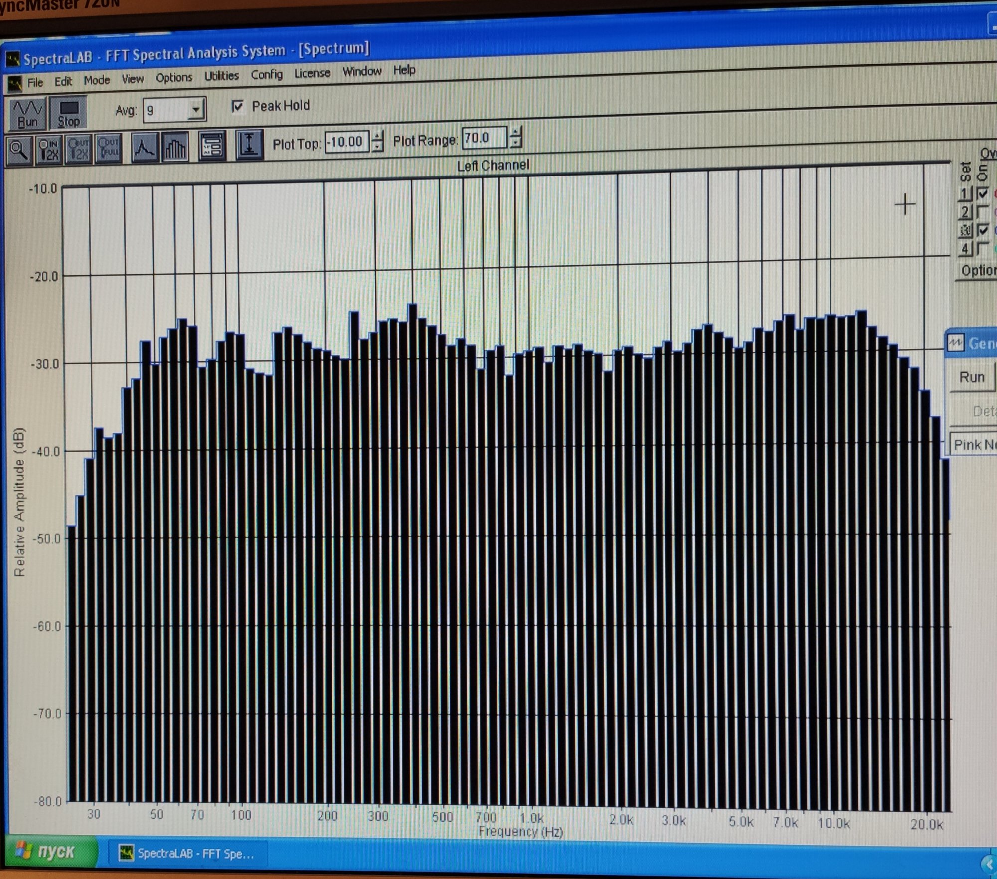

Вариант первый:

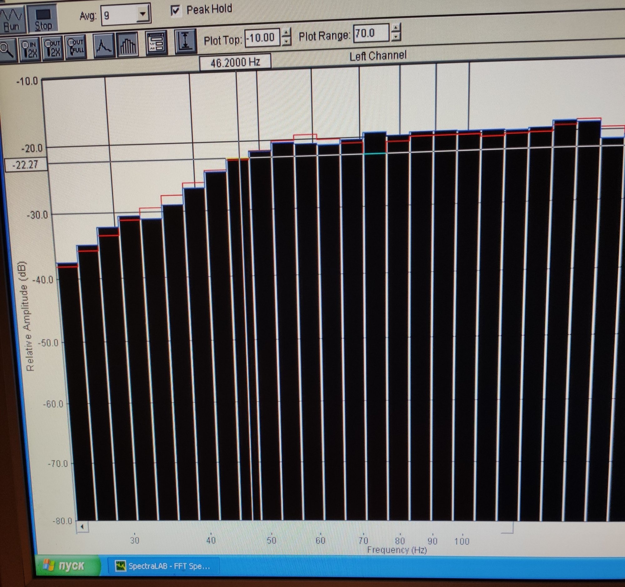

горбули внизу от комнаты, так попал микрофон. В ближнем поле ровно.
Фильтры наспех. Пищалка вообще через кондер без наворотов. Фильтр СЧ по АБ.
НЧ сначала обвалил круто. Но потом вспомнил наставления Александра Бокарева, что круто обваленное плохо звучит. Лишние детали отпаял. Возможно можно ещё проще. Но завтра.
Вариант первый:
+/-3дБ от 40 Гц - это не горбули, это удача!+like Да и вся АЧХ - как первый концерт Чайковского smile_18

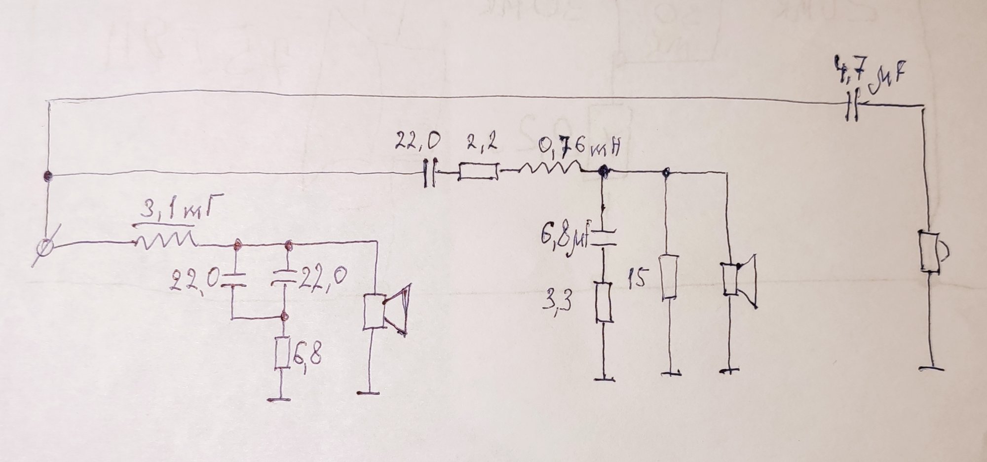

Вот фильтр:
Наверное придется ещё причесать, но играет не плохо.
Да, СЧ динамик плюсом вниз.
Что подскажут знатоки?
Не знаю. Нет полос по отдельности на одном рисунке. Может, завтра Вы уровень СЧ поднимете, и всё на свете поменяется. Сейчас на глаз я бы добавил 1 Ом перед 4,7 мкФ, в параллель ВЧ динамику 1 мГн...
Это можно, но катушки надо делать. Даже второй на 0.76 нет. Мотать придется.
В любом случае, пробная сшивка удалась, теперь методом последовательных приближений все отшлифовать и слушать.
