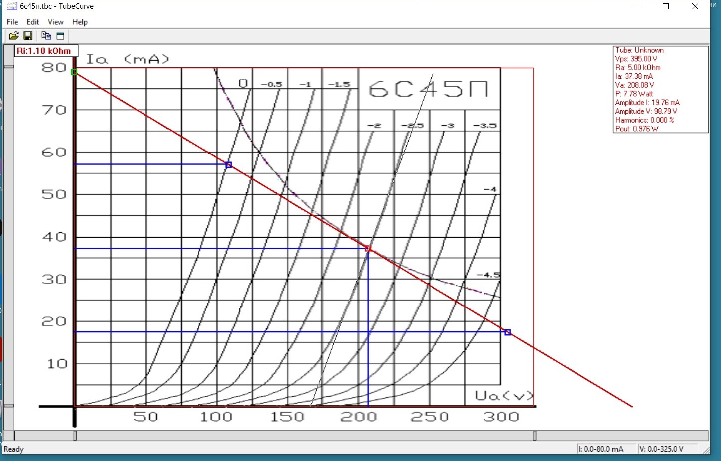

Чем мой плох? Объективно

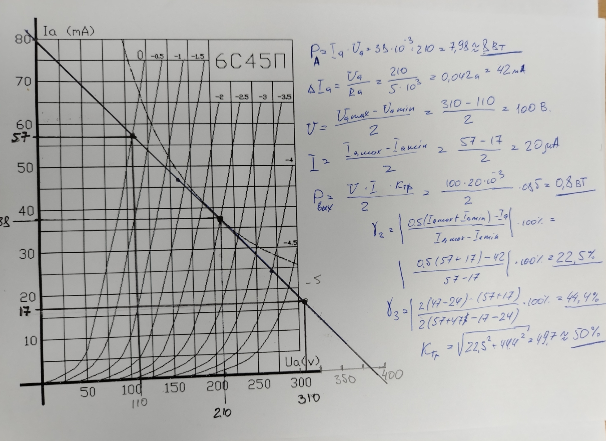

Сегодня так получилось было свободное время и я решил от нечего делать прикинуть, что там наваяла Катерина так как измерений предоставлять она не желает, а её слух говорит, что все куда лучшее чем все думают. И вот что получилось => Мощность на аноде 8Вт. Фактически на пределе, ну да ладно многие лампы это терпят и эта вытерпит. При том что ТС указала, что выбран не стандартный режим. Будем считать именно это и имелось ввиду. При амплитудном значении на сетке 6с45П в 2,5В на выходе при КПД ТВЗ 0,85 имеем 0,8Вт мощности и с этим можно смериться. SE усилитель не концертные залы озвучивать, а наслаждаться в тишине музыкой. А дальше самое интересное по расчету при указаном режиме 6с45п уровень 2-й гармоники 22%, третьей 44% общий Кг=50%. Выводы делайте сами. Катерина хотите опровергнуть мои расчеты, проведите измерения на действующем макете. Я думаю многим будет интересно.

Не совсем понятно почему гармоник 0%
Не кто не против что 6с45п интересная лампа но нельзя с не как с обычным ширпотребом.

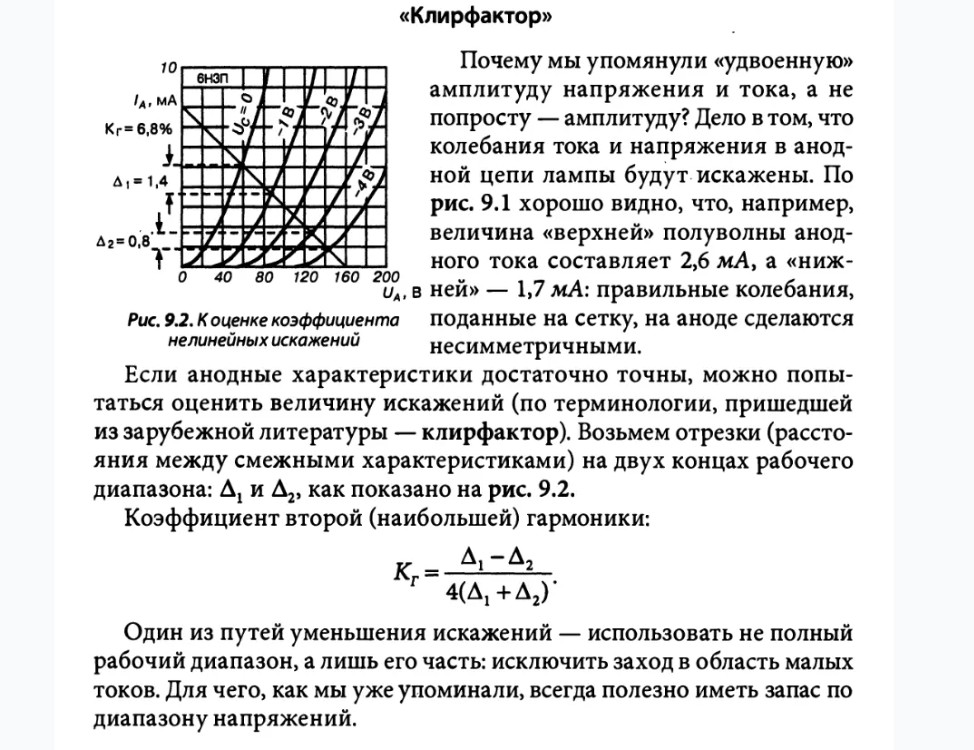

Это какой-то бред, а не расчёты. Я не знаю даже, что вы там насчитали, и каким образом. Но это как Алиса и Кот Базилио. Ты меня не путай! Каким образом коэффициент гармоник 50%? 50!!! 50, КАРЛ!!! Вы же хорошо понимаете, будь это так, этот усилитель просто невозможно было бы слушать? Это же кошмар. Практикой не подтверждается! такое вообще вряд-ли в природе существует...
Вы там точно нигде запятых не потеряли, порядки не перепутали? Facepalm
Мало было времени... Я посмотрела банально цифры для гармоник. Если считать эти числа в самом конце, там в два раза меньше получаются значения 12,5 и 22,4. Даже тут ошибка. А как сами эти значения получили - уже не хочется даже думать. В одной книге вот как описывают расчёт.
Как Вы делали - не знаю. И что-то теперь вам веры нет
Даже это много.
Программа так посчитала
Я только точки поставил (может опять ошибся...)
0% в принципе быть не может! Вот сейчас Катерина нашла у меня ошибки в два раза 12 по второй и 22 процента по третьей гармонике. Ну это не намерено просто машинальная ошибка но все ровно многовато будет.

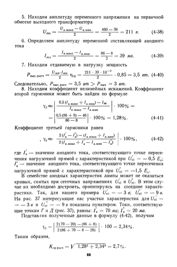

Представьте свои. Вот формулы из авторитетного источника.
7,224
3,649
167
Скан из книги Гершунского?
Желательно давать ссылки на источник.
А что там-еще не видел, иду смотреть.
